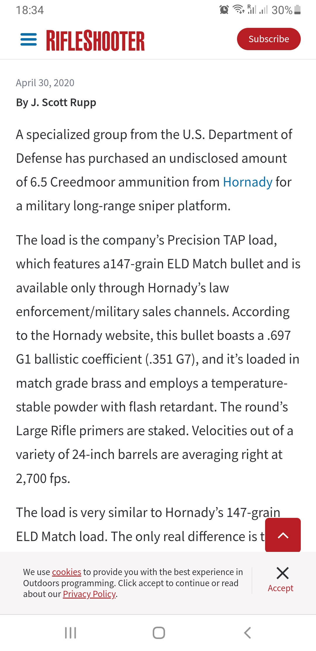

    Це флуд звісно, але 6,5 creedmoor військовий калібр.

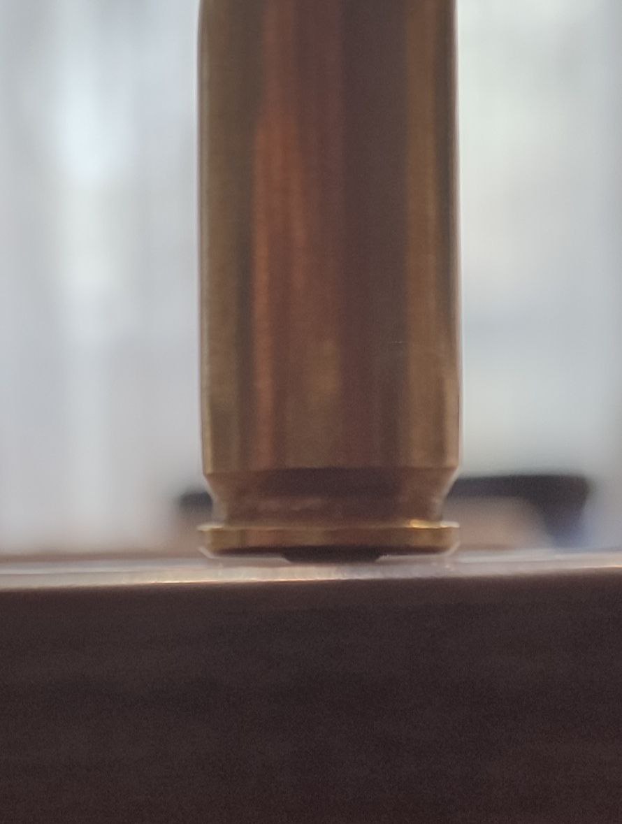

    Вибачте, таке питання. Може хтось стикався...
    При капсюлюванні... почали випирати капсюлі...
    Як то вирішити?
    Чи то уже заміна інструменту, так як прийшов йому ізнос?

  16. Алексей UA

  17. Broker_biker
    Broker_biker Obergefreiter

  18. Алексей UA
    Алексей UA Stabsgefreiter
    188
    Доволі багато недопресовано! Якщо капсюлятор не має можливостей для регулювання глибини посадки, то це схоже не на знос обладнання, а його поломку! А який капсюлятор?
  19. Broker_biker
    126
    Київ
    Лее
  20. Алексей UA
    188
    Не регулюється наскільки я знаю. Схоже вже відпрацював. :( Цікаво скільки пробіг?

  21. SquareMan
    SquareMan Oberfeldwebel
    839
    А може гніздо не чищене?

  22. Broker_biker
    126
    Київ
    там все ок. все чисто...
    короче така ситуація
  23. trainee
    trainee Hauptmann
    2.417
    Land of Living Skies
    Кримпа нет случайно?

  24. Dacenko-80
    Dacenko-80 Stabsfeldwebel
    33
    71
    1.172
    Можливо я скажу дурницю...
    А можливий такий варіант що йде здуття гільз з вип'яченням дна капсульного ложа? Це можна перевірити на новій гільзі. Або просто десь в тисках спробувати дотиснути капсуль. Якщо заходить повністю - брак капсулятора. Якщо ні - проблема в гільзі чи капсулях.
    ПС: може бахнути легенько, тому.... Десь в гаражі, в окулярах.

  25. Broker_biker
    126
    Київ
    Та ні, тоді капс в принципі не стає...

  26. Broker_biker
    126
    Київ
    Варіант...
    спробую. Відпишусь.
    але мені здається що реально гайки капсулятору прийшли... Іздох бідося(
