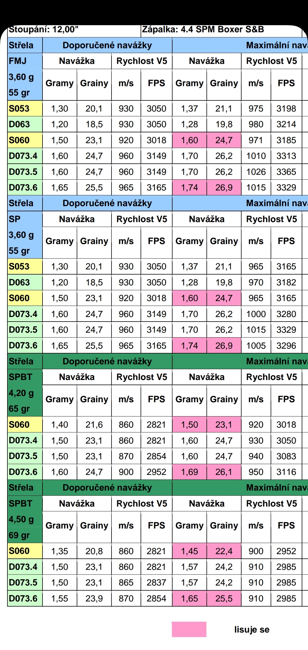

    Споряджайте за таблицею від виробника.
    Зазвичай кучна наважка десь біля максимума, але на ваш розсуд.
    На 100м у грудну прилетять усі наважки, на 400 вже навряд...

    Звісно, все індивідуально.
    У таблицях виробників порохів є так звана "accuracy load", помічено, що вона біля максимума, часто compressed.
    Максимум виробника-це безпечний максимум, але одразу насипати не варто...

    Ок).я не первый год релодом занимаюсь.вопрос именно в лимите времени и возможности прострелять навески.и мне нужна не грудная мишень ,а 1моа.у меня болт.
    Поэтому и спросил,а вдруг?.

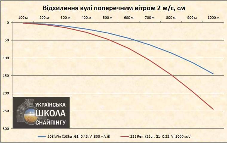

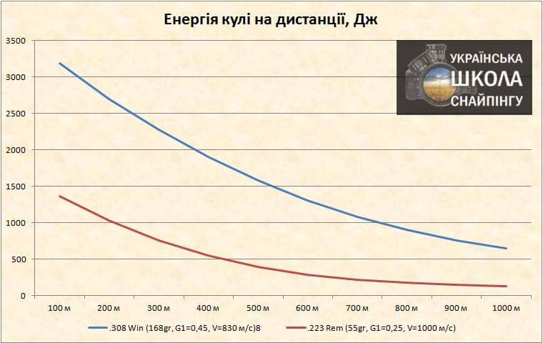

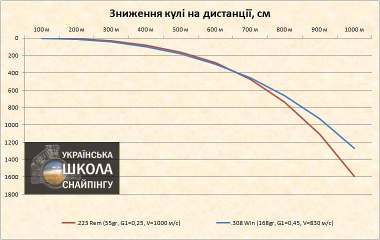

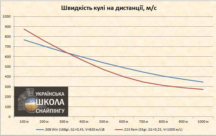

    Навіщо переходити на особистості? Снайпінг у 223-му калібрі, дійсно, ще та "камасутра"! Стріляти з нього на 800м забава, схожа зі стрільбою з 22лр на 400м. Особливо у вітряну погоду! Попасти можна, але...
    .223 Rem проти .308 Win, або
    Кілька думок щодо вибору калібру початківцем
    Чудовий статистичний матеріал з минулої публікації надихнув нас провести ще одне порівняння, більш актуальне для збройового ринку України. Традиційна проблема для початківця у високоточній стрільбі - зброю якого калібру обрати? Адже, з одного боку, хочеться одразу мати найбільш універсальний комплекс. З іншого - вартість набоїв у різних калібрах значно відрізняється, як і їх балістичні характеристики.
    Найчастіше вибирають між .223 Rem та .308 Win. За нинішніми цінами мінімальна вартість високоточного набою в цих калібрах становить 18 та 35 грн відповідно. Тобто за один постріл 308-м можна зробити два постріли 223-м! Та чи означає це, що менший калібр вигідніший для навчання? Давайте розбиратись із цифрами у руках.
    На нашу думку, придбання 223-го калібру можливе лише за умови, що ви не збираєтесь стріляти далі 300 м, і плануєте більшість часу проводити на 100-метрових стрільбищах, напрацьовуючи навички кучної стрільби. Але якщо у ваші плани входить виїзд "у поле", і робота над навичками саме дальньої стрільби - тоді беріть .308 Win і не думайте.
    Чому? Просимо уваги на графіки. Тут наочно показані результати балістичних розрахунків для двох найпопулярніших в Україні заводських набоїв 308-го та 223-го калібрів: Hornady Match .308 Win BTHP 168gr (балістичний коефіцієнт 0,45 G1, початкова швидкість 830 м/с) та Hornady Steel Match .223 BTHP (балістичний коефіцієнт 0,25 G1, початкова швидкість 1000 м/с).
    Як бачите, за рахунок високої початкової швидкості 223-й калібр трошки виграє у 308-го за настильністю траєкторії - в усякому разі, до 600 м. Але він із самого початку, і то дуже відчутно, абсолютно програє 308-му за стійкістю до впливу вітру. Легеньку кулю 223-го калібру здуває бічним вітром ледь не вдвічі сильніше, аніж значно важчу 308-го! Це дуже сильно впливає на шанси влучити у ціль невеликого розміру на дистанції більше 300 м. Простіше кажучи, у вітер 223-м можна взагалі не стріляти.
    Графік швидкостей куль показує, що висока початкова швидкість 223-го калібру вже на відмітці 300 м нівелюється, бо куля 308-го калібру значно краще зберігає власну швидкість. Ну, а графік енергій демонструє, що за впливом на ціль 223-й калібр не йде у жодне порівняння із 308-м.
    Хтось може сказати, що мовляв 223-й себе покаже з більш важкою кулею. Це так, але й для 308-го можна також застосувати важчу кулю. Між тим, за таких цін заводських набоїв заняття їх переспорядженням не матиме жодного економічного сенсу. Тому новачкам радимо стріляти дешевим матчевим заводським набоєм, і не забивати собі голову релоадом - в усякому разі, перший рік-два.
    Та й у навчанні 223-й буде вам залегкий. Відбій й нього значно менше, швидкість кулі вища - відповідно, стрільцю-новачку набагато легше кучно стріляти на 100-метрівці саме з 223-го. Гвинтівка у уьому калібрі прощає значно більше помилок, ніж більш потужні. От тільки при переході на крупніші калібри, особливо магнуми, можливі ускладнення - оскільки вони потребують інших навичок при стрільбі. 308-й у цьому плані кращий, бо відчутний відбій змушує їх формувати одразу ж.
    Тому наша вам порада: якщо вибираєте першу гвинтівку - обирайте вже одразу .308 Win. Недарма його називають "шкільною партою високоточника". Дистанції до 900 м, невисока вартість пострілу, безліч заводських боєприпасів, помірний відбій, простота релоадінгу, майже вічний ствол - що ще треба? А менший настріл через більшу вартість 308-го набою можна компенсувати інтенсивними холостими тренуваннями, або частою стрільбою з пневматики/малокаліберної гвинтівки тощо.

    Все это познавательно конечно,но лучше бы написали навеску на данные вводные.
    Было бы намного правильнее.

    1,55
    bomba42165 подобається це.

    Как то маловато ...даже по мануалу стартовая навеска выше..
    trainee подобається це.

    А амер.аналог ещё выше.

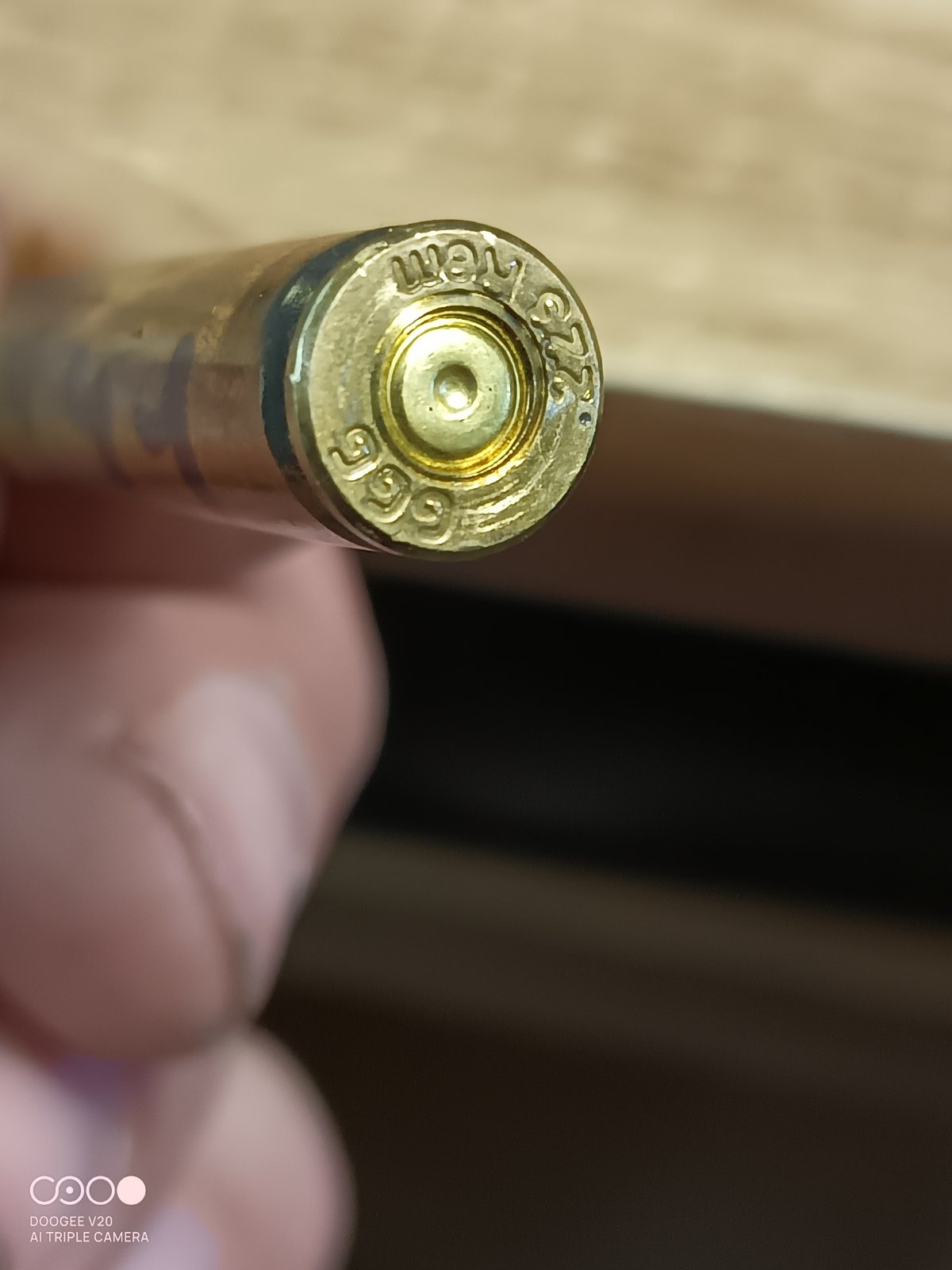

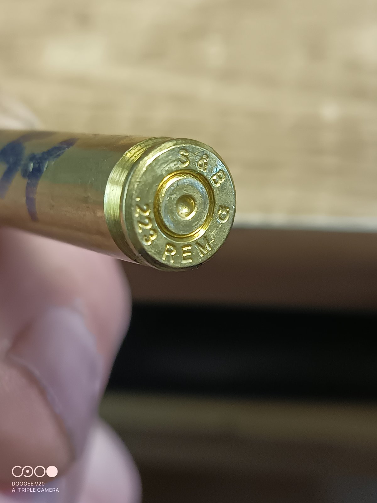

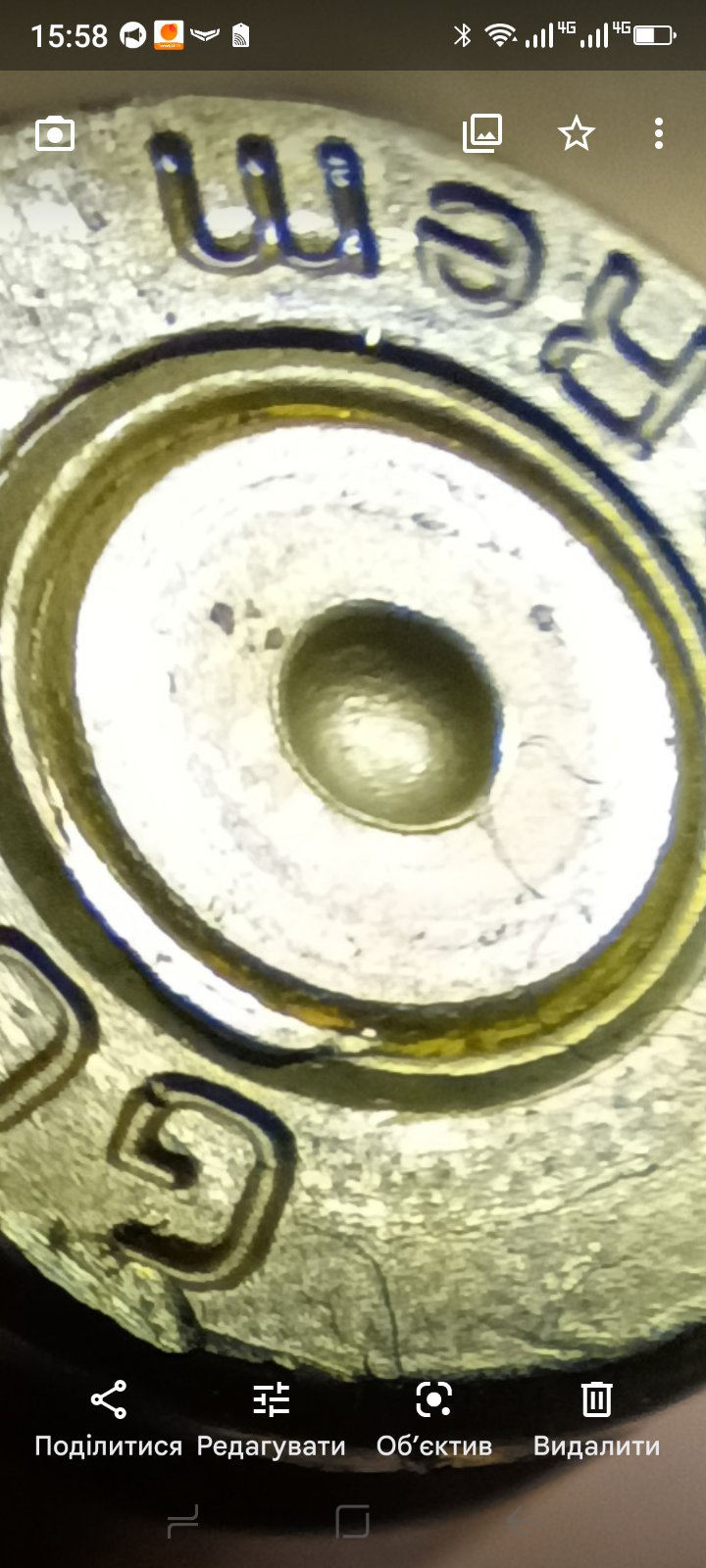

    Вітаю форумчан! Потрібна порада. Юзаю тонер ССНФ . Боюсь переборщити з наважкою.
    маю бульку партизан
    fmj 55,
    fmj62,
    свинець в полімері з гч. 66 грейн.
    до яких швидкостей їх розганяти,щоб без фанатизму.
    дудка DPMS 223, 16"\ твіст 8.
    зробив пару відстрілок, в кого які думки?
    1)1.41 сснф 66 грейн свинець
    2)1.41 сснф. 55грейн 798м.с.
    3)1.51 сснф 55 грейн.878м.с.
    4)1.67 сснф 55 грейн 990м.с
  16. berger2000
    berger2000 Oberleutnant
    3.528
    для fmj 55 грейн 990м.с это вполне норм
  17. asterlix
    asterlix Stabsgefreiter
    253
    так, але чи на ССНФ,можна так розганяти. щось мені "кратер" на капсюлі не подобається...
    хоча купка на такій швидкості і не погана, але чи це не "загаряча" наважка?

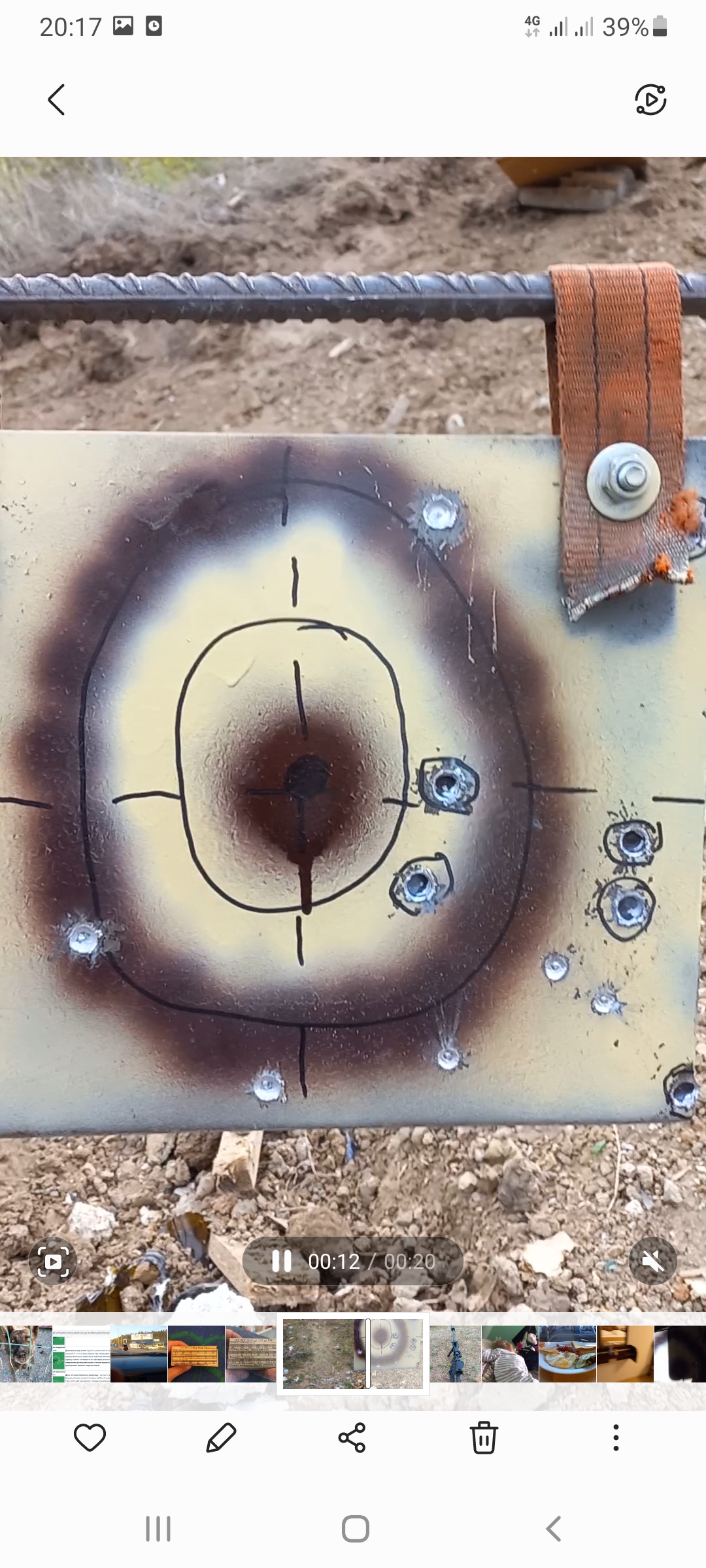

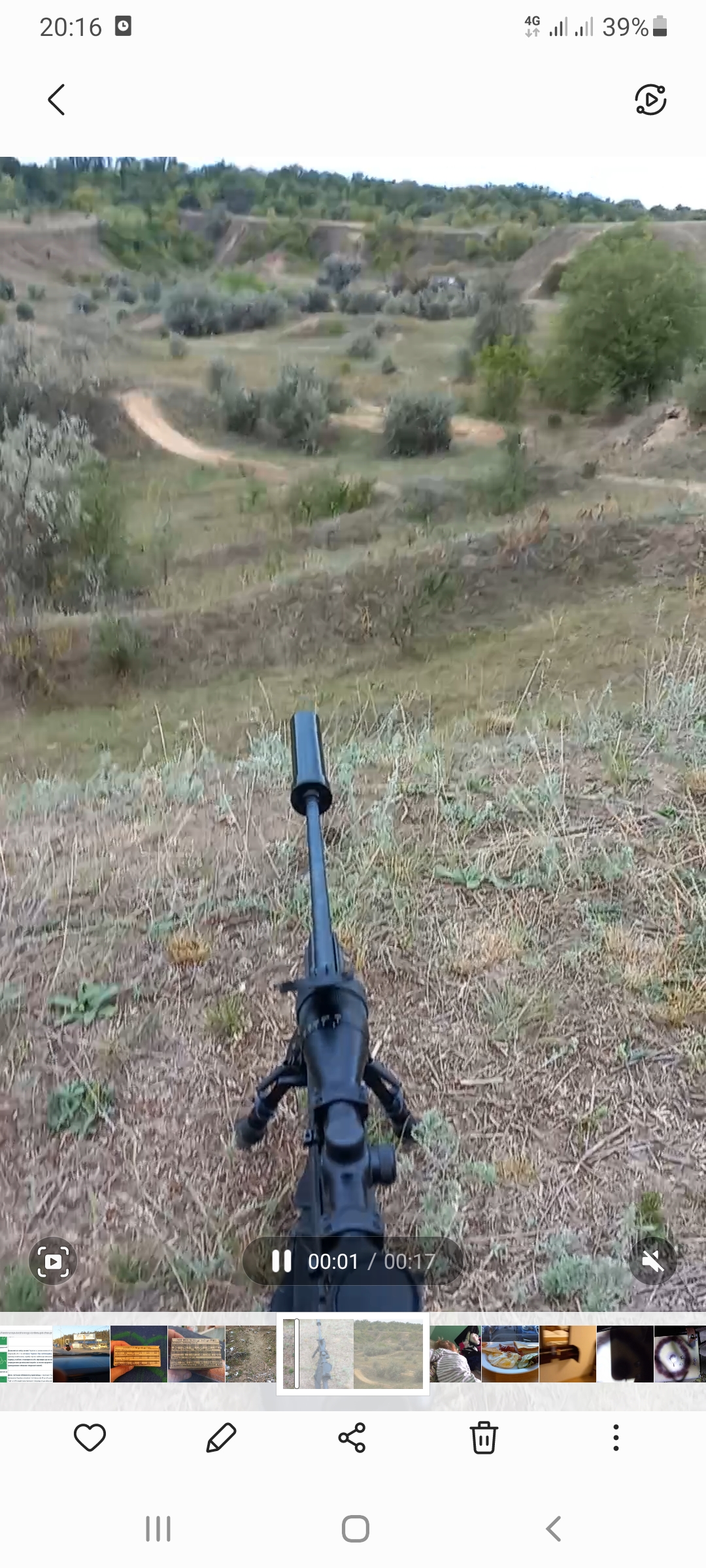

  19. Скат-1р
    Скат-1р Oberfeldwebel
    397
    У меня саваж асикс болт 223 стреляю ggg 55 грейн. 400 метров вообще без проблем. Гонг 30 сан на 30 сан. На 450 метров уже тяжело попасть. И на 450 метров следа на гонге от пули уже почьти нет.
    ДВ762, bomba42165 та Unnamed Player подобається це.
  20. maestromusik1
    maestromusik1 Stabsgefreiter
    11
    957
    Добрый вечер!
    Скажите пожалуйста, какой твист у Вас на Саваже?Какой тонер Вы использовали и какая навеска для пули 55g?
  21. Скат-1р
    397
    Твист 9. Патрон заводской самый дешевый ggg 55 грейн.
  22. Скат-1р
    397
    Жаль видео не грузиться. Вот фотки.
    400 метров. Глушитель самопал.
    400 метров попадаю в гонг с первого раза.
    На гонге внизу попадания.
