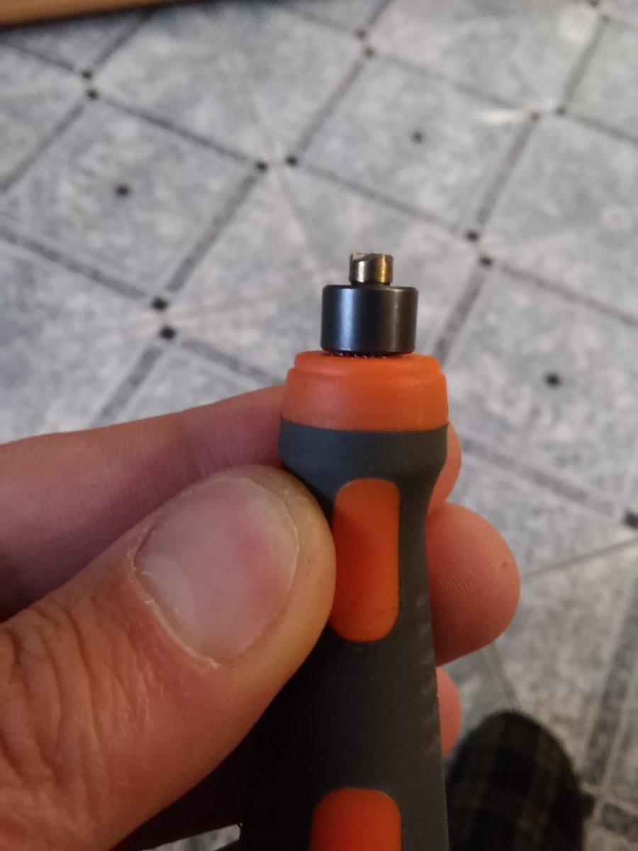

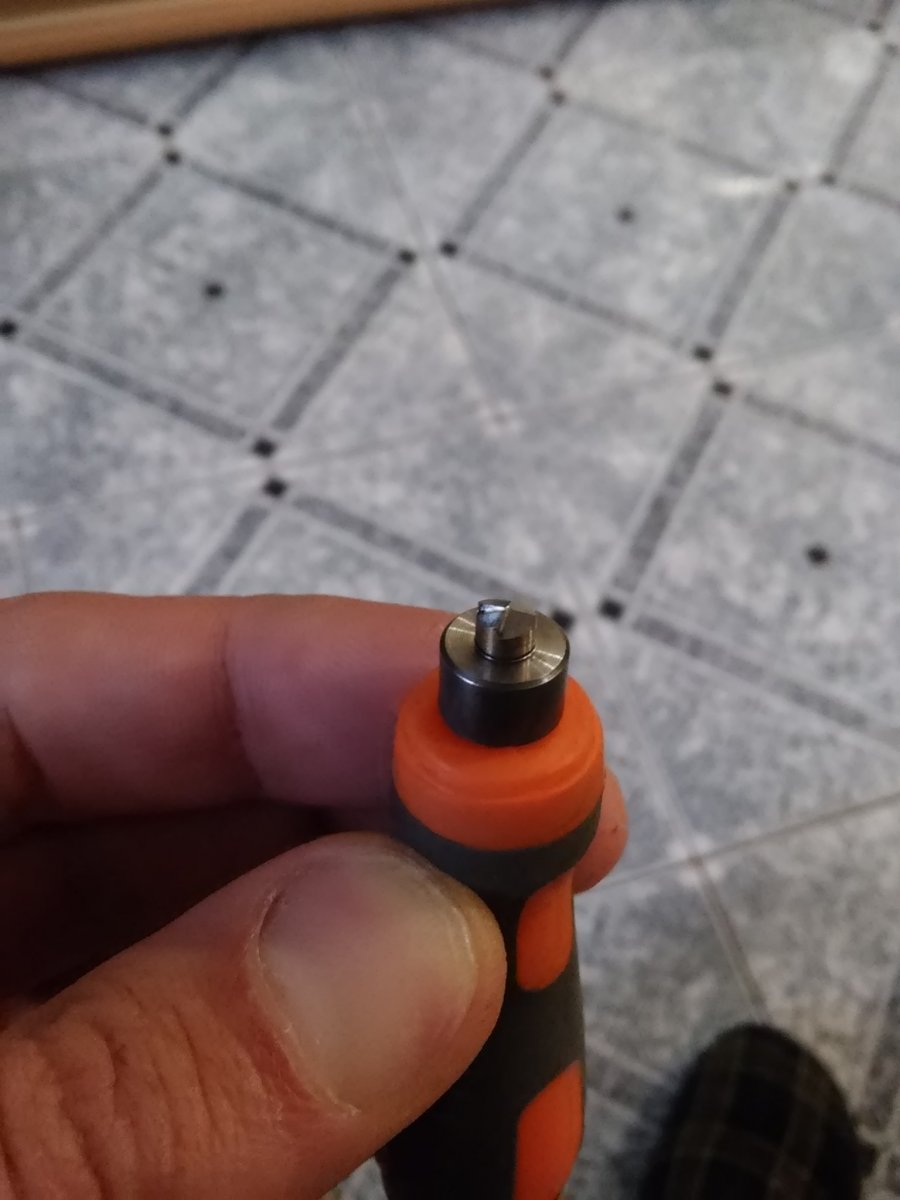

    Для капсульного гнезда треба ось таку приблуду.А для кримповой гильзы типа геко обязательно.С ув.

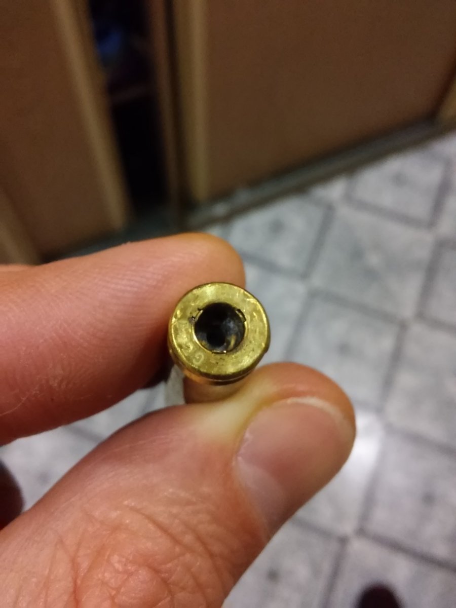

    где вы берете кримпованные гильзы геко? у меня их штук 600 и ни одна не кримпована была. позавчера вечером 460 патронов сделал-300 свинца и 160 оболочки- это я к чему-раскримповал 200 гильз ггг и закапсулировал,ну а там понеслась))

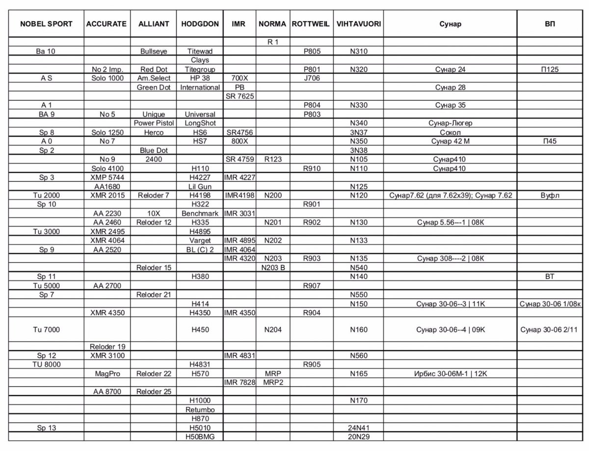

    15825976.jpg Вот примерые заменяемости тонера.Полезная табличка.С ув.

    а забыл сказать-все геко попадались мне вот с таким кримпом,но капсы садятся в гнездо отлично. только ггг-шные гильзы правлю и все.

    Товарищу собирали был закус.Придавили и...поломали шток капсулятора.А после этой приблуды капсульное гнездо как новое.С ув.

    Глядя на табличку аналогов порохов, вспонил свои эксперементы с ВУФЛ на 223.
    Исходя из того, что Вуфл вроде как аналог В120, начал с навески 1,2 грамма.
    Стреляет, но не перезаряжант, иногда даже гильзу не выкидывает.
    Стал увеличивать, дошел до выброса и досылания (в большинстве случаев) на 1,35грамма.
    Но гарантированное досылание, получил только на 1,4
    Т.е. если исходить из вихтовской таблички навесок под FMJ55грейн http://www.vihtavuori.com/en/reloading-data/rifle-reloading/-223-remington.html
    Получается, что Вуфл ближе к В133

    Эта штука - для униформирования капсюльного кармана по глубине, а не для снятия капсюльного кримпа. Кримповые фрезы срезают по окружности, а не торцом.
    Как вариант, можно попробовать давилку от RCBS.
