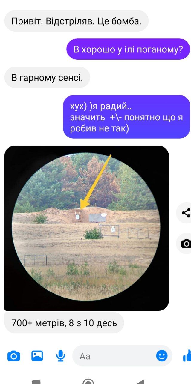

    75грейн хорнаді матч
    1,5грами сснф
    Я старався)
    А, і це була арка)
