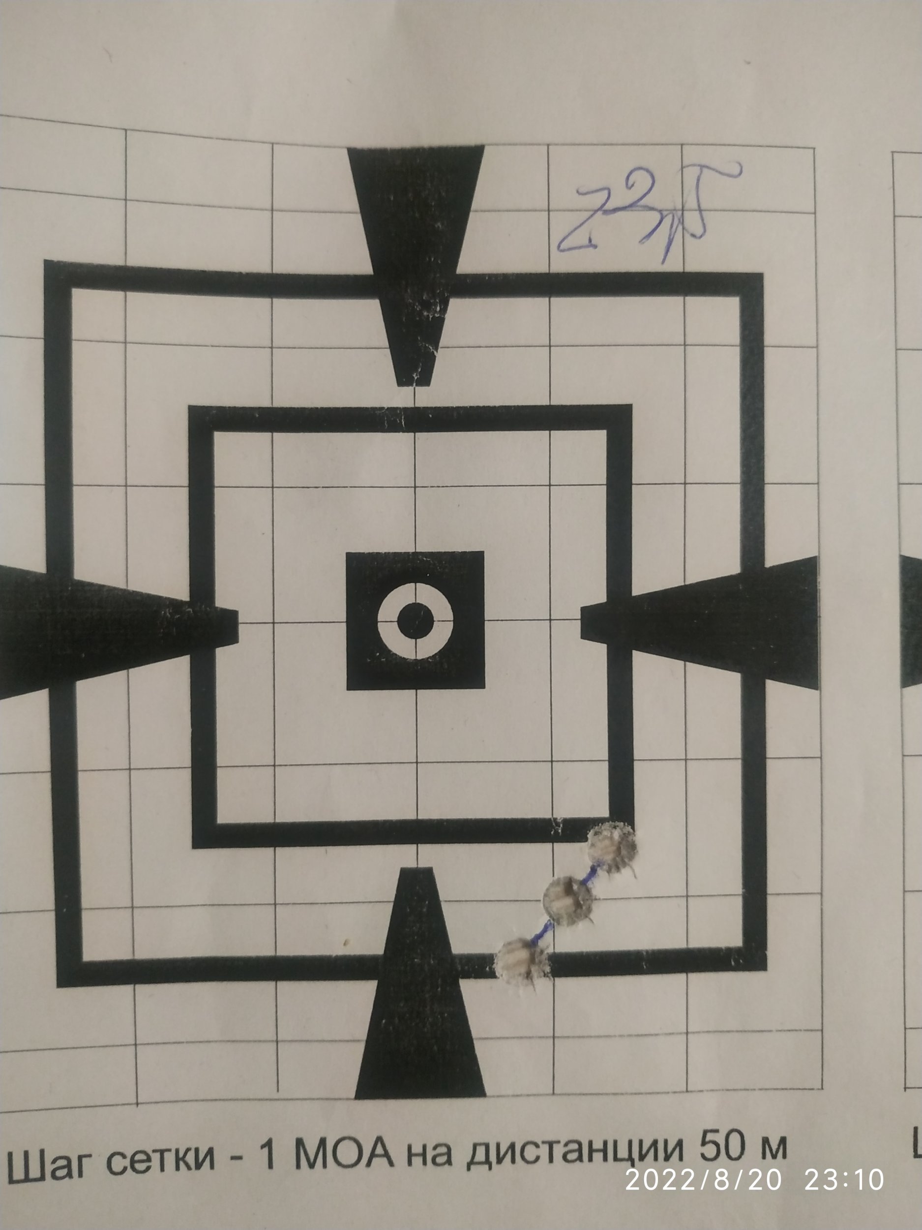

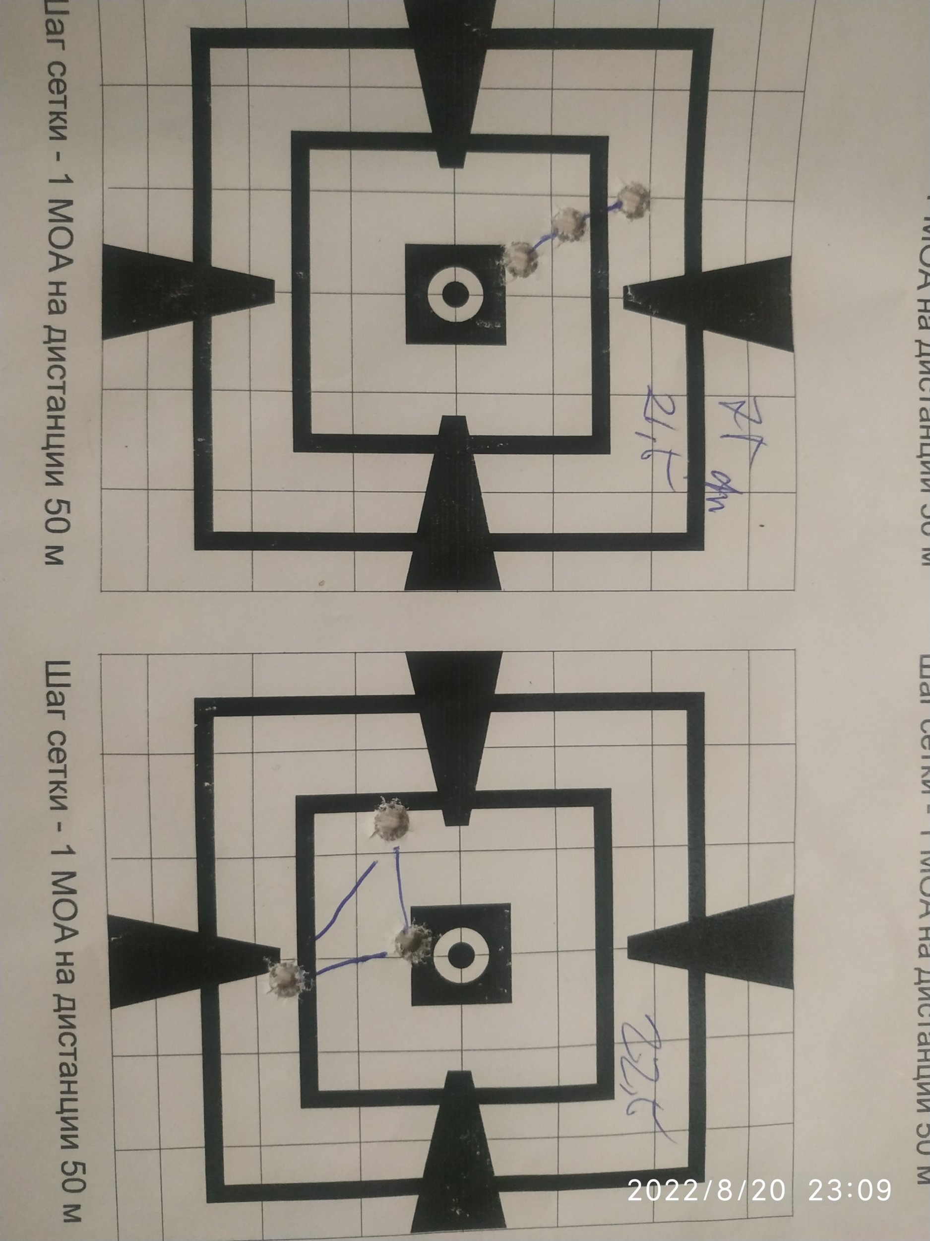

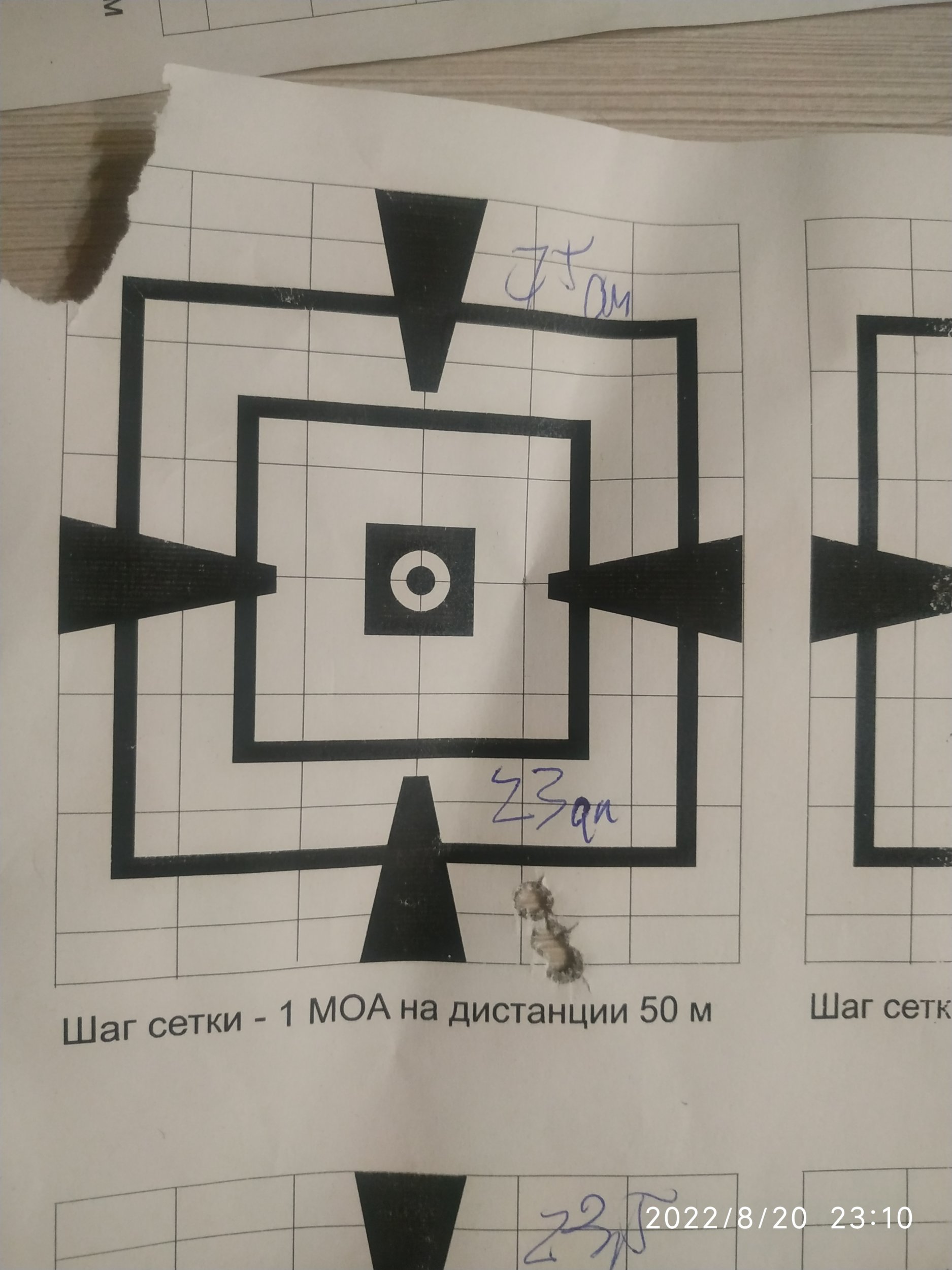

    Отстрелял сегодня 75grn bthp hornady с разными навесками.
    Ствол 16" твист 8.100м.lovex 073.4.
    На 23,5grn уже передоз,капсюль расплескивает,дует и дым с затвора,и кучка начала расползаться,хотя мах 23,6 по штатовскому мануалу.а вот 23grn нормальная кучка такая получилась10мм по центрам из трёх.все остальные навески .25-30мм.
    Так что потенциал у тяжёлой пули есть.раньле тяжелей 69grn не стрелял.и вот что интересно,v-max 55grn у меня тоже летит нормально меньше минуты,вот такие крайности и лёгкие и тяжёлые и все ок.
    Yuber та berger2000 подобається це.

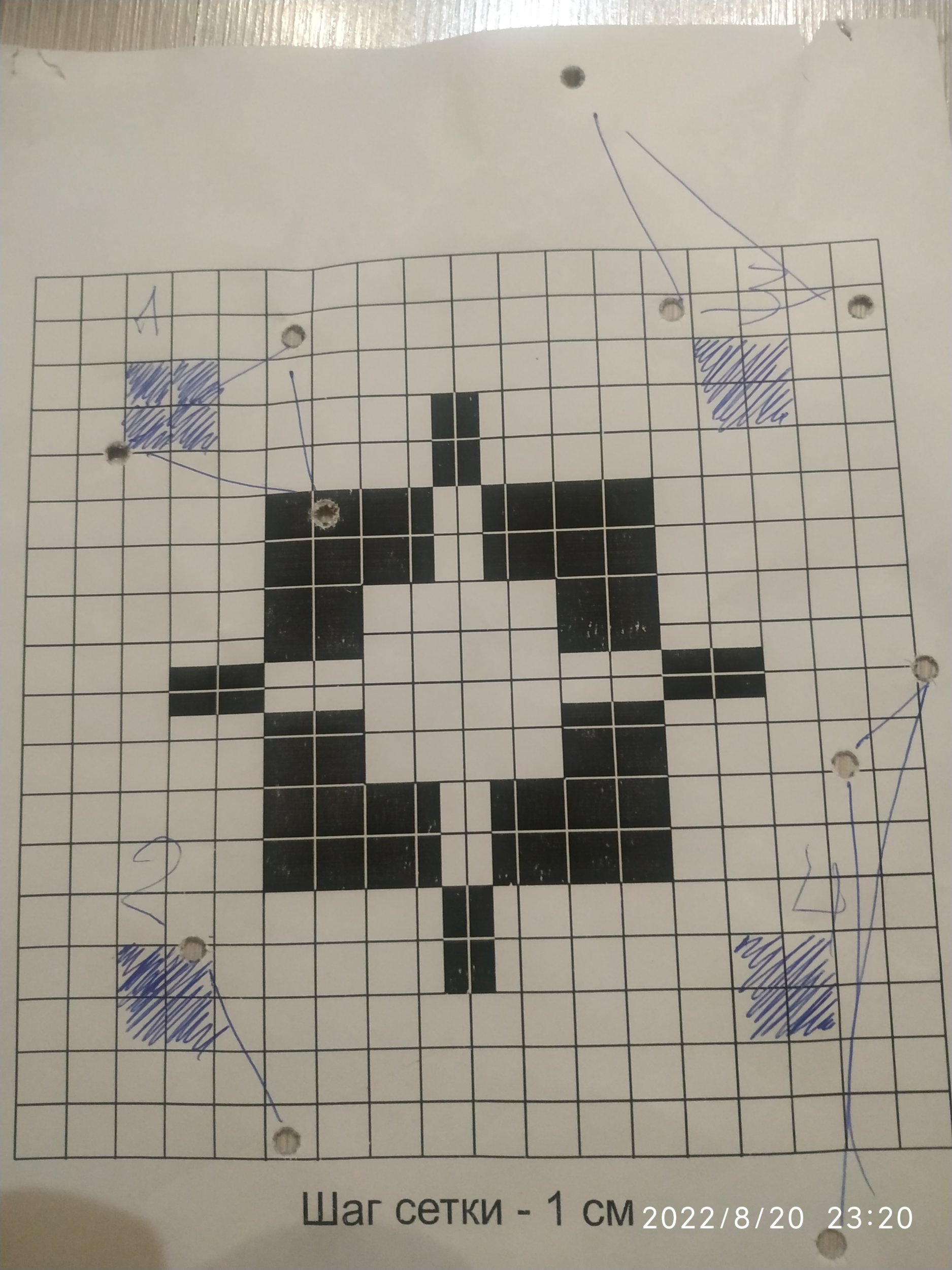

  24. bomba42165
    bomba42165 Stabsgefreiter
    398
    Попробовал ещё самодельные пули 69grn,брал тут на форуме на тест.1,5-2минуты...ну и чем выше скорость тем больше раскидывает.возможно навеску надо поменьше.
