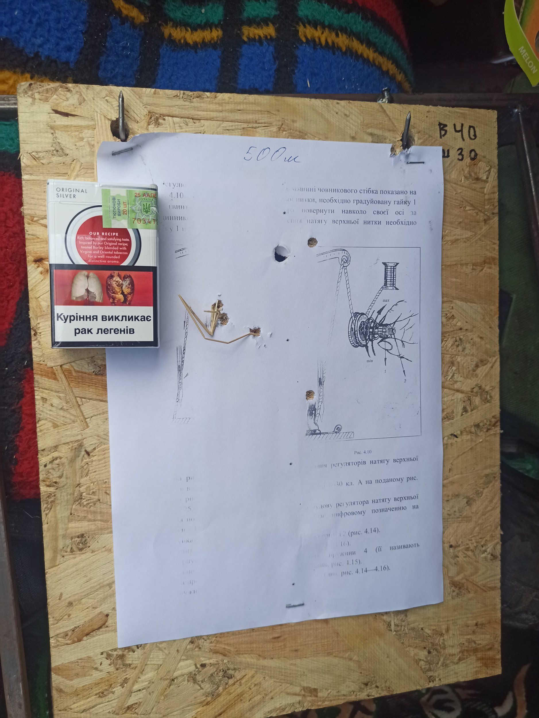

    вибачте якщо так підходити до питання тоді краще зовсім не стріляти.
    2-3підходи до стрілецького мата по 5пострілів+ зміна дистанції. Де кращий результат, в том напрямку і рухатись. Це моя думка.
    За розрахунками вітру вологості та висоти над рівнем моря нехай думає мій калькулятор в прицілі))
    Де що деякі фактори впливають на порох, так ідеального набій це як єдинорог) він є але ніхто його в руках не тримав тим паче не стріляв))
    Взагалі я з вами згоден багато факторів впливає.

    Для 500м гарний результат ?
    radiowaveserfer, Алексей UA та xex.sxe подобається це.

    Я не вмію міряти результат в пачках сигарет, чи в кулаках. ;) Але якщо пачка має 8,8 см висоти то Ваша група дає 0,5 МОА.
    Я так розумію це дуже добрий результат для .223.
    Yuber, alukardus94 та berger2000 подобається це.

    Дуже гарний! ІМХО.

    0.6 MOA. Не часто таке на .223 побачиш в добру погоду....

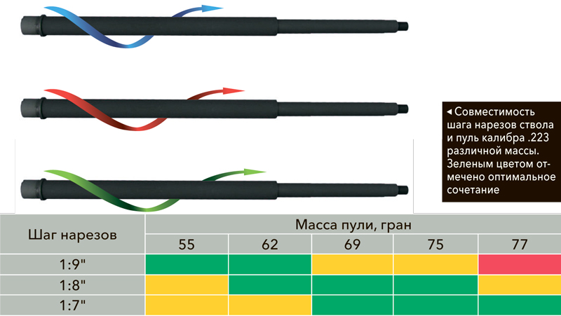

    Доброго дня, може хто підскаже рецет
    Порох CFE223
    Капсуль ссі 450
    Куля a max 80 grn
    Твіст 1:9

    Начебто така вага кулі і твіст не дуже то і сумісні.
    Та і капсуль не стандартний...

    Вiд 1.22 До 1.45 грама.

    Саме так. Треба 1:7.

    Я так розумію для даного твіста ідеальна вага кулі повинна бути 55-60 grn?

    У меня на Сайге 1:9 все пули полетели утюгом. Ни смена пороха,ни навесками исправить ситуацию не получилось. Это именно с А-мах. На свинцовых полетело нормально. С ув.

    Обрана Вами куля якось полетить, але її результат буде не "максимальним".
    Для більш кращого результату для Вашого Твіста потрібна значно легша куля і капсуль звичайний small rifle, а Ви вказали cci 450 (small rifle MAGNUM).
