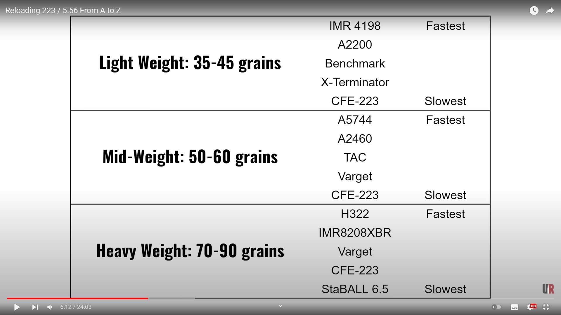

    Можливо початківцям (як і мені) в релоаді 223/5.56 буде корисною дана інформація:
    Порох:
    Maverick911, capt.A.Smollet, Broker_biker та ще 1-му подобається це.

    А как можно кримповать капсюля (16:02)?

    По-ходу, порох CFE-223 является самым универсальным. Пригоден для снаряжения как легких, так и тяжелых пуль.

    По таблиці і по відео так, ще там роз'яснено про гільзу 5.56 та 223 і максимальний тиск та наважку пороху.
    Відео дивився з субтитрами і перекладом.
