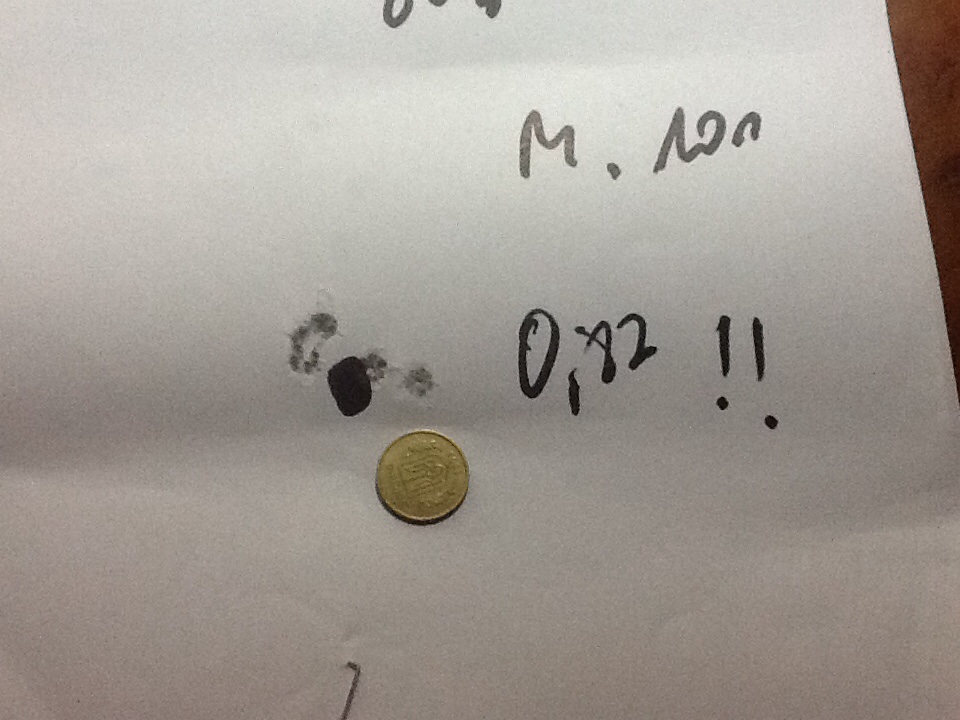

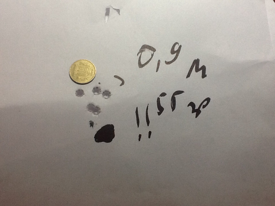

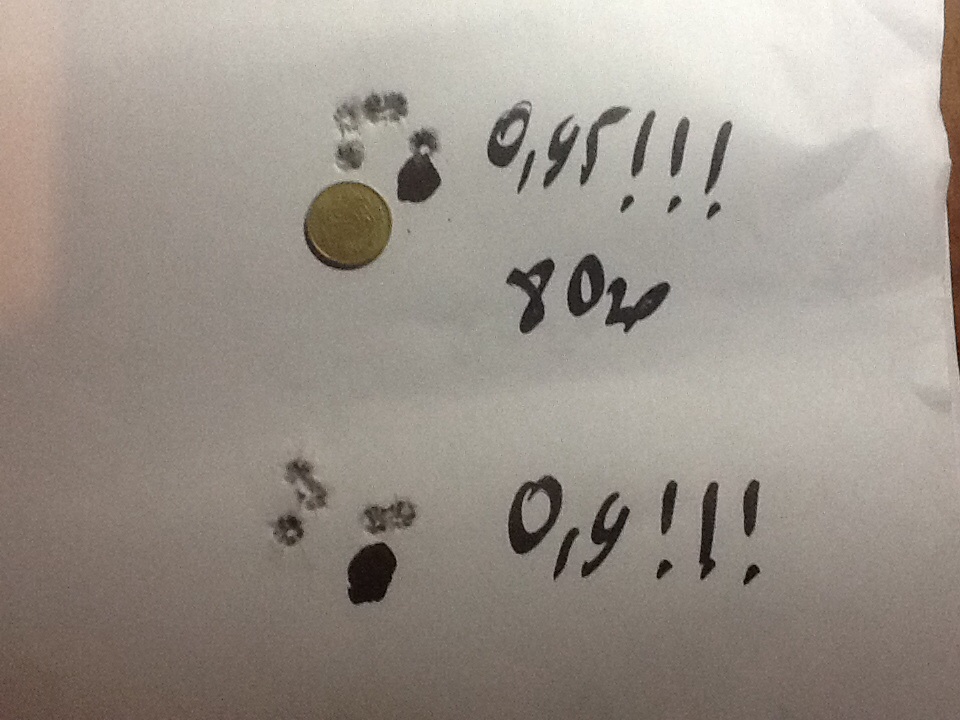

    Это свинцовые пули, коал 57 мм, порох маузер копанина, навески от 0,9 позволяют стрелять без глушителя со стабильной перезарядкой с работой затворной задержки, патрон позволяет вдумчиво щелкать по гильзам на дистанциях до ста метров или в бешенном темпе отстреливать десяток магазинов в стиле айписиэс- цена выстрела 2,15 гривны- могу с уверенностью сказать, что почти нашел свой идеал)) повторюсь- этот патрон будет так работать при условии прямых рук, желания и точному следованию моей методики подготовки гильзы, которая является абсолютно новаторской и чистый результат моих долгих экспериментов)))

    ну на фото ведь указаны навески- как по вашему-они горячие?))) бешенная скорострельность-это когда я вышелна рубежи за пару секунд отстрелял тридцатку без утыков-это тоже часть требований к подготовке именно гильзы. а скорость совсем не бешенная-метров под 550-600 не больше-для спортивного патрона который я расстреливаю сотнями больше и не надо. ну и посмотрите на кучность- разве там видно,что свинец запущен на предельных навесках? я могу поднять скорость думаю до 700 мс,просто будет лететь немного менее кучно

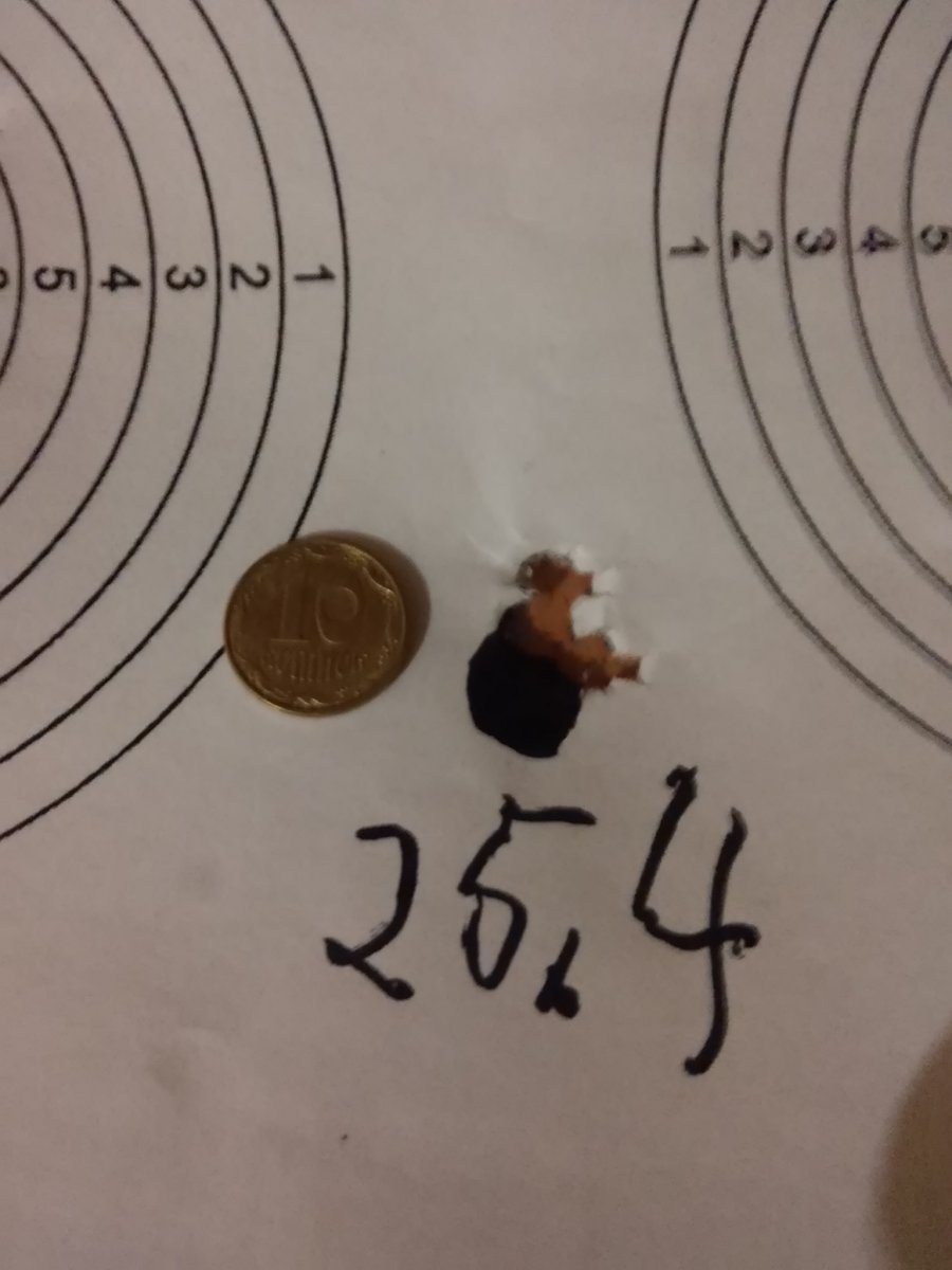

    Вот приобрел новый ружбай грубая подборка навесок все на фото.С ув.

    На фото не хватает длины стовла и твиста... :) Без этого данные фото чуть более чем бесполезны. С ув. ;)

    Чезет 527 варминт.12 твист.Кронштейн сам склепав.Прицел никон лазер.Ветер не помню.Моросил небольшой дождик.С ув.

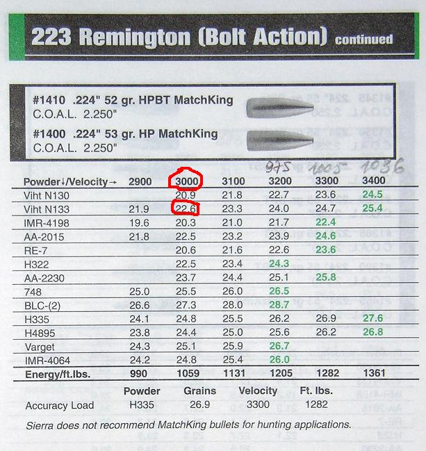

    Вот где то стырил.Может кому пригодиться.С ув.
