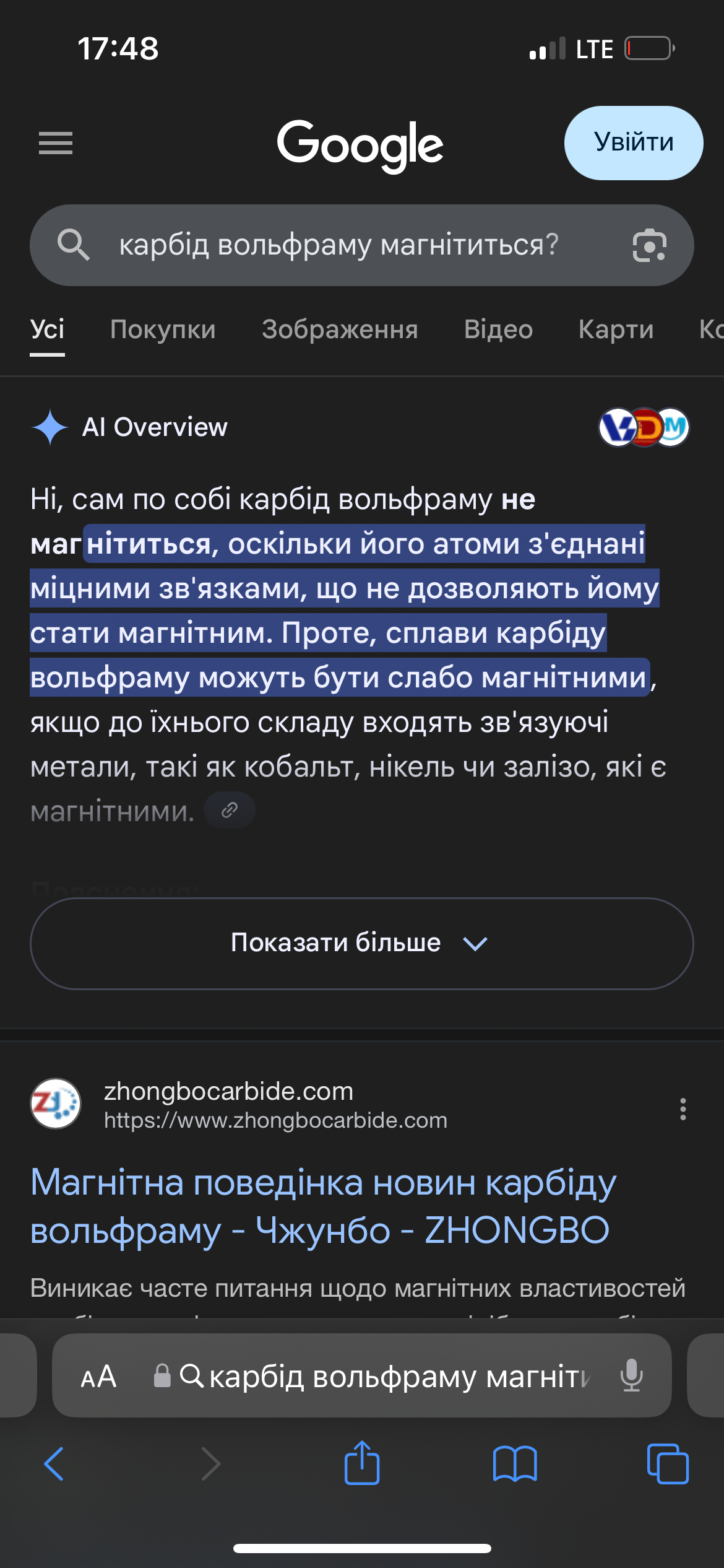

  7. 50_Reichsmark
    50_Reichsmark Stabsfeldwebel
    1.048
    Дрезден
    Прикладіть до магніту, і буде відповідь.
    A10A та leninzp подобається це.
  8. GINDENBURG
    GINDENBURG General-major
    82
    138
    9.239
    Карбід вольфраму підмагнічується, особисто перевіряв.
  9. 50_Reichsmark
    1.048
    Дрезден
    Спорити не буду, але…
  10. GINDENBURG
    82
    138
    9.239
    Повторюсь - Карбід вольфраму підмагнічується, особисто перевіряв. Ви заскріншотили відповідь ШІ...
  11. Unnamed Player
    Unnamed Player General-major
    34
    55
    8.849
    Мабуть все ж таки сталь, ті кулі що мають осереддя з карбіду вольфраму важать 53 або 69 грейн, якщо хтось знає саме 62 грейнову, прошу скинути посилання.
    Принаймні ті що я можу згадати з каталогу Nammo, бо в S&B я з осереддям з карбіду вольфраму взагалі не пригадую.

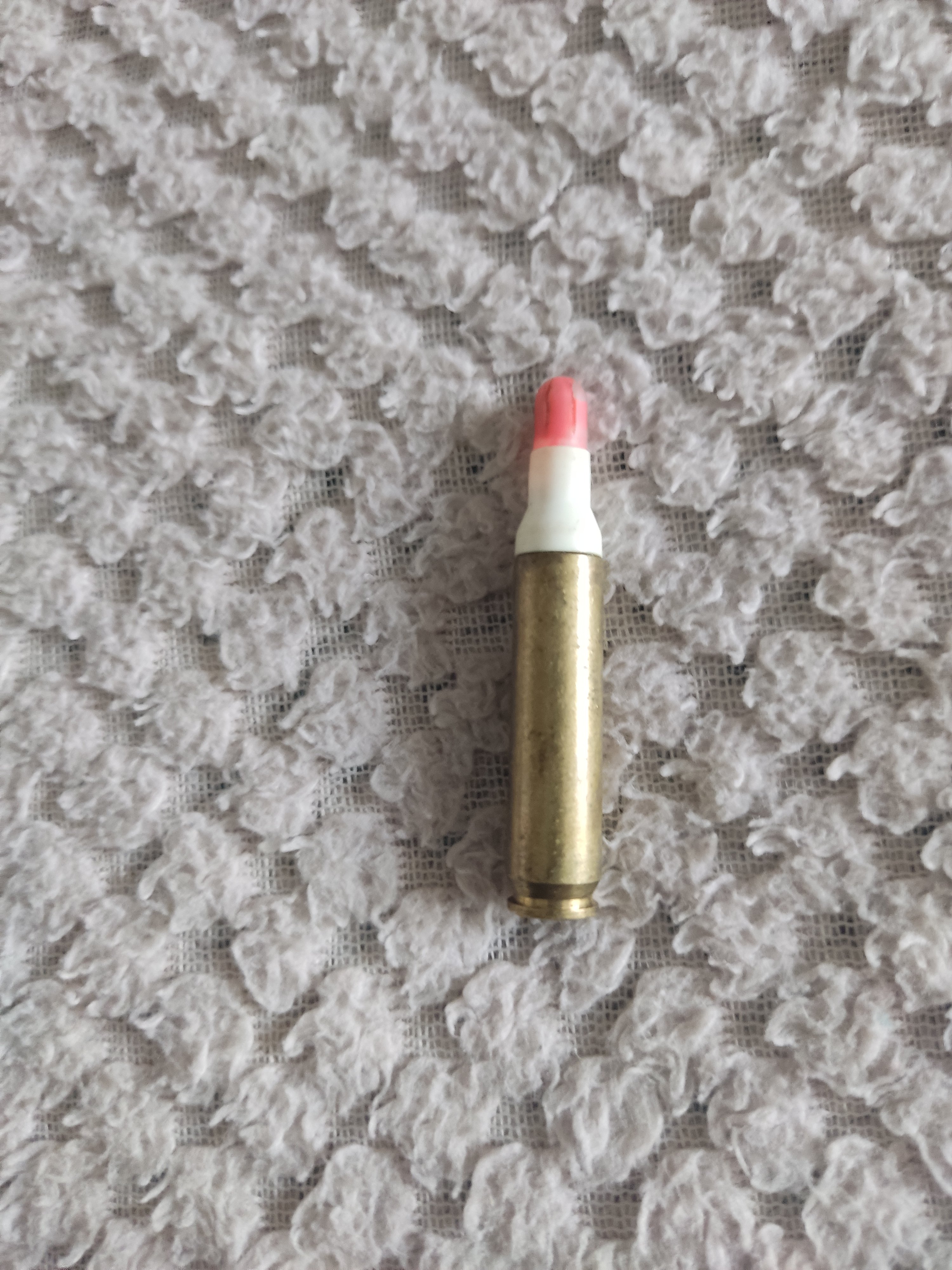

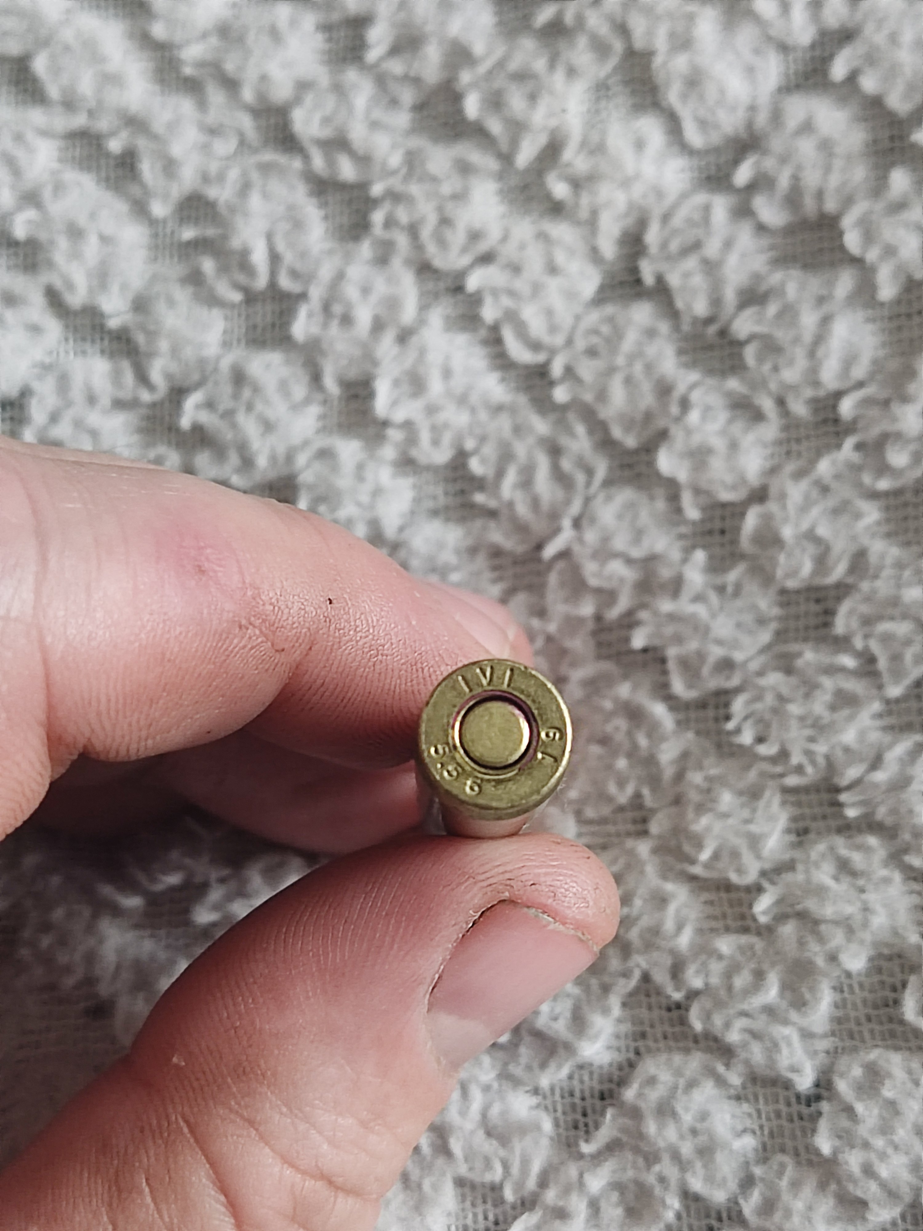

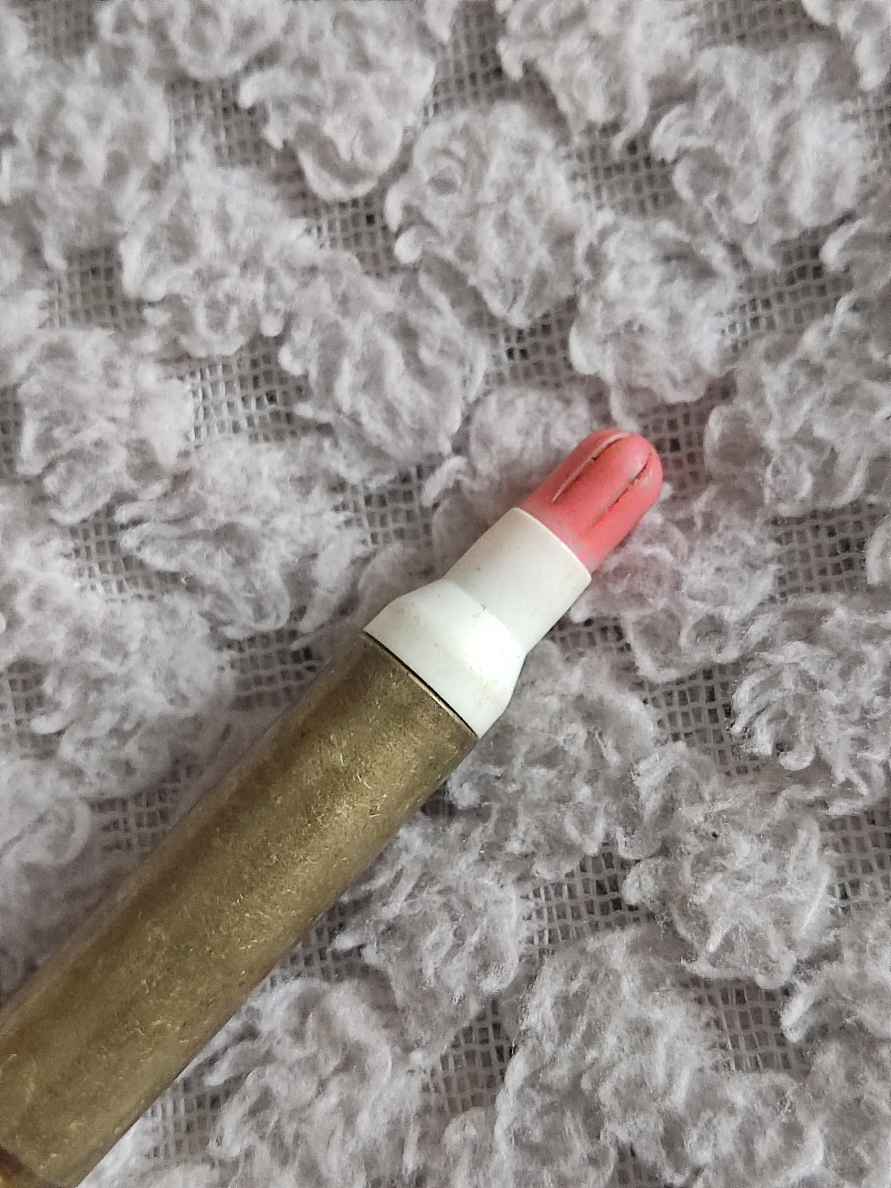

  16. Jawist
    Jawist General-major
    18
    27
    7.950
    Слобода
    Вітаю! Підскажіть по такому екземпляру.
  17. GINDENBURG
    82
    138
    9.239
    Jawist подобається це.
  18. A10A
    A10A General-leutnant
    23.978
    Київ, Україна
    duke6kirill, Jawist та Unnamed Player подобається це.

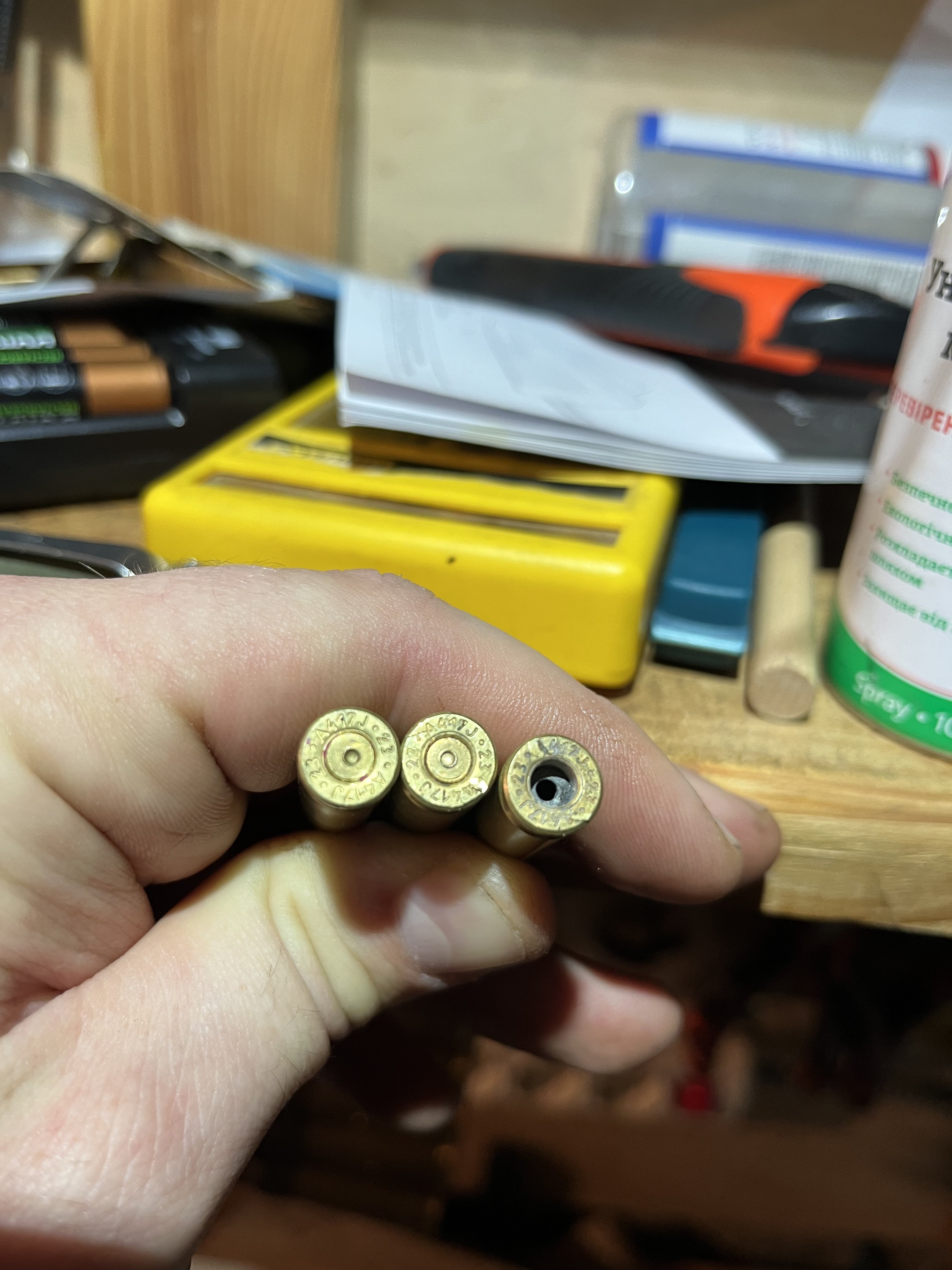

    Сьогодні декілька разів бахнув ними з ДБ-15(не вперше), оглянув гільзи (вперше) і трохи прифігів…
    Думав може проблема в навісці, але ні. Розпулив 5шт і навіска була 25.0, 25.15, 25.25, 25.15, 25.05грейн. Думаю для валового армійського патрону розкид навіски в межах норми. Але виявив іншу проблему, кулі посаджені на лак герметизатор і приблизно кожна 4-5 депулюється з таким зусиллям шо вислизає з котлети депуллера (rcbs) при однаковому зусиллі затяжки колети, і з відповідним зусиллям на важіль пресу. Короче ніби не лак герметизатор, а супер-клей використали. Італійські G.F.L 7.62x51 легше розбираються ніж ці 5,56.
    П.С вирішив розібрати всі, зняти рештки того лаку і зібрати назад.

  20. A10A
    23.978
    Київ, Україна
    ...єсть таке поняття - зусилля покидання гільзи (...кулею, ...при пострілі)...
    ...тиск у гільзі може зростИ наполовину (тобто - у 1/2 разу і більше)...
    ...віддача при цьому теж зростає....
    ...крім того - знОшується сама зброя (патронник і вузол запирання)...
    якось так...

  21. 50_Reichsmark
    1.048
    Дрезден
    Власне це і стало причиною перевищення гранично допустимого тиску, як наслідок виліт капсуля, сліди екстрактора на гільзі і вище описані паном А10А моменти…

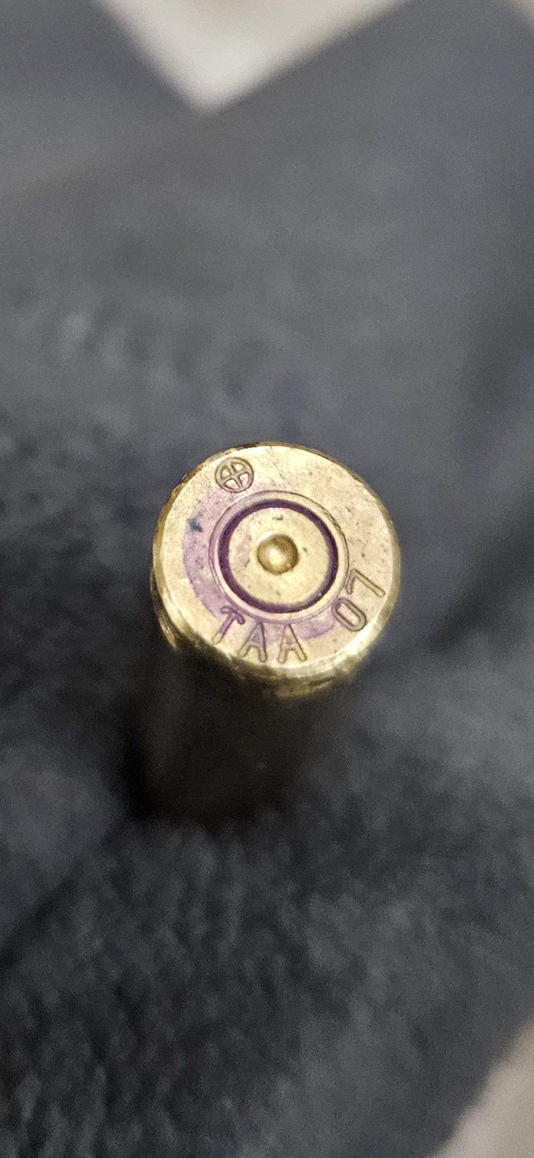

  24. Bogdan collections
    Bogdan collections Oberschütze
    Томашпіль
    Можна купити одну-дві гільзи для колекції? ( Клеймо ТАА)

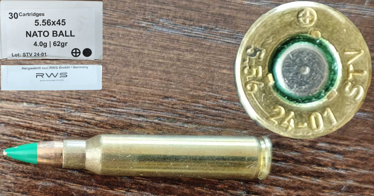

  25. Eleon Xam
    Eleon Xam Stabsgefreiter
    124
    Ужгород, Украина
    Виробник; STV Technology Чехія
    маркування: 5,56 24-01 STV
    гільза: Латунь Без імені.png
