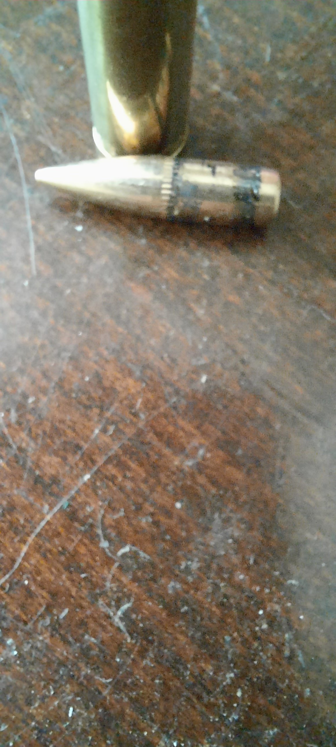

    Розколупав)))
    Схожі на м855: 62грейн, осердя із закленой сталі (напилок ледве дряпає) врите мідью.
    A10A, GINDENBURG та Unnamed Player подобається це.
  6. Данила Федорченко
    Данила Федорченко Schütze
    Це Mk311- тренувальний набій з пониженою пробивною здатністю та малим рекошетом

    Да... Тренировочный... но...Только это КМК скорее Мк255, а не Мк311....

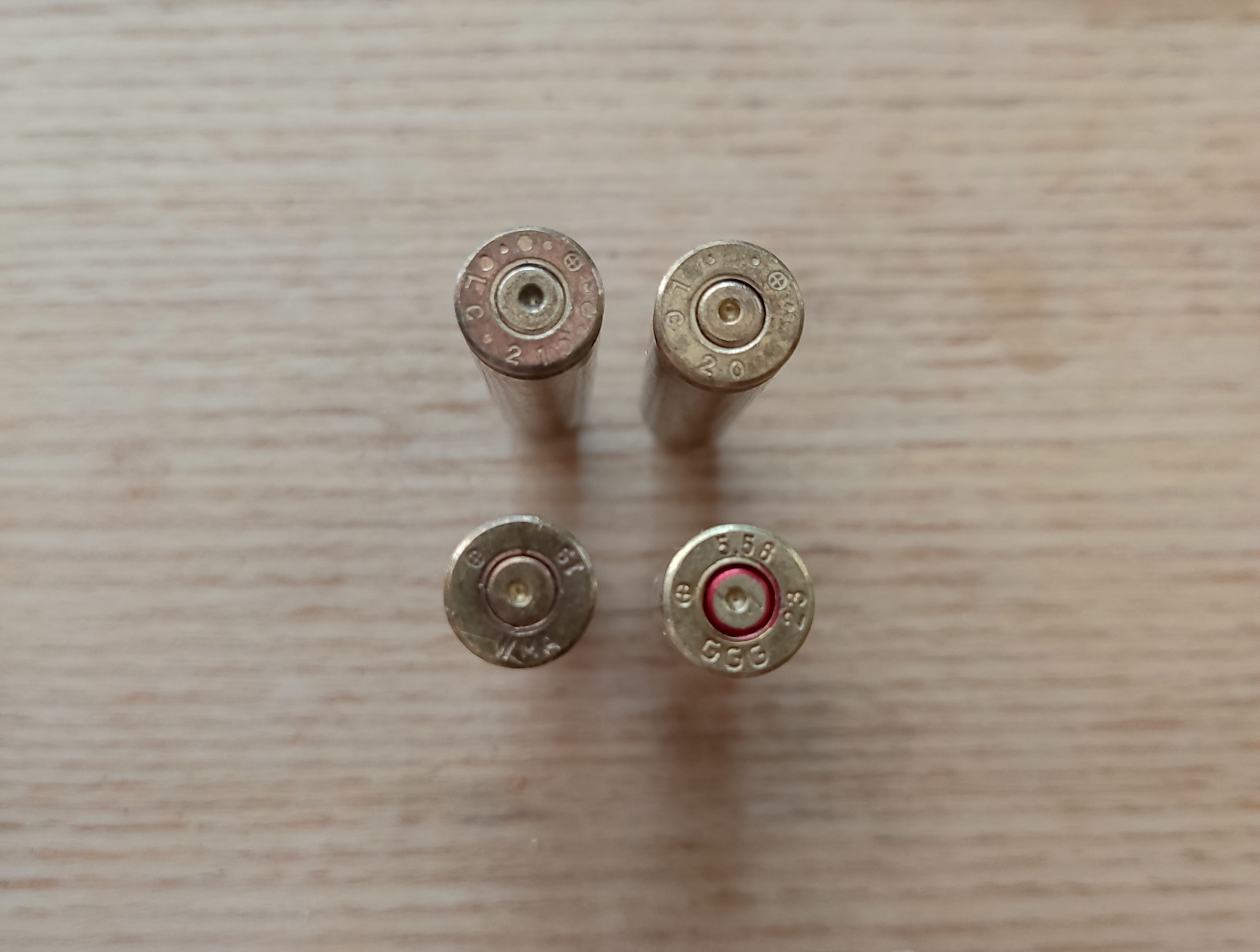

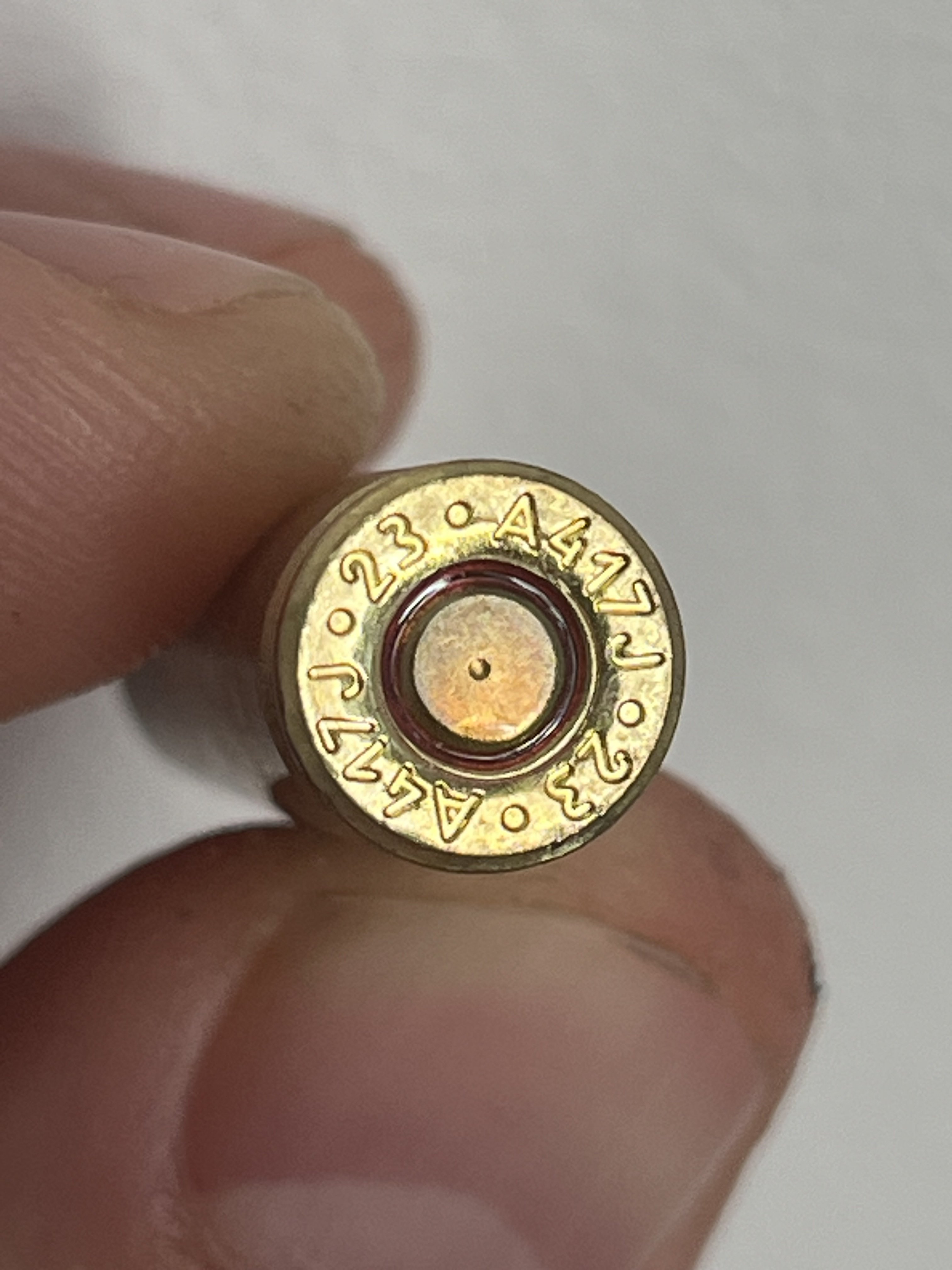

    підскажіть маркумання LC 22 хто виробник даного боєприпаса? Дякую
    Jawist подобається це.
  9. A10A
    A10A General-leutnant
    23.978
    Київ, Україна
    Ви задаєте цікаве питання !?
    ...якщо - "LC 20" і "LC 21" виробник - "Лейк Сіті Орднанс Плант",
    ... то маркумання "LC 22" - виробник хто-о-о-о-о... ???
    З.ЬІ. ...доречі :
    LC Lake City Ordnance Plant (operated by Winchester Arms)
    (1941–1945; 1951-Present) – Independence, Missouri;
    A sub-contractor originally owned by Remington Arms.
    It is currently owned by the US Government and operated by Northrop Grumman Innovative Systems...
    :smile_8:
    Jawist, GINDENBURG та Johnni8719 подобається це.

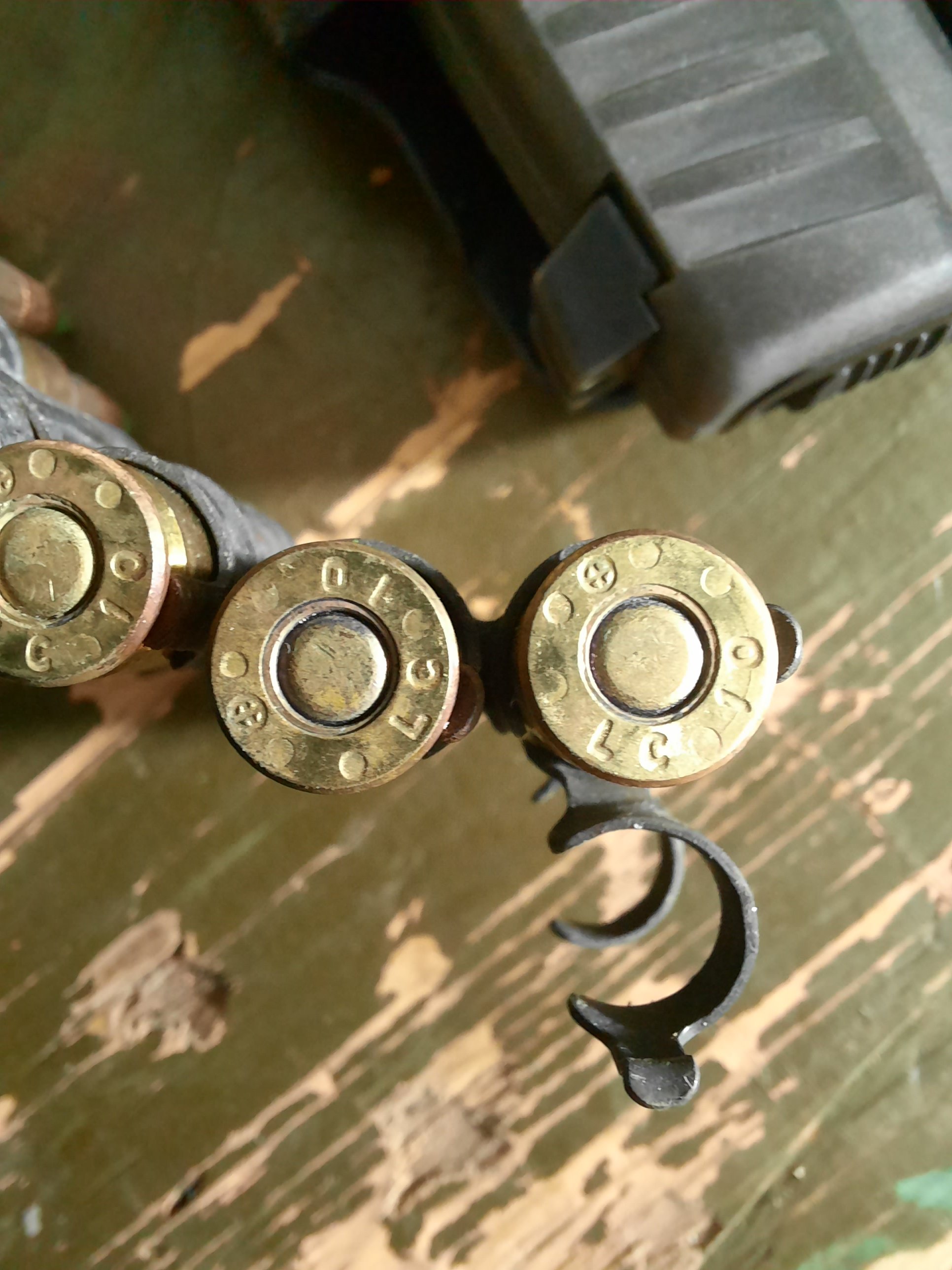

  10. Bogdan collections
    Bogdan collections Oberschütze
    Томашпіль
    Знайшов з таким клеймом. Допоможіть знайти хто виробник. Дякую
  11. Unnamed Player
    Unnamed Player General-major
    34
    55
    8.849
    На старому "мунішені" написано що такі в ПАР виробляли.
    A10A, Птица Говорун, GINDENBURG та ще 1-му подобається це.

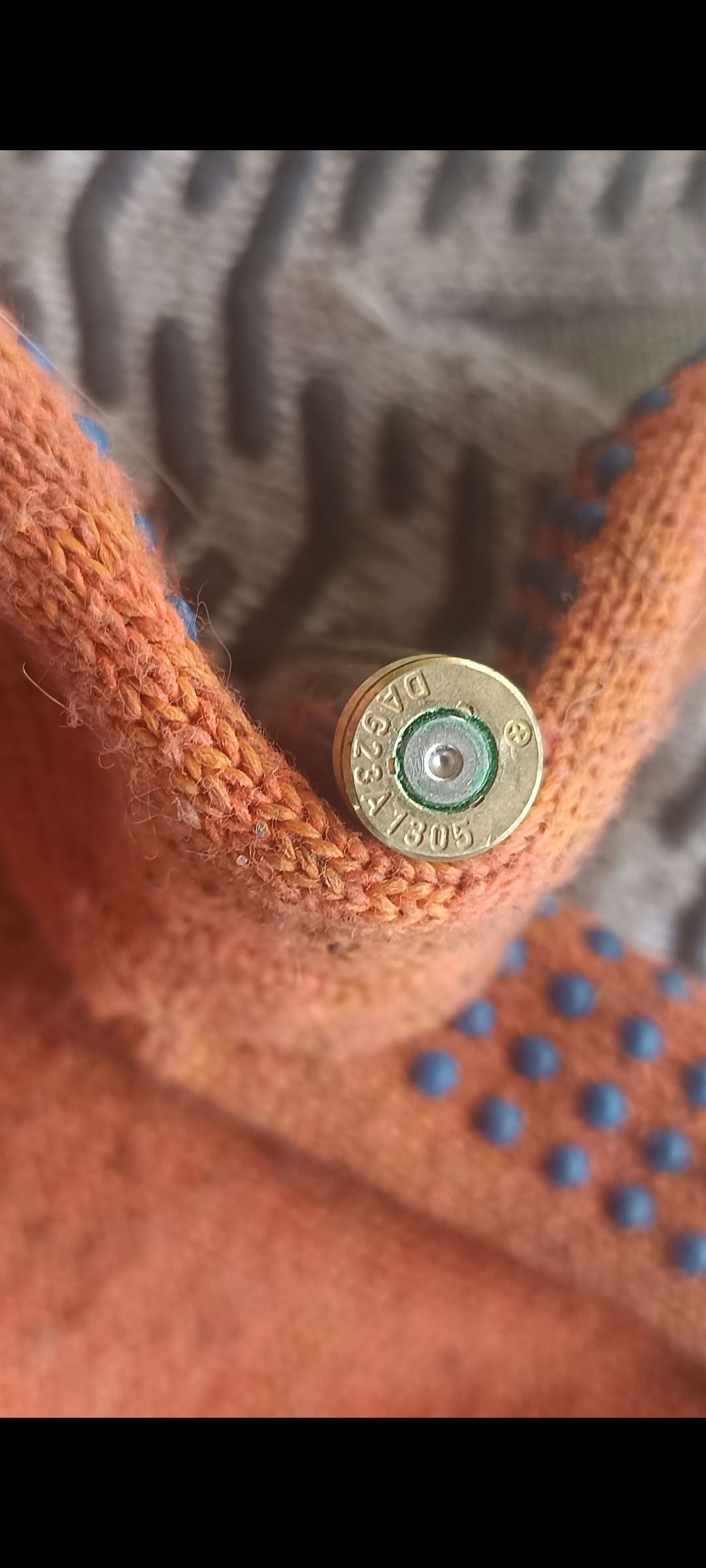

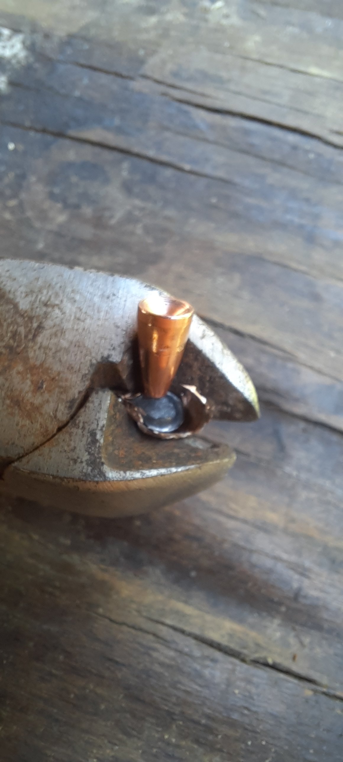

  12. Hehen1995
    Hehen1995 Gefreiter
    31
    50
    Київ
    Всім доброго часу. Цікавить що це за виробник такий? Screenshot_2025-05-12-10-17-01-430_com.miui.gallery.jpg
  13. m14ebr
    m14ebr Leutnant Клуб взаимопомощи
    29
    2.192
    Город Герой Киев
    Так написано же ! DAG
    A10A та GINDENBURG подобається це.

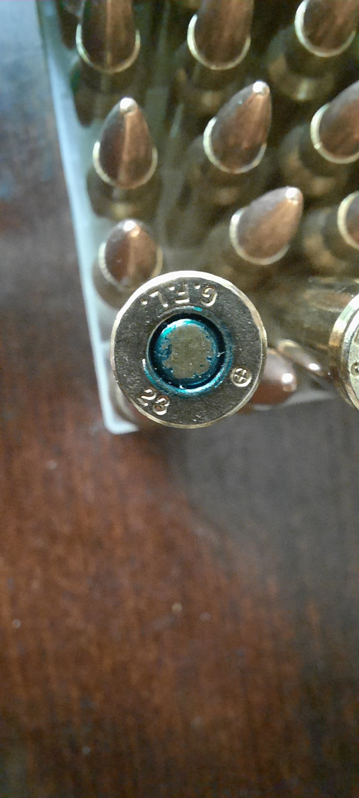

  14. A10A
    23.978
    Київ, Україна
    ...чистo для довiдки :
    DAG - Dynamit Nobel A-G () – Тройсдорф, обл. Верхній Рейн, земля Пвівнічний Рнейн-Вестфалія, Німеччина...
    (Військовий набій виготовлений для НАТО)
    :rolleyes::beer:
    Останнє редагування: 12 тра 2025
    библиотекарь, GINDENBURG, Hehen1995 та ще 1-му подобається це.

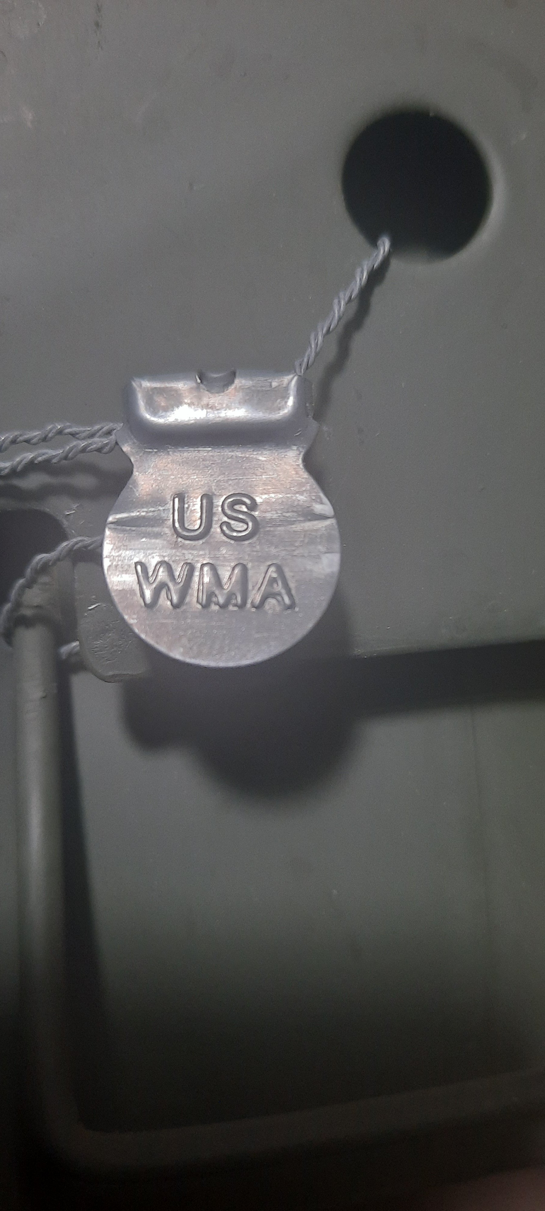

    США
    "WMA" - Winchester Military Ammunition (Winchester Arms Co.)
    New Haven, Conn. ...

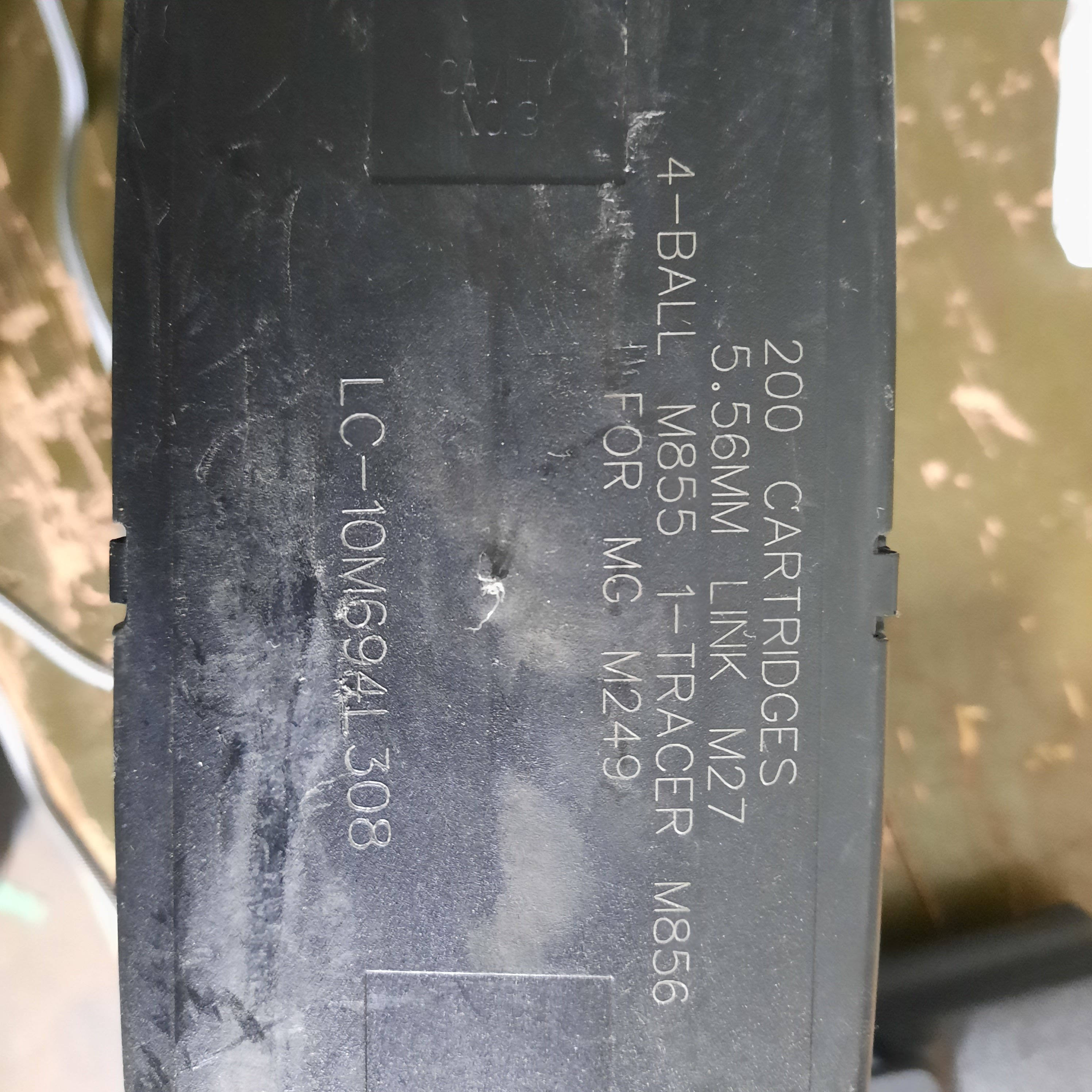

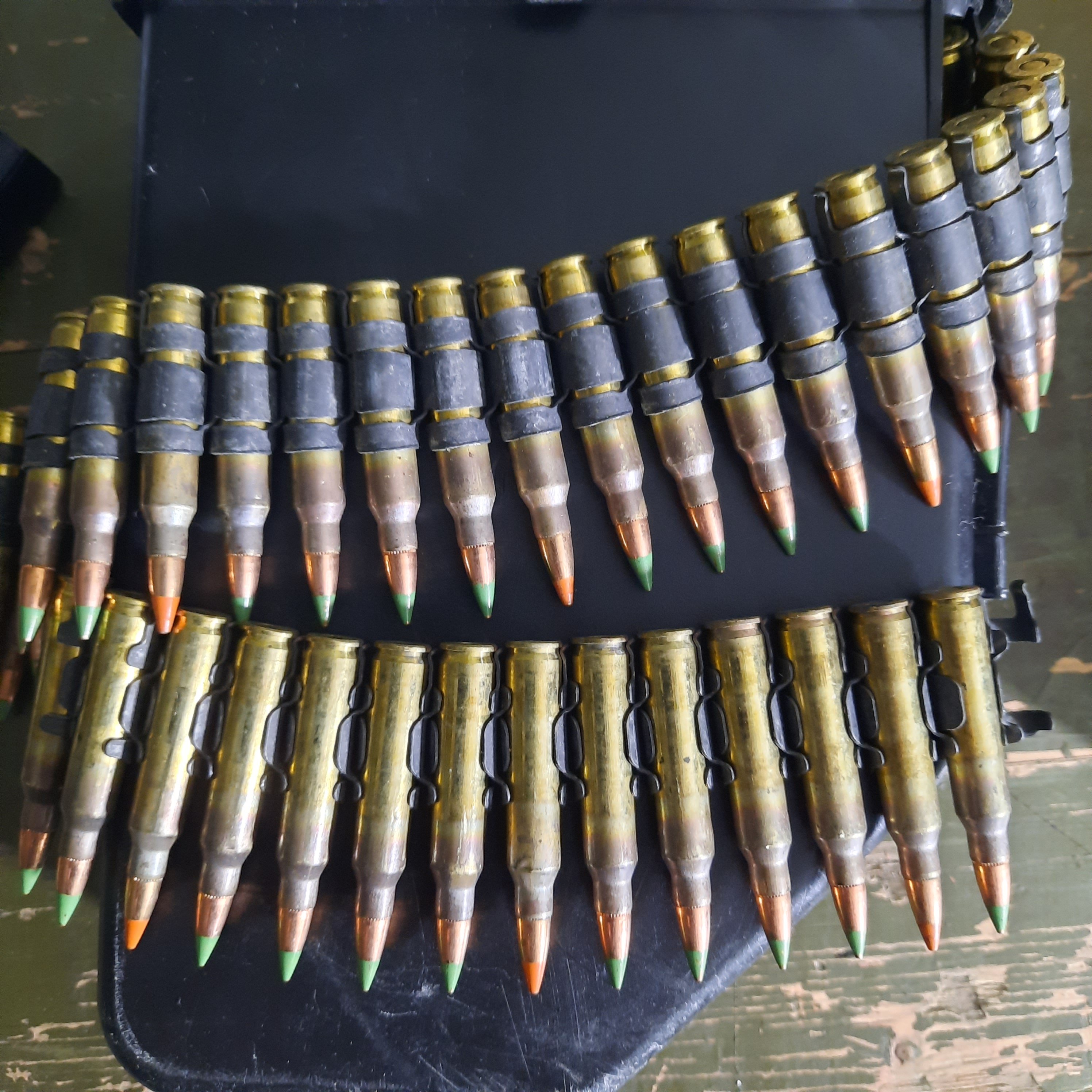

  19. leninzp
    leninzp Stabsgefreiter
    140
    Запорожье
    Сьогодні трапились на очі...
    irbis3008, Unnamed Player та GINDENBURG подобається це.

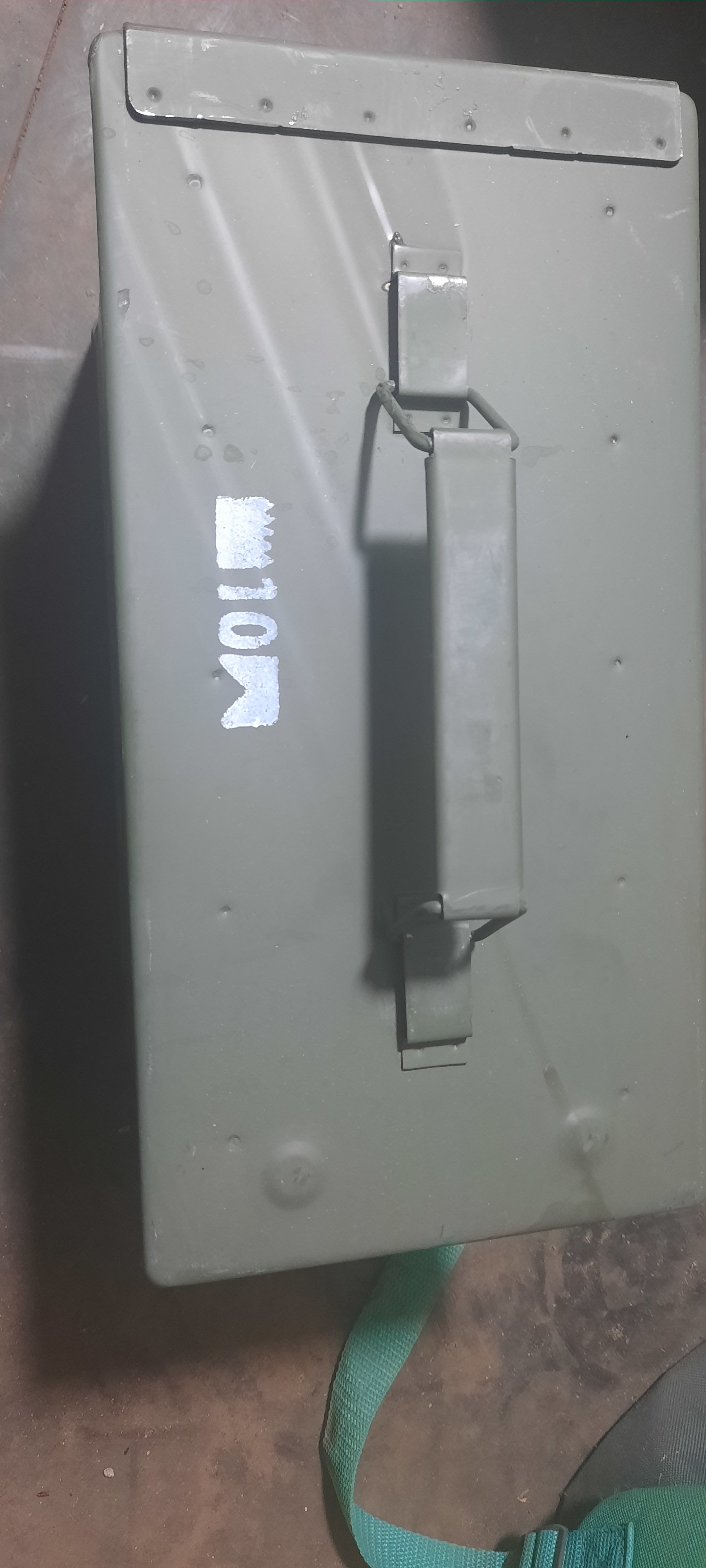

  20. Unnamed Player
    34
    55
    8.849
    Зазвичай кожний короб атакований в бандольєру, а та в "цинк" типу М2

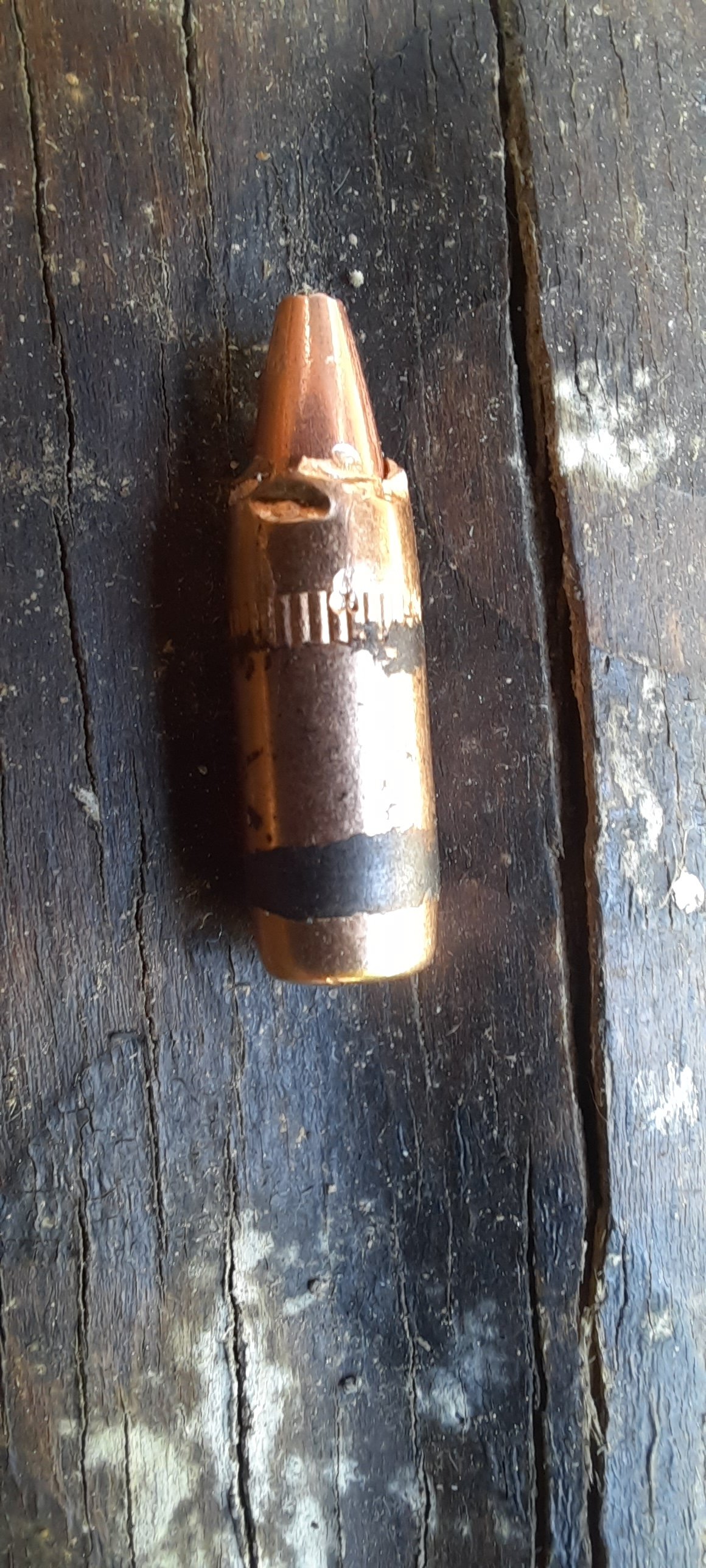

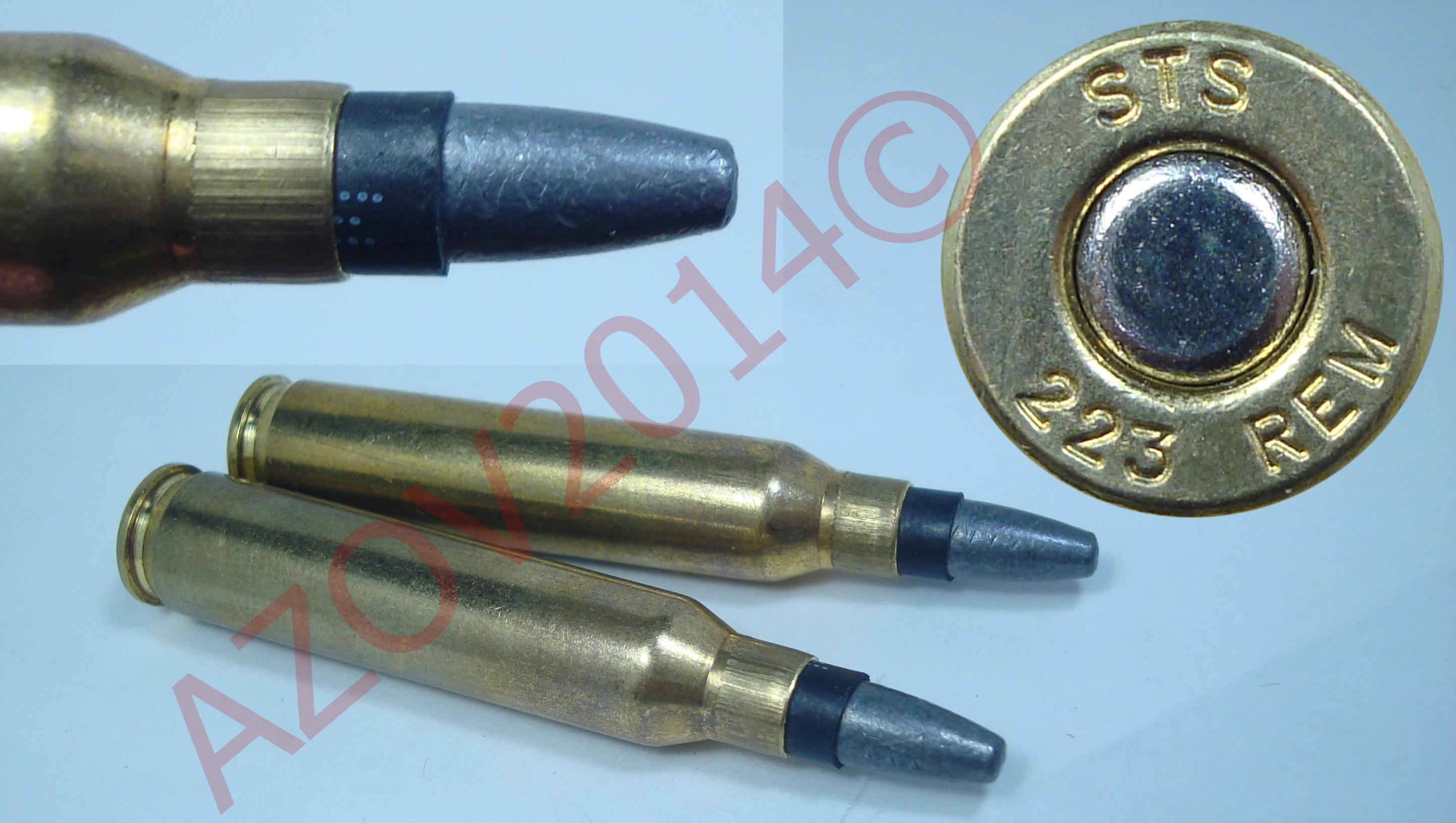

    Завдяки допомозі від комрада "Механіка", маю можливість доповнити тему, обидві цікавинки ібісовські, тобто торгова марка STS, першим буде протидроновий набії який неофіційно називають "горошок":
    Птица Говорун, akms1974, A10A та 2 іншим подобається це.

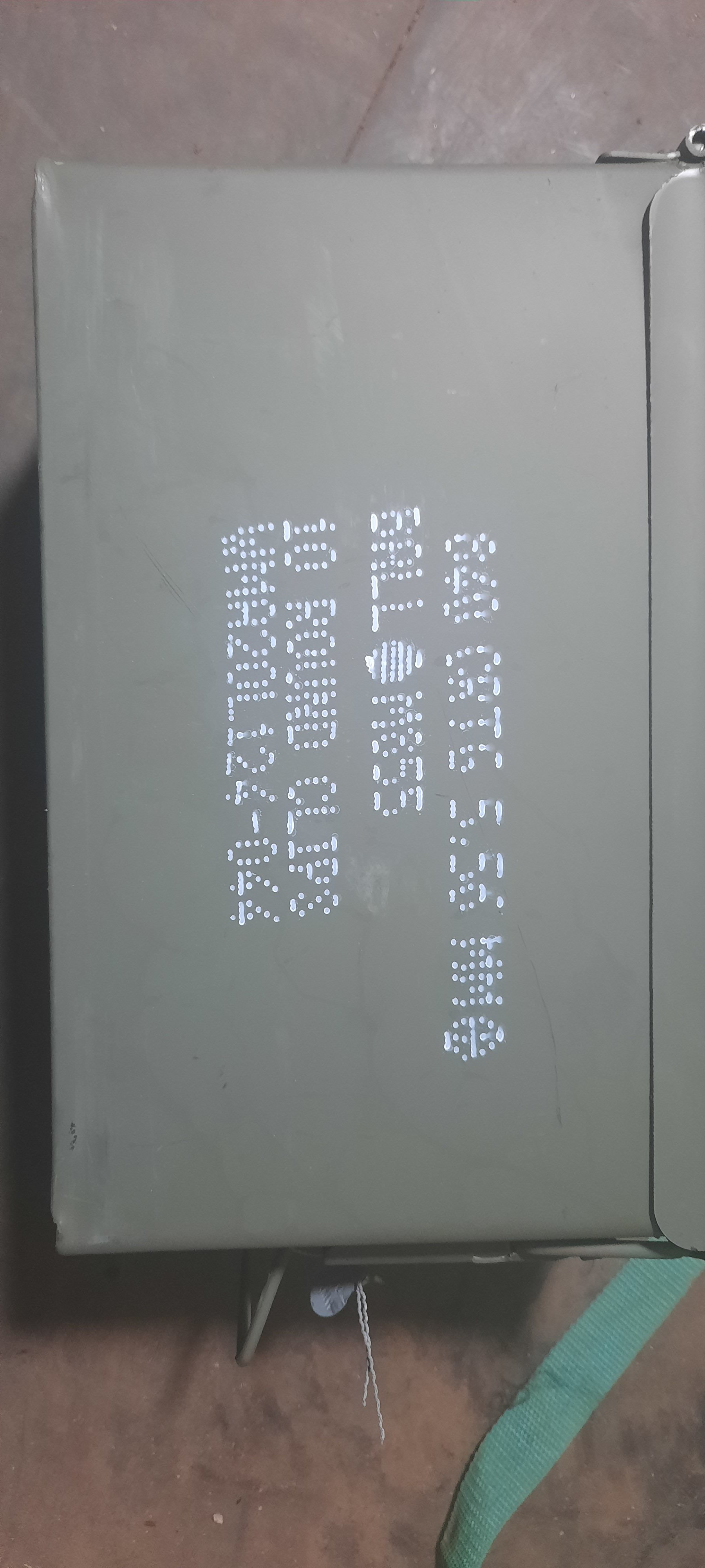

  23. m14ebr
    29
    2.192
    Город Герой Киев
    Упаковка от них , ПВХшный кульок, 450 патронов в пачках по 30 шт
    akms1974, Unnamed Player та GINDENBURG подобається це.

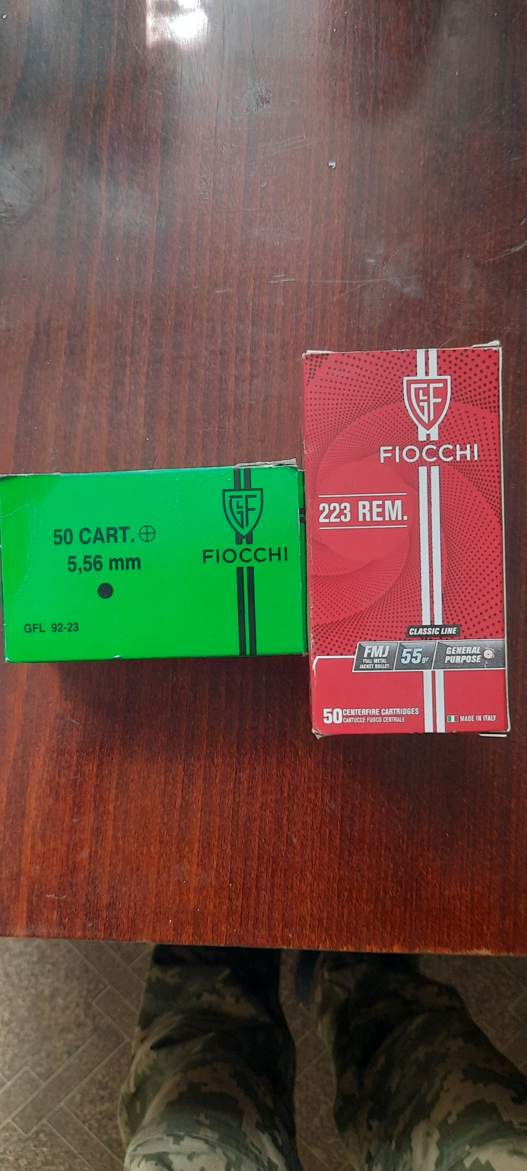

  24. Kugel
    Kugel Moderator
    1560
    2.981
    5.368
    Птица Говорун, COMRAD777, akms1974 та 2 іншим подобається це.
  25. Unnamed Player
    34
    55
    8.849
    Я оцей листок вперше бачу, тому так і написав.

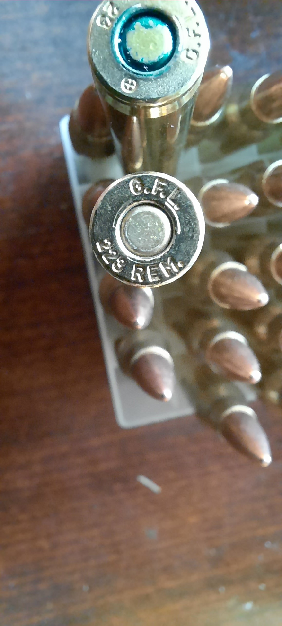

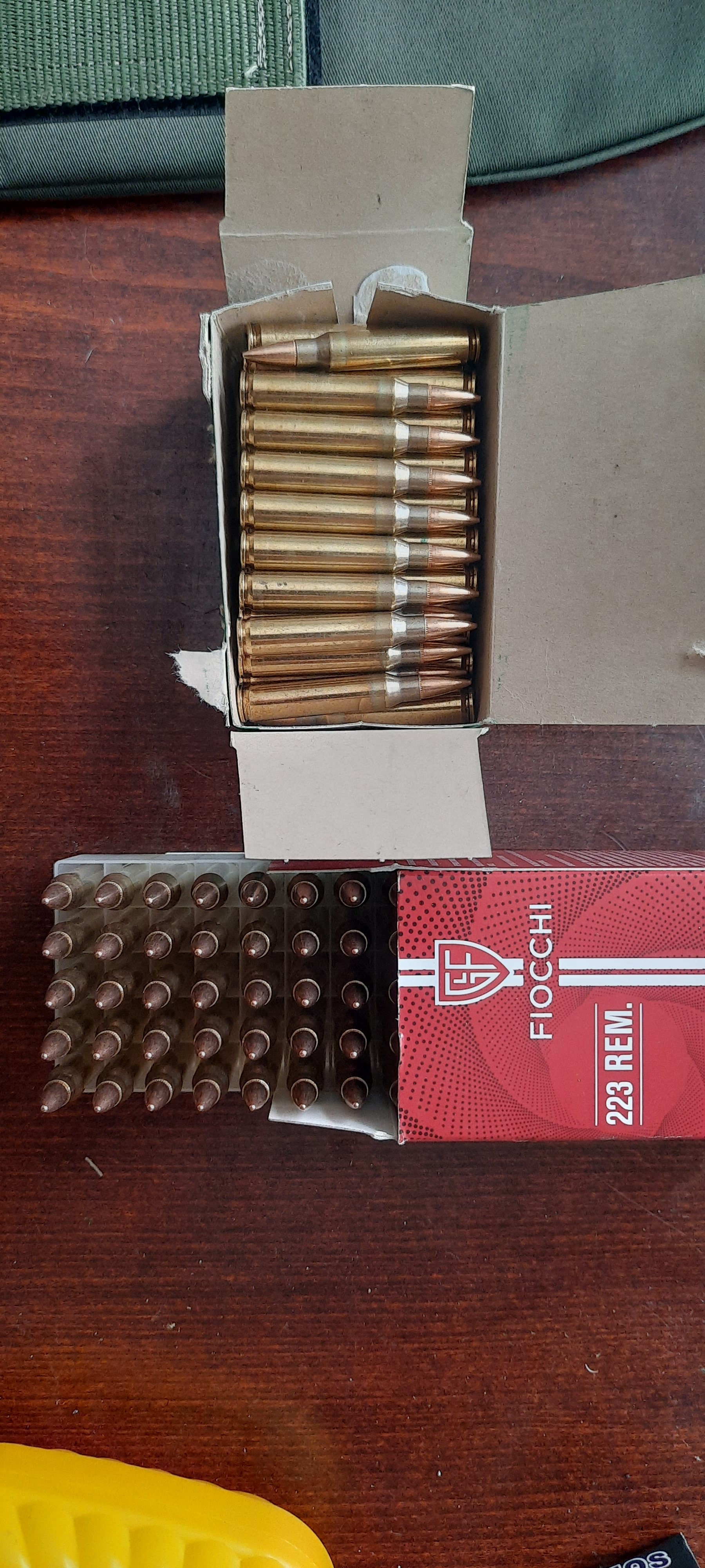

  26. 50_Reichsmark
    50_Reichsmark Stabsfeldwebel
    1.048
    Дрезден

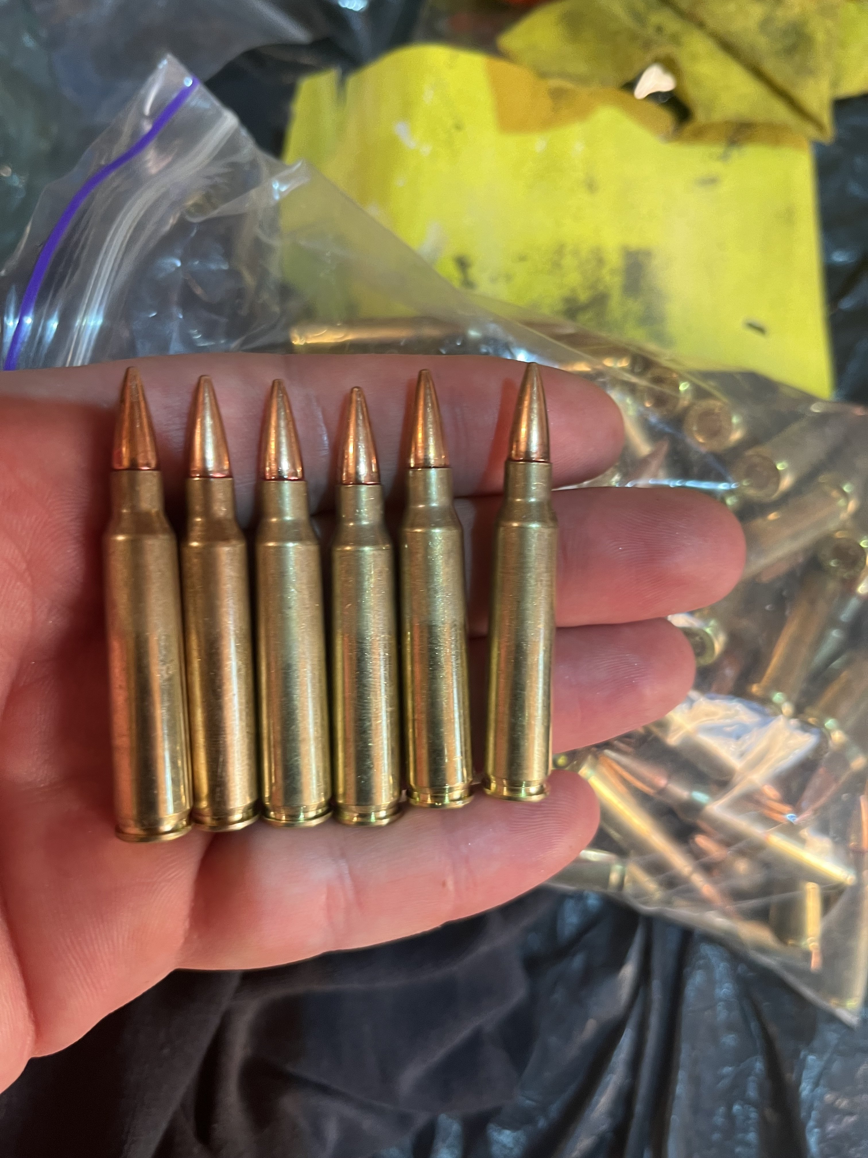

    Такі недавно підігнали, ще до відстрілу руки не дійшли, 62gr fmj.
