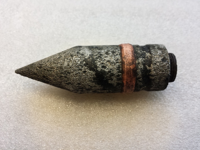

    20mmSnar1.jpg 20mmSnar1.jpg 20mmSnar2.jpg Попался вот такой снарядик. Калибр 20мм. Материал какой-то сплав (возможно цинк или магний).
    Подскажите - что это и чьих будет ? 20mmSnar1.jpg 20mmSnar2.jpg 20mmSnar2.jpg

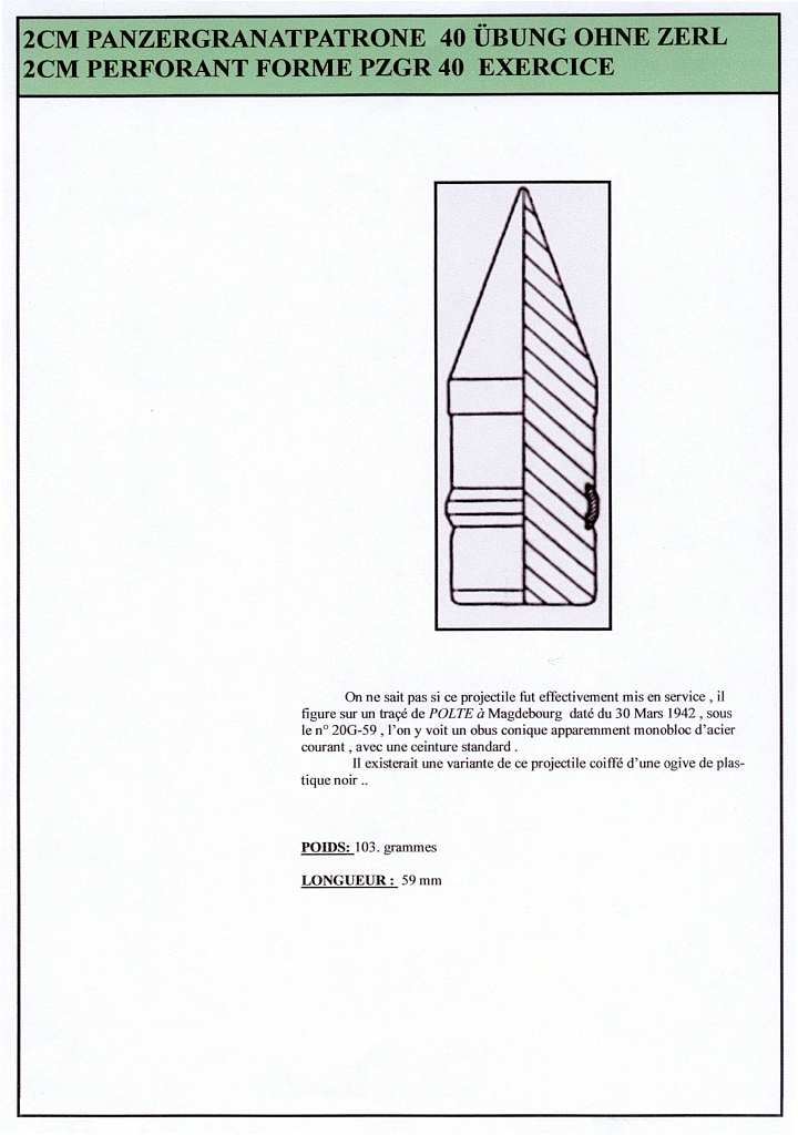

    Собственно говоря, это 2 см подкалиберный бронебойный снаряд к 2 cm Panzergranatpatrone 40 (Pz.Gr. 40).
    Данный патрон шел к 2 cm KwK 30 L/55 (2 cm Kampfwagenkanone 30 L/55) — германской автоматической 20-мм танковой пушке, использовавшаяся главным образом в качестве основного вооружения лёгкого танка PzKpfw II. И вновь спасибо авторам данных фотоматериалов.

  4. Radioman
    Radioman Gefreiter
    133
    ExUSSR
    Большое спасибо !

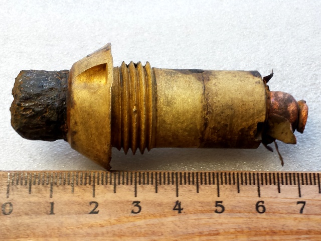

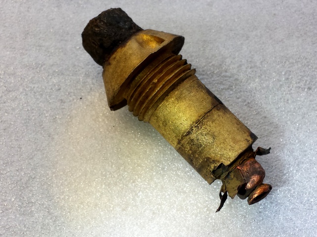

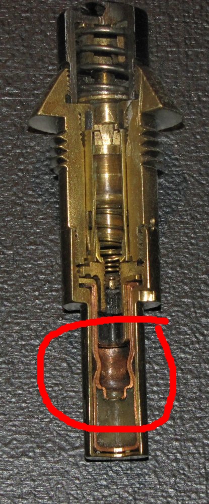

    Подскажите ещё по находке с того-же места. Взрыватель, похож на авиационный, но не он. Никаких обозначений или клейм нет. Колпачёк из железа.

  6. valerka
    valerka General-major
    28
    42
    6.254
    Україна. Кропивницький

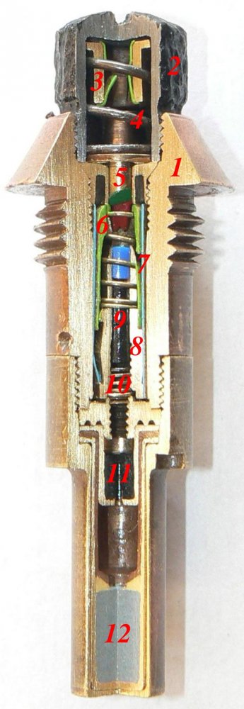

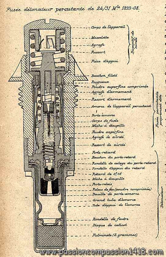

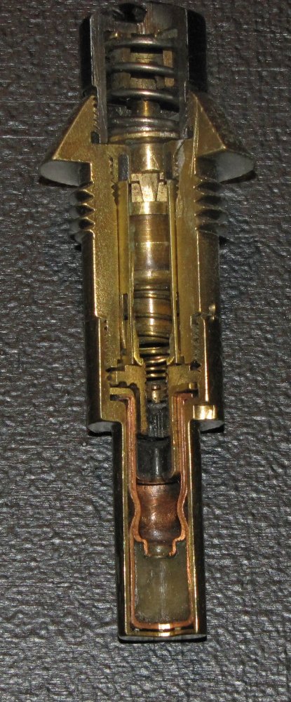

    Французский артиллерийский взрыватель
    Radioman та Дервиш подобається це.

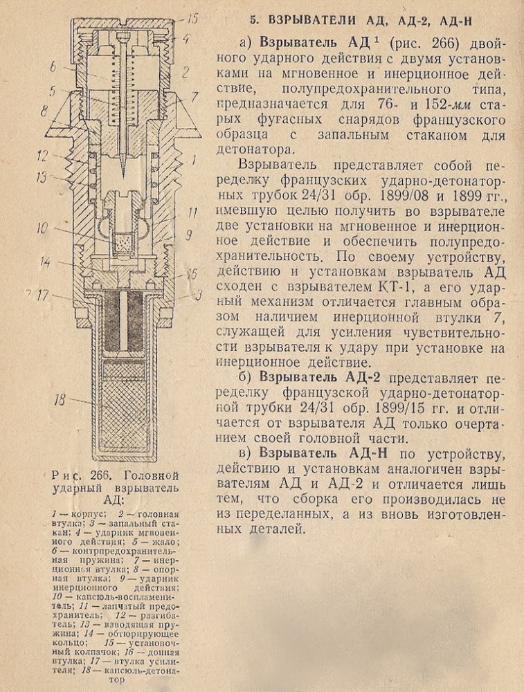

  7. Дервиш
    Дервиш General-major
    5.428

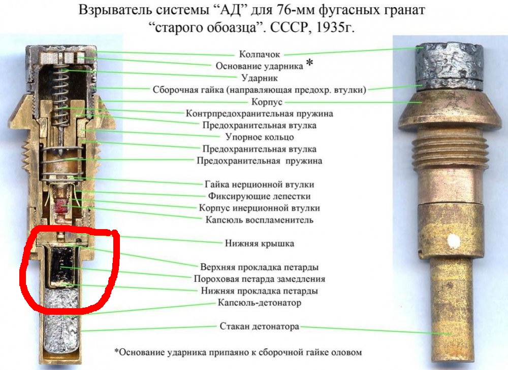

    Артиллерия. Думаю у Вас взрыватель (вернее его ММГ) типа "АД" . Спасибо авторам схем и фото.
    valerka та Radioman подобається це.
  8. Radioman
    Radioman Gefreiter
    133
    ExUSSR
    Спасибо, он. Радует что "каки" уже нет, можно поставить на полочку.

  9. valerka
    28
    42
    6.254

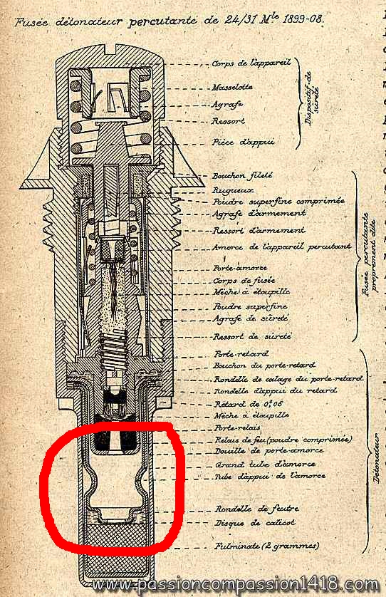

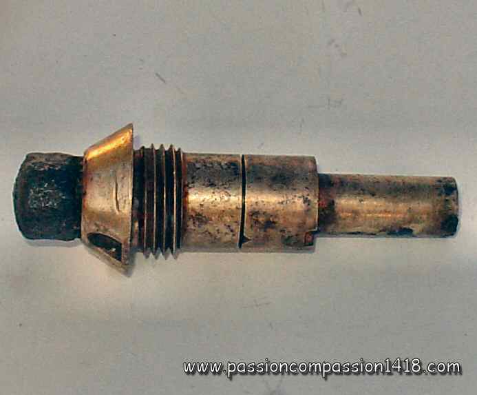

    Я тоже думал,что "АД",но смутила эта деталь!
    A10A та Дервиш подобається це.
  10. Дервиш
    5.428
    А если ТАК? ;) Надо колпачок отмачивать и смотреть, единая это деталь или составная..И все встанет на свои места.
    valerka подобається це.

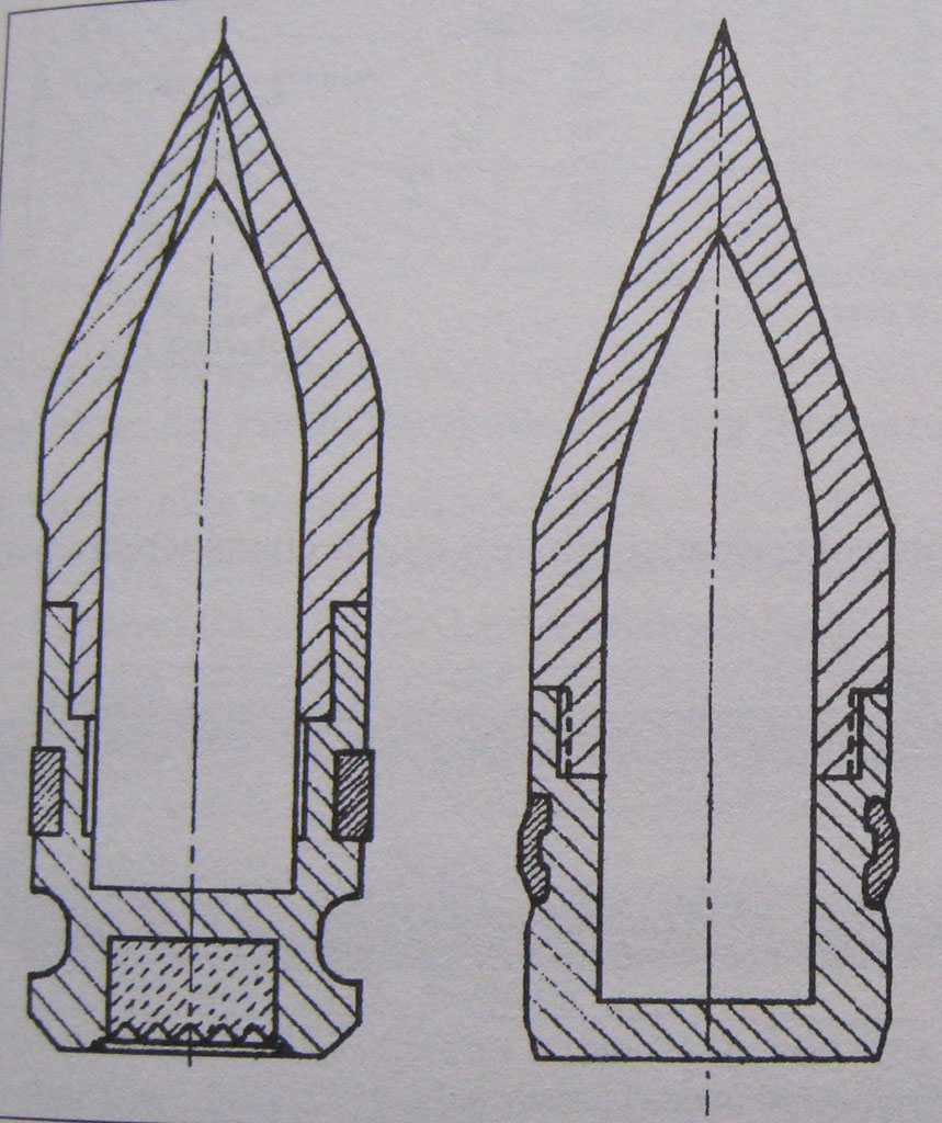

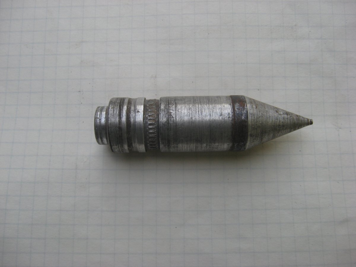

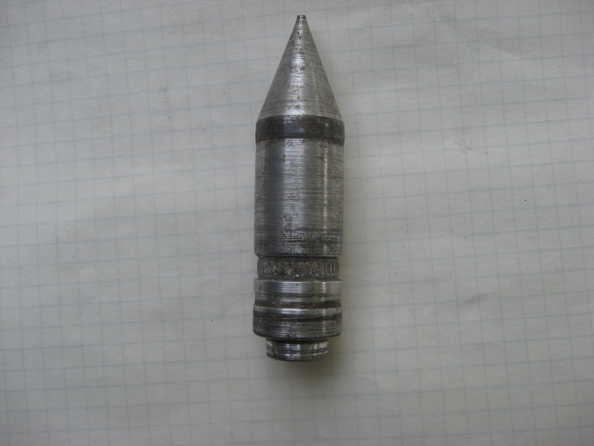

    можно спрасить, почему "подкалиберный" и зачем там буква "К" ??
    З.Ы. обычный, нечастый "2 см бронебойный Panzergranate 40 (2 cm Pz.Gr. 40)"
  12. Blackie Lawless
    Blackie Lawless Stabsgefreiter
    381
    Crimea,город достойный поклонения
    Я думаю, уважаемый комрад Дервиш имел в виду к чему, поэтому и к.
    С Ув.Blackie

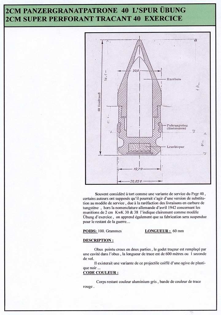

    День добрый. По-порядку.

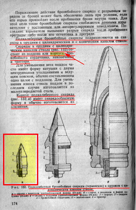

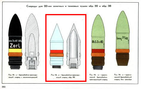

    1. Про подкалиберный - см. рисунок из книги "Боеприпасы артиллерии" за 1947 год. Советская справочная литература относит данный тип снарядов к подкалиберным. Так что - снаряд все же "подкалиберный"!
    2. Ну какбЭ только совокупность определенных компонентов объединенных в единое целое и дает артбоеприпас. Panzergranate 40 (2 cm Pz.Gr. 40) - это маркировка полностью собранного в единый выстрел боеприпаса. У ТС только его часть - головная часть - снаряд. По-этому и было "2 см....к....(полное наименование выстрела)....." подразумевая "2 см снаряд ...от....(полное наименование выстрела)....".
    3.Насчет зениток - 100% ДА, но я у себя его пометил как от танковой пушки (где скажет так, он НАИБОЛЕЕ ЭФФЕКТИВЕН при применении).. Так-что просто не упомянул зенитки, а для тех, кто читает внимательно материалы, выкладываемые по их интересующим вопросам, ответ есть в тексте.
    P/S Еще раз спасибо за схемы и пояснения
    Roma_1985 та василевич подобається це.
  14. Дервиш
    5.428
    Опечатался в предыдущем сообщении...Правильное название выстрела - 2 cm Panzergranatpatrone 40 Leuchtspur , а вот сам снаряд Panzergranate 40 Leuchtspur (2 cm Pz.Gr. 40 L'spur). Соответственно я должен был правильно написать - 2cm Panzergranate 40 Leuchtspur (2 cm Pz.Gr. 40 L'spur) от 2cm Panzergranatpatrone 40 Leuchtspur (2cm Pzgr.Patr. 40 L'spur). Так что Вы А10А правы, у меня "масло масленое" получилось в ответе №2 в данной части.
    votaga, василевич та A10A подобається це.

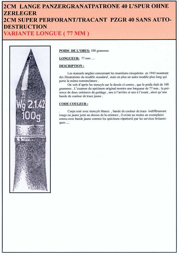

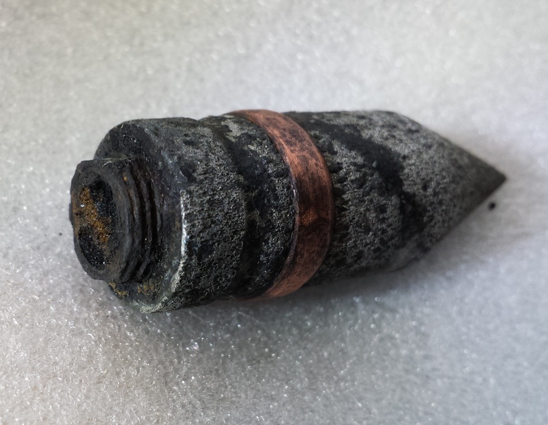

  15. BUGOR60
    BUGOR60 Oberfeldwebel
    168
    285
    736

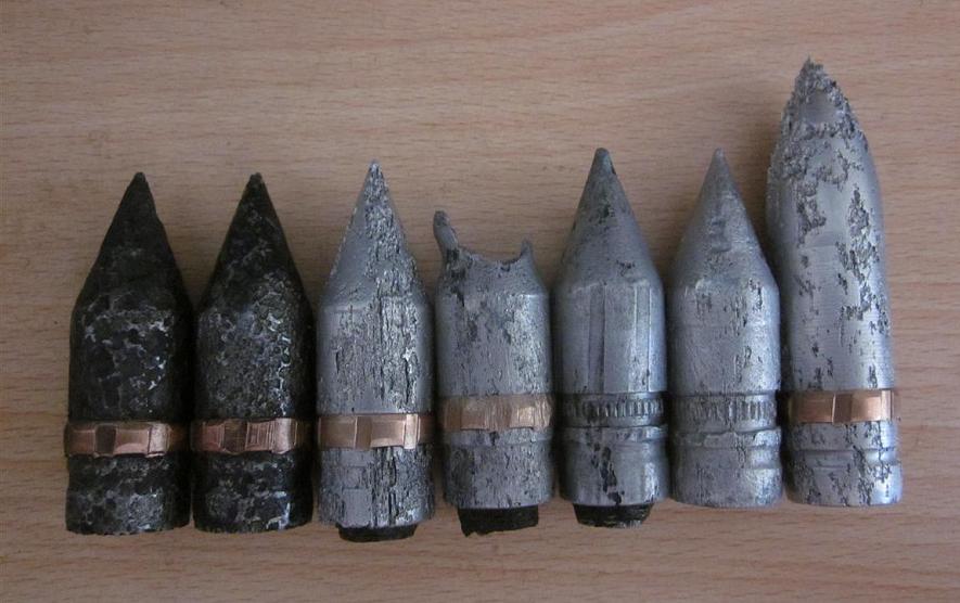

    Ув. Вот, вроди она и не она, по моему эта будет по длинее, плюс железный ободок, на фото выше нет его. Разновидность?

  16. valerka

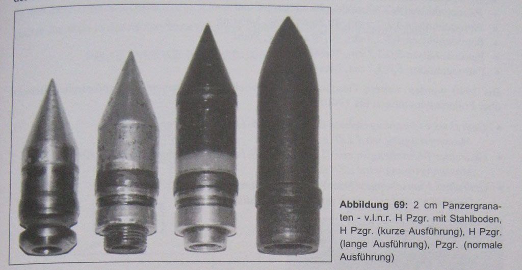

  17. василевич
    василевич Oberfeldwebel
    470
    украина
    подкину их моделей было очень много и для разных задач немцы были на то время продвинутые по выстрелам к мелкокалиберной артиллерии!
    Roma_1985, черепок, votaga та 3 іншим подобається це.
