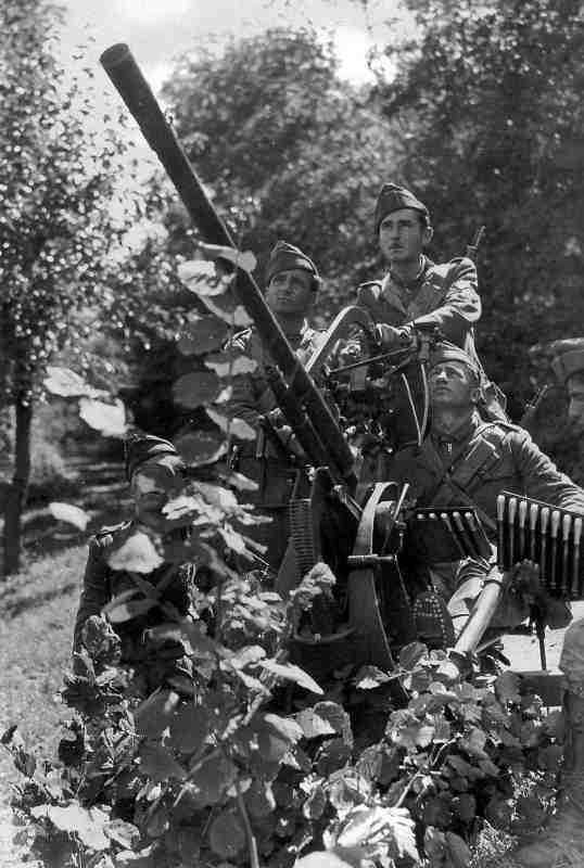

    да клеймо Италии, во время войны заводы Италии хорошо подкармливали рейх, думаю так же что гильза для немецкого флака, у итальянцев была зенитка Бреда (на фото), но вроде гильзы разные....имхо

    Вот, поиски в инете не дали инфы, как выглядела
    гильза к зенитке Бреда. Понял что тоже 20мм,
    может кто поделится фоткой или чертежом?

    Все просто, и 2cm FlaK 30/38 и Breda 20/60 mod.35 кушали один и тот же боеприпас 20х138 Рейнметалл-Солотурн http://waralbum.ru/70780/
