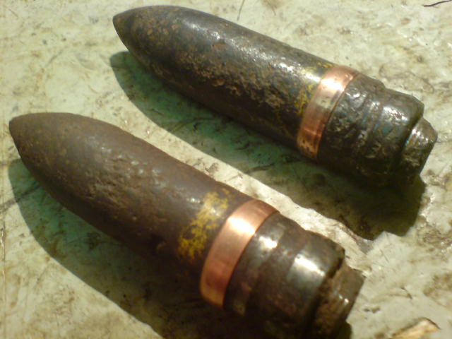

    Есть вопрос по снарядику солотурн,искал по нему инфу,вроде как их было несколько видов но по таким нашел только фото без точного описания,может поможет кто инфой по ним?
    Длина снаряда 85мм,из набитых над пояском маркировок читаеться только код производителя и цифра 40.Цвет полосы(высотой около 5-6мм) над пояском-желтый,
    взвесить увы нечем,трассерная втулка или что оно такое имеет резьбу м 14,вроде как левая.
    Ведь были версии снаряженные ТЕНом с сакмоликвидатором,а были просто трассера,хотелось бы узнать про конкретно эти,заранее спасибо!:beer:

    Ваш снаряжен ТЕНом и с самоликвидатором. Вот ссылка, правда на испанском, он там есть: http://www.municion.org/20mm/20x135.htm
    Бронебойно - зажигательно - трассирующий ( тот что без ТЕНа) имел окраску черного цвета с КРАСНОЙ полосой над направляющим пояском. Был и практический, снаряд для тренировки стрельбе по танкам, но он окрашен в серо-зеленый цвет и имеет три выштампованные стрелки.

    Спасибо,кое что прояснилось,значит желтая полоса таки "злые".:(

    Жёлтая полоса это всё таки цвет трассы

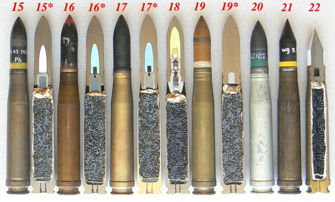

    2 people like this.

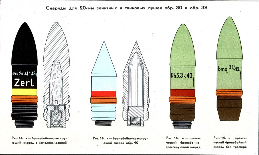

    Ну какой фосфор? Вот Ваш бронебой с самоликвидатором ( крайний слева)

    С чего вы решили что это бронебойный снаряд?На схемке первый даже не правильно подписан.Это обыкновенный осколочно-разрывной с помощью трассирущего элемента.Бронебойный как раз таки по середине

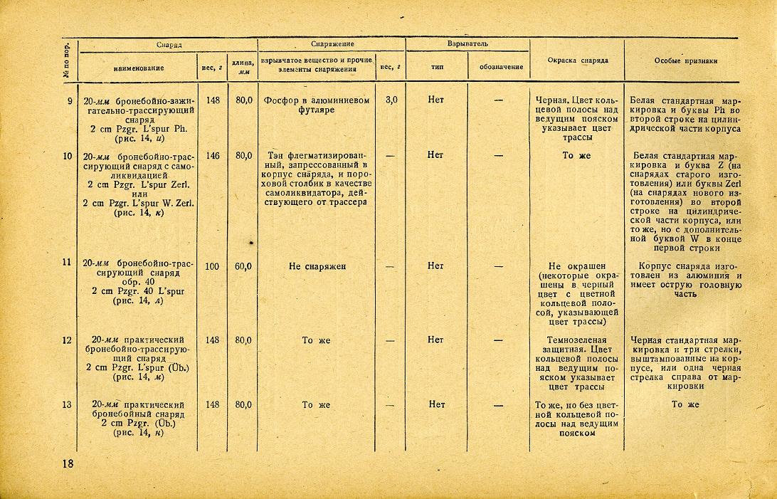

    Охх... А снаряды "Panzerbrechend" в номенклатуре германских БП вообще были? Были Sprenggranate = ОФ, Panzergranate = бронебойные, а также учебные, практические, зажигательные и т.д. Вот картинки из той самой литературы, про которую вы говорили. Обратите внимание на наименование снарядов.
    Также, чтобы дополнить беседу о цвете полос, приведу ссылку из "БП бывшей..." Все указано столбце: "Окраска снаряда".
    1 person likes this.

    Да всё правильно и абсолютно верно. А насчёт цвета полос, согласен что тупонул, это действительно обозначение цвета трассы. Перепутал с маркировкой на пулях, а в указанное пособие глянуть забыл.

    Просто на первом чертеже бронебойно-подкалиберный снаряд образца 1940 года. Корпус сделан из алюминия а в середине бронебойный сердечник из карбида вольфрама. На втором чертеже - обычный бронебойно - трассирующий снаряд с самоликвидатором. Не нужно быть докой в этом вопросе, что - бы понять, что само строение снаряда ( толстостенная массивная головная часть и небольшая камора под ВВ говорит о том, что он является бронебойным).
