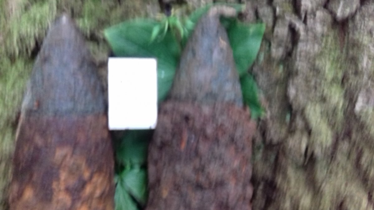

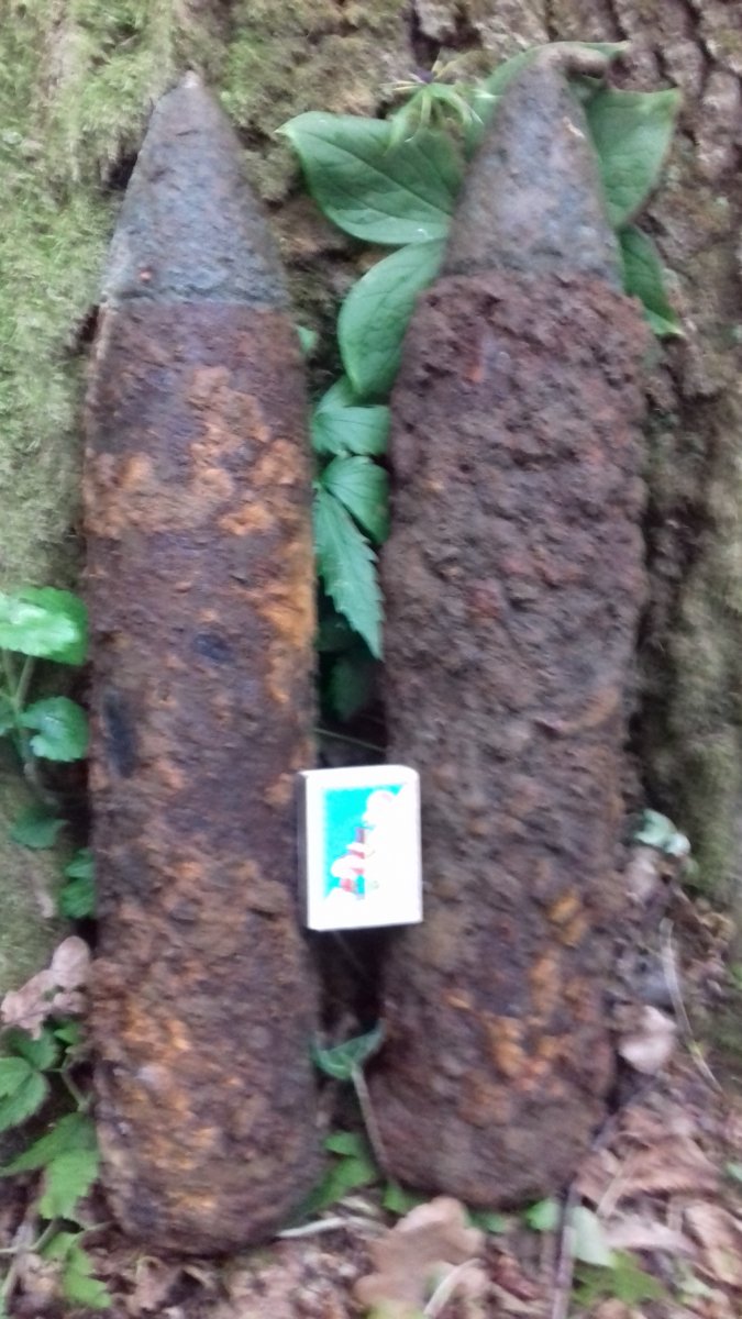

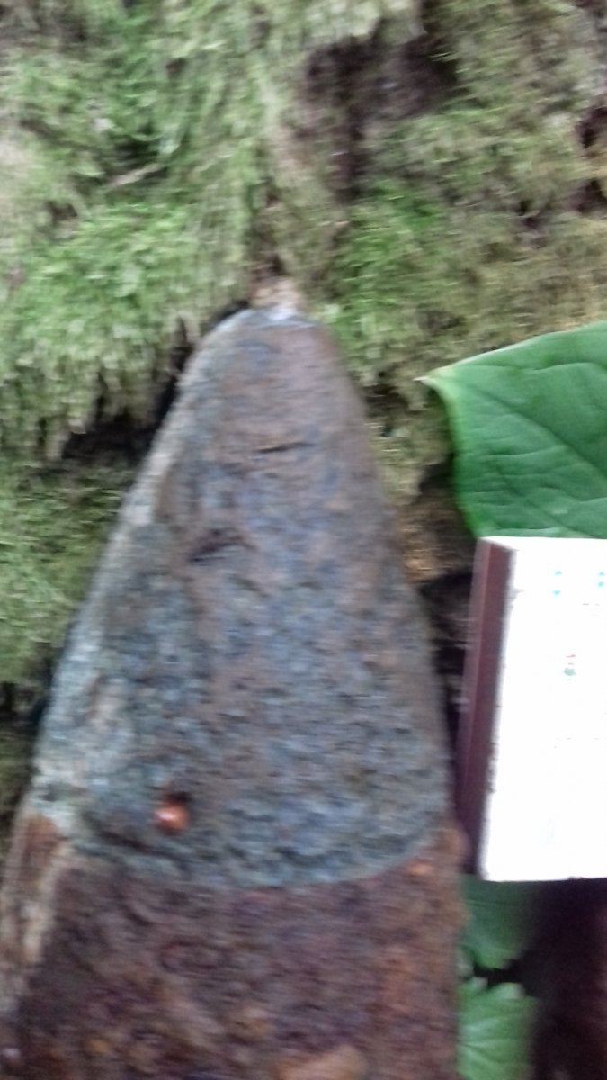

    Вітаю сьогодні візуально під дубом ( хтось викопав і залишив ) трапилась така знахідка прохання оприділити що за звірі .. такі довгі вперше бачу .Дякую за відповіді

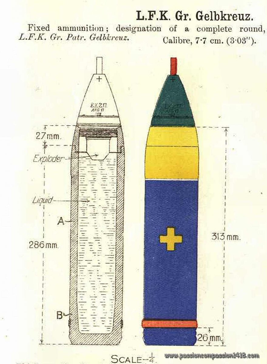

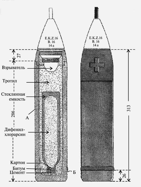

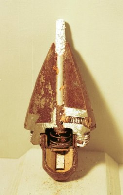

    Видятся германские , химические 7,7 см , с взрывателями ЕКZ 17.
    Чего - они не сработали ?
    - З павагаю-

  4. 250RIR
    250RIR Leutnant
    1.377
    Беларусь

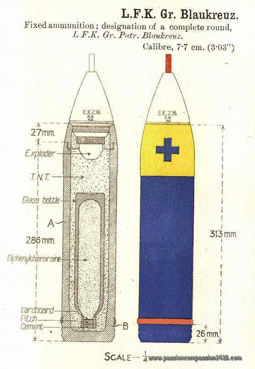

    Не успел вставить еще одну схему.
    - З павагою-

    Ну тут как повезет или не повезет. 50 на 50. Были и осколочные (см. ниже), и дымовые . Но есть ли смысл "гадать" на таком УГ???

    Не видел осколочных с ЕКZ 17 , на Беларуси , таких нет в находках . Но отписал сразу, для bikss , они реально опасны , в любом проявлении. ( 50 х 50)

    ...мабуть тому і залишили.
    Бо у лІпшому випадку - здогадались, що там у середині...
    (...бо почало тхнУти прілим сіном)
    Або (в гІршому) - утекли, бо почалась задишка/кашель/блювання !??
    З.ЬІ. ...80% - там ФОСГЕН ...

    ...а ЭТО не "УГ" - ЭТО "ОМП" - оружие массового поражения...
    З.Ы. ...и в данном случае - взрывчатка внутри это болшАя удача !

    Да уж пашанцавала ...По состоянию Уродливое Г... :D:eek:Так, па-што их колупать. Тут ДСНС , кликаць трэба, их праца першага напрамку , пущай и ,,возятся,,

    подтвердю. 90% химия. в личку отпишите плз
