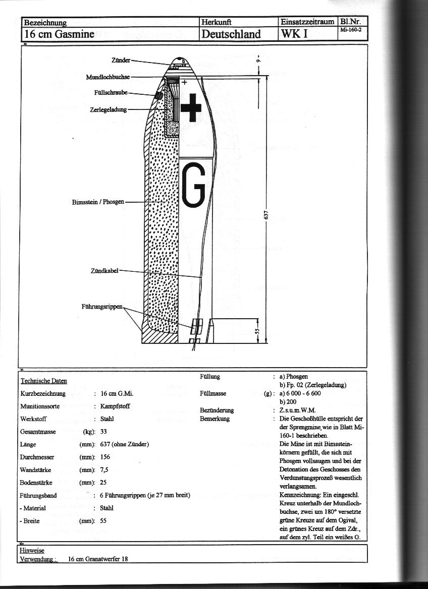

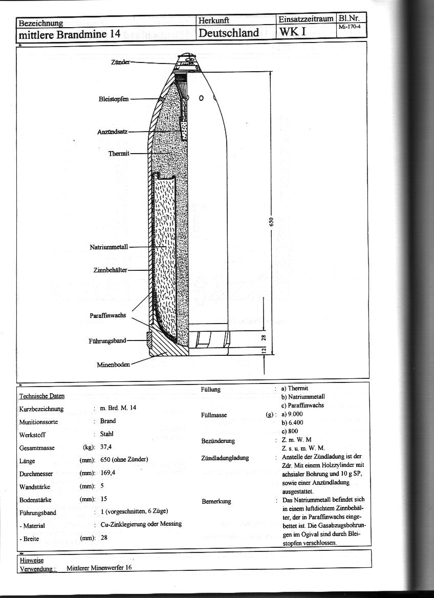

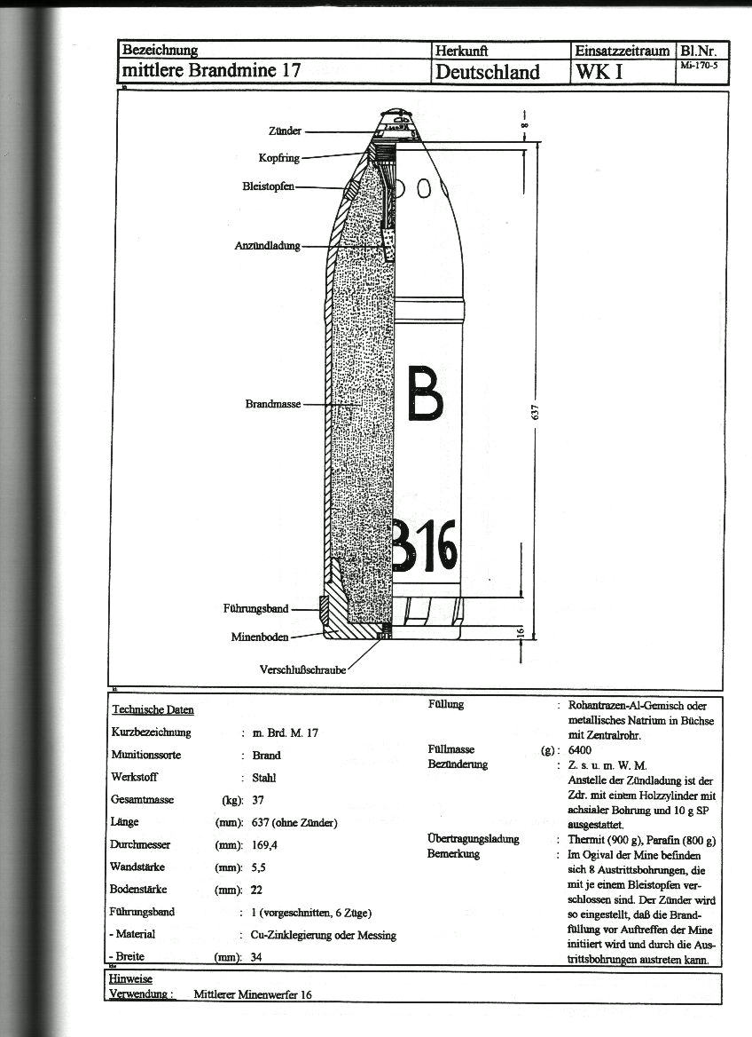

    Дня всем доброго и с наступающим 2017 годом. По фото. Ну по одному из ВОПов можно предположить что это было. Тут я думаю выбор не велик (исходя, что длина "45 берца" порядка 30 см). Немец. Либо 16 см ХИМИЧЕСКАЯ мина, либо 17 см ЗАЖИГАТЕЛЬНАЯ мина. Это добро шло к тяжелым минометам. Учитывая, что во время войн зачастую используют корпуса от одного "предмета" к другому и создают столько подвидов казалось бы "стандартных" ВОПов ("забыв" включить это в справочники которых кот наплакал), то со 100% гарантией сейчас сказать химия это или зажигалка я не возьмусь. А по второму ВОПу - слишком мало информации для идентификации.
    P/S А может и х.. с ним? Лучше за новогодний стол сесть, чем на хирургический стол лечь (сорри за черный каламбур)

    ....ИМХО - химия, фосген
