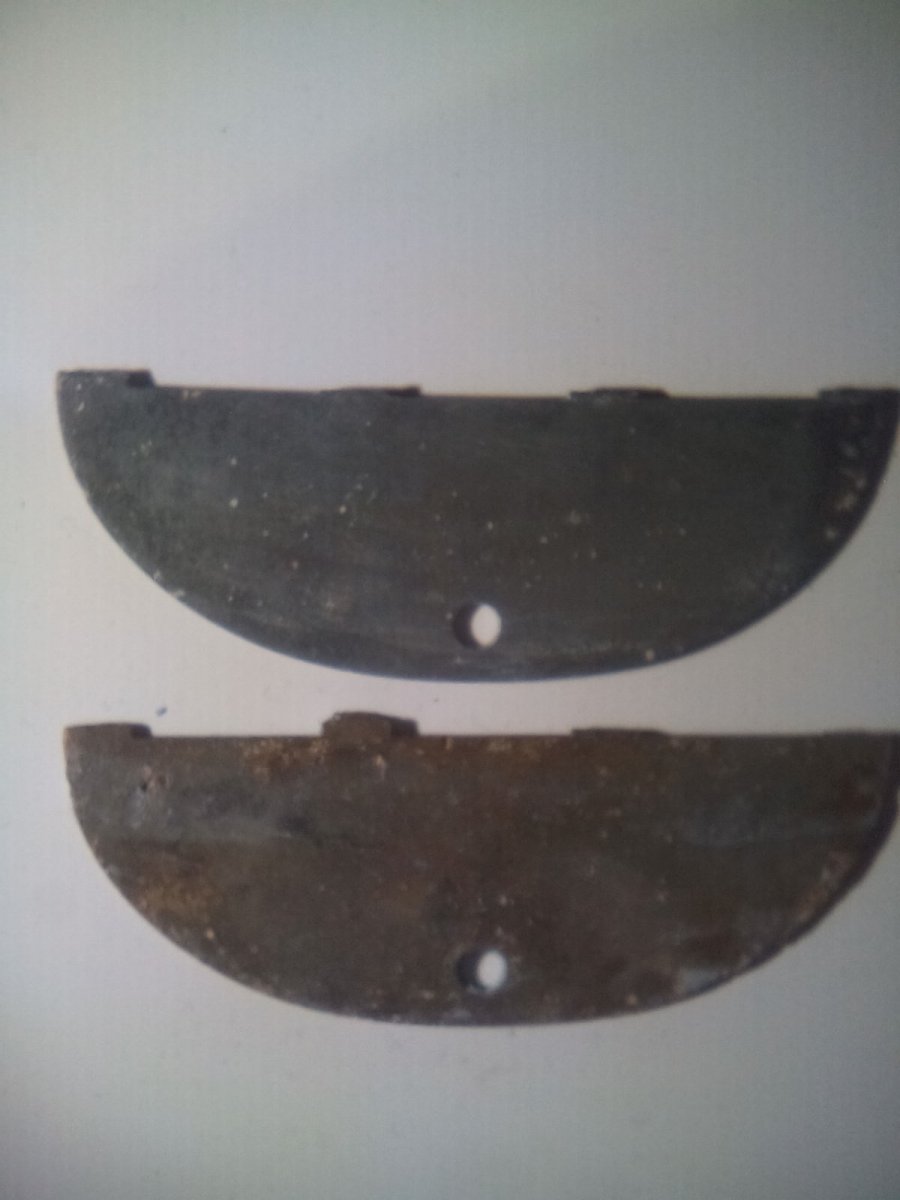

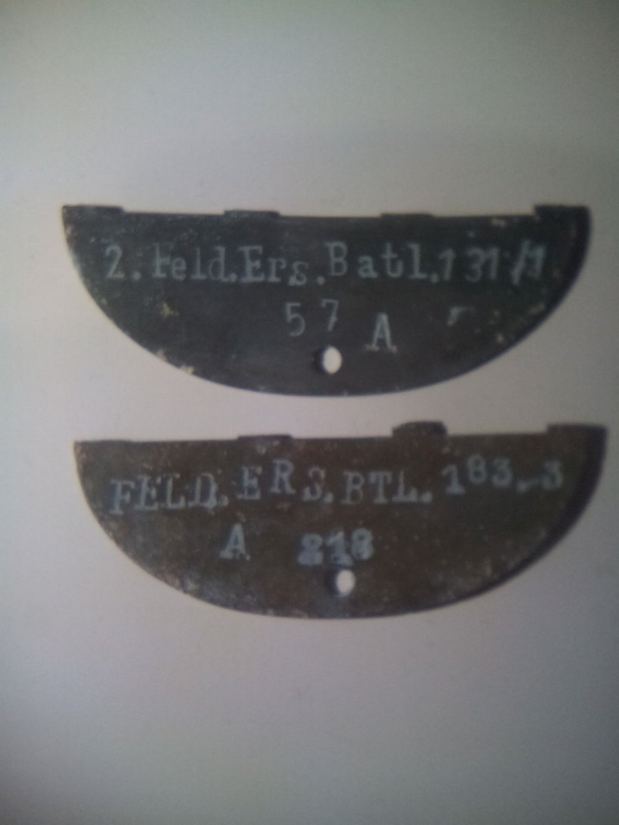

    1588097631511.jpg 1588097711041.jpg Здравствуйте, Уважаемые Знатоки!!!
    Подскажите, пожалуйста, что означает ЦИФРОВАЯ ШИФРОВКА представленных выше мною половинок жетонов. Расшифровка буквенного шифра данных жетонов мне понятна. Не понятно одно:"Чем отличается FELD от INF. Спасибо за максимально открытые и конструктивные ответы!!!
    УВАЖАЕМЫЙ модератор! Если я нарушил правила (выложил две половинки в одной теме) - удалите этот мой пост.

    Что шифрует цифра 2 перед F.E.B и что означает цифра 1 после 131 и префикса (/)?

    F.E.B.138.3 Что означает цифра 3 после 183.???

    Мои два варианта.
    Что солдату был выдан жетон под номером 218 с набивкой бла, бла, бла 183.3
    И второй, 3 рота 183 полевого батальона пополнения.

    Это вообще не те Feldersatz-Bataillone и ссылка на Лексикон не имеет к ним отношения.
    Да, существовали полевые запасные батальоны, которые отличались от просто пехотных тем, что являлись неотъемлемой частью организационно-штатной структуры дивизий вермахта и предназначались для обучения рекрутов в полевых условиях и оперативного возмещения потерь. Они, как правило, существовали недолго, поскольку потребности частей в пополнении превышали возможности данных батальонов. Сначала они растаскивались для формирования кадровых подразделений, чтобы быть сформированными заново, потом, после начала операции "Барбаросса", полевые запасные батальоны вообще закончились, настолько ощутимыми были потери на Востоке. Конечно, их старались в очередной раз возродить, но потребность в пушечном мясе оставалась.
    В связи с этим на территории Рейха формировались специальные Feldersatz-Bataillone, которые направлялись на фронт для возмещения потерь и являлись по сути маршевыми батальонами. Они имели особенную нумерацию, которая состояла из номера дивизии, для которой предназначался определенный полевой батальон и его порядкового номера.
    Соответственно, первый жетон: - 2 рота полевого запасного батальона 131/1, то есть 1 батальона, предназначенного для 131 пехотной дивизии
    Второй жетон: полевой запасной батальон 183/3, то есть 3-й батальон для 183 пехотной дивизии. Правда, в данном случае может иметься ввиду 3-я рота 183 полевого запасного батальона, поскольку, в отличии от первого экземпляра, номер роты в начале набивки отсутствует.

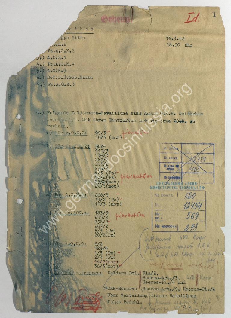

    Дополнение:
    Feldersatz-Bataillon 131/1 в январе 1942 маршем на автомашинах выдвинулся на фронт. Прибыл 20 февраля 1942 г в 131 пд в составе 900 бойцов.
    График движения:
    25.01.1942: Heeresgruppe Mitte meldet Marschziel Roslawl
    25.01.1942: Nach Mitteilung O.K.H. trifft ursprünglich für Landmarsch vorgesehenes Marschbtl. im Lkw.-Transport voraussichtlich Anfang Februar im Bereich der Heeresgruppe ein
    07.02.1942: Das in der „Christophorus“-Bewegung im Lkw-Transport von Warschau aus anrollende Btl. verläßt Warschau ab 15.2. Mit Eintreffen an dem Weiterleitungspunkt Roslawl ist nach etwa 7-tägigem Marsch zu rechnen.
    14.02.1942: Durch OKH angekündigt im E-Transport auf Strecke Brest – Minsk – Orscha – Smolensk – Wjasma. Voraussichtliches Eintreffen 14.3.
    14.02.1942: Zur Zeit im Anrollen im Lkw.Transport
    18.02.1942: Im Rollen 17.2. Bobruisk = 900 Mann (Lkw-Transport „Christophorus“)
    20.02.1942 Eintreffen bei der 131. Infanterie-Division
    Feldersatz-Bataillon 183/3 реально существовал и был направлен в марте 1942 года в распоряжение 4 танковой армии.

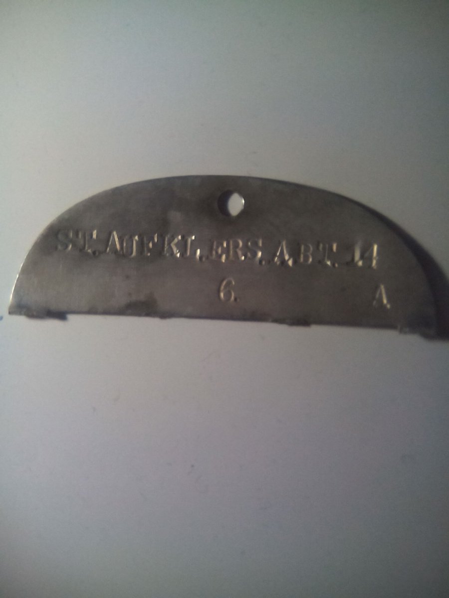

    Этот жетон уже был:
    https://reibert.info/threads/st-aufkl-ers-abt-14.1174205/
    Что вы хотите им показать?
    О чем сейчас разговор? Ну лежали разные знаки и жетоны, удачная находка при копе видимо.
    Но здесь раздел не о находках, а о смертных жетонах.
