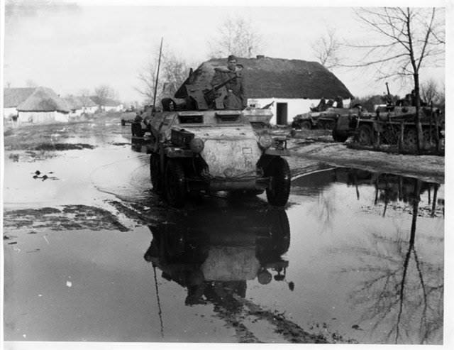

    Похоже Харьков. На БТР хорошо различим знак ДР, а над ним кажется ещё какой то тактический знак. Может по нему можно узнать, что за подразделение, разведбат или бронированный батальон ДФ?
  5. Денис Волль
    Денис Волль Oberfeldwebel
    2.996
    Россия, Красноярск
    Судя по тактическому знаку - машина одного из панцергренадирских полков.
  6. Heimwehr
    Heimwehr Stabsfeldwebel
    808
    Спасибо, Вам!:beer:
    Значит 3-й батальон полка "Дер Фюрер". Вы не знаете где можно взять расшифровку таких тактических знаков наносимых на технику?
  7. Денис Волль
    2.996
    Россия, Красноярск
    Не могу сказать. Знаю, что в каждом батальоне обоих полков были и противотанковый взвод, и взвод тяжёлого оружия, плюс в штабной роте полка имелся штабной противотанковый взвод. Но чем конкретно были вооружены - не берусь судить.
    Я лично опираюсь на брошюру "Камуфляж германской техники" (Коломиец, Мощанский). Старенькая небольшая компилятивная работа. Там инфа по тактическим знакам не совсем полная, но соориентировать может.
  8. Heimwehr
    808
    Так ведь 3-й батальон "ДФ" и был оснащён БТР, кроме него БТР были в разведбате и у сапёров. Если Вы говорите, что знак похож на те что были в панцергренадерских полках, то выходит Вы помогли верно определить подразделение.
  9. Ponomarenko
    Ponomarenko Oberst
    12.604
    Это не Харьков, это осень-зима 1943 года. Подобные пушки (50-мм ПТО) на БТР стали ставить с середины 1943 года, как раз в "ДФ".
  10. Денис Волль
    2.996
    Россия, Красноярск

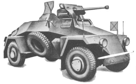

    Вообще-то это ПТР sPzB41 28-мм. Но машина, конечно, другая. Машина, скорее всего, Sd.Kfz.250/11
    Вот рисунок с фото. Почти один в один. Только дульный тормоз ружья и щиток не очень хорошо прорисованы.
    http://www.achtungpanzer.com/votw/images/sdkfz221_spzb.jpg
    Фото можно найти в "Энциклопедии немецких танков Второй мировой войны" (Чемберлен, Дойл) - ст. 191
    Тот же ПТР на БТР 250/11

  11. Ponomarenko
    Ponomarenko Oberst
    12.604
    Правда? Ну да, я в этих пушках не сильно секу :).
    P.S. Глянул щас одну фотку, да, 50-мм по мощнее будет :).
  12. PeterK
    PeterK Stabsgefreiter
    421
    Москва, Россия
    Эсли это DF и 2,8-см, то значит 12-я (тяжелая) рота. Между весной 1943 и весной 1944.
  13. Денис Волль
    2.996
    Россия, Красноярск
    Я лично не знаю "Дер Фюрер" ли это.. В "Дойчланд" таких машин не было? Но на весну 1943 г. вполне подходит.
  14. PeterK
    421
    Москва, Россия
    Виноват, "если это Das Reich".
    И 1944 я бы вообще исключил.
    Штатные отделения 2,8-см на БТР существовали в период с 1.11.41, только в танковых войсках (ДР до 1943 относился к пехоте, хоть и моторизованной). При реорганизации конца 1943 (указание от 24.9.43) такие подразделения в танковых дивизиях не предусматривались, и окончательно вычеркнуты из перечня 24.4.44. Т.е. в DR они могли быть только в 1943.
    В 1943 в DR на БТР был только III батальон полка DF - в нем 2,8-см ТПТР полагались только тяжелой роте. В данном случае, это 12-я рота.
    В ином случае - только внештатное применение временного характера.
