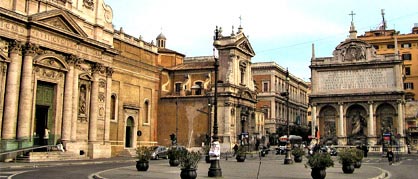

    Ну нет. На них отчетливо видны руны на масках орудий+источники называют название площади, на которой сделаны эти фото: Italien, Rom.- Auf dem Weg an die Front in Süditalien passieren Teile der 16. SS-Panzer-Division "Reichsführer SS" die Stadt; PKJ 699 Via XX Settembre, auf der Höhe der Piazza San Bernardo. Links vorne die Fassade der Kirche der Santa Susanna, dahinter die Kirche der Santa Maria della Vittoria.

    Да Рим это. Сравните:
