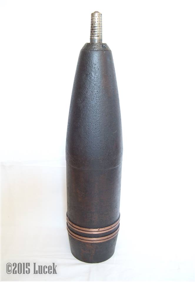

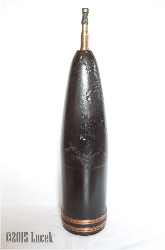

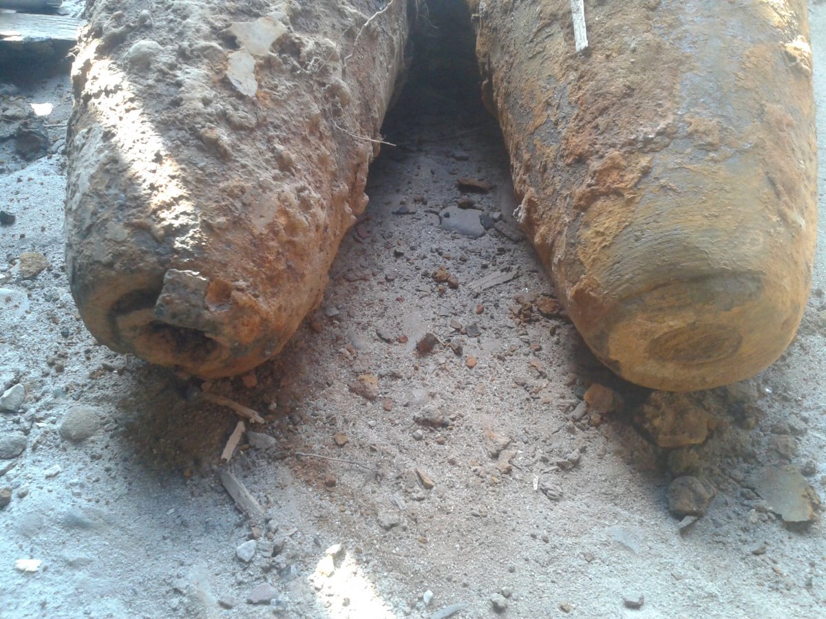

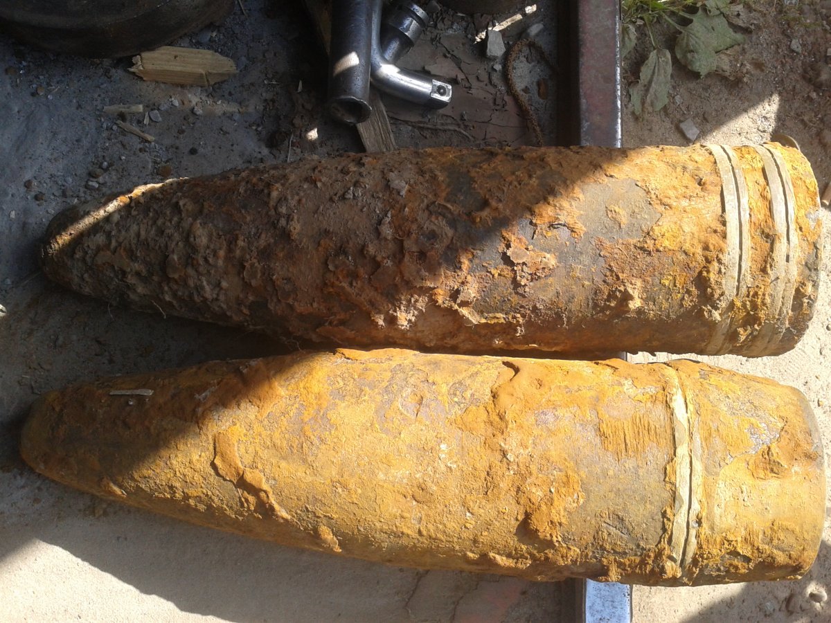

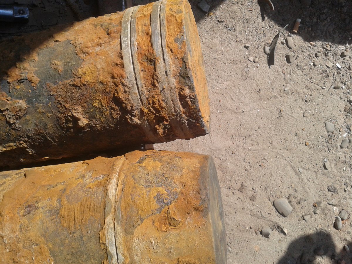

    всім доброго.
    колись знаходив такого самого але 120мм... https://reibert.info/threads/vid-chogo-pulja.730460/
    стакан,перехідник під взривак,штопор одинакові а от той що з двома поясками(так зрозумів старого типу)перехідник інакший...
    цікавить від якої пушки і яких років???
    чи відрізнялись поляки від фразцузів крім клейм???
    буду вдячний за допомагу!!!!!!

    калібр-155мм
    довживина-57.5см(без перехідника і голови)
    до пояска-8см
    поясок-15мм
    votaga подобається це.

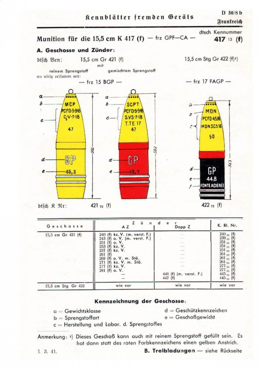

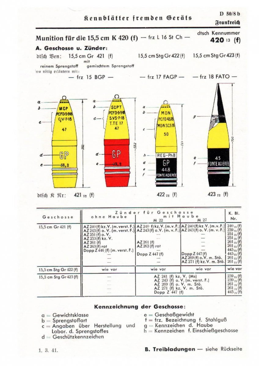

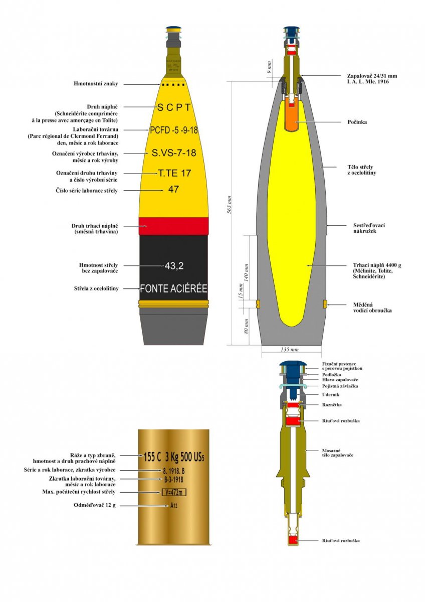

    Добрый вечер. Отвечаю в теме, как и обещал.
    1. Как и говорил скорее всего "пушка" - это Canon de 155 C modèle 1917 Schneider https://en.wikipedia.org/wiki/Canon_de_155_C_modèle_1917_Schneider
    2. Вот Вам в помощь схемы (что смог найти) по "новому" снаряду. 155-мм по внутреннастям от 120-мм вроде не отличается.

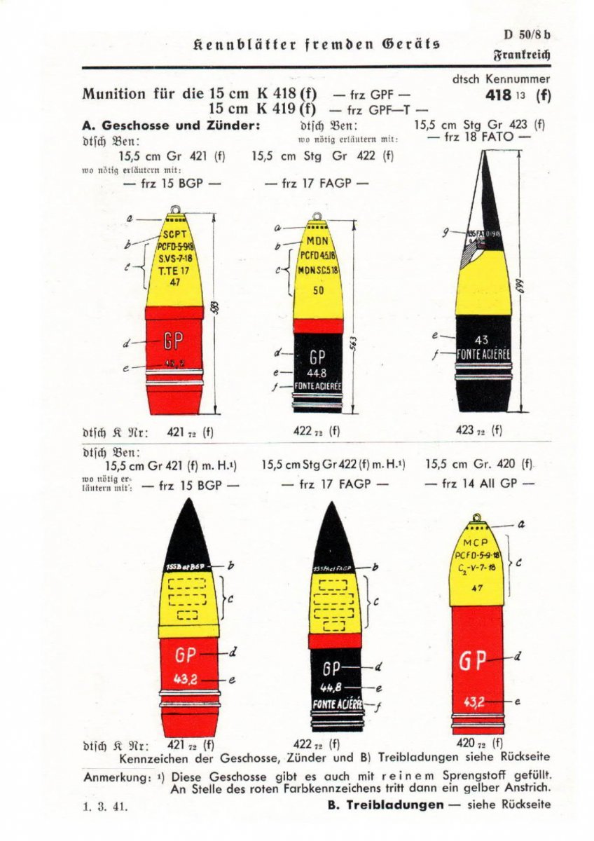

    3. Вот рисунки из немецкого наставления к каким ТРОФЕЙНЫМ ФРАНЦУЗСКИМ орудиям (в немецкой нумерологии) шли "старые" снаряды.
    15.5 cm K 417 (f) (ex-french Canon de 155 GPF-CA)
    15.5 cm K 418 (f) (ex-french Canon de 155 GPF)
    15.5 cm K 419 (f) (ex-french Canon de 155 GPF-Touzzard)
    15.5 cm K 420 (f) and (i) (ex-french and ex-italian Canon de 155 L M-16 Saint Chamond)
    Если интересно, что это за орудия - интернет к Вашим услугам. Возможно он так же шёл и к 15.5 cm K 416 (f) = Canon de 155 C modèle 1917 Schneider
    4. По "поляк или франц" - орудия были на вооружении не только этих стран (см. Википедию)...Думаю да, только клейма могут помочь в идентиыикации снаряда по стране-производителю.

    P/S Прошу прощения за сумбур мыслей...Да, чуть не забыл, вся инфа и фото любезно предоставлена интернетом. Спасибо их авторам.
    Mihalich1979, Montigomo, Titushka та 13 іншим подобається це.
