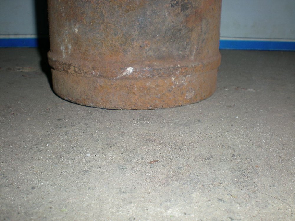

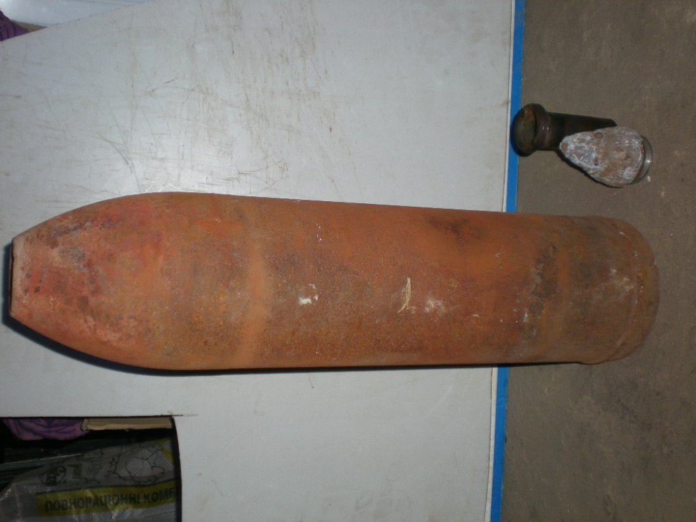

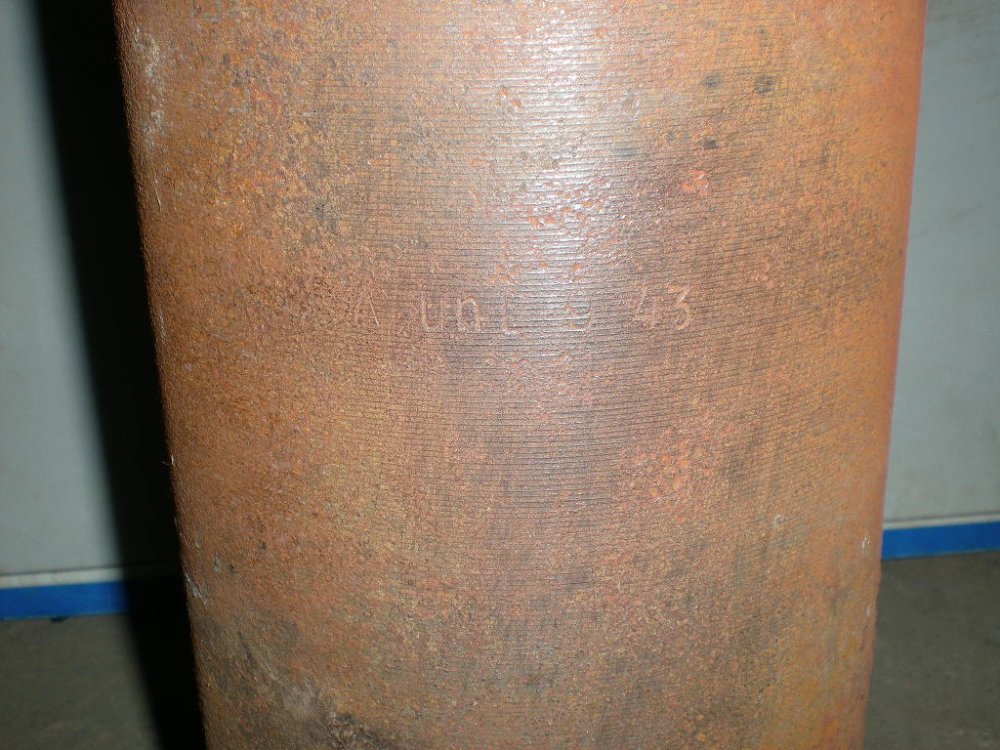

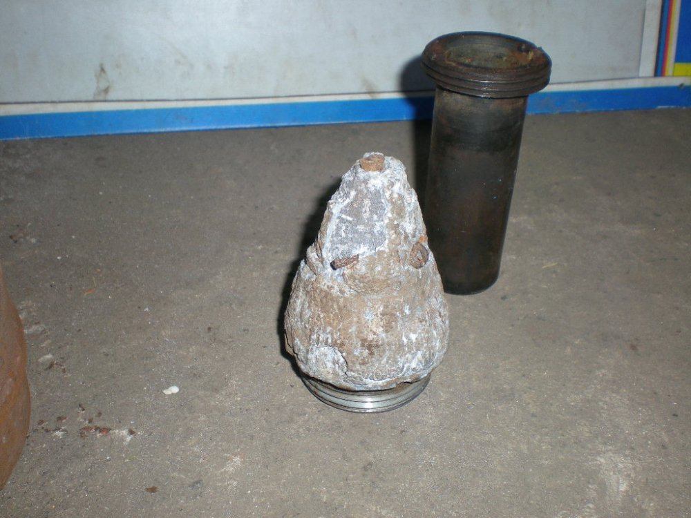

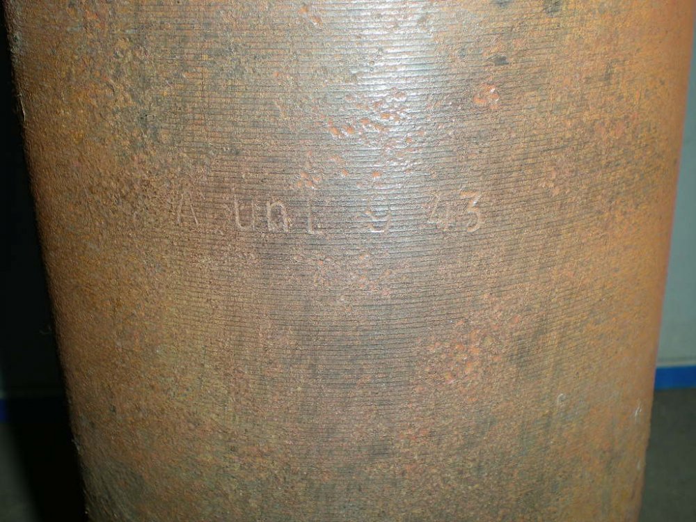

    Уважаемые комрады!Подскажите по девайсу - чей оно и из чего сим палили? Высота,без взрывака - 58 см.

    немец вроде хотя похож и на француза
  4. Птица
    Птица Stabsgefreiter
    42
    66
    924
    мне тоже сразу показался немцем,но у немцев в поясках немного не так.

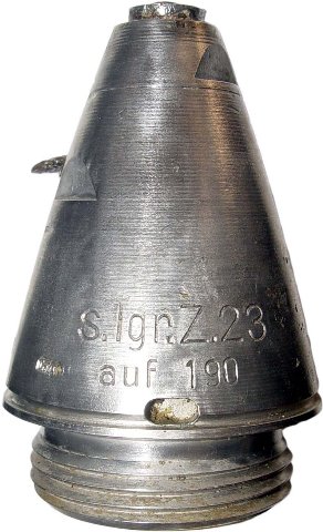

  5. Provada81
    Provada81 Oberst
    4.273
    Bakay, antykvar_2009, Городовой та ще 1-му подобається це.
  6. Provada81
    Provada81 Oberst
    4.273
    Вот фото...
    Bakay, antykvar_2009 та Городовой подобається це.

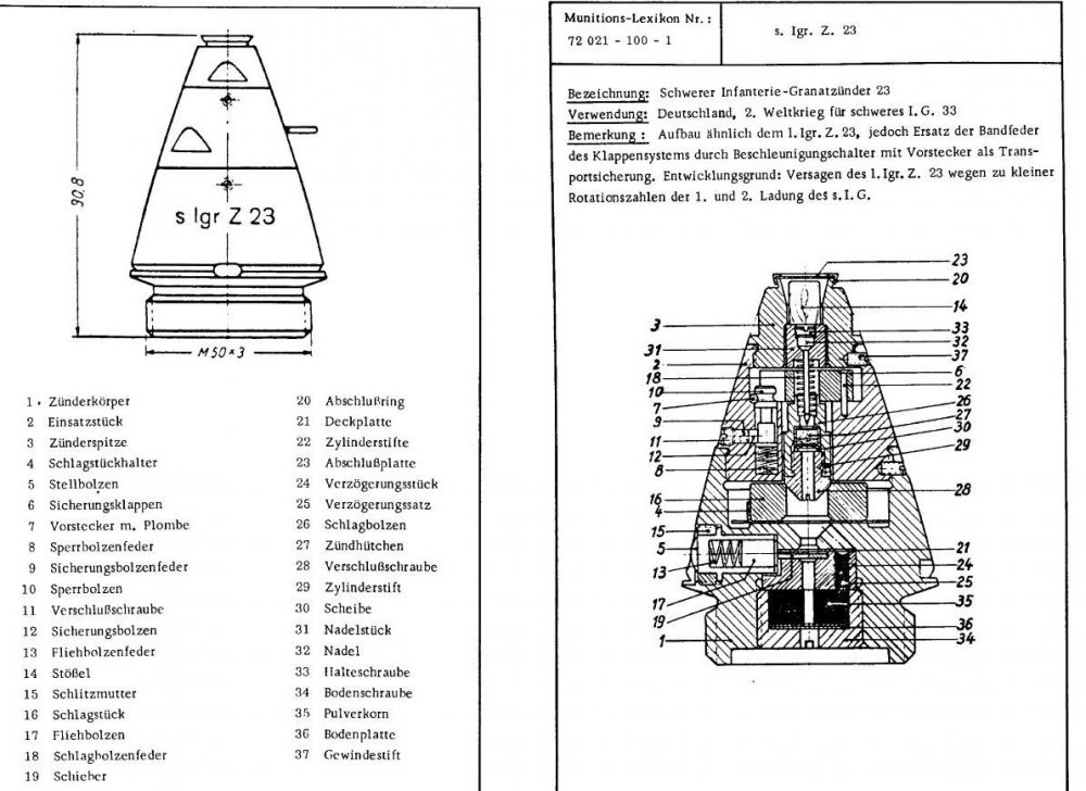

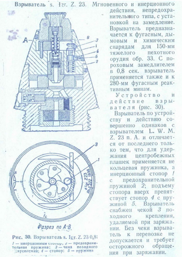

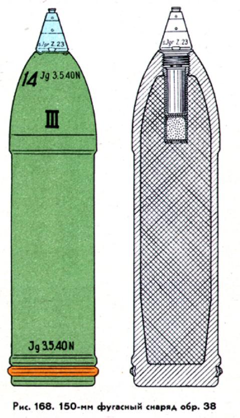

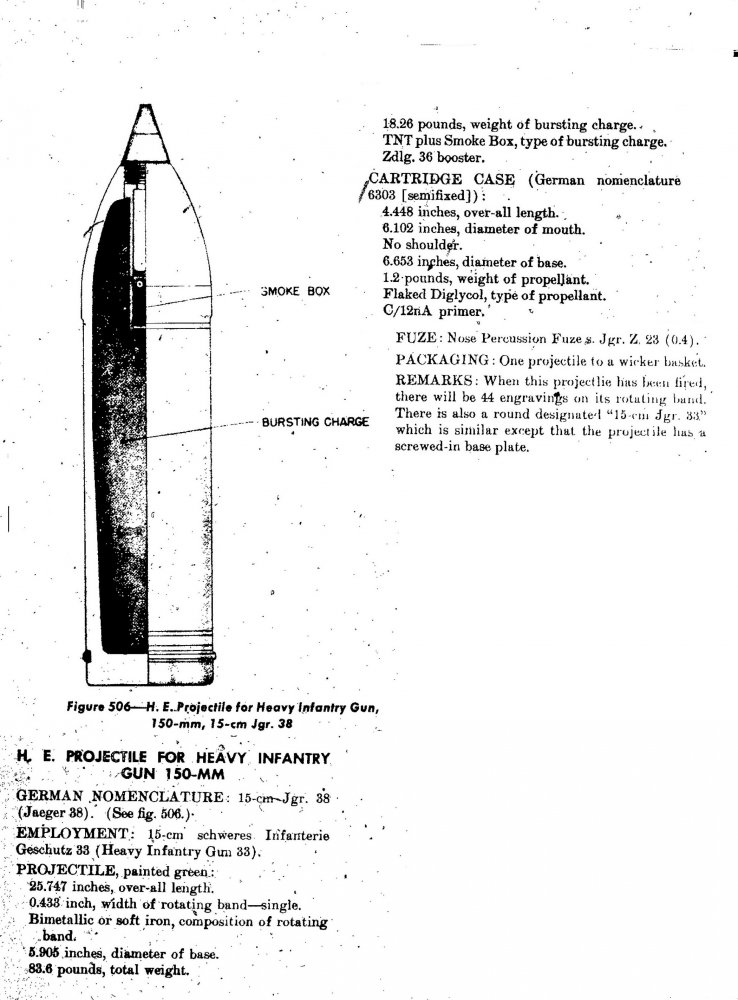

  8. Дервиш
    Дервиш General-major
    5.428
    Немец, немец - не сомневайтесь. Правильно его определили. Вот схемка снаряда и взрывателя Вашего. Посмотрите на какие снаряды данный взрывак шел.

  9. Птица
    42
    66
    924
    Теперь соглашусь,вродь как он.Всем большое спасибо:beer::beer::beer:
