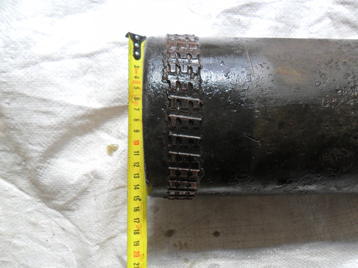

150 мм.

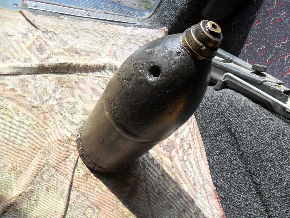

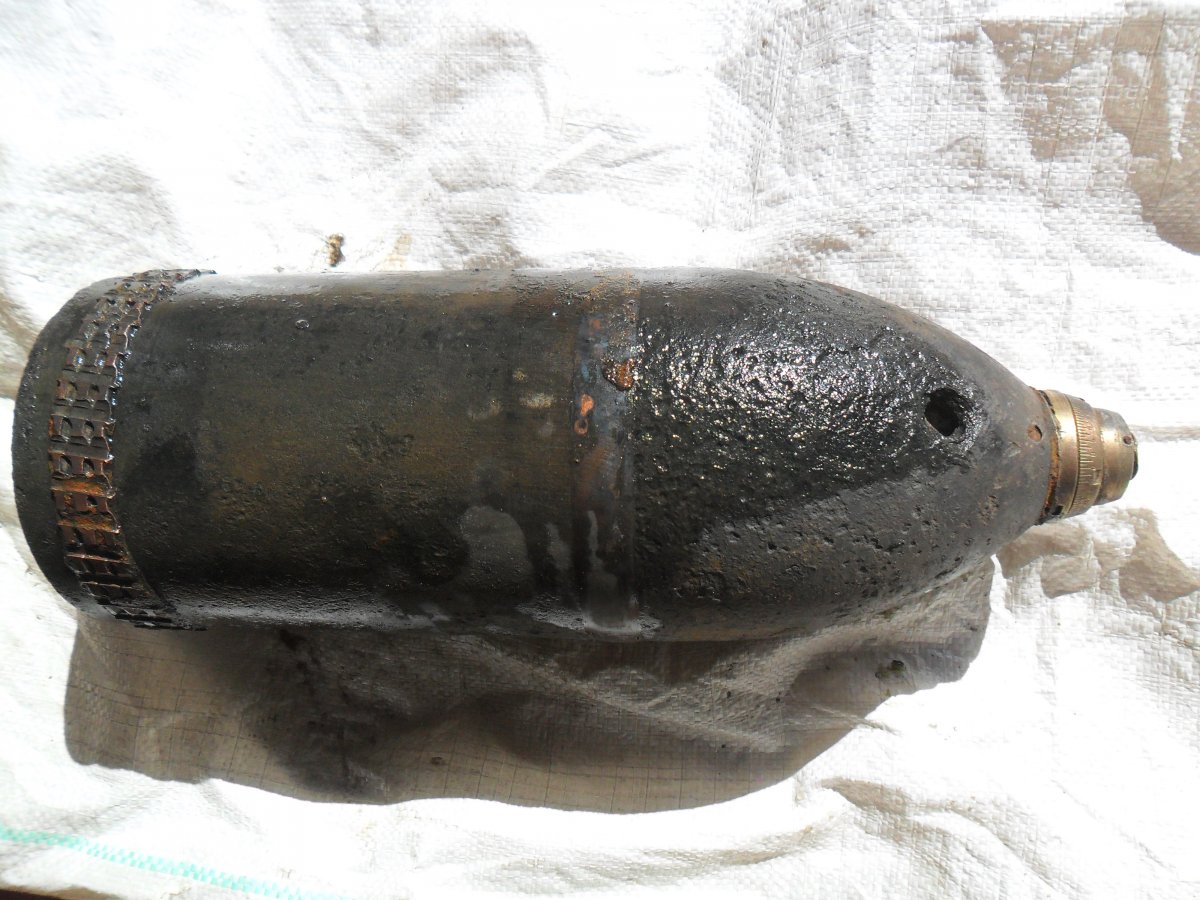

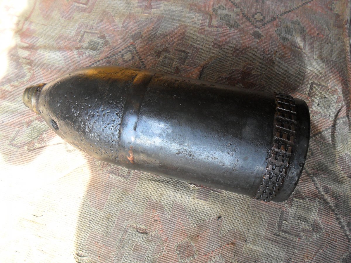

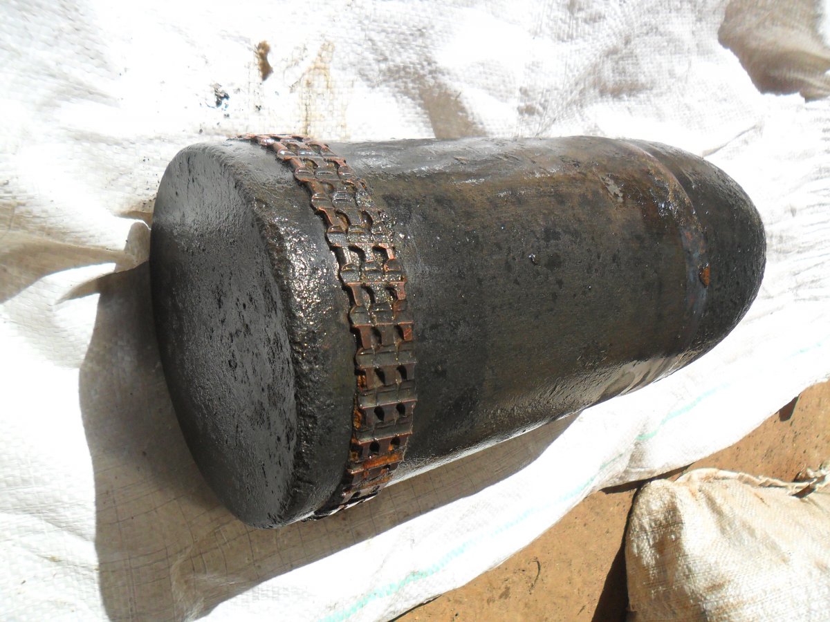

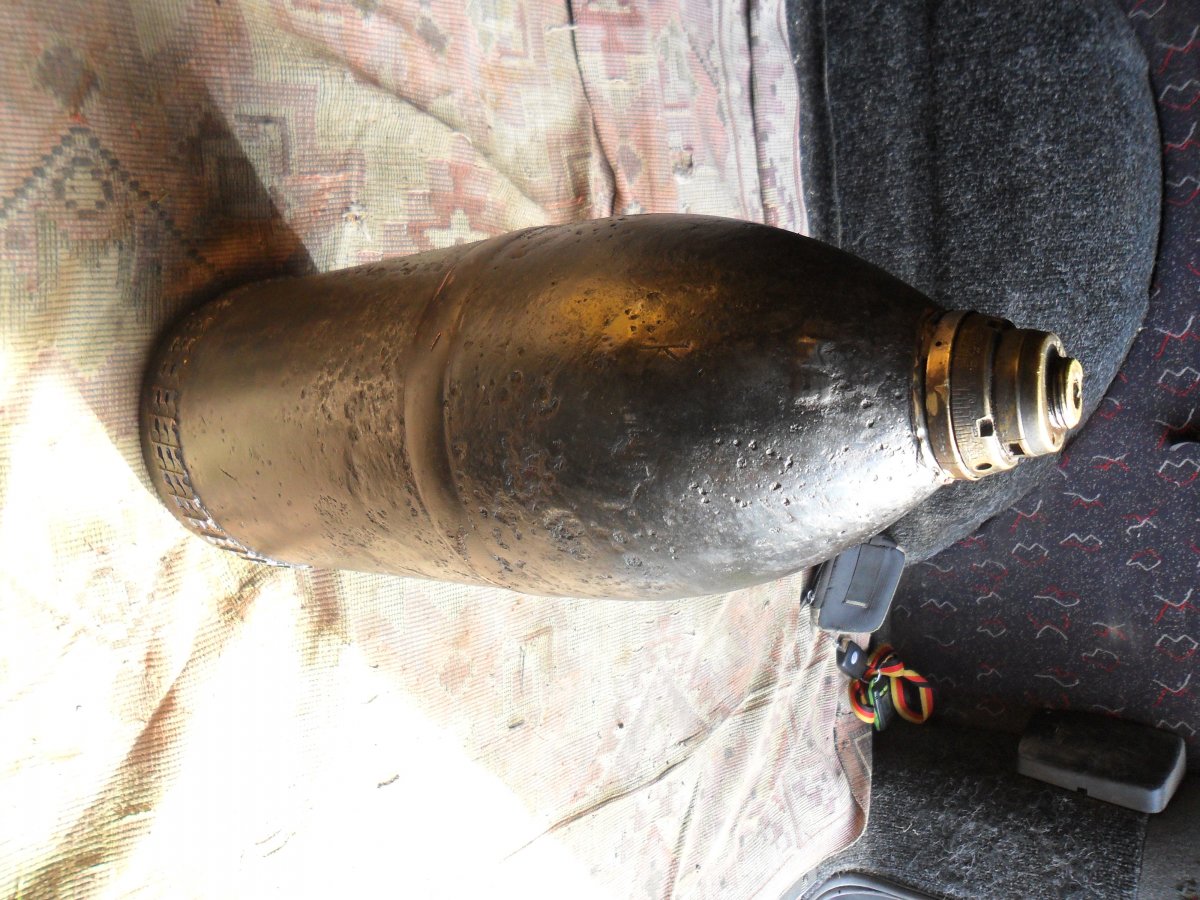

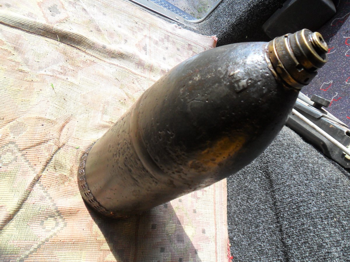

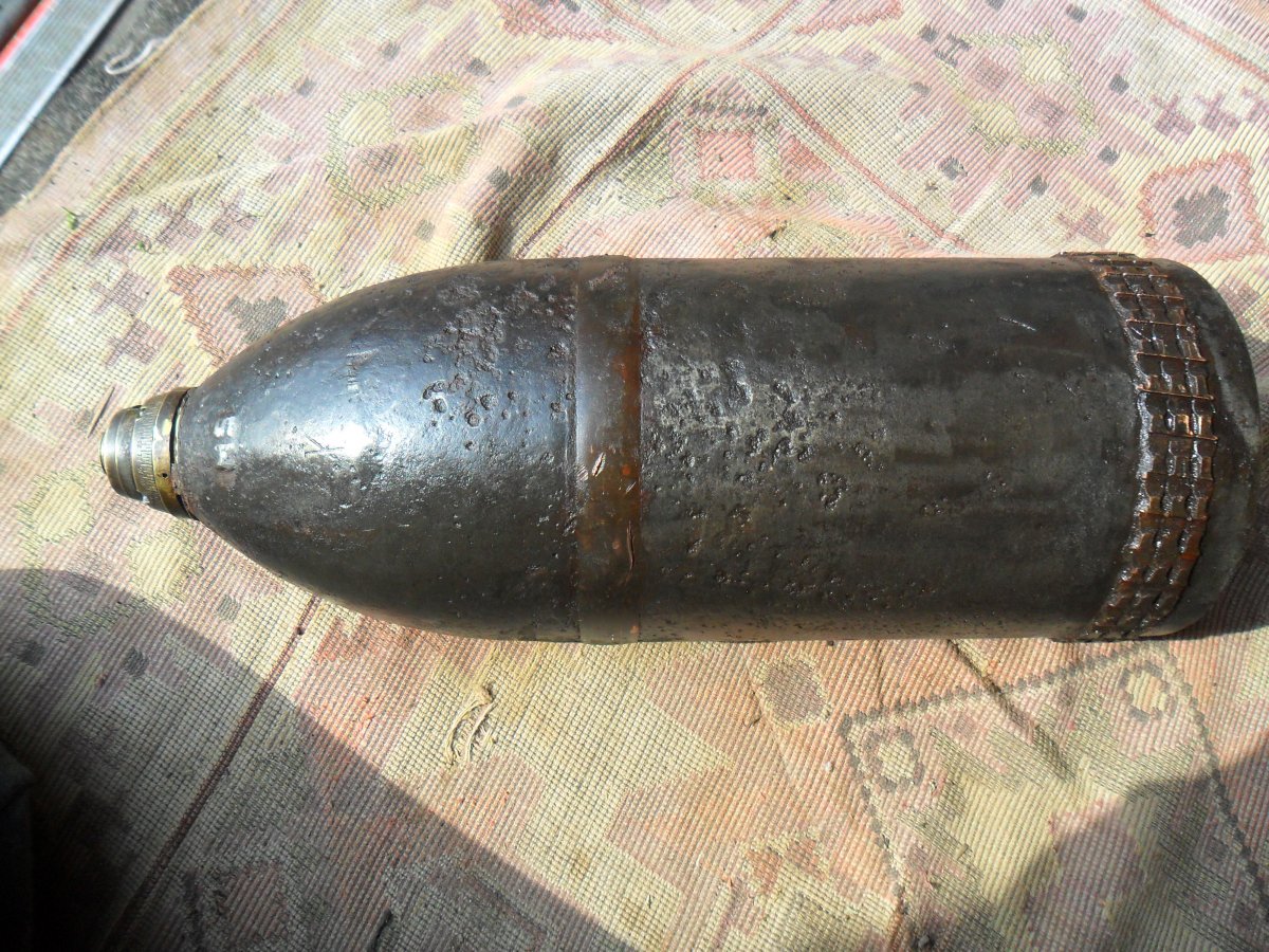

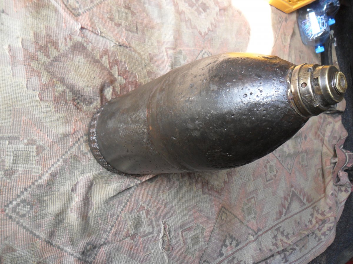

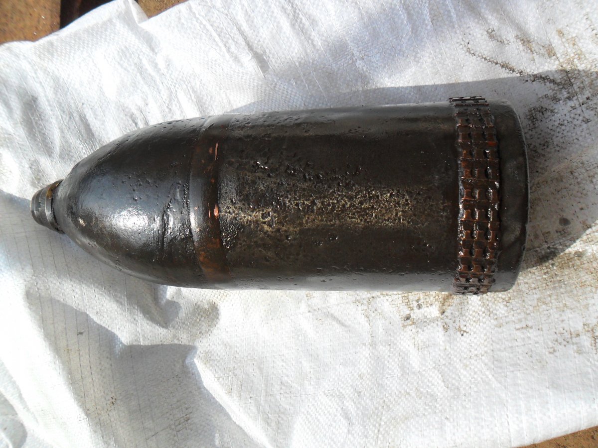

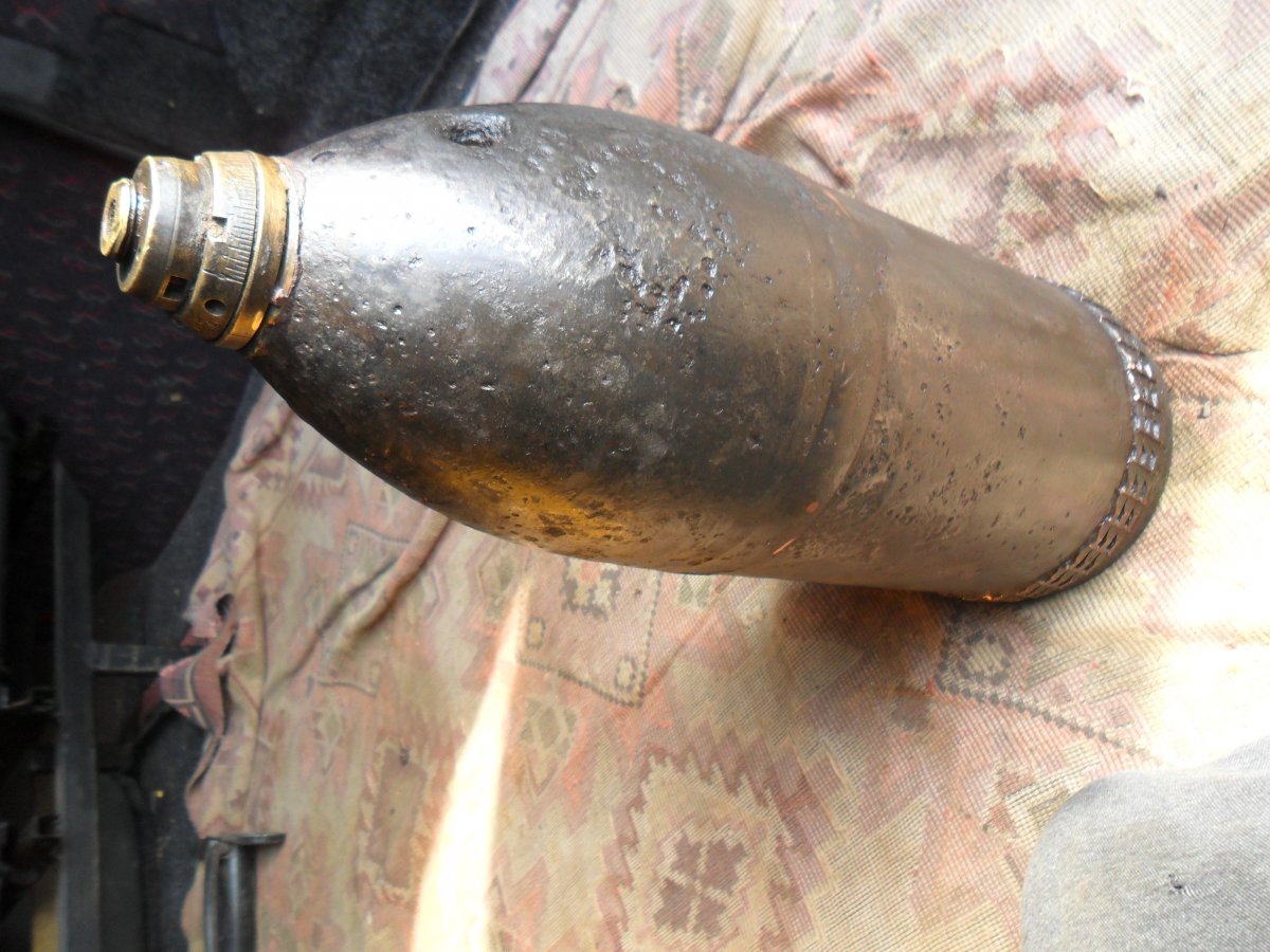

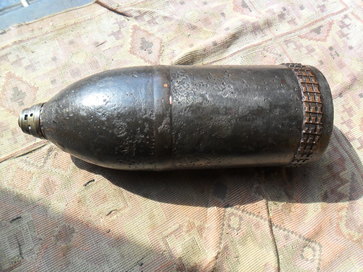

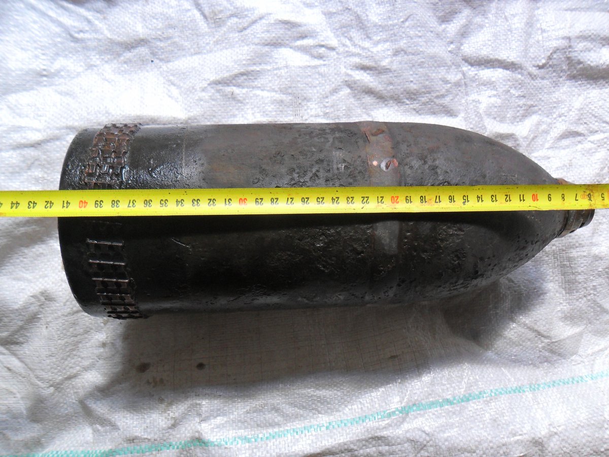

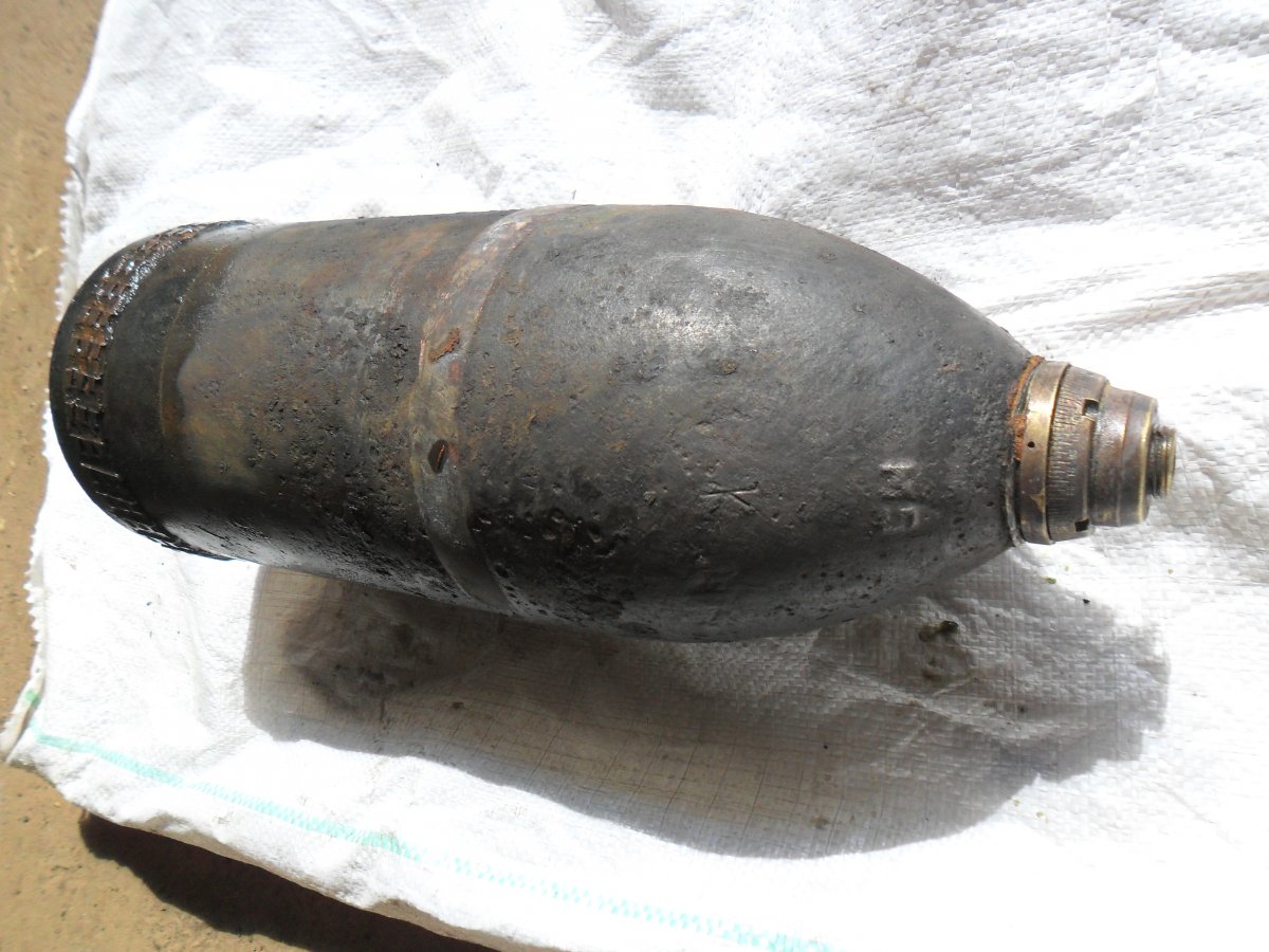

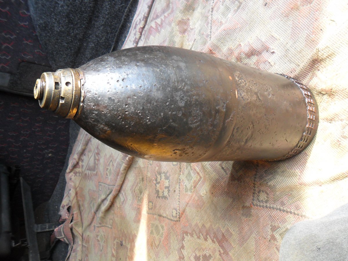

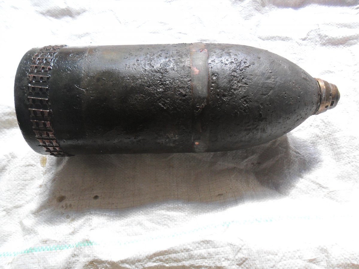

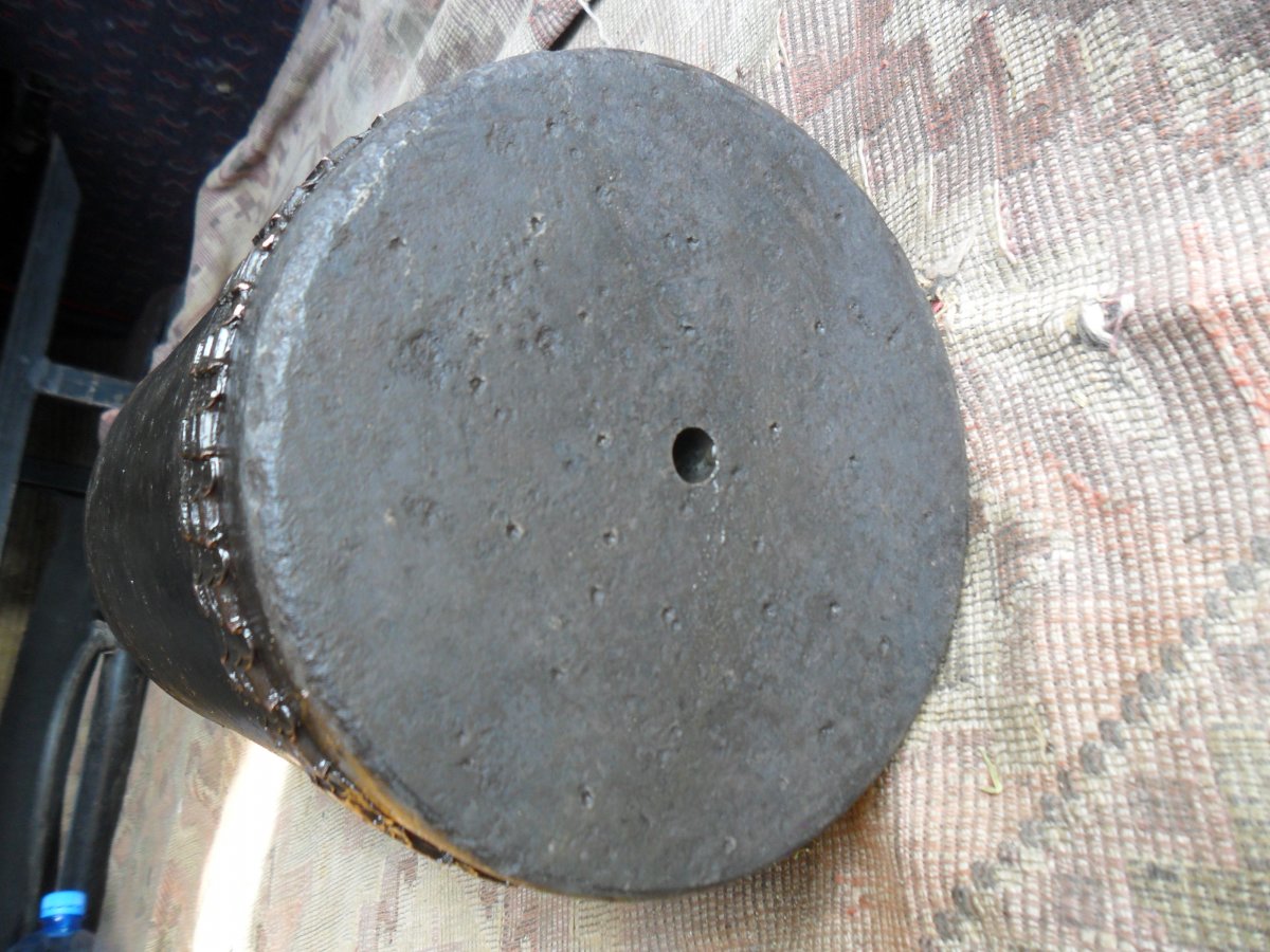

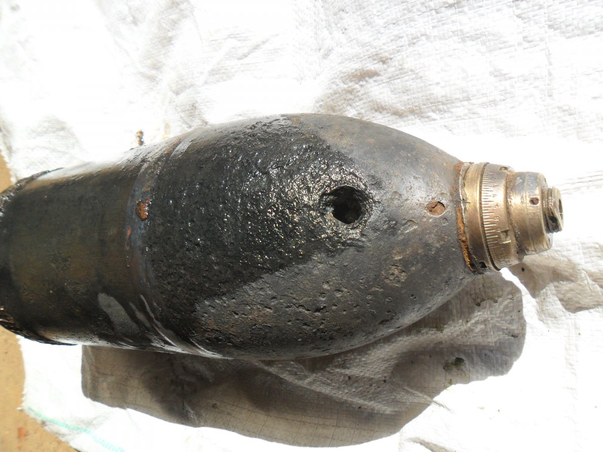

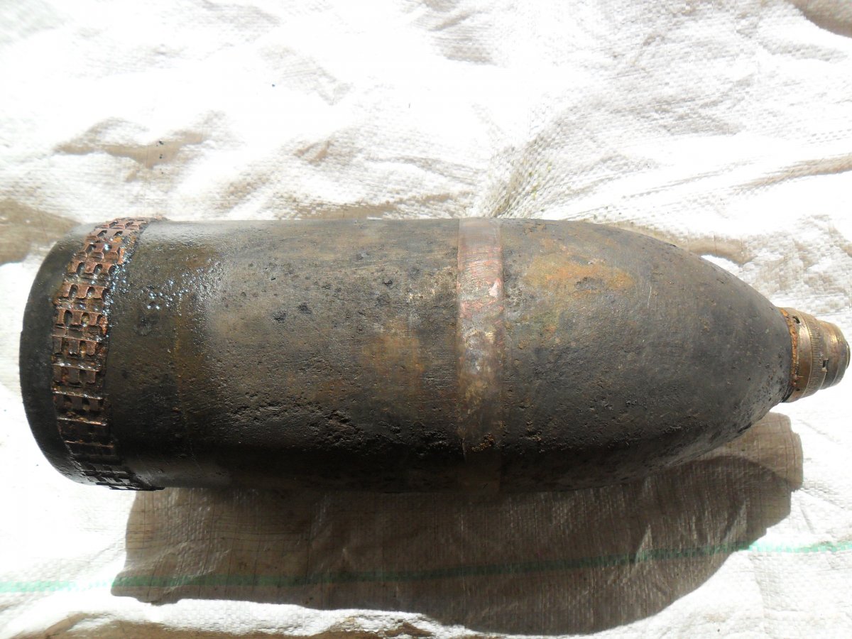

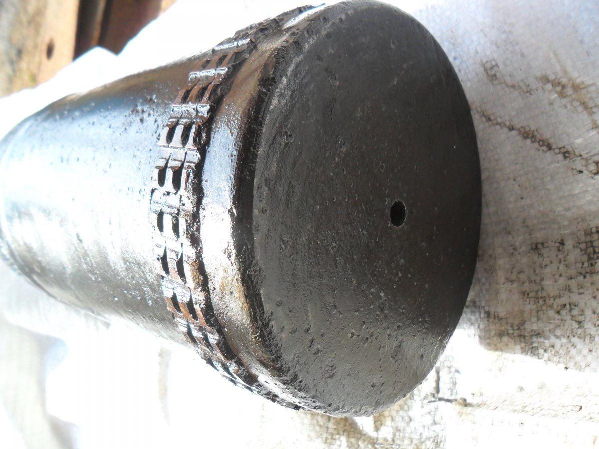

    Доброго дня! Підкажіть по кабанчику, шрапнельник?. Дякую!

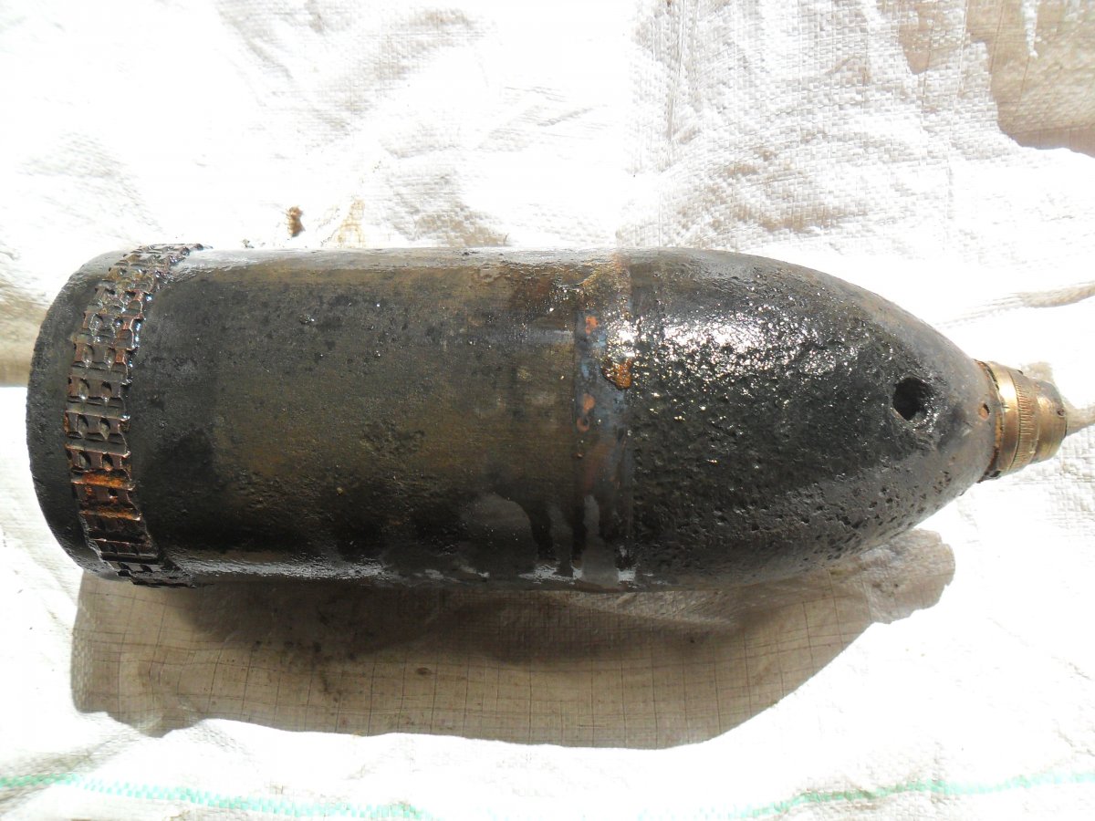

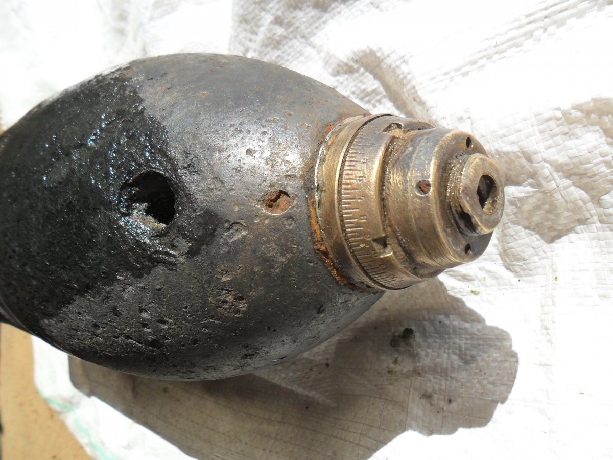

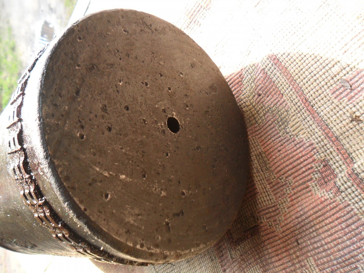

    так.
    цільнолита чугуняка,голова м93 якщо не помиляюсь.
    дирка для засипки шрапнелі.
    стан гарний...

    шрапнель не достаниш?

    Пару раз кувалдою,корпус розлетиться на шматки,збирай собі шарики;)
    То я так піджартовую,коли що.
    Діставав з 9 см. такого,через дірку,тут набагато проблемніше..

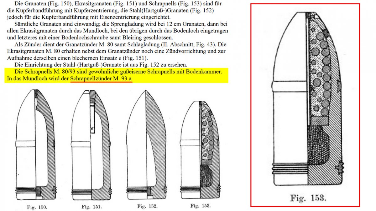

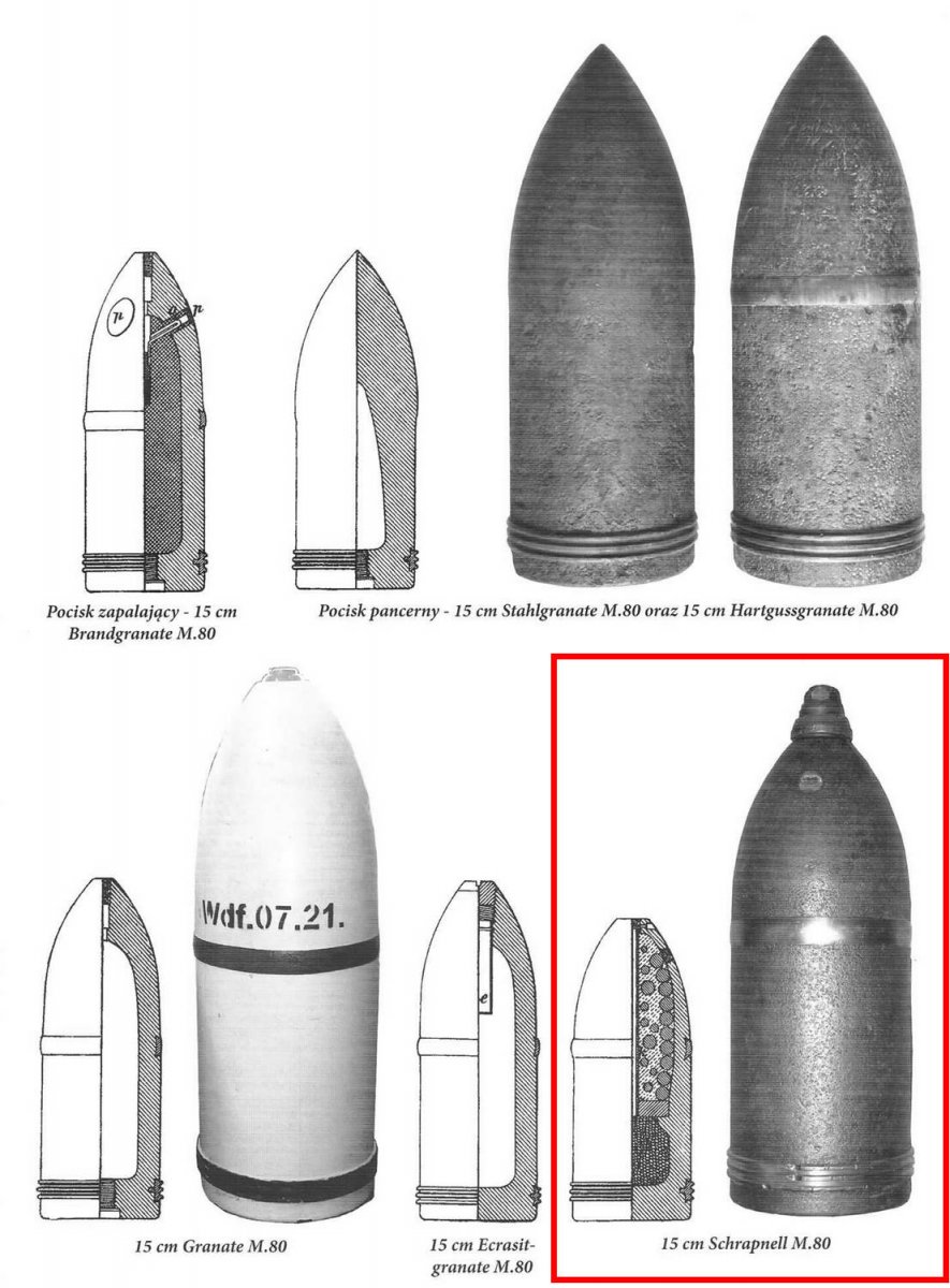

    Вот Вам в помощь схемы (на перспективу так сказать). Обратите ВНИМАНИЕ на различия у разных типов боеприпасов. Дно...наличие / отсутсвие горловины под засыпку / заливку шрапнелей...

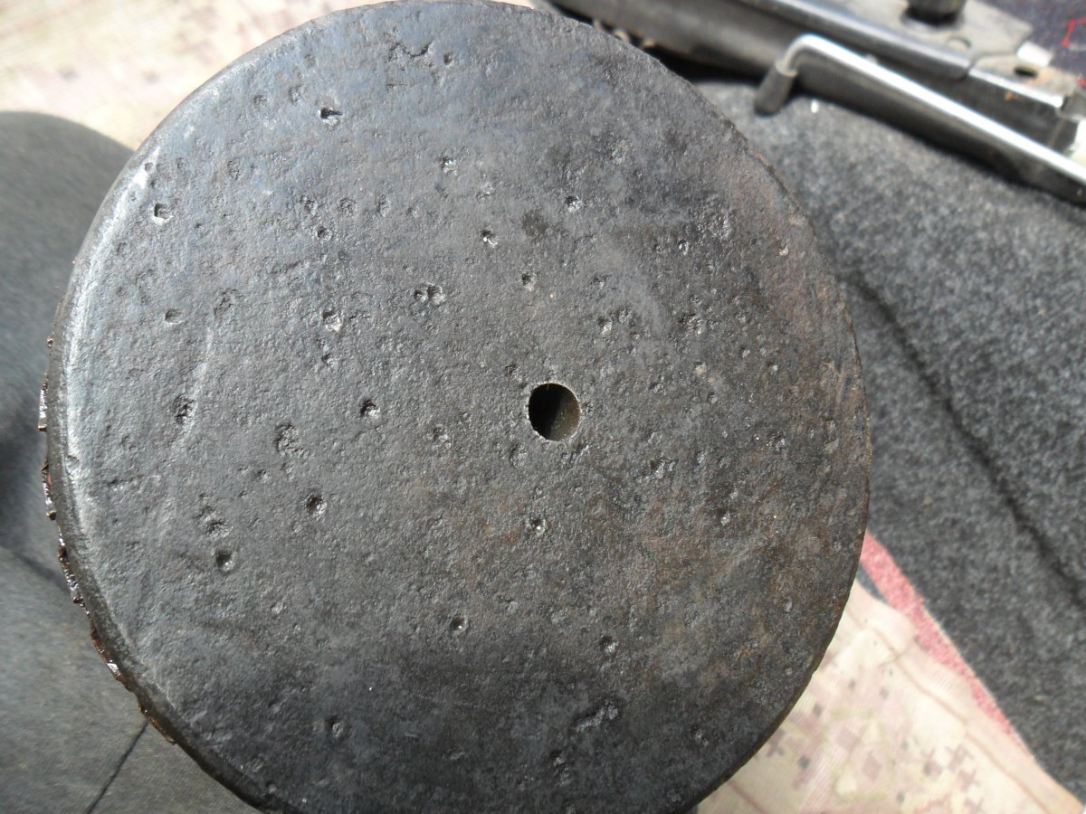

    дно снаружи насквозь просверли и не лезь в шарики.

    і буде ММГ?

    Ага. Там же только на дне под мембраной дымный порох. А больше ничего и нет, что бы представляло опасность.

    Який діаметр сверла брати краще?

    Я 76 мм сверлил то ли на 10 то ли на 12 мм. Только обороты не большие нужны и поливать водой. Что бы искры не летели. Там все таки порох. И при том - дымный.

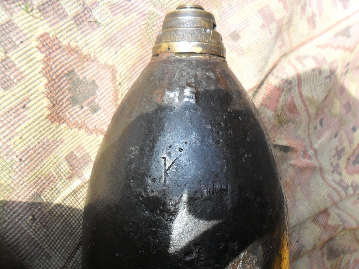

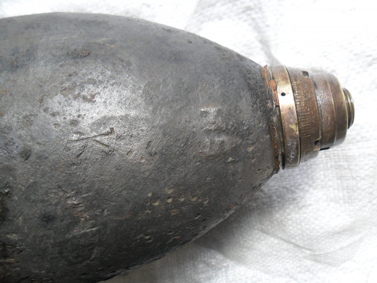

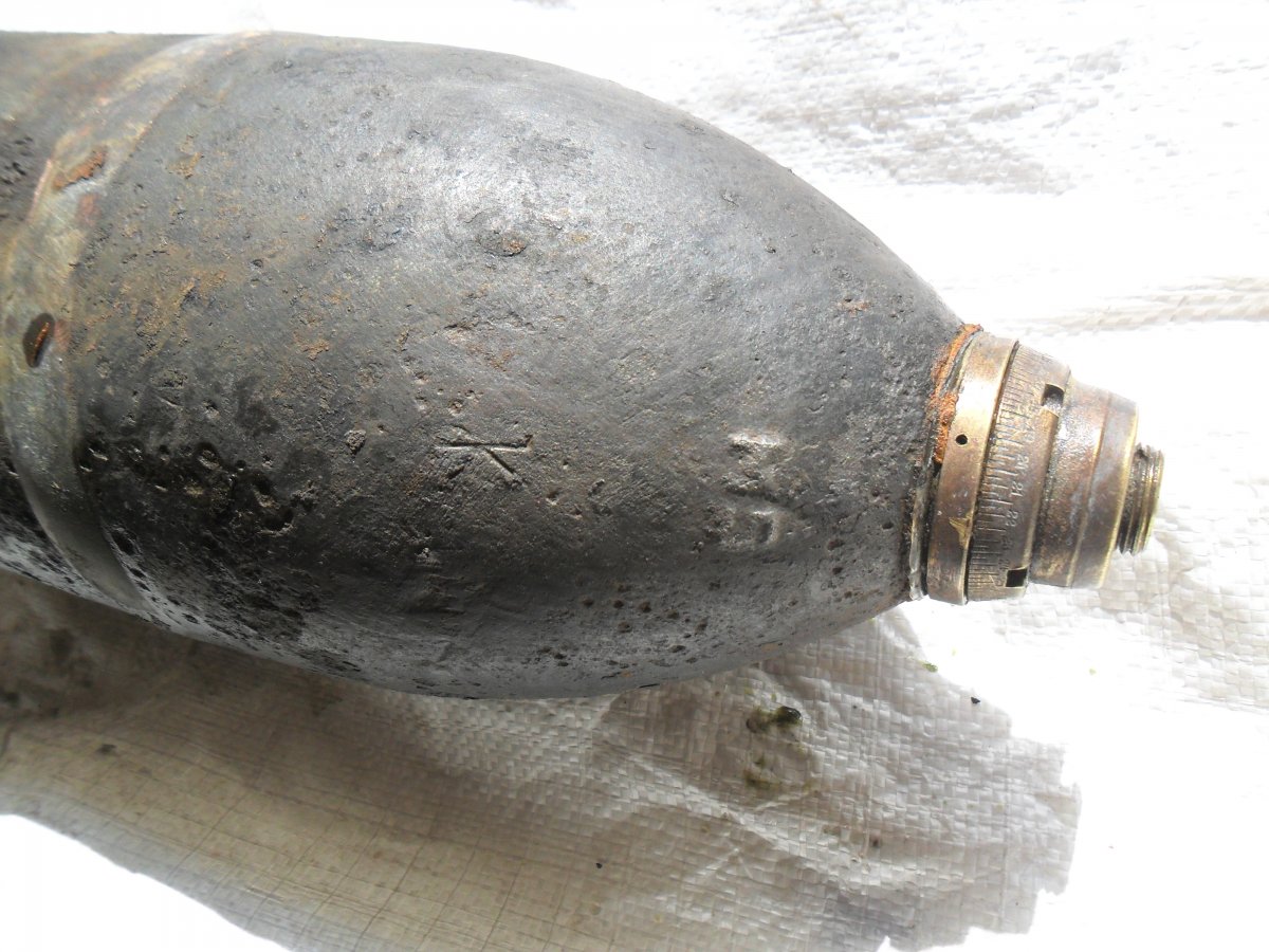

    а маркіровка на ньому MS ЩО ОЗНАЧАЄ?

    інтерес на аукционі буде, як зробити з нього ммг?

    Если шарики не вытаскивать, то будет

    сверлишь 3, проливая водой.
    потом 6, проливая водой. потом берешь кёрхер и вымываешь остатки пороха струёй воды под давлением.
    потом сушишь и высыпаешь остатки. Вуаля, ммг.
    полезешь сразу 12 - нагреется и плюнет. серьёзно плюнет:), во все стороны.
    ммг как будете выставлять ссылку киньте тут.

    Стан гарний. Інтерес і битва буде. До сотки може дотягнути.
    Дупа під 3см. Є що сверлити

    Доброго дня! Дякую всім за поради! Нарешті зробив! Просверлив (діаметр) 3мм, 5,5мм потім 9мм., промив керхером (промивання процедура не дуже приятна, весь був чорний), Планую виставляти наук.
