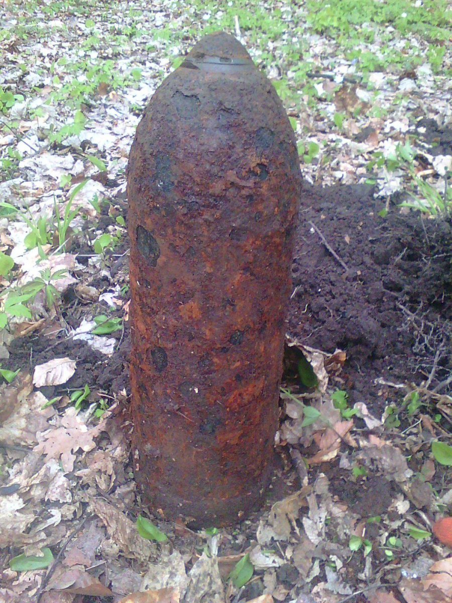

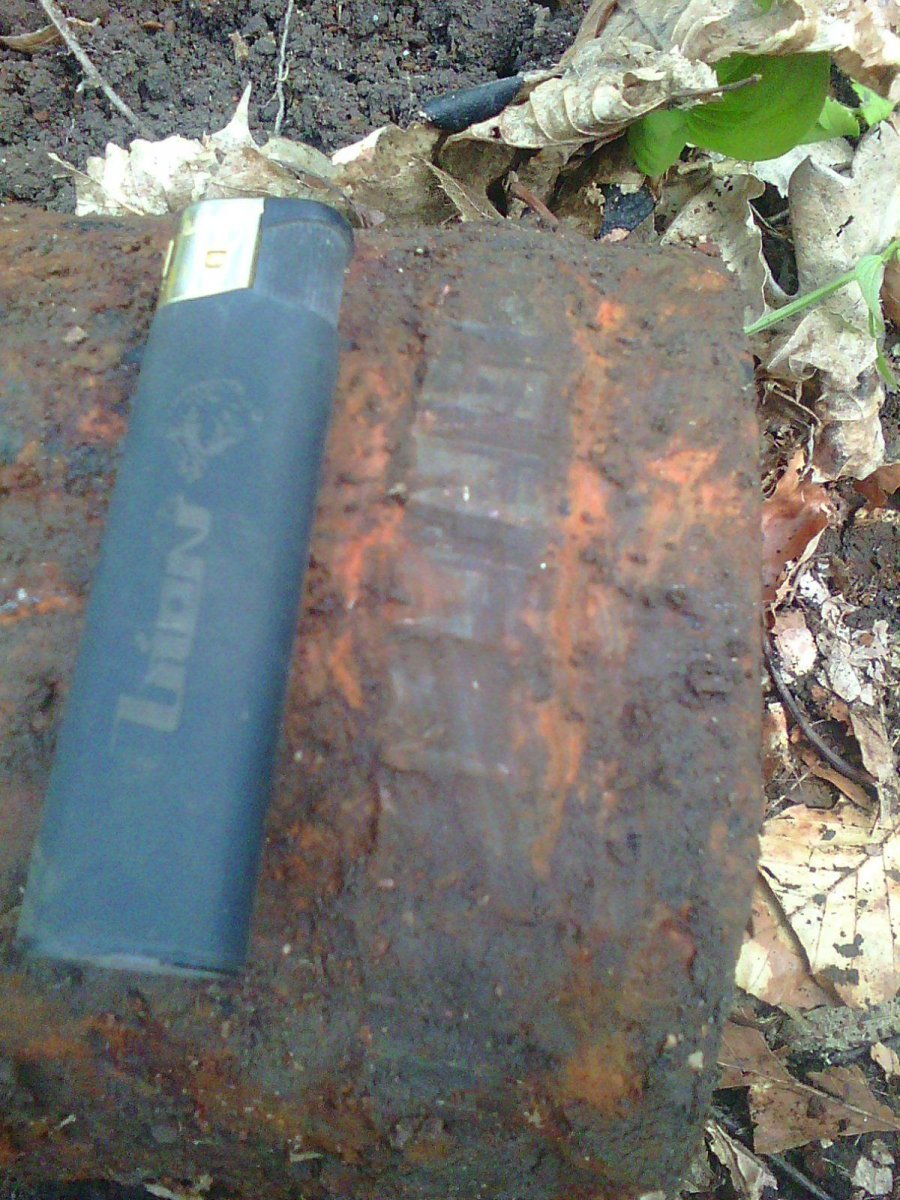

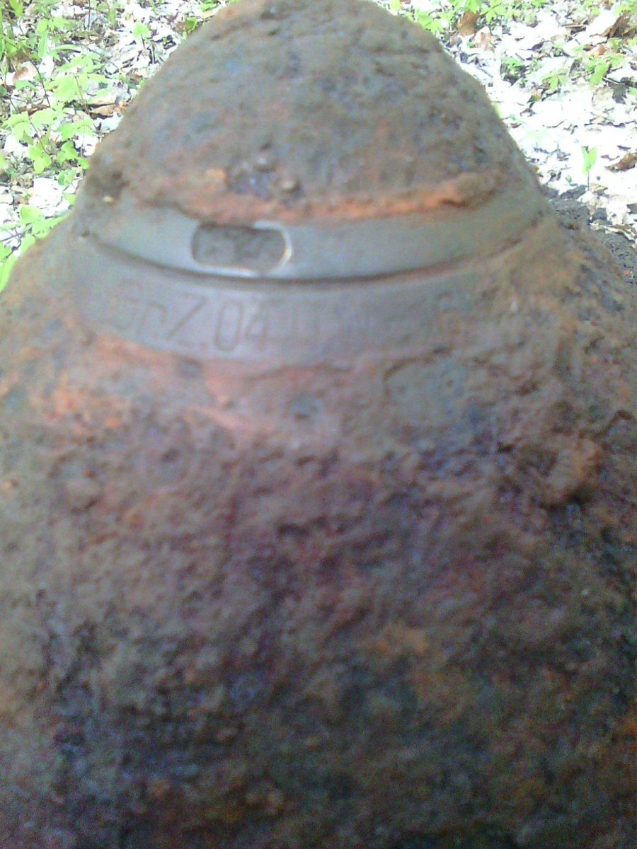

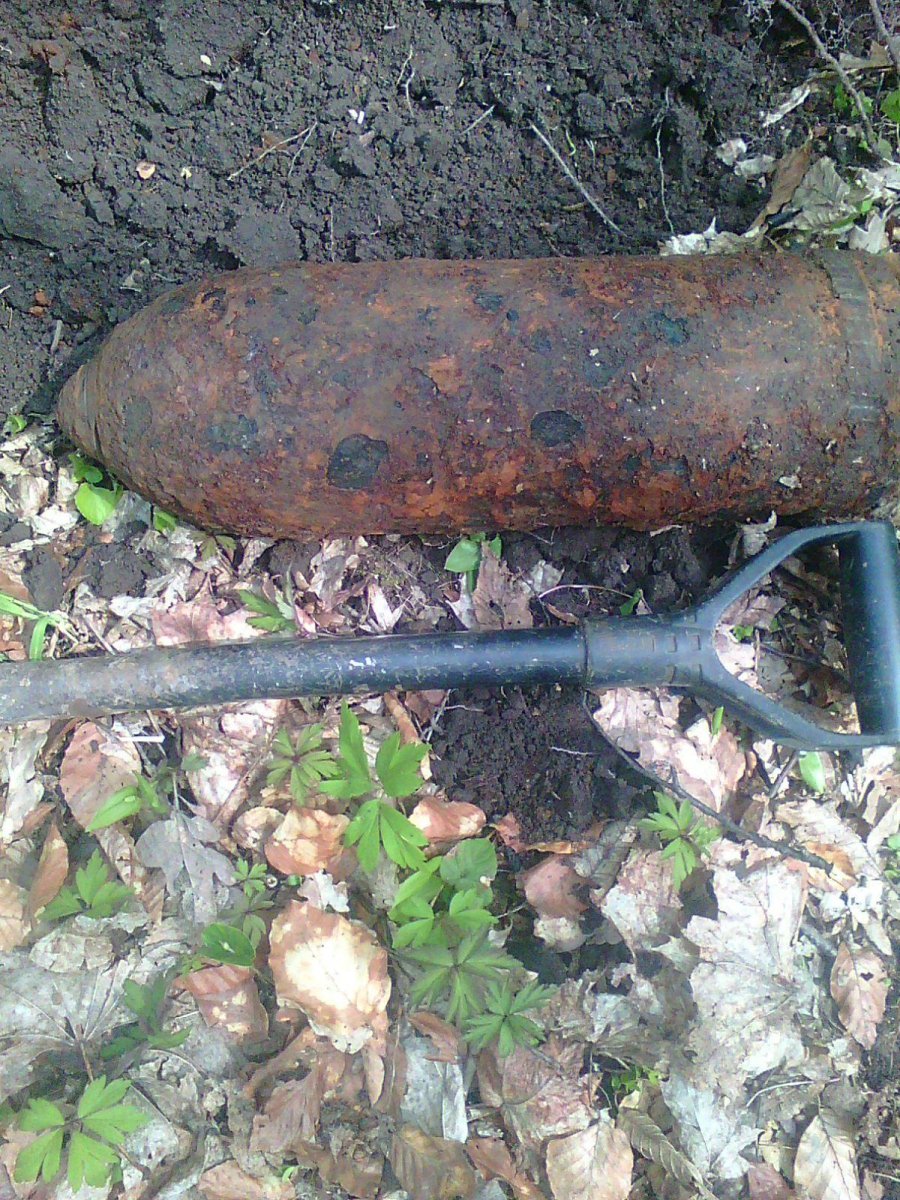

    Вітаю.Підкажіть що за звір.
    Фото тільки такі,за якість не пинайте
    Розміри приблизні
    вага 25-30кг
    калібр-150мм
    довжина-44-47см
    Дякую

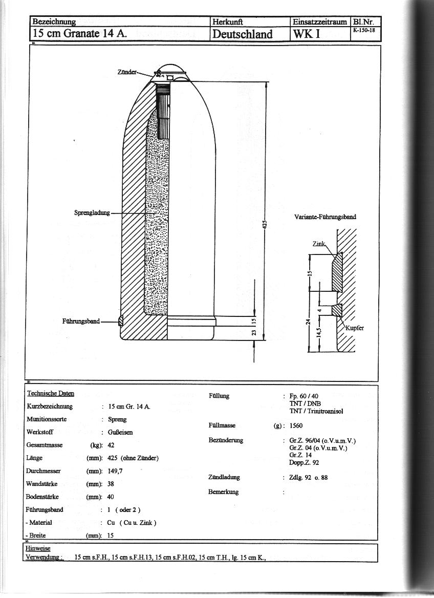

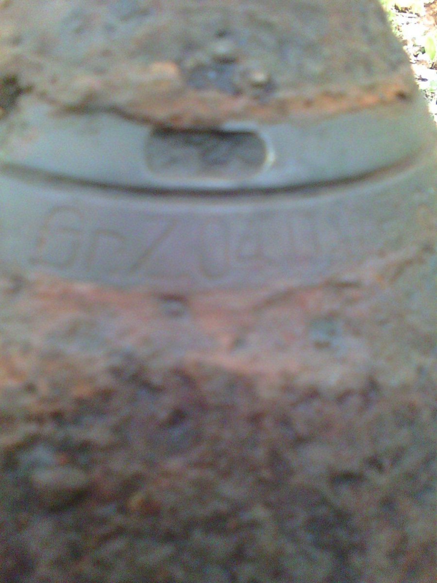

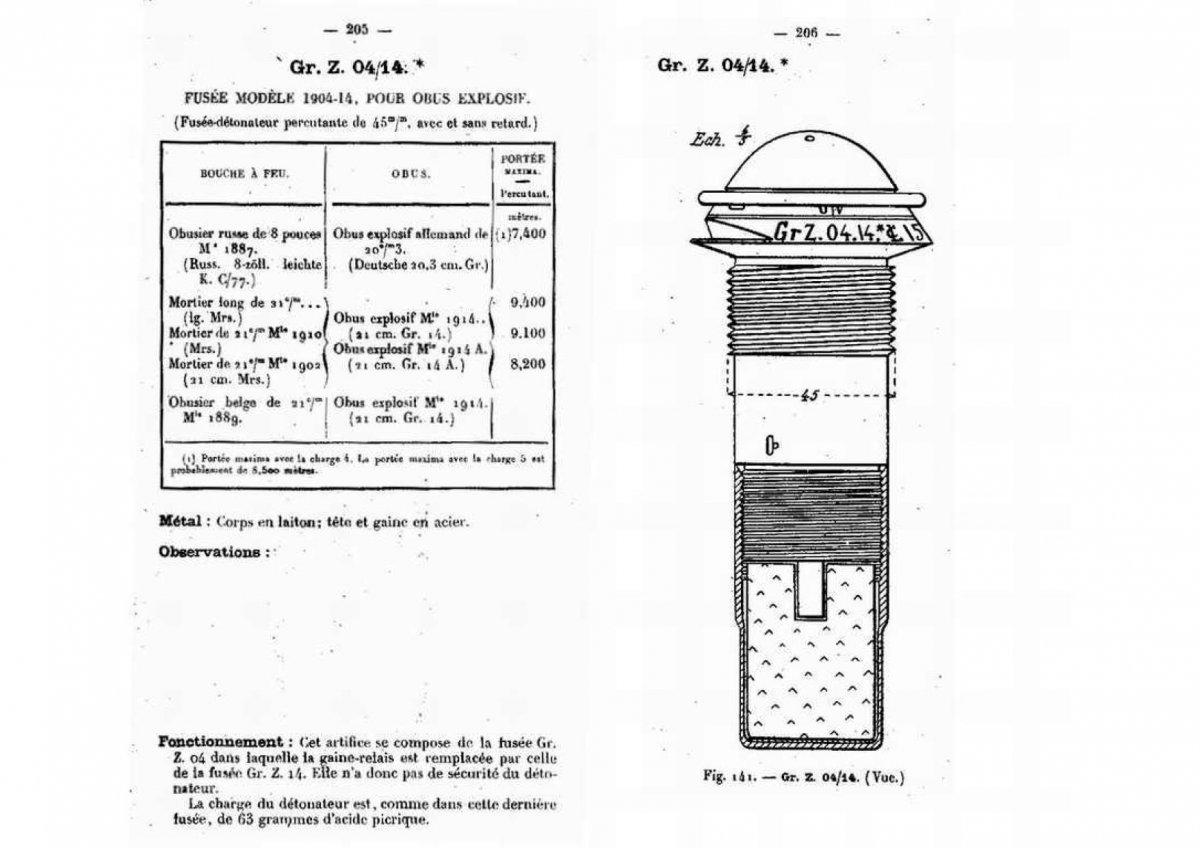

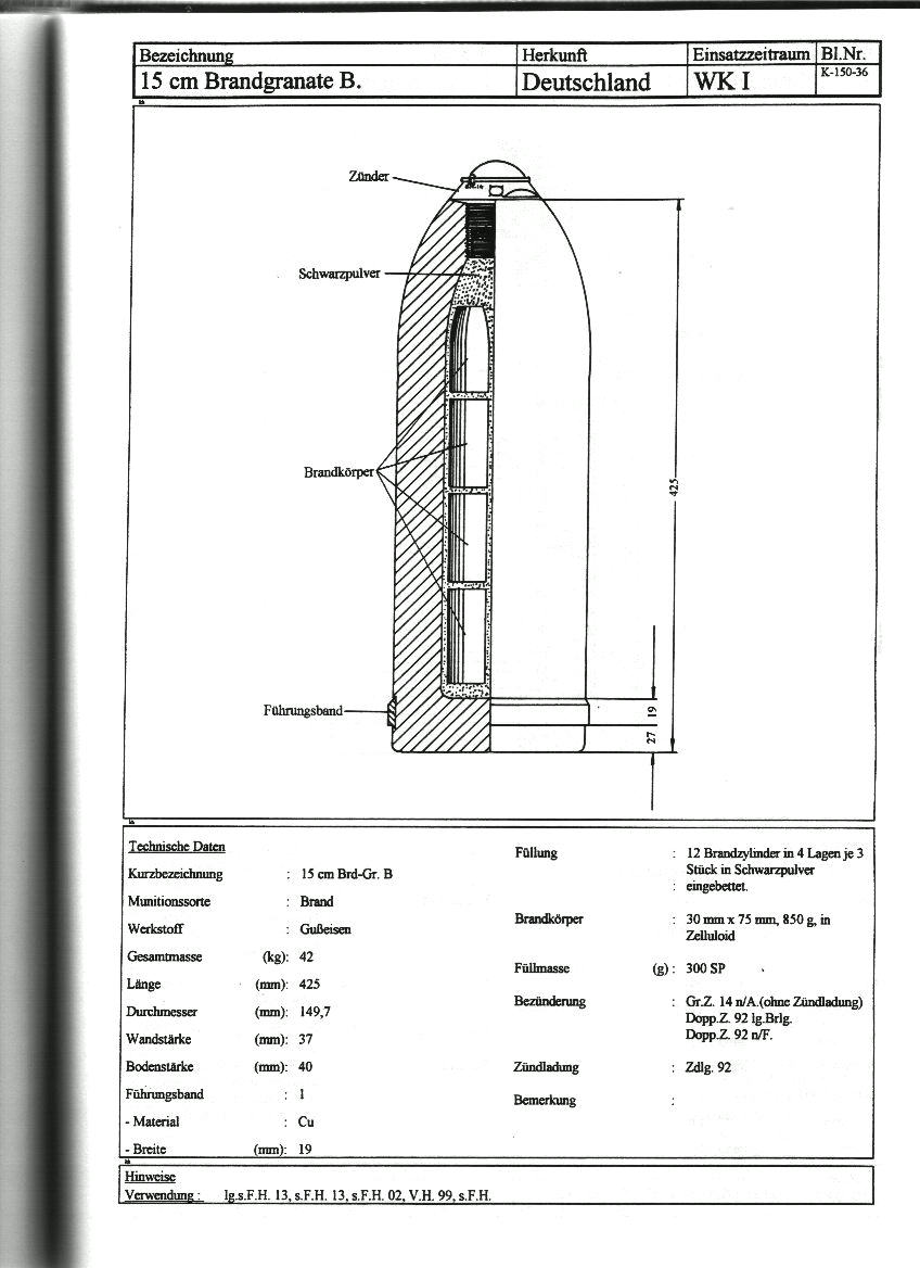

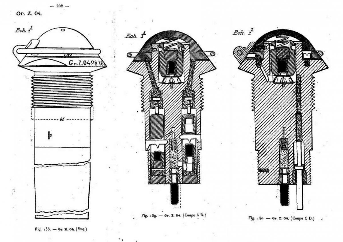

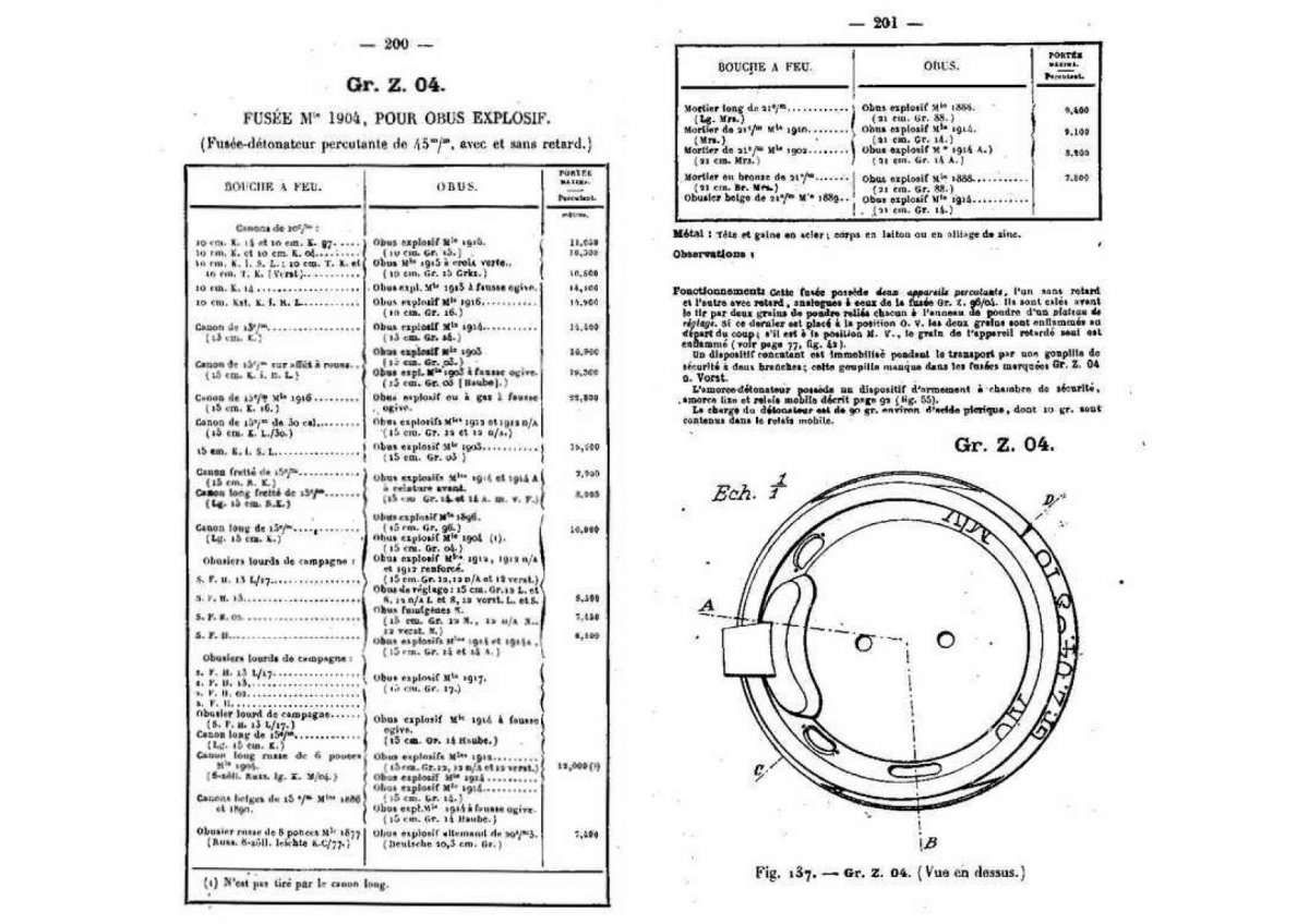

    Вы или с калибром напутали или вес "порося" значительно больше...
    Вот Вам небольшая "подборка" 150-мм немцев на Первую мировую. И ВЗРЫВАТЕЛЬ тоже.. Зажигательный маловероятно, но тем не менее имеет право на версию....Нужны ТОЧНЫЕ РАЗМЕРЫ и Вы посмотрите внимательно: дно часов не привинтое, привинтная головка имеется у снаряда (см. на последнии 2 схемы), т.к. и ХИМИЯ была в данном калибре (см. две крайние схемы).

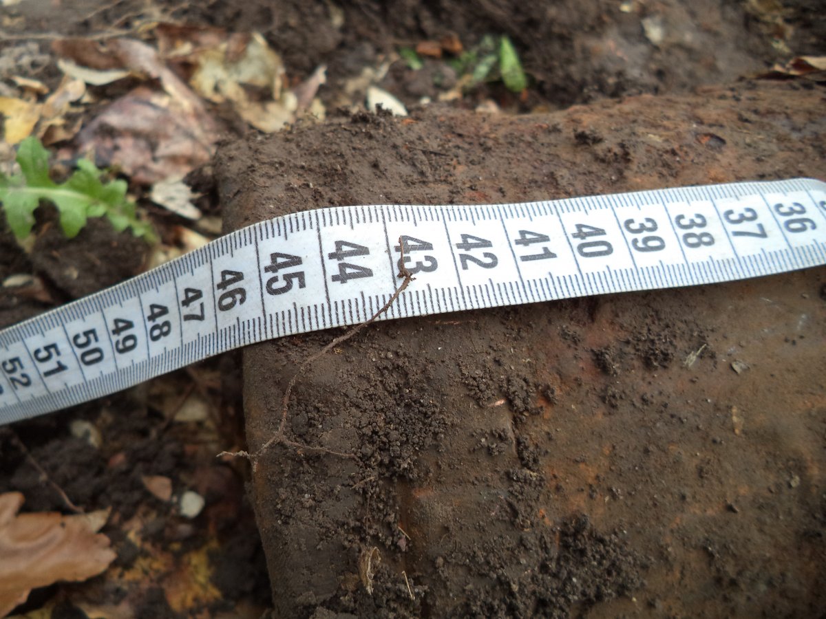

    Сьогодні спецом їздив на заміри
    Вага-40-42 кг точно не зміг зважити (неудобно самому тай важко)
    розміри по фото

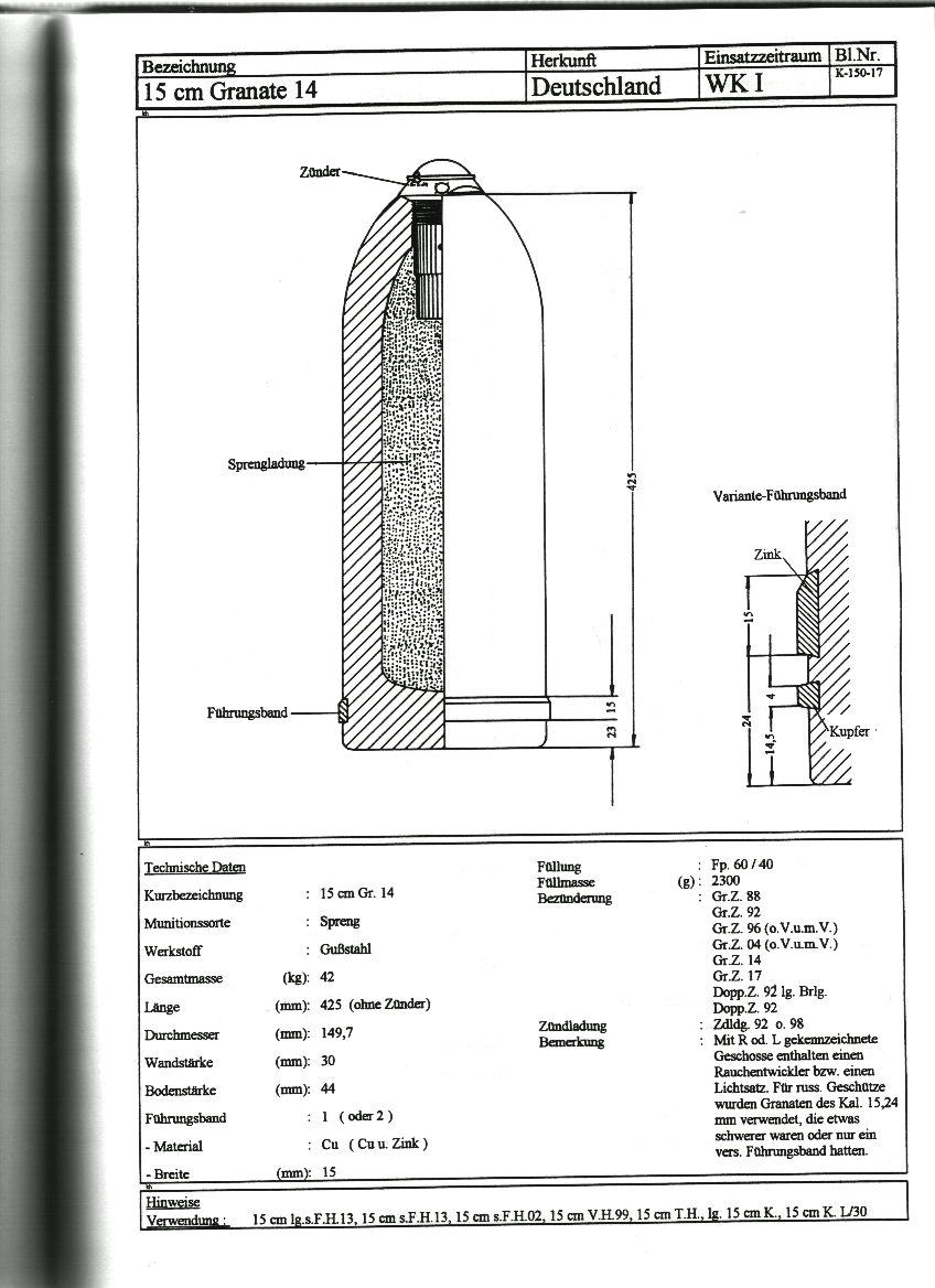

    L) L'obus explosif de 15cm modèle 1914 ( 15cm Gr. 14 ) :
    Peint en gris, ce projectile est réalisé en fonte aciérée et pèse 42kg. Il peut être muni d'une ceinture unique en cuivre, voire d'une double ceinture dont celle du haut sera réalisée en zinc.
    Son corps renferme 2,300kg d'explosif.
    De type fusant ou percutant, l'obus explosif modèle 1914 s'utilise avec une multitude de fusées:
    - Gr. Z. 82 ( Kp. ) avec une gaine modèle 1888 ( mit Mundlochfutter / Mdlchf. ) ainsi qu'un détonateur modèle 1882 ( mit Zündladung / Zdlg., Zdldg. )).
    - Gr. Z. 92
    - Gr. Z. 96/04 ( o. V. u. m. V. )
    - Gr. Z. 04 ( o. V. u. m. V. )
    - Gr. Z. 14
    - Gr. Z. 17 avec détonateur modèle 1892 ( Zdlg. )
    - Dopp. Z. 92 n/F.avec détonateur modèle 1892 ( Zdlg. )
    - Dopp. Z. 92 lg. Brlg avec détonateur modèle 1892 ( Zdlg. )
    La portée maximale de ce projectile tiré avec l'obusier lourd de campagne s.F.H. s'élève à 7.450km
    A savoir que cet obus plus récent est cependant moins efficace que les modèles 1912 et 1912 n/A en tir percutant. Cependant, c'est lors d'un tir fusant que son emploi est apprécié puisque ce projectile, lors de son explosion, se fragmente en plus de 1000 éclats pesant au moins 5 grammes et en près de 3000 d'un poids inférieur à 5gr.
    Pour terminer, il est bon de noter que cet obus peut porter la marque R ou L ( voir ces spécificités avec les obus renforcés ).
