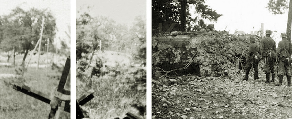

    Это последствия подрыва центральной амбразуры ДОТа № 101.

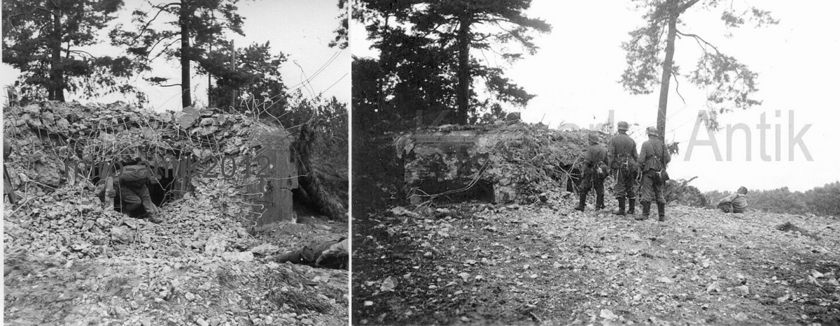

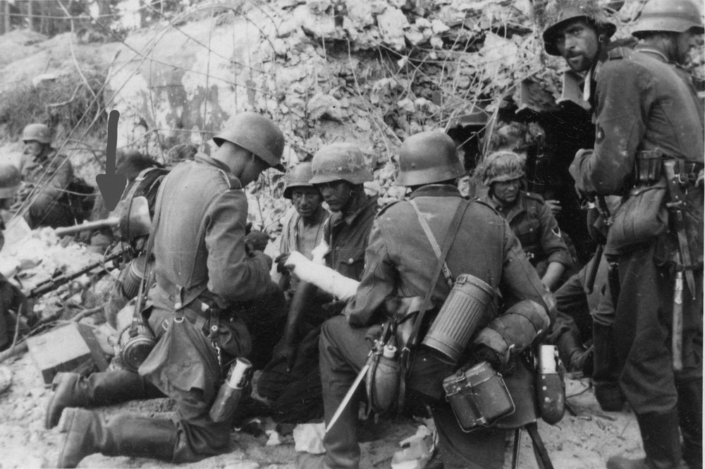

    Только благодаря немецкому солдату из штурмовой группы 7-й роты 278-го полка, у которого в тот момент времени был с собой фотоаппарат,
    мы можем увидеть, что было у 101-го сразу после подрыва его центральной амбразуры.
    Чтобы уничтожить КиУРовскую амбразуру 101-го нужно было очень плотно всунуть внутрь нее более 30 кг накладных зарядов в коробках с ТНТ.
    Кстати, все подразделения 95-й были вооружены супер качественным чешским стрелковым вооружением.
    Еще одно замечание, на нижнем фото, у молодого солдата перелом лучевой и локтевой костей левой руки - санитаром наложен решетчатый бандаж.

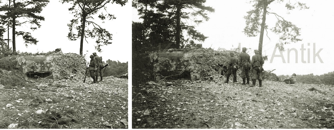

    Последствия подрыва амбразуры - пять человек из гарнизона ДОТа были убиты (раздавлены) взрывной волной и,
    уже после штурма, их трупы вынесены из помещений и прикопапаны в 10 метрах в траншее к северу от ДФС.
    Останки случайно были найдены "водоканалщиками" в конце лета 90-х, затем милиция и прокуратура,
    а позже "неизвестные", никому не нужные, кости лежали более трех месяцев на ул. Оранжерейной 13 в городской СМЭ,
    останки гарнизона с огромным трудом были, в конечном итоге, забраны в тяжелой борьбе с медицинской бюрократией с намеком выкупа "вам нужных костей".
    Погибшие из гарнизона 101-го перезахоронены со всеми воинскими и религиозными почестями в отдельной могиле мемориала более 20 лет назад.

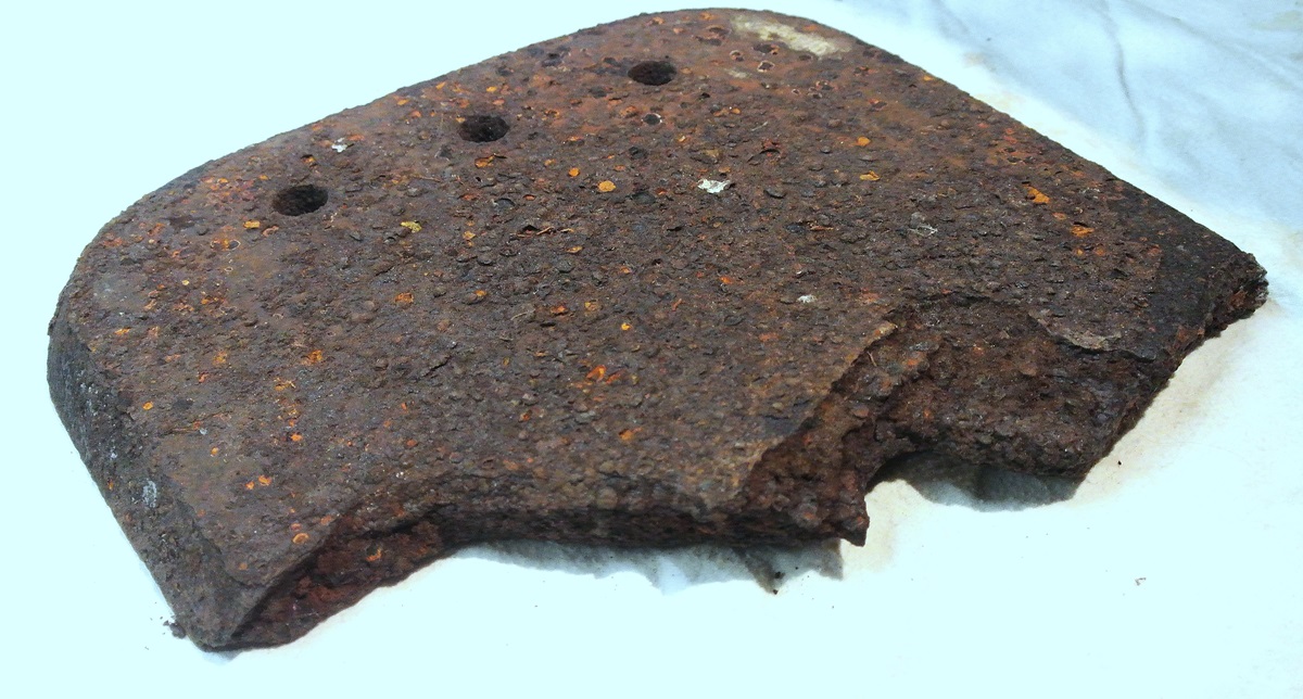

    Это не фортификация, но... в районе истории ДОТ № 101.
    От 101-го по шоссейной дороге на юг метров 500 в сторону с. Козын, практически в десятке метрах от западного кювета дороги.
    Предмет (кусок!) в массе около 15 кг битый НАВЫЛЕТ артснарядом более 45-мм,
    а точнее кусок брони толщиною в 25 мм.
    Это что-то почти в основной толщине брони совдэповских танков БТ-7 и Т-34.
    Но, как мне кажется, это уже не 1941 год - "жабячих" танков у 101-го не было.
    Но вот удивила обратная сторона куска брони в своей раскраске под камуфляж 43-го года вермахта.
    Так и не понятно, от какой именно техники этот кусок шелемяки, на мой взгляд,
    закаленного крупповского ФЭРУМА?

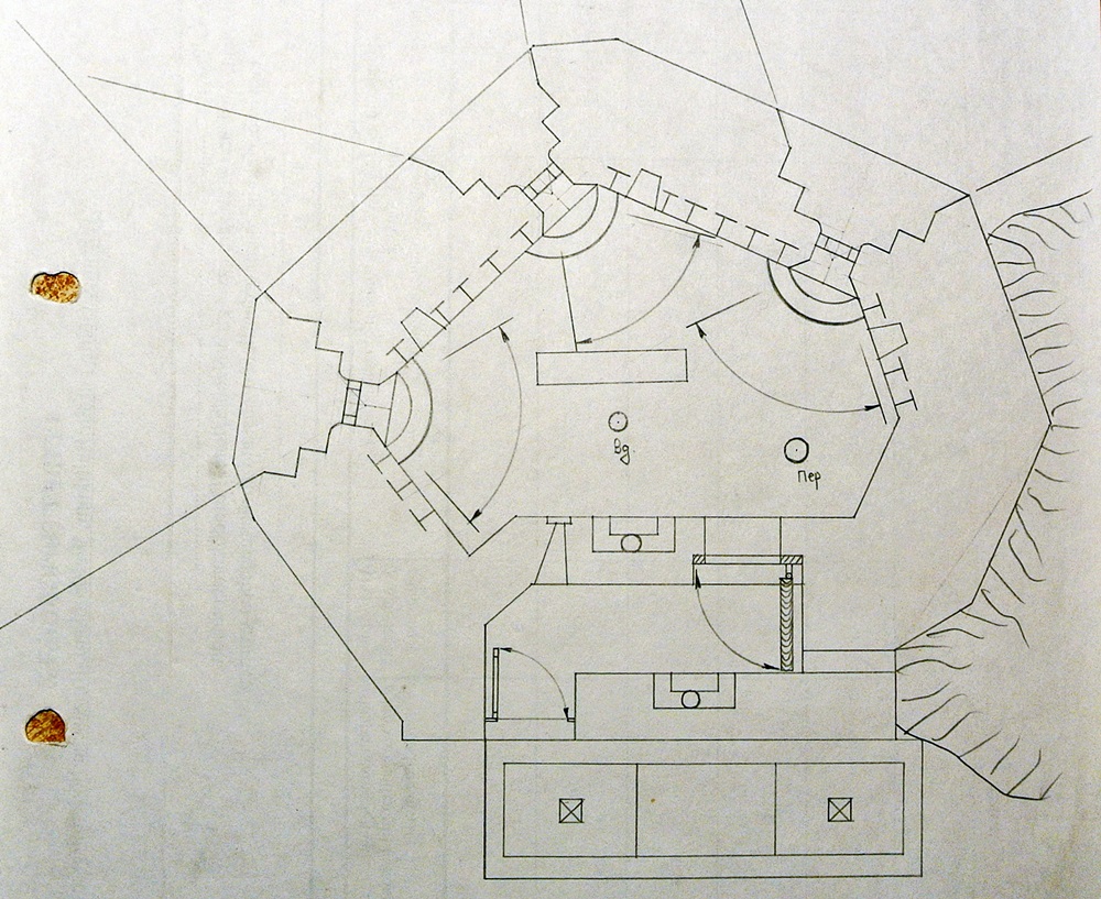

    СХЕМА-креслення внутрішніх приміщень ДВС № 101 (ДВС - Довгочасна Вогнева Споруда).
    ТИП СПОРУДИ: "М2" косо-прицільного вогню.
    ЗАСТОСУВАННЯ: а). вогневий контроль грунтової дороги с. Козинє - с. Вета Литовська;
    б). вогневий контроль річки Конча та за долиною заплав р. Дніпро та її проток.
    ДІЙСНІСТЬ: а). контроль дороги здійснювався на 80% лише лівою амбразурою;
    б). річку Конча центральна та ліва амбразури можуть контролювати тільки на значній відстані;
    долину та заплави р. Дніпро повністю закривали старі дубові гаї, які росли по лівому березі р. Конча.
    На відстані до 15 метрів (?) від лівої амбразури практично прямовисна пісчана стіна обриву висотою від 10 метрів і більше,
    берегова риса від 3 до 8 кроків, легка течія в південному напрямку.
    Ширина річки Конча в районі 101-ї від 30 до 50 метрів і більше.

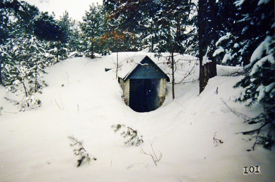

    ДВС № 101 розташована в східній частині висоти 100.1, а конкретніше –
    на південному схилі пагорбка в 50-60 метрах на схід від траси Обухів – Київ.
    Ще в 60-70-ті роки ДВС можна було побачити з-за зеленого паркану огорожі
    території Будинку відпочинку "Конча-Заспа" (Дачі Радиміністрів УРСР).
    Через деякий час споруда "зникла" з поля зору, але згодом виявилось,
    що власники держсадиби перетворили її на звичайний господарський льох.
    Нові господарі садиби, щоб не муляло їм в очі воєнщиною,
    споруду зверху та навколо засипали добрячим шаром навізної землі,
    перетворивши її в такий собі своєрідний "курган".
    В період 90-х держсадибу орендував покійний Л.М. Кравчук.
    Десь в цей час, таємно, були зроблені обміри ДВС та фото на простеньку "мильницю", вибачайтє, така і якість світлин.
    ФОТО № 1 – ракурс з півночі на південь.
    ФОТО № 2 – ракурс від входу в "льох" на схід до берегового обриву р. Конча
    (до уваги, тоді сосни росли на терасках пісчаного схилу обрива).

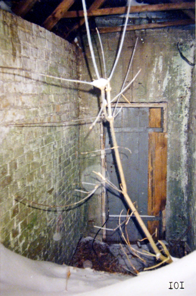

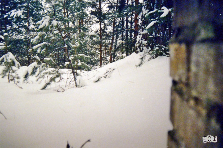

    Перед вами вхідний тамбур зі сходами спуску в господарський "ЛЬОХ".
    Тут зберіглися на час зйомки, вхідний отвір в ДВС № 101 та фрагмент зовнішньої стіни вхідної частини споруди.
    Слідів від реставраційних робіт та консервації споруд КиУР періоду 50-х років немає.
    Зовнішніх ознак уламково-кульових пошкоджень стіни навколо входу немає, що може підтвердити,
    що вхід в ДВС не був під вогнем німецької штурмової групи.
    Можливо, протиштурмова решітка на вході в споруду була зачинена на навісний замок в зовнішню провушину дверей.
    Гарнізон ДВС був в 41-му, якоюсь таємничьою особою, зачинений всередині споруди, як в пастку,
    та не мав особистої змоги з неї вийти.
    А можливо інакше, кулеметники могли добре усвідомлювали, що на них жде ззовні споруди,
    після такого жорсткого бою та ще з невідомими втратами у противника.
    Гарнізон міг зачинитися всередині споруди від побоювань жорстокої помсти виживших ворогів.

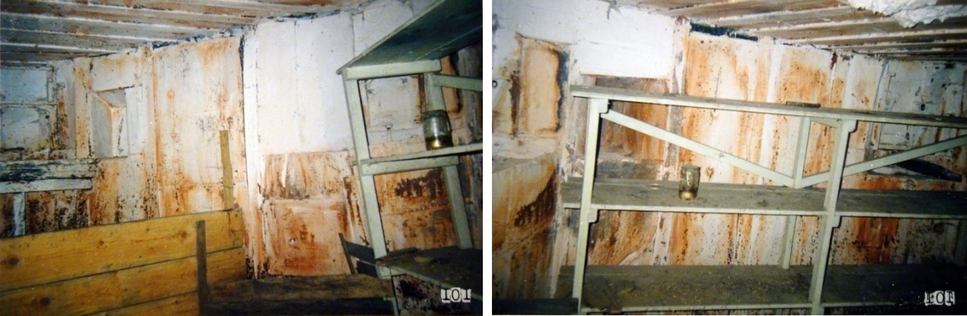

    Внутрішній вигляд кулеметного приміщення, зліва направо - східна, центральна та західна амбразури.
    Центральна амбразура, та стіни навколо неї, сяк-так відреставровані під час консервації КиУР в 50-і роки.
    Залишки протиуламкової стіна всередині каземату знищені в процесі перетворення ДВС в господарську споруду.
    Це вийшов не "льох", а "льошара" з функцією бомбосховища.

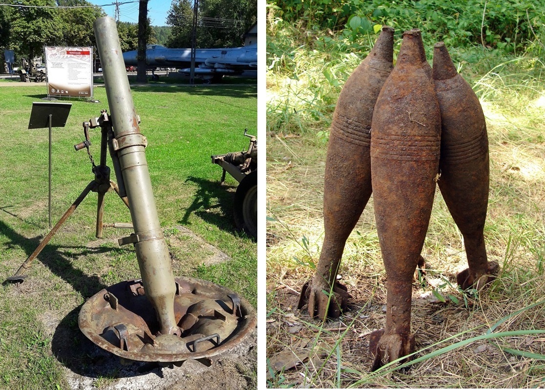

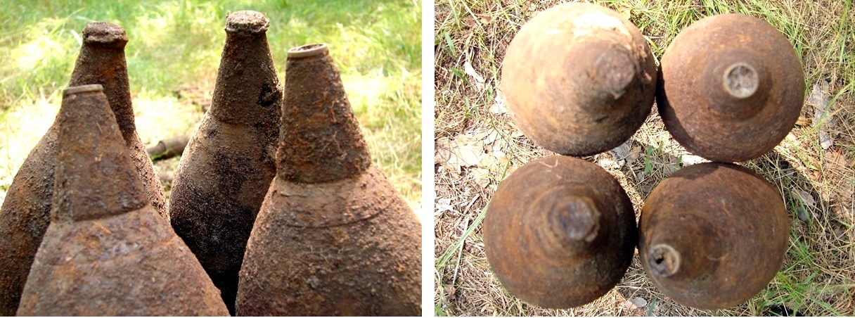

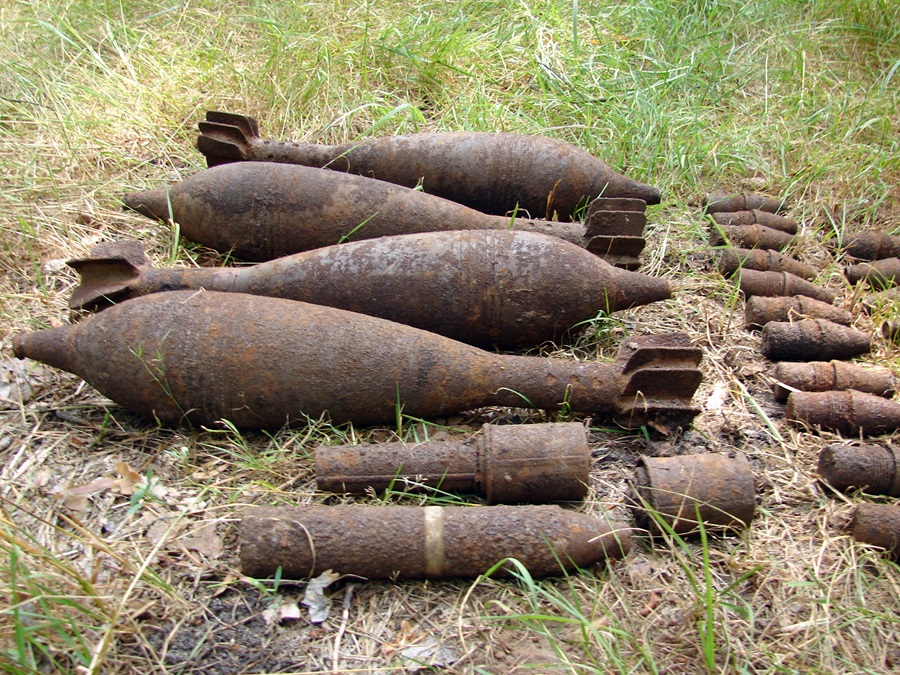

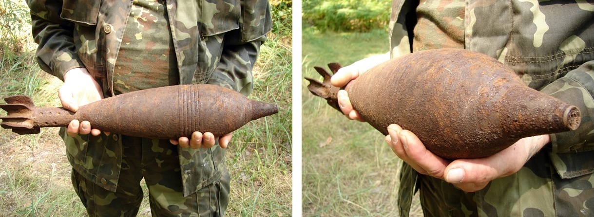

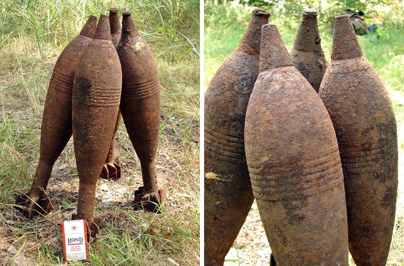

    РЕАЛІЇ "КАЗОК КиУРівського лісу" та його сучасних перелісків з 14-го БРО КиУР.
    Під вечір одного травневого дня 2007 року, зовсім несподівано, комусь довелось познайомитися з боєприпасами
    від такого рідкозустрічаючого виду озброєння, як есесерівський 107-мм гірський міномет.
    Уявляємо жваву по швидкості автотрасу Обухів – Київ з півдня на північ від с. Козине:
    підйом на висоту, ДВС № 101 розташована з східньої сторони шляху, а місце розташування виявленої
    бувшої позиції "батареї" з західної сторони дороги.
    Це північно-західна частина пануючої в цьому районі оборони висоти 100.1 – правий фланг 14-го БРО
    з нині вигаданою умовною назвою – "опорний пунк Мриги".
    Як з неба сюди долинає глухе ревіння двигунів пролітаючих автівок в сторону елітного умовноназваного КонЗасу,
    а насправді – до київської рубльовки, що на існуючих мапах ще й досі має назву – сєло Казін.
    В глибокій чаші низини, метрів за 60 від напівпрямовисного насипу автотраси глибиною до 15-20 метрів,
    знаходилося штук 5-6 широких одиночних осередків, але не піхотного типу.
    Ці незрозумілі земляні укриття в подальшому дали свої пояснення.
    Навкруги старі сосни різної товщини стовбурів, німі свідки боїв 41-го, а серед них на землі вже запливші грунтом
    та ледь помітні артилерійські вирви від німецьких 105-мм снарядів та різнокаліберних авіабомб.

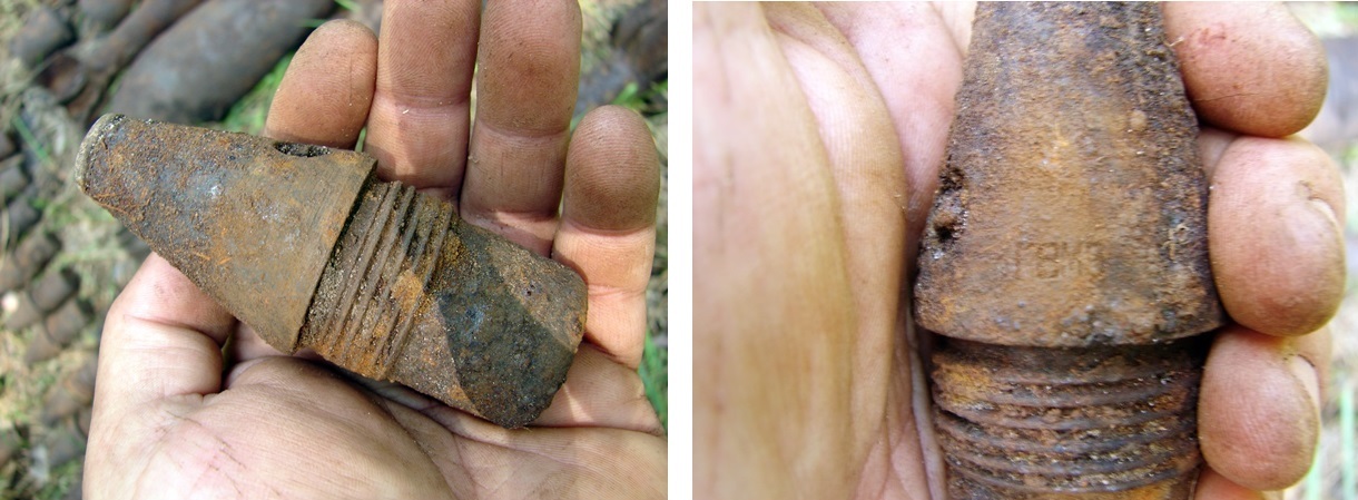

    В радіусі 100 метрів визначеного місця, хтось виявив багато різноманітних артуламків, поодинці до десятка зелененьких
    РГД-33 в уламкових "сорочках", шикарні в збереженні – БСЛ-110 та чотирьохкутова саперка 1915 року,
    остання кимось використовується за призначенням до цих часів.
    В брустверах осередків та поряд з ними, а також під стовбурами сосен комусь почали траплятися
    поржавілі підривники ГВМЗ в непоганому стані збереження на той час.
    Підривник ГВМЗ по своїй вибуховій силі трохи недотягує до детонації та розкиду уламків легкої ручної гранати.
    Місця знахідок ГВМЗ були більш схожі на "нички-хованки", а не на звичний хаос розкиду боєприпасів після бою.
    Кількість підривників в кожній з "ничок", а їх було десь до десятка, була від пари до 4-5 штук,
    які лежали впритул під пісчаною товщею брустверів.
    Хтось зацікавлено замислився, шкрябаючи спітнілу голову покусану комарями, а що ж тут таке було...
    ТОДІ... КОЛИСЬ?

    Хтось сів, покурив, роздивляючись купу знайдених ГВМЗ... і остаточно прийшов до висновку,
    що на цьому місці в 50-60-ті роки похерирістично "працювали" сапери по зачисці зон бойових дій від ВНП.
    До речі, це вже було раніше замічено в районі навколо ДВС № 101 – на території за заборонним зеленим парканом.
    Самі тюленеподібні міни земля відригнула на слідуючий прихід, і хто б міг подумати, що вони будуть лежати під 5 см дерном лісової дороги.
    Виходить, що сапери в 50-60-х роках порозкручували знайдені ними міни, підривники сяк-так поприкопували на місці, а залізяки з толовою начинкою забрали на знищення на полігоні.
    Виходить, що по кількості знайдених підривників та самих мін, в цій низині міг стояти лише
    ОДИН
    більшовицький міномет, який вогню не вів.
    В жодній з 4-х виявлених мін в хвостовиках не було вишибних зарядів (патронів),
    що може вказувати на не підготовленість боєприпасу до стрільби.
    Як стає відомо з оперзведень тих часів, що батарея "... вам виброшена на усіленіе", а як з"ясувалось в дійсності, що "батарея" це –
    ОДИН міномен.
    "Батарея цяжьолая... так что ви цержіцєсь тама... ні шагулі в обрат... да паслєцьнєй каплі крові... пріецем, праверім політрова!"
    На мінометних позиціях завжди валяються запобіжні ковпачки підривників, які викидають після підготовки міни до використання,
    а тут їх не було зовсім.
    107-мм гірсько-в'ючний полковий міномет зразка 1938 року – (107 ГВПМ-38).
    По штату ГСД в двох батареях легкого артполку (ЛАП) було 12 мінометів цього колібру, отже, одна батарея складалася з 6 мінометів.
    Дальність стрільби від 500 до 6.300 метрів з допзарядом, розрахунок міномета – 5 чоловік.
    З виявленої позиції та при наявності звязку з коригувальниками, 107-мм міномет міг тримати під своїм вогнем не тільки с. Козине,
    а навіть район насипу дамби перед ДВС № 127 з 8-го БРО.
    Ще раніше, в кінці 80-х, такі міни, але з навіскою по 3 допзаряди, знаходили в неглибоких осередках протитанкового рову,
    що на північному узліссі від с. Вета Поштова – метрів за 50-60 західніше траси Київ – Одеса.
    Були вони і в Голосіївському лісі – північніше с. Пирогів.
    Навіть сапери з ДСНС, коли вивозили ВНП, неодноразово уточнювали, що в їх практиці 107-й колібр не зустрічався – дуже велика рідкість.
    Приблизно через пару наступних місяців, після неодноразових телефонних благань та "запрошень" саперів з ДСНС,
    більш як 180 ВНП були все-таки вивезені на знищення.
    Правда, 50-кг ФАБи в звітах саперів перетворювались в 100-кілограмові, АО-25 – ставали ФАБ-50 і т.д і т.п.,
    а комусь в підсумку навіть "дякуємо" не сказали.
    Хоча... хоча хтось цього, по досвіду життя, і не очікував ... нахіба воно потрібне!
    Можливо, що в близькому чи далекому майбутньому у когось з "слідопитів" залишаться в наявності всі кінцівки.
    Останнє редагування: 26 гру 2022

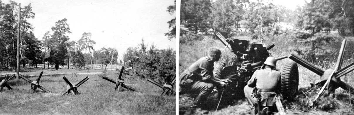

    Дуже... ну дуже ДАВНО ми побачили цю світлину, яка є у всім відомій книзі. АЛЕ...
    И ось вам недавечки... "Foto - Panzersperren wohl in Russland - 2.WK" і це вам ніякий не рашланд, а наш знайомий ДФС № 101,
    або як він звучить в німецьких зведеннях Bunker 103.
    EveningALERT, Steiner 1992, Зевс та ще 1-му подобається це.
  19. ИЗБывших
    ИЗБывших Leutnant
    1.106
    так
    Хтось... колись навіть тримав в руках паківські гільзи від цієї гармати,
    але це було на її позиції трохи південніше, коли більшовики намагались контратакувати.
    Судячи по навалу гільз на ВП, розрахунку німецьких артилеристів 195-го ОПТД було...
    НЕ СОЛОДКО стримати навалу більшовицького м"яса. Але... вони СТРИМАЛИ.
    НА ФОТО: протитанкові їжаки блокували грунтову дорогу, яка йшла (вона є і досі, але цей відрізок незаконно заасфальтували забудовники біля 102-го)
    на захід до хутора Мриги перед фронтом 102-го, 104-го та 105-го.
    Ділянка навколо дороги була дуже насиченою встановленням "дитячих трунок" - ТМ-35.
    До нашого часу збереглися лише десятки верхніх частин "трунок", які знешкоджували німці в 41-му або сапери в 50-і.
    Останнє редагування: 18 чер 2023
    Steiner 1992, Reinhardt, Зевс та ще 1-му подобається це.

    НА ФОТО: втрачена послідовність події.
    Як видно з цих фото, 37-мм гармата Рак 35/36 195-го ОПТД придушували вогонь з західної (лівої) амбразури 101-ї дуже інтенсивно,
    що може вказувати на майстерну влучність навідника гармати.
    Вже в наш час було замічено, що на 1-й лінії ДФС 14-го БРО штурми споруд № 105 та № 104, теж починались після пригнічення західних амбразур.
    ДУЖЕ ЦІКАВИЙ МОМЕНТ, це втрачена хронологія подій під час штурму ДВС № 101/Bunker 103.
    Колаж зліва направо: перші два фрагменти фото зроблені артилеристом 195-го ОПТД збільшені до можливої якісті зображення.
    Можна стверджувати, що нижні частини прямокутників західної та центральної амбразур споруди ще достатньо чітко виражені в своїх формах.
    Особливо це стосується центральної амбразури з крайнього лівого фото, а отже виходить, що ці два фото були зроблені
    в один період доби при досить яскравому сонячному освітленні з півдня.
    101-а ще могла досить тривалий час чинити опір, а головне - центральна амбразура все ще тримала під своїм вогнем козинську "сошу" на Київ.
    Порівнюємо лівий та центральний фрагмети з крайнім правим, та шукаємо відмінності.
    Після підриву саперами центральної амбразури її обриси повинні були б втратити на фото вгадану прямокутну чіткість, та стали б більш схожими на квадрат.
    Схоже на те, що крайне праве фото зроблене в інший день та можливо десь підвечір.
