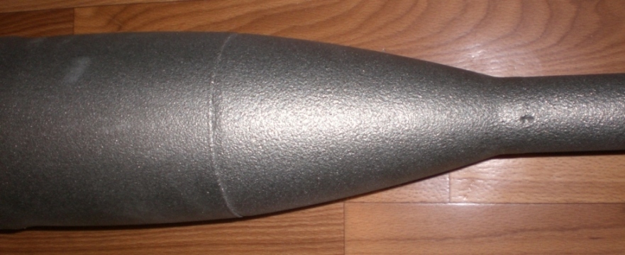

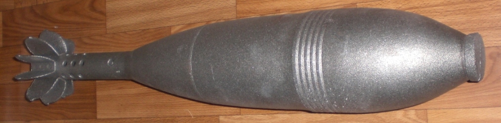

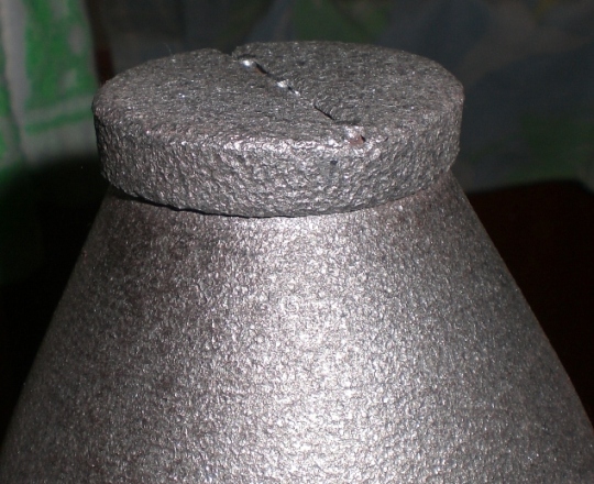

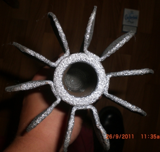

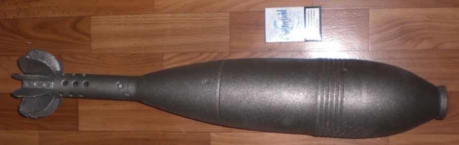

    Приветствую, у камрада в гараже нашел такую летучку, на мой взгляд похожа на учебную, но я не уверен, подскажите на сколько она опасна. Задница пустая, вместо взрывака железная закрутка.
    Год изготовления стоит 82.

    Судя по всему - мину подвергли покраске серебрянкой. Можно предположить что ЭТО корпус мины к 120-мм миномету 2С12. Из-за отсутствии маркировки есть два варианта:первый - осветительная 5-С-843 или 3С9; второй зажигательная - 3-З-2. Скорее всего (99 процентов) корпус пустой. Для гарантии проверьте вес находки. Мина осветительная в сборе весит - 16,28 кг (снаряжение 0,875 и 1,28 соответственно) и зажигательная весит - 16,3 кг (снаряжение - 1,94 кг).

    корпус отпескоструен, на сколько мина опасна в таком состоянии, корпус состоит из двух частей.

    Что-то мне не понятно, Вы пишите что корпус состоит из двух частей, следовательно Вы её разделяли на эти "части"? Если - ДА, то должны были видеть содержимое или пустой корпус. Если НЕТ - то остается взвесить.
    P.S. Если сомневаетесь в безопасности изделия, то только саперы могут полностью ответить на Ваши вопросы, но боюсь изделие восстановлению подлежать не будет.

    Я его не разбирал, но на фото видно что корпус скручен из двух частей.

    ...Ваша мина 120мм современная,Осветительная...

    Посмотрите внимательно на место СОЧЛЕНЕНИЯ двух "половинок" корпуса у обсуждаемой 120-ки и приведенной в Инструкции. Так-что - мина или осветительная или зажигательная.

    Вот схема мины 53-С-843, у Вас скорее всего 3-С-9 (на фото), но они не сильно отличаются.

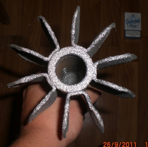

    Это транспортировочная пробка, взрывателя в мине нет.

    Пробку выкрутил, как и ожидал - пустая внутри.

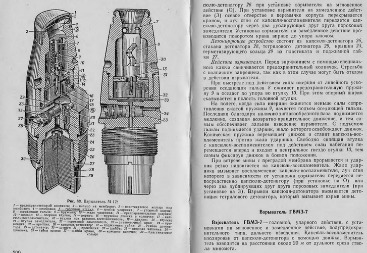

    Извините, что не в тему. Случайно не найдётся схемы взрывателя М-12?
  18. VLAS_1987
    VLAS_1987 Stabsgefreiter
    178
    Россия
    Пока нет, но недавно заказал книгу по боеприпасам к 120-мм миномету 2Б11, может там будет. Напомните где-нибудь через неделю, если будет, скину.
  19. Дервиш
    Дервиш General-major
    5.428
    Учебник "Боеприпасы наземной артиллерии", часть 1, 1970 г.
    Думаю Вам будет достаточно для изучения матчасти.
  20. Не представился
    Не представился Obergefreiter
    137
    Житомир Украина
    Вполне. Большое данке!
