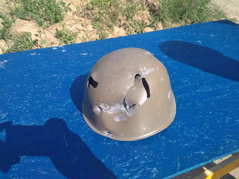

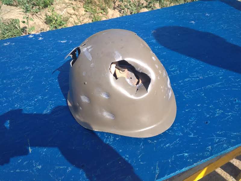

    Колись кулею з 10 метрів постріляв. Картеч, зробила рвані отвори, вхідні, а куля робила сквозні.
  23. Romych
    Romych Oberleutnant
    1.948
    Київ
    А що Ви чекали від цієї бляшанки?:D Свинцева куля 12к легко прошиває 3 мм лист зі звичайної сталі, а сталева куля пробиває 4-5 мм.
