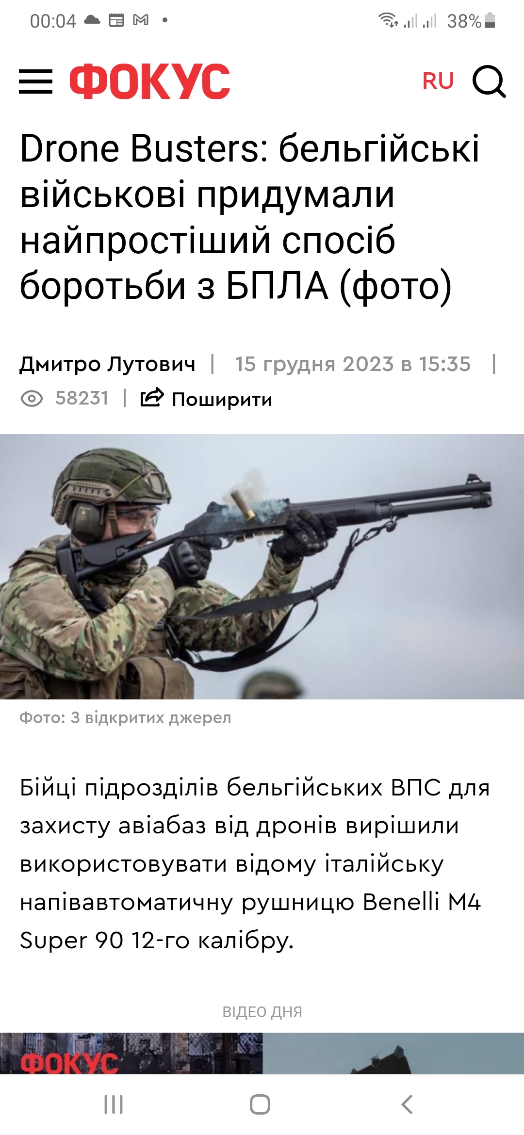

    Недавно бачив відос з тестом :) і ви подивіться , там біда буде людині

    Може й не промахнувся. Та тема про цивільних, що стріляють по дронах. А ця про дробовики на сучасній війні, тобто про військових.

    Промахнувся, причому на століття.
    В сучасних бойових діях дробовику на полі бою нічого робити.
    А те, як видання "Фокус" подає цю "новину", взагалі викликає огиду.

    Фокус рекламує бенеллі.
    Якщо є в достатній кількості засоби РЕБ - то дробовику дійсно робити на полі бою нічого. А по факту засобів РЕБ не вистачає і не вистачатиме ніколи. Тому і їдуть дробовики на фронт, щоб дрібні дрони збивати. Я вже писав, лише я 3 штуки відправив, а у магазині і у дозвільній виявилось, що ця тенденція масова.
