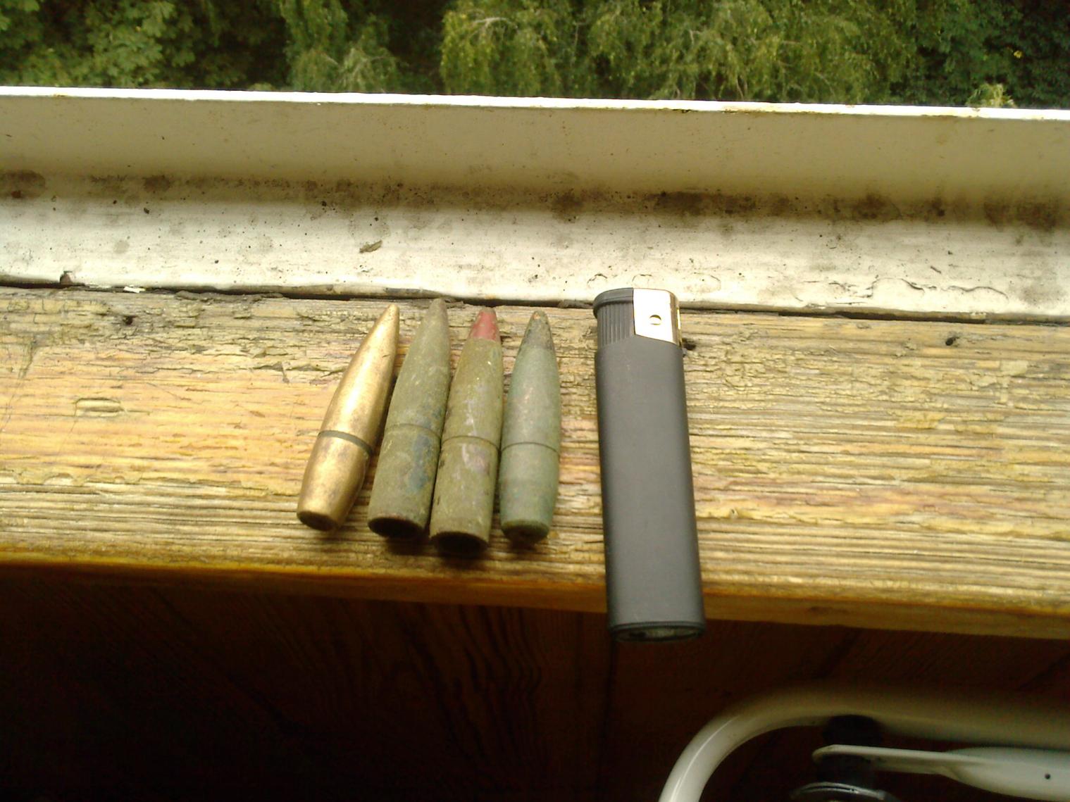

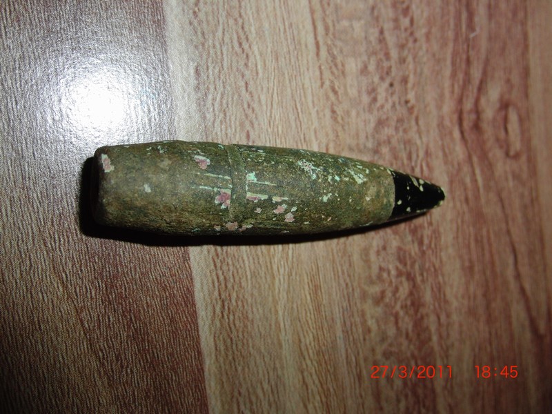

    вот пуля,определил как Т-38 трассирующая обр.38 для ДШК,только у трассера навершие окрашено в зеленый цвет,а тут черный.
    мож я где ошибся или че незнаю:(

    Бронебойная.

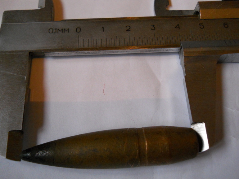

    по Меньщикову Б-30 имеет длину 63мм,а эта 57мм.Следов деформации
    на пуле нет.

    Матариал оболочки томпак. Вспоминаем кто у нас баловался томпаком? Правильно, америкосы. Что у них калибра 12,7мм? Правильно .50 cal BMG( 12,7 Браунинг). Там пуля как раз 57мм в длину, с черным носом- Бронебой и с одной канелюрой на пуле.

    браунинг 50 калибра... бронебой Mk 2

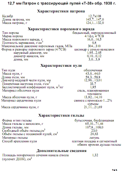

    по тому же Менщекову бронебой .50 BMG имеет канелюру шириной
    3,59мм на расстоянии 21,59мм от нижнего края,у меня же соответственно
    2мм и 17мм.К тому же т-38,сталь плакированная томпаком

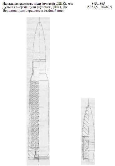

    Вообще-то у Т-38 каннелюры нет:) И у Меньшикова ее на чертеже нет.
    А если Вы настаиваете на том, что у Вас трассирующая пуля - не сочтите за труд показать отверстие трассера в донной части:)
    Повторю вслед за камрадами - у Вас .50 Браунинг.
    В зависимости от производителя некоторые размеры могут отличаться. Например, на моей бронебойной пуле Браунинга каннелюра ок. 2,3 мм шириной, и расстояние до нее 16,5 мм, длина пули 57 мм.

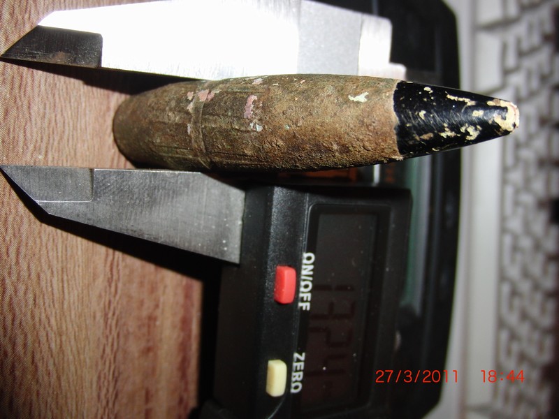

    -я не на чем не настаиваю:).просто охота разобраться и выслушать
    не только доводы,но и увидеть фото,чертежи ну и пр.,
    как говорится:для своего и всеобщего образования.
    -Можно ли увидеть ваш BMG.
    -в другой книге каннелюра изображена.
    -отверстие отсутствует,хотя мож трассер не сработал.

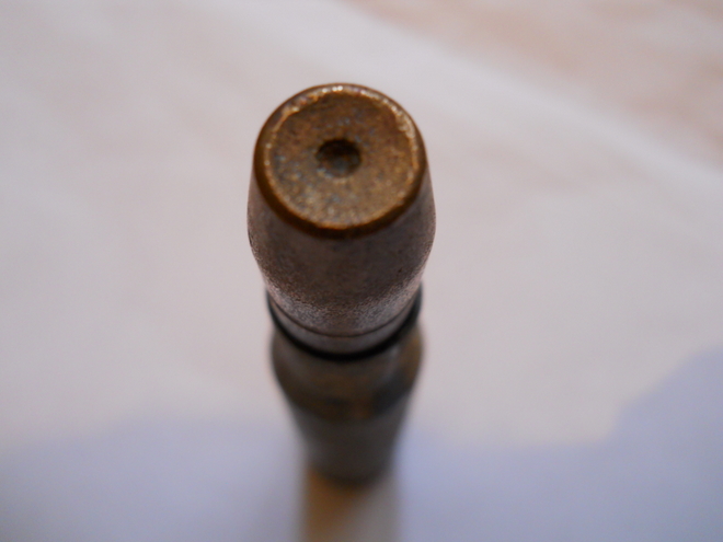

  10. AK-725
    AK-725 Stabsfeldwebel
    1.898
    Донная часть Вашей пули характерна для .50 BMG - глубокая завальцовка краев и соответственно маленький диаметр отверстия, через которое просматривается стальной сердечник.
    Аналогично выглядит и моя пуля:

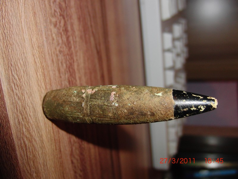

    Вот тоже пуля браунинга .50 калибра. Ширина канелюры 2,2мм, от неё до края пули 17,3 мм. Длина пули 57,3 мм. Кончик пули окрашен черным лаком.

    всем спасибо:smile_12:сдался под грузом фактов:)
    мой тожe BMG
