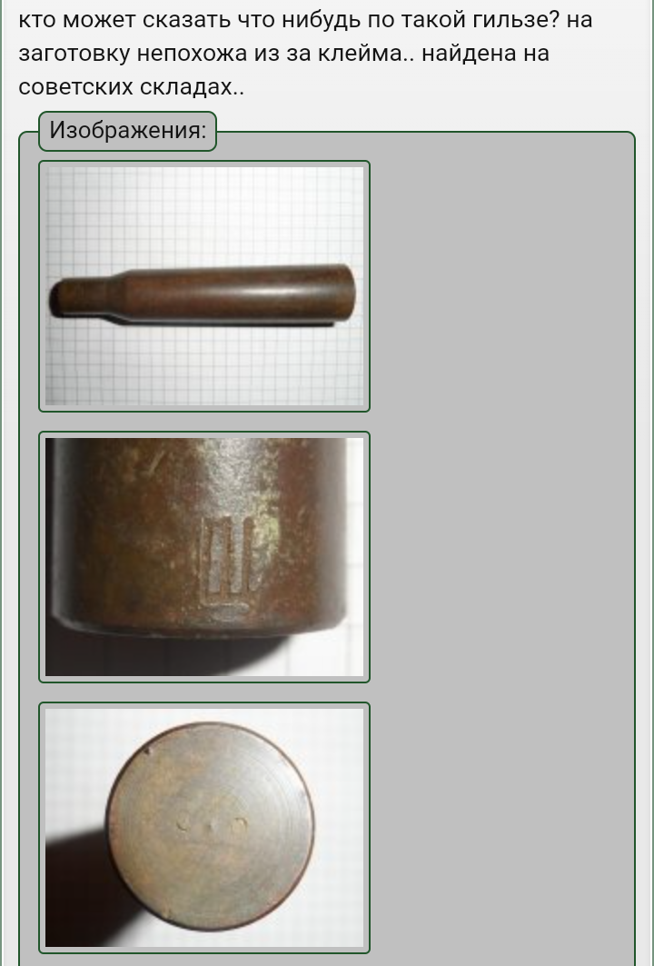

    Что это за чудо:eek: ?
    1. В нутрі пусті,разпулені.Доп.можу просверлити. Маркировка гільзи ЗВ/35
    2. Планка Маузер с клиентом ВS, Чешского производства. Пружина залипшая.
    3. В нутрі пусті,разпулені.Доп.можу просверлити. Маркировка гільзи ЗВ/35
    4. Распродаж коллекции латунных маузеровских гильз Германии , разных по клеймам ! Повторов нет ! В л...
      6800 грн.
    5. гільза трошки пошкоджена,капсуль не битий,куля не стріляна.Все як на фото.
      110 грн.

    Возможно что то с инженерными самодельными припасами...

    Это точно как вариант.
    Данная гильза, точно заводсково производство, и видно што пуля туда принадлежила

    ...видится : калИбр для проверки состояния патронника ??
    "Н" - нет, непроходнОй...

    Eto ona i jest :beer:

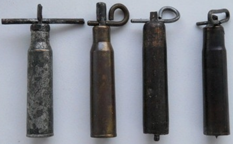

    Скажите пожалуйста. Это точная информация,или догадки?
    Лет 10 назад подобные гильзы в количестве около 5 штук были найдены в Эстонии. И так же были 14.5 такие же. Но тогда некто нечего не смог пояснить.
    Попробую найти фото тех...если сохранилось.
    Единственная ,,нестыковка,, с вариантом калибра.. как ее из патронника доставать если застрянет? Просто выбивать ? То да..

    ...естественно, это - только предположение.
    должнЫ быть все калибры
    ...при снЯтом с (вЫнутом из) пулемёта стволе их не нУжно доставАть :
    калибр "дА" входит свободно и выпадАет при переворАчивании ствола казенной частью внИз...
    калибр "нЕт" - вообще до конца не входит...
    (а если вхОдит - такой ствол бракУется...)

    Вот.. где фото. В соседней теме..
    Если ,,Н,,-не проходящий то..
    ,,Ш,, ... ???

    ...не допЁр :
    это скорее ДВЕ маслёнки с "Нормальным" и "Щелочным" маслом...
    (там ведь набита буква "Щ")

    Ой .. накосячил..
    Действительно Щ... :eek:
