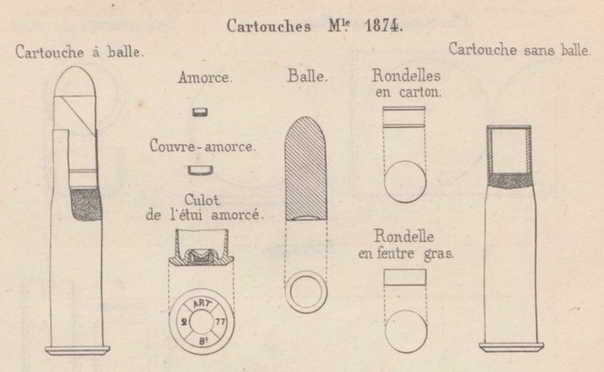

    К оружию образца 1874 года (винтовка, кавалерийский карабин, артиллерийский мушкетон) был принят единый металлический патрон, состоящий из гильзы с порохом, капсюля, пыжа-просальника и пули.

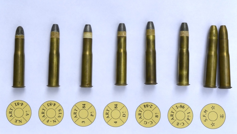

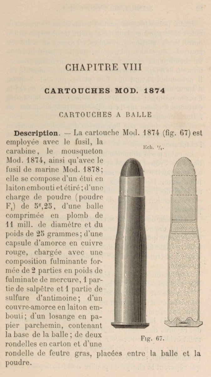

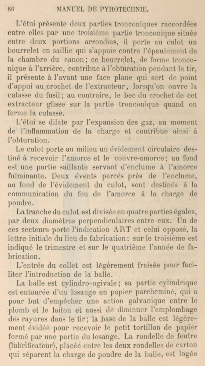

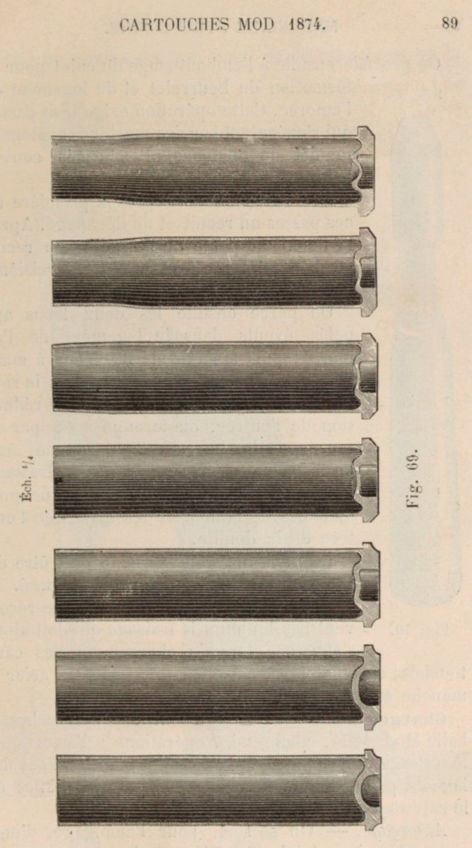

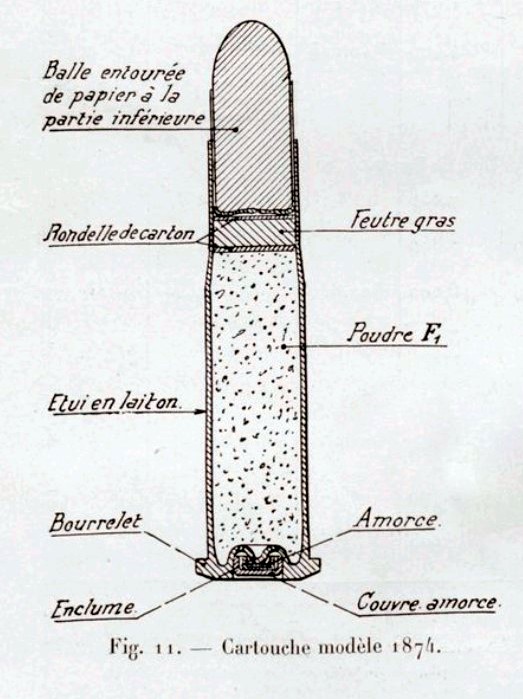

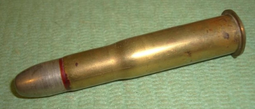

    Гильза из латуни содержащей 67% меди и 33% цинка была бутылочной формы, имела наковальню и два затравочных отверстия. Внутри гильза лакировалась. Длина гильзы 59,45 мм.
    Капсюльный состав (фульминат ртути) находился в чашечке из красной меди (диаметр 4 мм., высота 2 мм.), помещённой в латунном колпачке (диаметр 6,35 мм., высота 2,5 мм.).
    Патрон снаряжался 5,25 гр. дымного (чёрного) винтовочного пороха F1. Винтовочный порох мод. 1874 г. (poudre à Fusil № 1) состоял из 77% селитры, 8% серы и 15% угля.

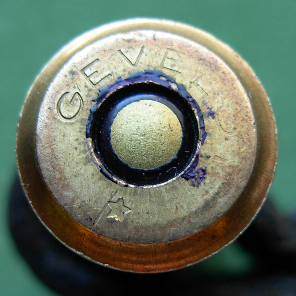

    В клейме гильзы указывался производитель и время изготовления.
    Пуля отштампована из чистого свинца. В задней части пули имеется сферическое углубление. Пуля обернута пергаментной бумагой. Бумага предварительно нарезается ромбовидной формы и наматывается слева направо. Диаметр пули – 11 мм. Длина – 29 мм. Вес – 25 гр.
    Просальник (фран. lubrificateur), отделяет в гильзе пулю от пороха, и состоит из толстой войлочной шайбы, в комплекте между двумя тонкими картонными кружочками. Войлок пропитан жиром и служит для смазки канала ствола. Диаметр шайбы – 11,1 мм. Толщина войлочной шайбы – 4 мм. Толщина картонных шайб – 0,6 мм.
    Длина патрона 76.00 мм. Вес патрона 43,8 гр.

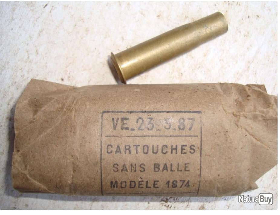

    Холостой патрон образца 1874 года состоит из гильзы и капсюля, (как и у пулевого патрона) и картонной заглушки. Заряд весом 5,25 гр из черного пороха B (состав: 74 частей селитры, 10,5 серы и 15,5 частей угля) или F1. Поверх пороха находится картонный кружок (шайба) выше приклеено картонное кольцо и к верхнему краю кольца приклеивается еще кружок. Вес патрона 18 гр.

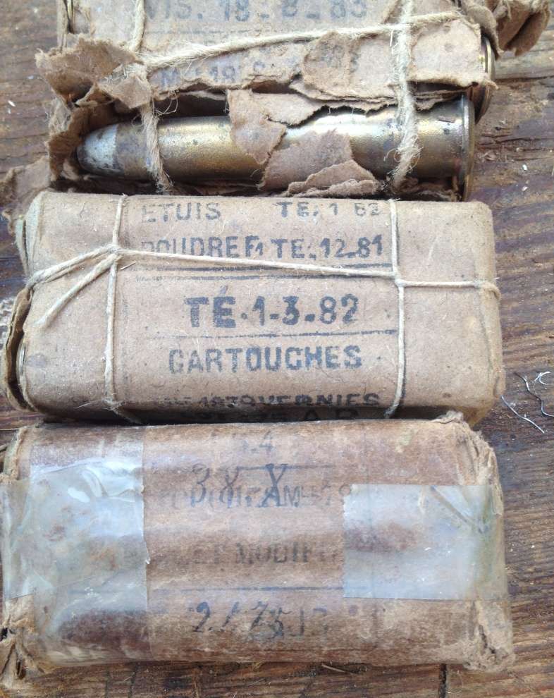

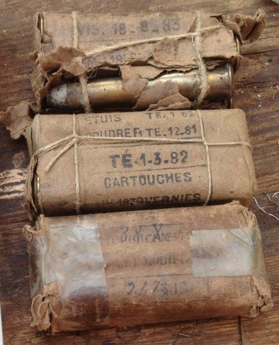

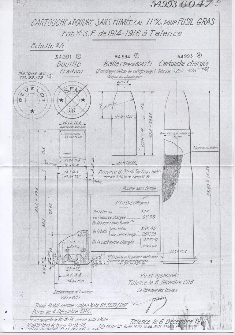

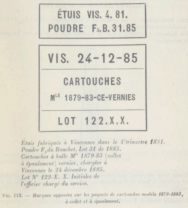

    Боевые патроны, разделённые друг от друга бумагой, упаковывались по 6 штук в пачку из прочной бумаги (пули чередовались со шляпками гильз). Пачка с шестью патронами перевязывалась шнуром. Масса упаковки с шестью патронами 272 гр.

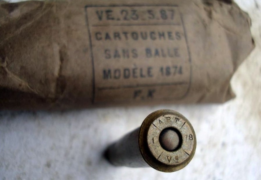

    Холостые патроны образца 1874 г. упакованы по 6 штук, аналогично пулевым патронам.
    На упаковочные пакеты наносились надписи, обозначающие место производства, время изготовления.
    Буквенные коды предприятий по изготовлению пороха, гильз мод. 1874 и предприятия по изготовлению патронов.

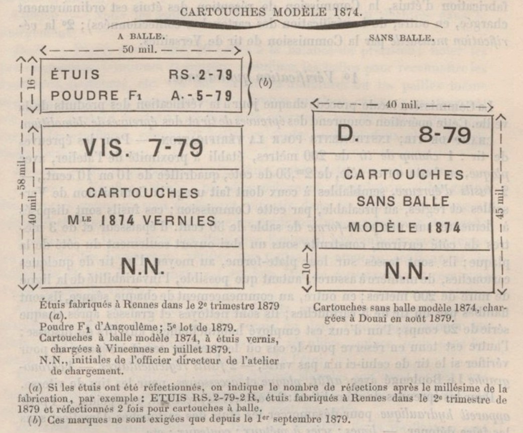

    На рисунке показаны: слева надписи на укупорке боевых патронов образца 1874 года; справа холостые (патроны без пули) модель 1874 года.
    Прилагаю перевод примечания напечатанного под рисунком: (а) - Если патроны были переснаряжены, то после даты изготовления указывалось число переснаряжения. Например: ETUIS RS. 2-79-2R - гильза изготовлена в Ренне во 2-м квартале 1879 г. и дважды переснаряжалась.
    (b) - Эти знаки обязательны только с 1 сентября 1879 г.

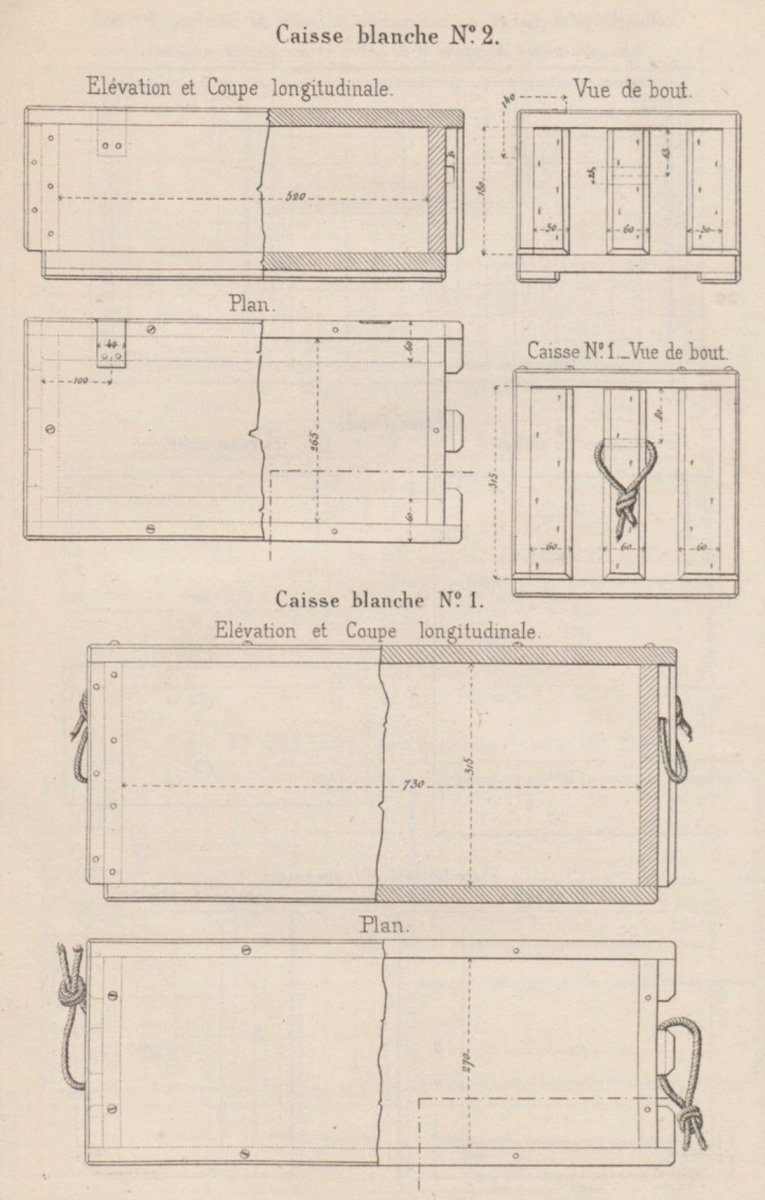

    В дальнейшем пачки с патронами укладывались в ящики разных модификаций.
    Пулевые боевые патроны укладывались в ящики caisse blanche №3, №2 и вьючная горная модель 1862 г - caisse a munitions de montagne modele 1862.
    Холостые патроны укладывались в caisse blanche №3 и в специальный ящик для холостых патронов - caisse blanche pour cartouches sans balle.
    Деревянные ящики №3, №2, №1 и ящик для холостых патронов изготавливались из тополя или пихты и снабжались двумя верёвочными ручками.
    Внутренние размеры ящика №3: длина 586 мм, ширина 270 мм, высота 180 мм. В ящик укладывается девять рядов. В ряду 28 пачек. Общее число 1512 пулевых патронов.
    Внутренние размеры ящика №2: длина 520 мм, ширина 265 мм, высота 180 мм. Для патронов с пулей: 8 рядов по 28 пакетов, то есть 1344 патрона. Для холостых патронов: 455 пакетов (2730 патронов).
    Внутренние размеры ящика №1: длина 730 мм, ширина 270 мм, высота 315 мм. В ящик укладывается 660 пакетов общим количеством 3960 холостых патронов. Шесть рядов 4 на 25 пакетов, верхний седьмой ряд - 60 пакетов.
    Внутренние размеры ящика для холостых патронов: длина 380 мм, ширина 345 мм, высота 315 мм. Укладывается 455 пакетов (2730 патронов).

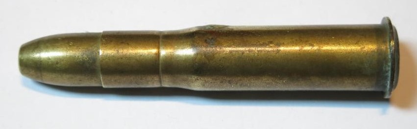

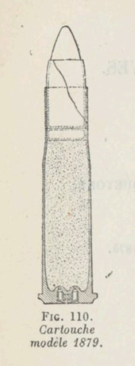

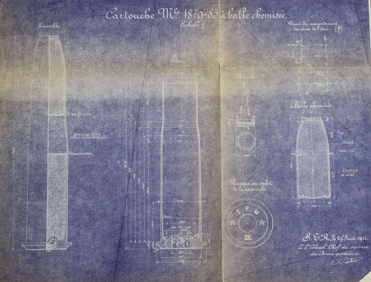

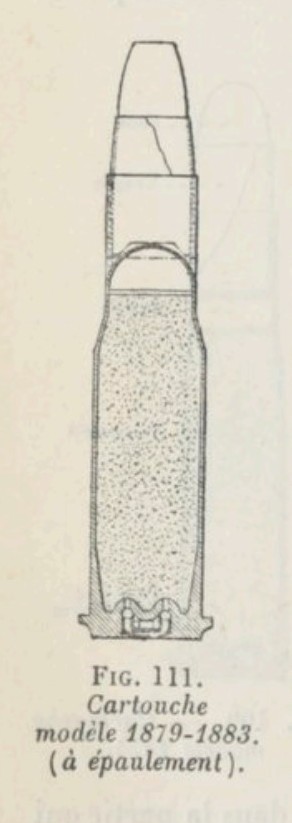

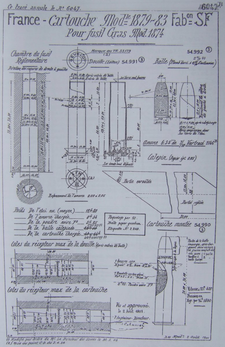

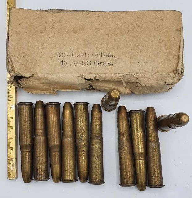

    Патрон образца 1879 года. Гильза мод. 1879 г с усиленным основанием. Для герметичности капсюль покрывается лаком. Пуля длиной 27,75 мм легкой конической формы. Бумага вырезается в форме параллелограмма длиной 72 мм, шириной 33 мм с наклоном шва 50° наматывается вокруг пули на высоту 18 мм. Просальник (3 части воска 1 часть бараньего жира) находится в бумаге с не полностью закрытой верхней частью. Длина патрона 76,5 мм (допуск +/- 0,3 мм). Пуля смазана на высоту 14 мм.
    (Для сравнения - патрон образца 1874 года: гильза мод 1874 г., нет лаковой герметизации капсюля; пуля длиной 27 мм выраженной конической формы; бумага вырезана в форме ромба со стороной 67 мм., и с наклоном шва 35° наматывается вокруг пули на высоту 19 мм; Просальник их войлока расположен между двумя кружочками картона. Длина патрона 76 мм, допуск +/- 0,5 мм. Пуля смазана на высоту 12 мм).
    При выстреле из винтовки образца 1874 года заряд пороха F1 (в то время состоял из 75% селитры, 10% серы и 15% угля) в патроне образца 1879 года без лакокрасочного покрытия должен давать начальную скорость пули от 435 до 443 метров/сек.
    Пулевой патрон образца 1879 – 83 года является усовершенствованием патрона образца 1879 года. Отличается прочной пулей, состоящей из 5% сурьмы и 95% свинца. Внизу у пули имеется углубление глубиной 1,15 мм., цель которого заставить просальник плотней прижаться к стенкам корпуса. Длина пули 27,75 мм, вес 25 гр.
    В 1884 году порох F1 заменен на порох F3 (Инструкция от 25 мая 1884г).

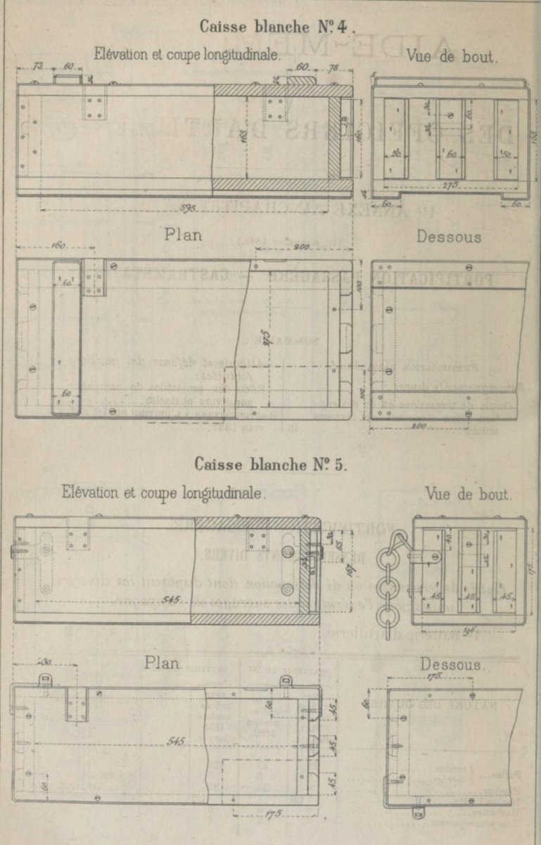

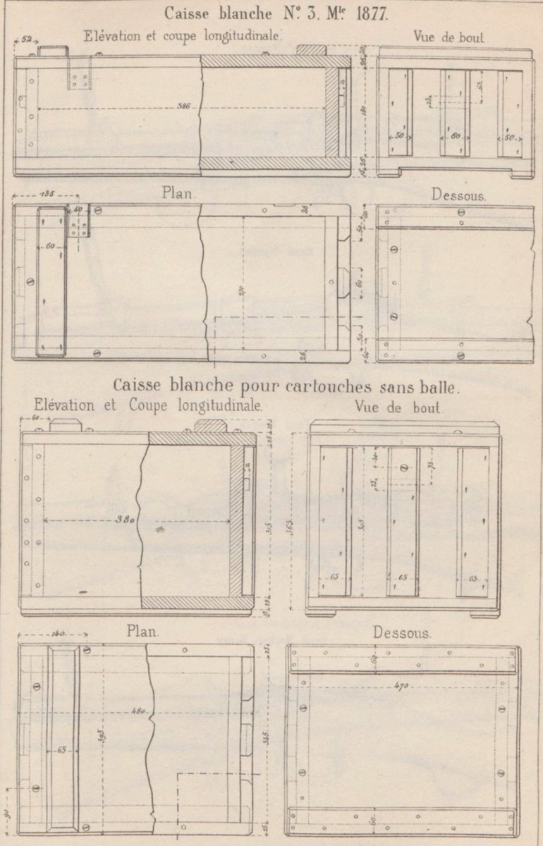

    В новый французский вьючный (горный) деревянный укупорочный ящик № 5 - Caisse blanche, No 5 de montagne – укладывается 1008 патронов образца 1879 года: шесть рядов по 28 пачек. Ящик снабжен двумя цепями. С их помощью ящик может быть подвешен.
    Ramzay13, valerka, tr30801 та 4 іншим подобається це.

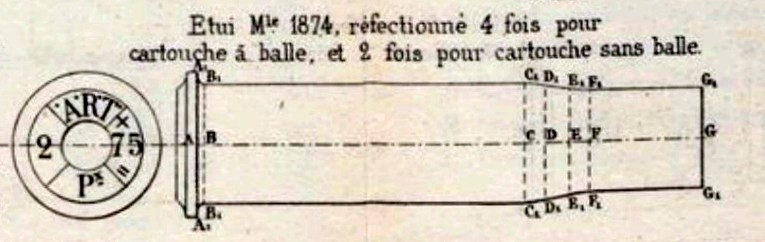

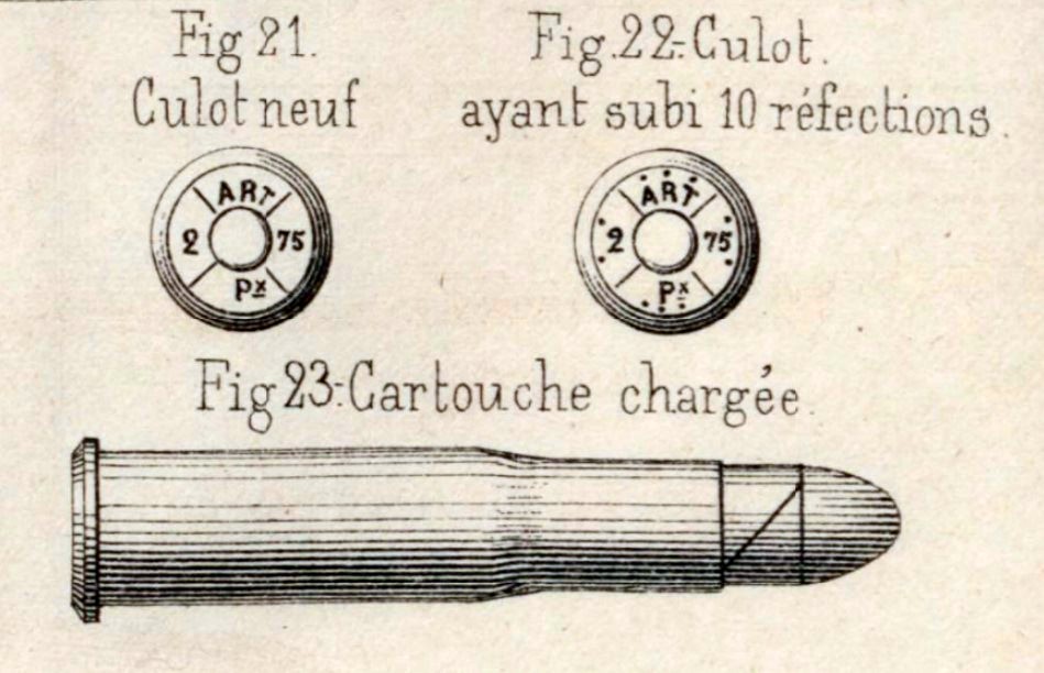

    Согласно министерской инструкции, после проведения стрельб все гильзы собирались и сортировались. Гильзы без вмятин, трещин, разрывов обезжиривались, промывались и сушились. Эти операции выполнял главный оружейник, ответственный за ремонт оружия. Затем гильзы отправлялись в районный артиллерийский склад. Там гильзы пересчитывались, данные заносились в книгу, а за каждую утерянную винтовочную гильзу взымался штраф в размере 0,04 франка, за несданную револьверную гильзу – 0,02 франка. Деньги перечислялись казначейству.
    Гильзы без изъянов шли на переснаряжение.
    После переснаряжения у боевого патрона на шляпке гильзы выбивалась точка.
    На приведённом ниже рисунке надпись Etui Mle 1874 refectionne 4 fois pour cartouche a balle, et 2 fois pour cartouche sans balle означает: Гильза образца 1874 года переснаряжалась 4 раза в пулевой патрон и 2 раза в патрон без пули (холостой патрон).
    На этом остановлюсь. (По мере появления новой информации буду её здесь выкладывать)

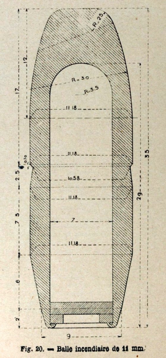

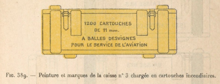

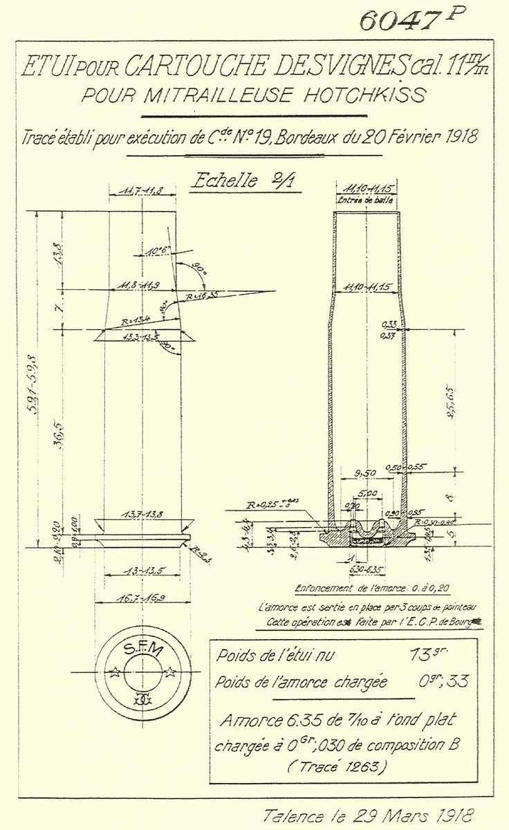

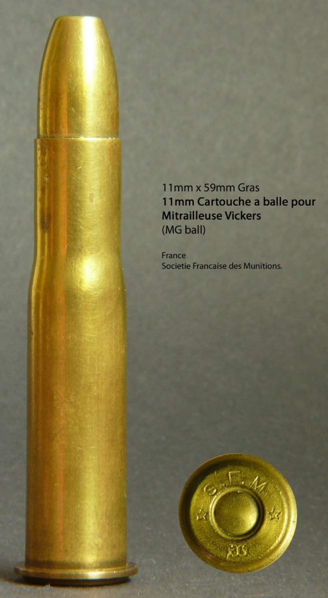

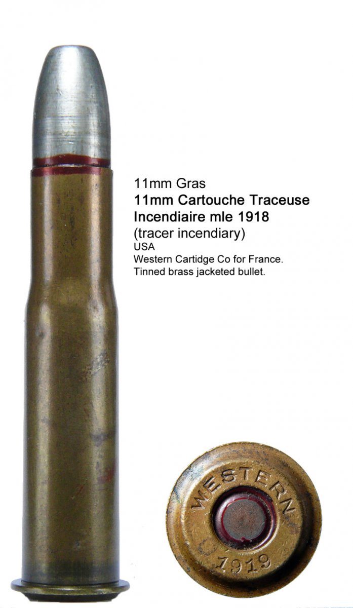

    В Первую мировую войну на французских самолётах устанавливался авиационный пулемёт Виккерс, приспособленный для стрельбы патроном 11х59R от устаревшей винтовки Гра. Причина такого решения заключалась в том, что крупная пуля могла вместить гораздо больший объём зажигательного состава, чем обычные боеприпасы .303, что делало её очень эффективной против аэростатов наблюдения.
    Зажигательная пуля Desvignes латунная, полая внутри. Содержит зажигательный состав, который является одновременно трассирующим (такой же, как и у 8-мм пули Т). Увеличенное количество состава (2 гр.) даёт и на много длиннее светящуюся трассу (до 1200 м). Масса пули 34 грамма. (Cours d'armement. Ecole spéciale militaire de Saint-Cyr)
    Укупорочный ящик с такими патронами (в ящике 1200 патронов) был окрашен в желтый цвет.
    Фрагмент ленты для пулемета Vickers калибра 11x59R Gras. (Фото с municiona).

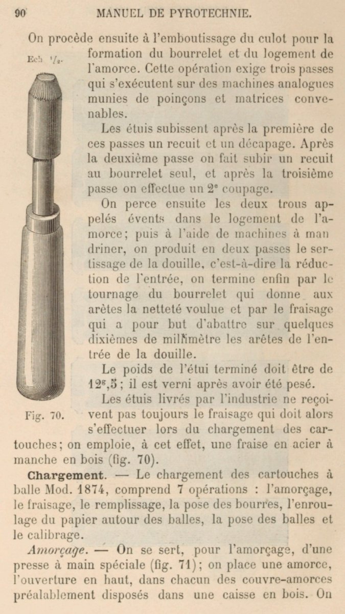

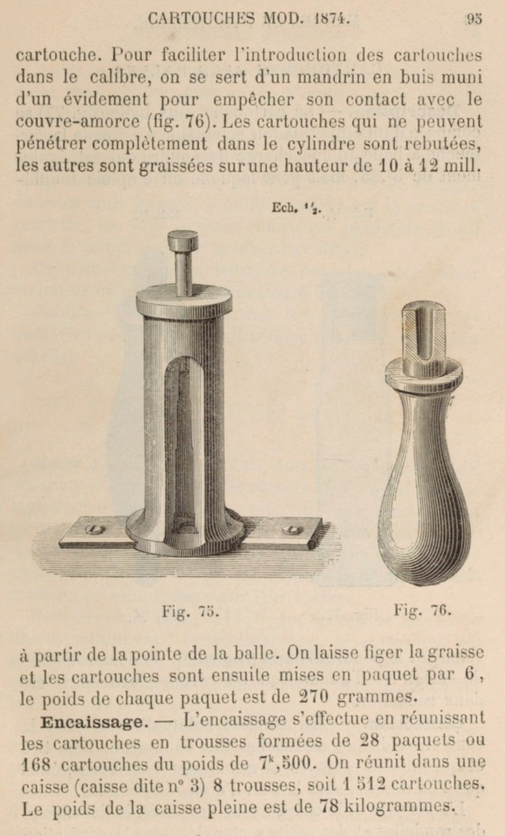

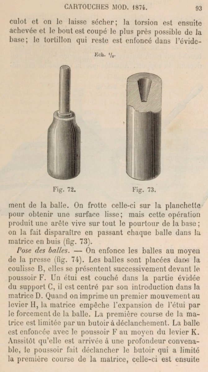

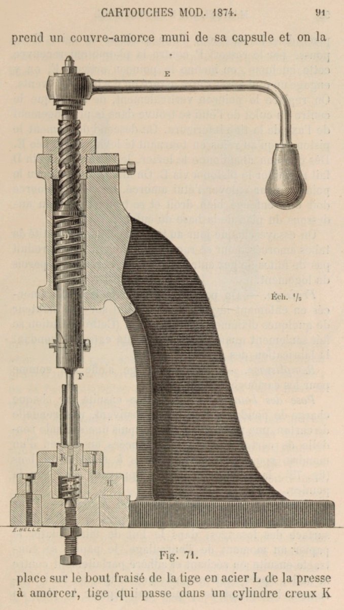

    Для стрельбы из оружия модели 1874 года или модели 1866-1874 гг применялись патроны для стрельбы на короткие дистанции. Патрон состоял из стандартной гильзы, заряда пороха весом 4 грамма и сферической свинцовой пули. Пуля вставлена в гильзу почти на половину диаметра.
    Патроны изготавливаются в армейских мастерских. Для этого мастерские получали гильзы, капсюли, порох, свинец, а также определенное количество наборов инструментов. Мастерская на 7 человек с помощью всего одного набора инструментов может сделать от 400 до 500 патронов в час. Переснаряженный такой патрон обозначался крестиком на шляпке гильзы.
    (По переснаряжению патрона я разместил первую страницу инструкции, далее еще несколько страниц текста с рисунками необходимого инструмента, и кому интересно – Batteries montées. Manuel de l'artificier dans l'artillerie de campagne. Paris, 1896).

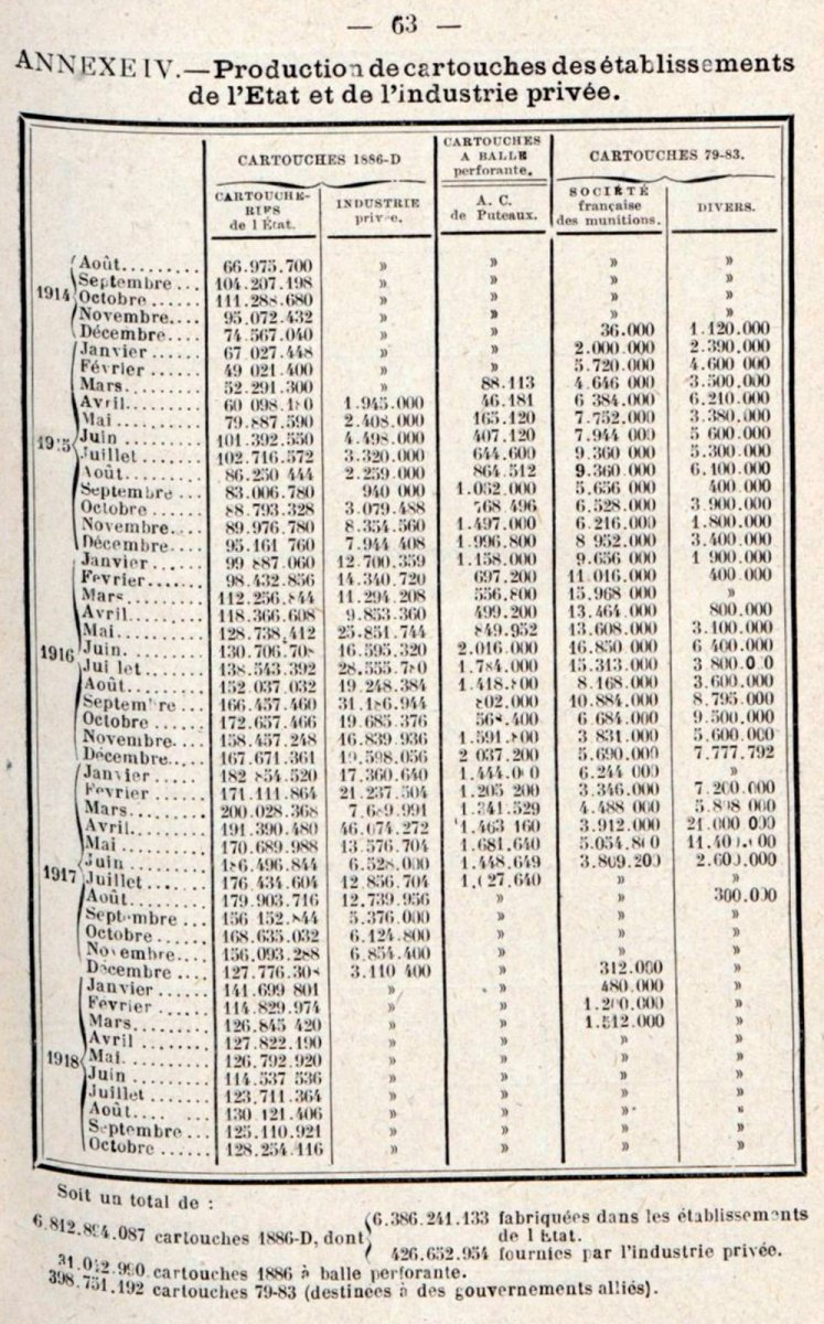

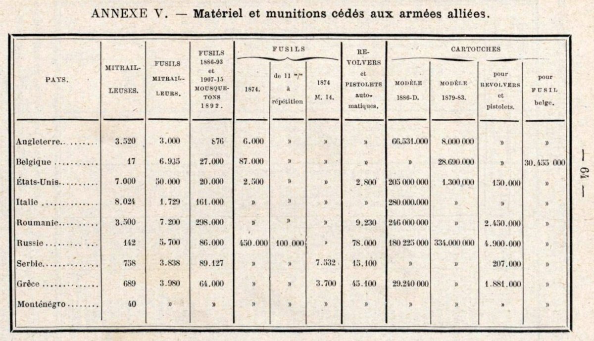

    К 1914 году во французской армии еще находилось 1 200 000 винтовок образца 1874 года. С началом мировой войны, государственные заводы приступили к восстановлению выпуска винтовок Лебеля. Боясь остаться без оружия с конца ноября 1914 года началась переделка винтовок образца 1874 года под 8-мм патрон. До прекращения этих работ в октябре 1915 года перестволили 150 000 винтовок. Оставшиеся винтовки 1874 года под патрон мод. 79-83 шли на вооружение войск второй линии.
    Не менее серьёзной, чем проблема снабжения оружием, стала проблема снабжения армии боеприпасами. Во время войны постоянно увеличивалась потребность в патронах для стрелкового оружия. Чтобы полностью использовать мощности государственных фабрик на выпуск патронов D обр. 1886 г. и патронов с бронебойными пулями APX, для производства патронов мод. 79-83 к 11-мм винтовке Гра была привлечена частная промышленность.
    Все боеприпасы, которые выпускались государственными предприятиями или французскими частными заводами, предназначались не только для французских войск, но и поставлялись союзникам. Объёмы производства и поставки приведены в таблицах. Согласно таблицы – больше всего патронов обр.79-83 отправлено в Российскую империю – 334 миллиона.
    Из статьи Les armes portatives individuelles et collectives et leurs munitions pendant la guerre 1914-1918 (Индивидуальное и коллективное стрелковое оружие, и боеприпасы во время войны 1914 – 1918 гг.) La Revue d'infanterie №№ 352 – 358, 1922.

    450 000 французских винтовок Гра с большим количеством патронов были переданы русской армии в конце 1915 года. Патроны к винтовкам были с бездымным порохом и пулей в оболочке. На основании распоряжений Главного управления генерального штаба от 6 декабря 1915 года за № 9731 винтовки Гра направлялись для выдачи в запасные батальоны, и одновременно 7,62-мм винтовки образца 1891 года снимались с вооружения запасных батальонов.

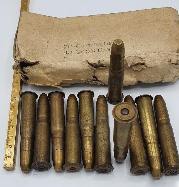

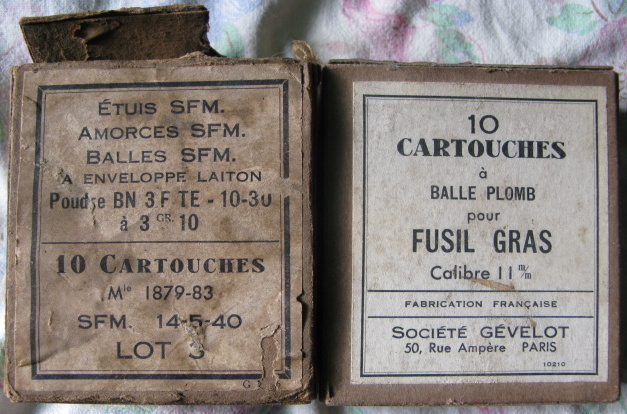

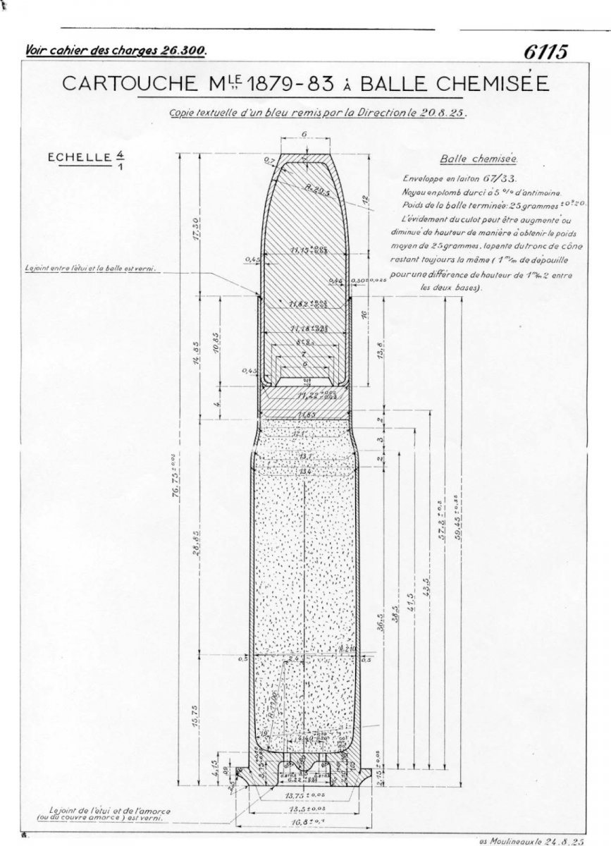

    Помимо винтовок Гра, в 1915 году Франция поставила русской армии и свою винтовку образца 1884 года «Fusil d'Infanterie Mle 1884» известную у нас как Гра-Кропачек. По данным приведенной ранее таблицы, французы передали России 100 000 винтовок; Федоров В. Г. в своей книге «Эволюции стрелкового оружия» приводит цифру в 105 000 штук. Винтовка стреляла всё тем же 11-мм патроном Гра, и так же шла на вооружение запасных батальонов.
    Патрон с пулями в оболочке сохранил то же обозначение – модель 1879-83 с добавлением «пуля в латунной оболочке». Снаряжался патрон порохом BN3F. Вес заряда варьируется от 3,05 до 3,10 г. Тип пороха BN3F указан на упаковках SFM на 10 боевых патронов. На ящиках с патронами производства SFM указано «10 cartouches à balle blindée pour fusil Gras calibre 11mm» («10 патронов с пулей в оболочке для винтовки Гра калибра 11 мм») без указания использованного пороха.
    Все фотографии из интернета.

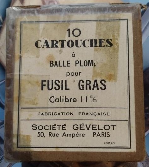

    В предыдущем сообщении следует читать: На упаковке с патронами производства Gevelot указано «10 cartouches à balle blindée pour fusil Gras calibre 11mm» без указания использованного пороха.

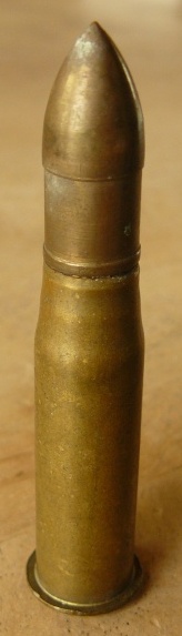

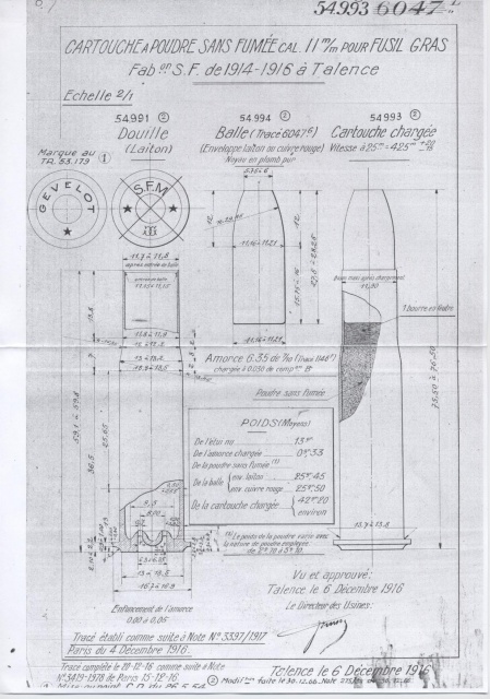

    В Первую мировую войну для наблюдения за действиями противника, его огневыми точками, передвижениями войск с успехом применялись аэростаты, а для борьбы с ними широко использовались самолёты. В инструкции, изданной в 1918 году, пилотам указывалось: «Выполнять атаку воздушных шаров необходимо с помощью зажигательных средств (стрельбой из пулемётов зажигательными пулями или ракетами)» .
    На французских истребителях на капоте двигателя устанавливался английский пулемёт виккерс с ленточным питанием. Во время войны 9040 виккерсов было заказано в Англии, 802 пулемёта в Соединённых Штатах и 1980 штук изготовил завод Шательро. Часть пулемётов виккерс приспособили для стрельбы патронами 11-мм Гра с зажигательно-трассирующими и бронебойными пулями. Также под такой патрон было выпущено и небольшое количество пулемётов гочкис. Помимо французских, были патроны американского производства; в конце 1914 года Франция заключила контракт с американской фирмой WCC на изготовление 11-мм патронов с бронебойными пулями.
    11-мм пулемёты виккерс состояли на вооружении французской авиации до второй мировой войны, до этого времени производились и патроны к ним.
    (По материалам сайта histavia21. https://www.histavia21.net/amaviapag/11_gras_avia.htm )
    На фото бронебойная пуля второго типа (длина 40 мм) в укороченной гильзе (52,4 мм) производилась SFM с февраля 1917 года.
    valerka, 250RIR, Unnamed Player та ще 1-му подобається це.

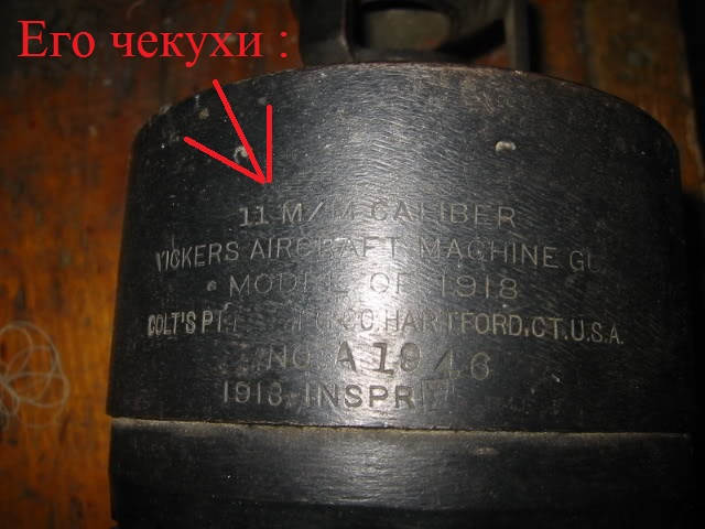

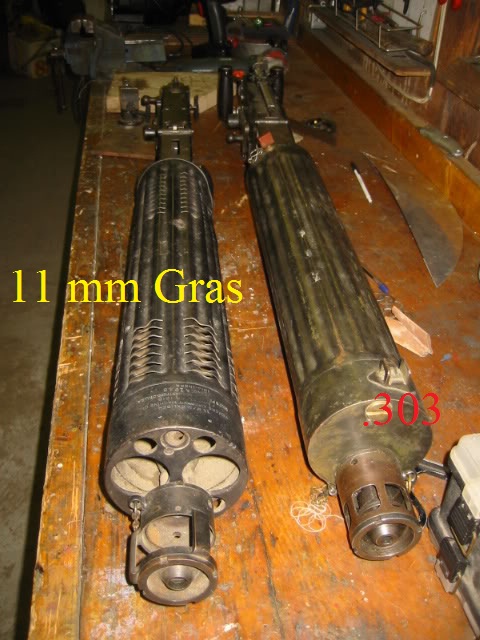

    11-мм Виккерс ("Кольт Мфг.Ко.", Хартфорд, Коннектикут, США, 1918) :

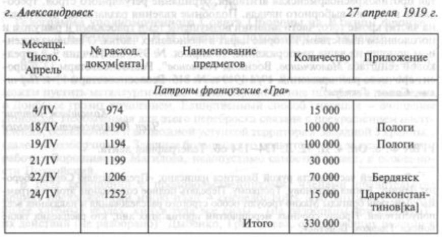

    В гражданскую войну большевикам для формирования частей красной армии понадобилось громадное количество оружия. Главнокомандующий советскими войсками Юга России Антонов-Овсеенко пишет: «Западная и юго-западная часть Украины в войну с Германией представляли собой ближайший тыл действующих армий. В этих районах оставалось огромное количество артиллерийского имущества, большей частью во временных мелких артиллерийских складах, и только небольшая часть его была свезена в постоянные склады.
    С восстановлением на Украине советской власти начался учёт артиллерийского имущества в тылу армии, который к концу апреля дал следующие результаты: винтовок разных систем – 91000, пулемётов – 650, патронов винтовочных разных систем – 54 600 000.
    Сверх того, к 1 июня вывезены с фронта артиллерийских складов Волочиска, Черноострова, Проскурова, Городка, Ярмолинца, Каменец-Подольска, Катажан и Жмеринки - 48 пулемётов, 7000 русских винтовок, 33000 иностранных винтовок, 40000 ручных гранат и т. д.
    На 1 июня было выдано оружия фронту из складов: винтовок 3-линейных пехотных – 17292, 3-линейных драгунских – 4464, Гра – 1010, Гра-Кропачек – 70, германских – 763, австрийских – 326, японских – 5908. Формируемым в тылу частям выдано (также до 1 июня): винтовок 3-линейных – 29624, драгунских – 6724, берданок – 9336, Гра – 16979, германских - 2625, австрийских – 13104, японских – 14784, румынских – 29717, прочих систем - 1300».
    (Антонов-Овсеенко В. А. Записки о гражданской войне. Т. 4)
    При имеющемся огромном запасе 11-мм патронов, винтовки Гра широко использовались красной армией. Так, дивизия, сформированная весной 1919 года в Харьковском округе для отправки на Южный фронт, имела на вооружении 8000 винтовок Гра, 3000 берданок и 200 пулемётов Шоша.
    Останнє редагування: 30 кві 2021
    valerka, tr30801, GINDENBURG та 2 іншим подобається це.

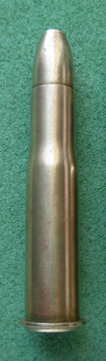

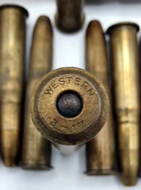

  19. 250RIR
    250RIR Leutnant
    1.377
    Беларусь
    Доброго времени.
    Так, как мне ни разу не попадало патронов Western с оболочечной пулей, я думаю, что он на фото слева , так-ли ? На дульце, характерная каннелюра, которой нет на гильзах SFM .
    - З повагою-
    A10A подобається це.
  20. A10A
    A10A General-leutnant
    23.817
    Київ, Україна
    Та вроде есть проточка под рантом
    З.Ы. есть под Киевом поле (покА еще - поле), там такИе 15-го года частенько встречались...
    250RIR та minitarn3838 подобається це.
  21. 250RIR
    250RIR Leutnant
    1.377
    Беларусь
    Доброго времени.
    Я имел ввиду , каннелюру - ,,кольцевой промин ,, на дульце гильзы, свойственную только американскому производству. Так-же и на патроне , со свинцовой (твердосвинцовой) пулей , с клеймением ,, WESTERN 9-15 ,, или ,, WESTERN 1915,, . На гильзе патрона с оболочечной пулей или патрона Mle 79/83, с клеймением ,, WESTERN 5-16 ,, каннелюра на дульце тоже есть, но несколько выше - оболочечная пуля, короче.
    Возможно я неверно понял, но проточек у ранта , на американском выпуске ,нет.
    - З повагою-
    Останнє редагування: 1 тра 2021
  22. Grand
    Grand Oberleutnant
    4.175
    Патрон с канелюрой на дульце гильзы был принят на вооружение в 1885 году и получил название Mle 1879-83-СЕ. Французы такой патрон называют Cartuche à épaulement . На образовавшийся внутри дульца выступ укладывалась шайба, которая должна была обеспечить герметизацию пули путем выдавливания жира из капсулы-просальника равномерно во все стороны.
    С началом мировой войны Франция разместила в Америке заказ на 11-мм патроны. В этих патронах свинцовая пуля и просальник заменены пулей в оболочке, и в общем такая канелюра на гильзе была уже не нужна.
    Патроны Гра - https://militarycartridges.com/category/164-11mm-gras/
    valerka, tr30801 та 250RIR подобається це.

  24. Grand
    Grand Oberleutnant
    4.175
    Упаковки холостых и боевых патронов Гра разных лет изготовления (фото из сети).
    valerka, tr30801, Hollger та ще 1-му подобається це.

    Об изготовлении патрона образца 1874 года в книге Manuel de pirotechnie a lʼusage de lʼartillerie de la marine. Paris. 1880.
    «Патрон Мод. 1874 г. (рис.67) используется с винтовкой, карабином и мушкетоном Мод. 1874 г., а также с морской винтовкой Мод. 1878 г.
    Гильзы производятся на частном предприятии или изготавливаются в специальных артиллерийских мастерских. Их получают серией штамповки и вытяжки. На прилагаемых рисунках (рис. 68 и 69) представлена серия этих операций, проводимых на патронном заводе Vincennes».
    Ramzay13, valerka, tr30801 та 2 іншим подобається це.

    Выписка из ведомости отдела артиллерийского снаряжения штаба 1-й Заднепровской дивизии «О количестве отправленных огнеприпасов в распоряжение командира 3-й бригады батько Махно» гор. Александровск 27 апреля 1919 г.
    Патроны французские «Гра»
    4/IV - 15 000
    18/IV - 100 000 Пологи
    19/IV - 100 000 Пологи
    21/IV - 30 000
    22/IV - 70 000 Бердянск
    24/IV - 15 000 Цареконстантиновка
    Итого 330 000
    С 21 февраля 1919 года армия Махно вошла в состав 1-й Заднепровской украинской советской дивизии Украинского фронта, составив её 3-ю Заднепровскую бригаду. Бригада под командованием комбрига Махно Н. И. сражалась против деникинских войск на правом фланге фронта на линии МариупольВолноваха.
    Судя по снабжению бригады Махно патронами Гра, понимаем что на вооружении махновцев находилось большое количество данных французских винтовок.
    Ramzay13, valerka та 250RIR подобається це.
