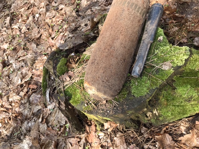

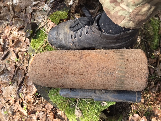

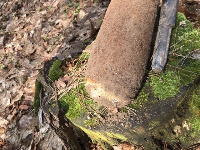

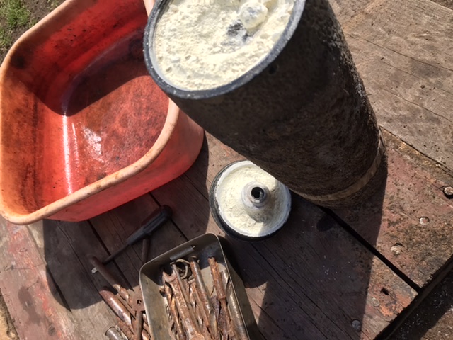

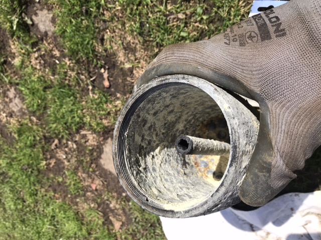

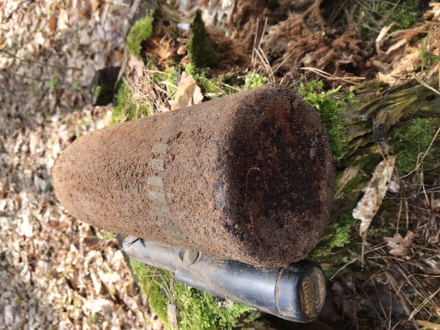

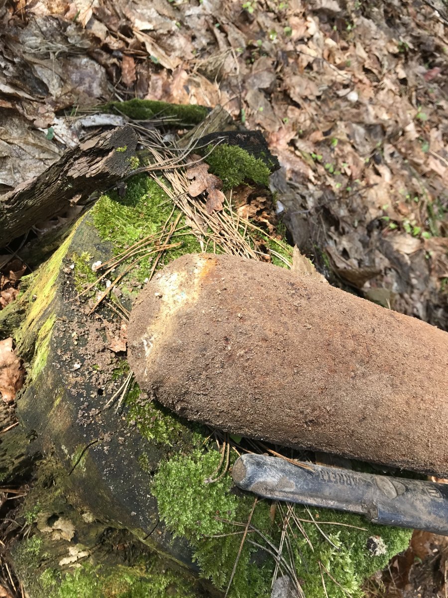

    Добрый вечер. Сходу не могу даже войну определить, Первая или Вторая.
    Тяжелый, 16 кг
    Очень широкий медный поясок, диаметр по дну 110
    Есть железный переходник, гдето два сантиметра от трубки( взрывателя)
    Подскажите.
    Взрывателя, трубки, как таковой нет алюминий видимо сгнил

    По весу подходит на 107 мм росс. шрапнель Ш-422Т

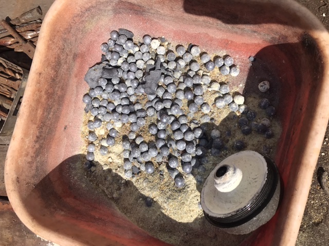

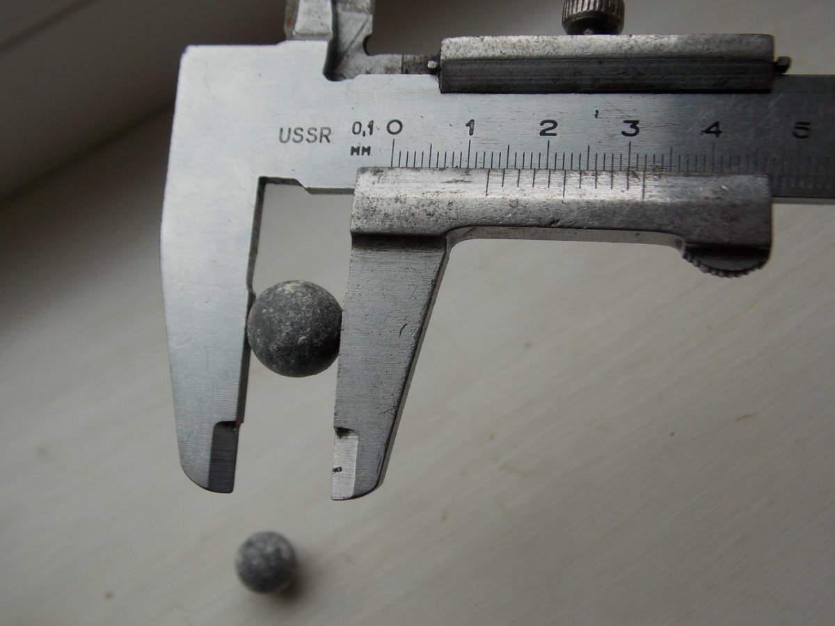

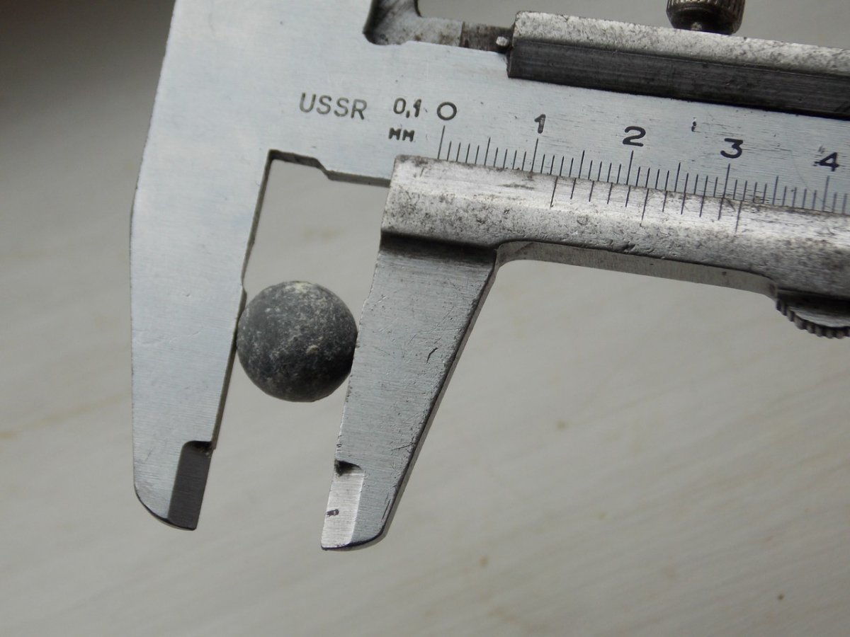

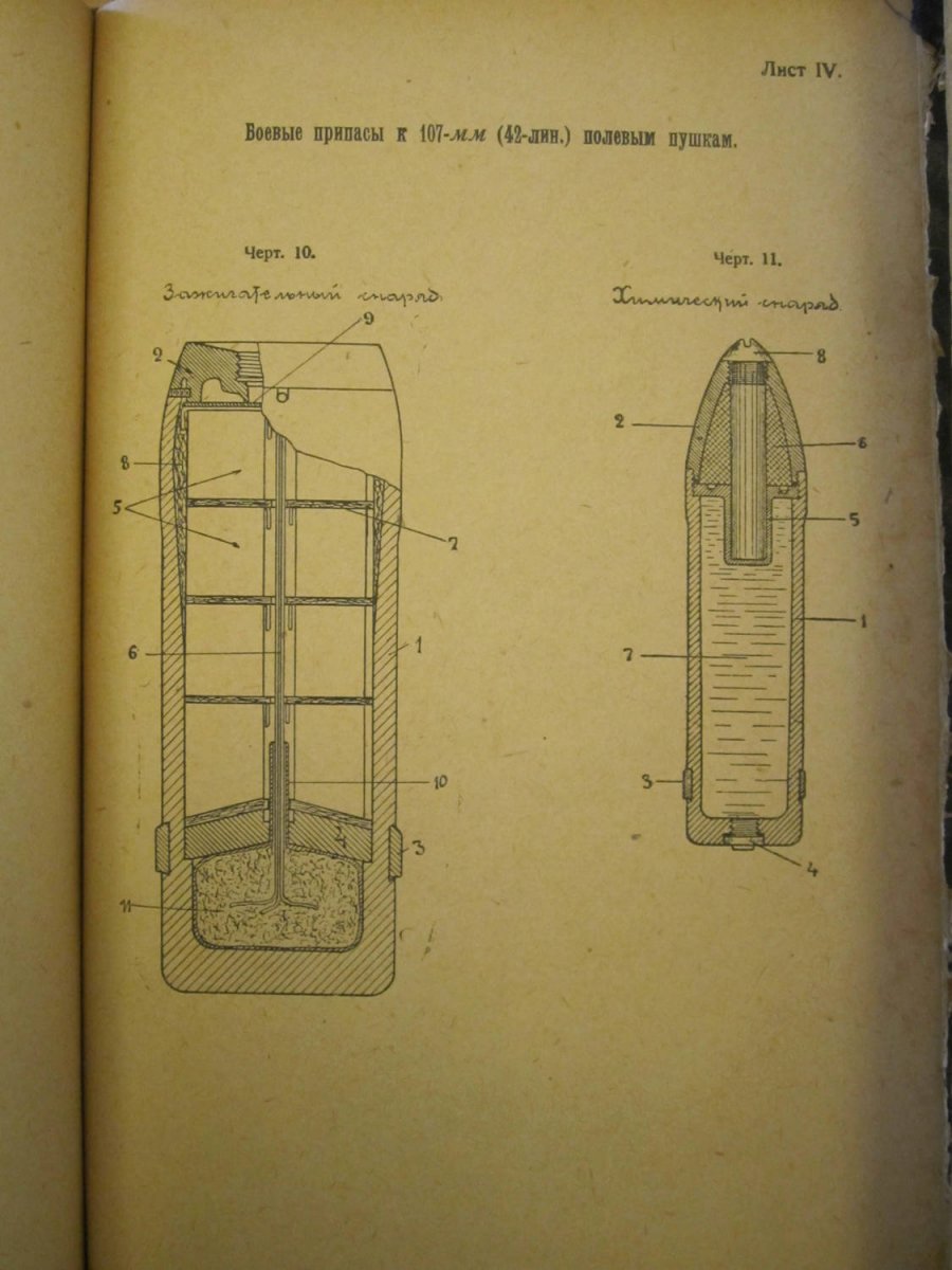

    107-мм - 42-лин. РИА / РККА. Шрапнель либо "экзотика" (что маловероятно) - зажигательный. На крайнем фото 122-мм и 107-мм шрапнели в сравнении. Вес снаряженного шранельника - 16,6 (16,4) кг, по зажигательному у меня данных нет.

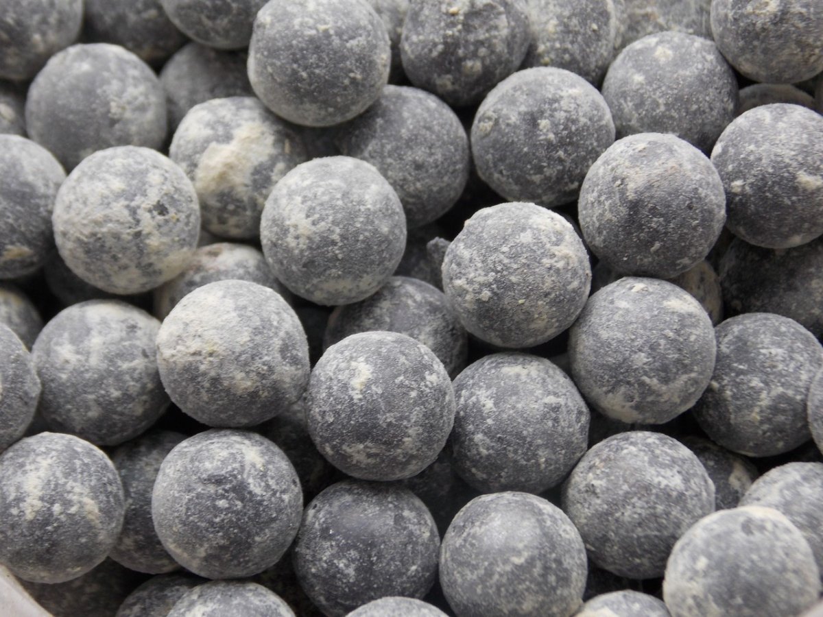

    P/S 600 свинцовых пуль по 9,4 грамма...Состав 4 части свинца и 1 часть сурьмы, диаметр 12,7 мм.

    Да конечно же- это она. То что шрапнель я сразу понял по весу, пока дотащил поближе к дороге. И война значит- Первая. Спасибо.

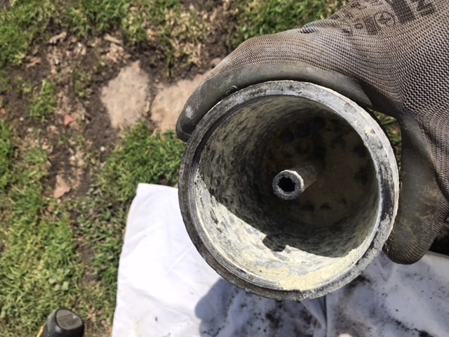

    Переходник зашплинтован?

    Как и везде. Стандартная схема сборки.

    Война Вторая. С орудия М-60. Там же трубка Т-6. Вернее её остатки . Алюминий.
    По Первой её не было.

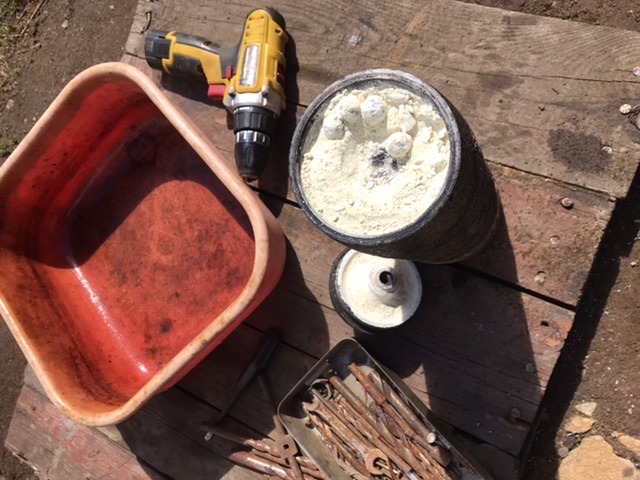

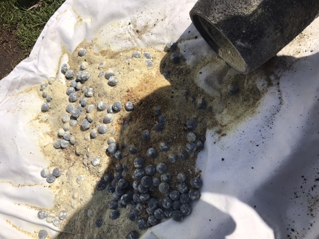

  17. Volynyaka
    Volynyaka Oberstleutnant
    508
    895
    6.649
    UA
    Все верно, Саша, я тоже люблю.
    И все таки, первая война
    votaga, bva-hk, Друг Хімік та 4 іншим подобається це.

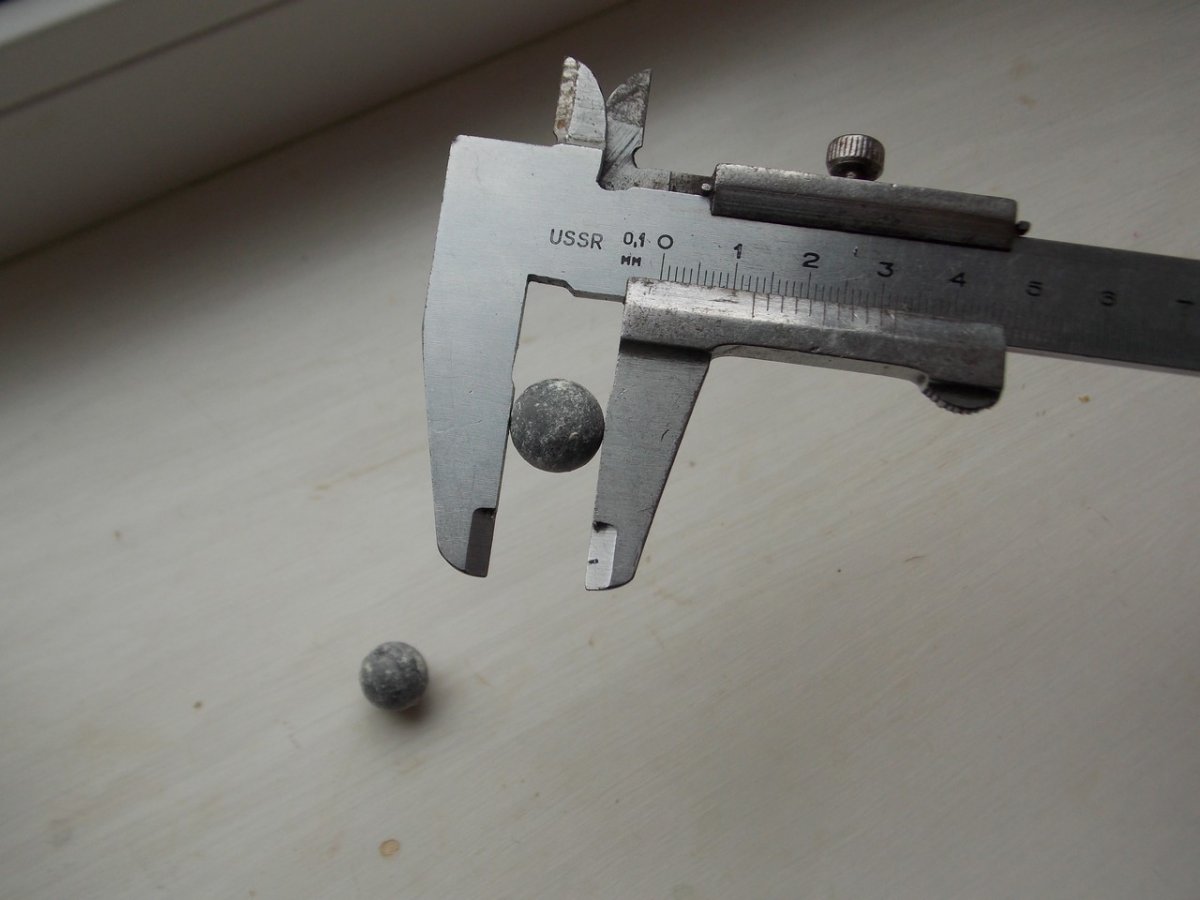

  18. Alexandr167
    Alexandr167 General-leutnant
    33
    42
    12.932

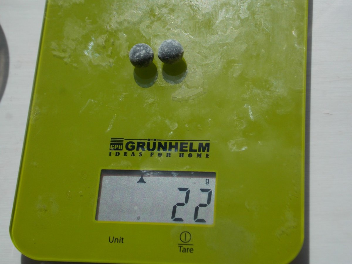

    Сколько пуль?
    Если будет время, посчитай.
    Учебник пишет - 600.
    Но я никогда, повторяю - никогда не находил шрапнельники с точным, как написано в учебнике, количеством пуль.
    Размер и вес - будут соответствовать книжным.
    az23 та Volynyaka подобається це.

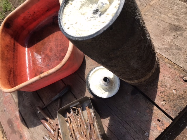

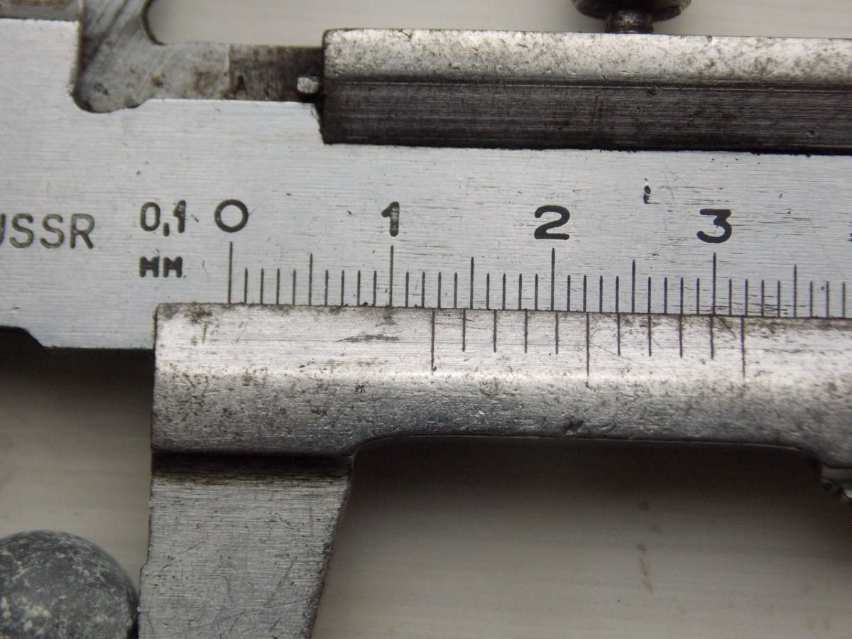

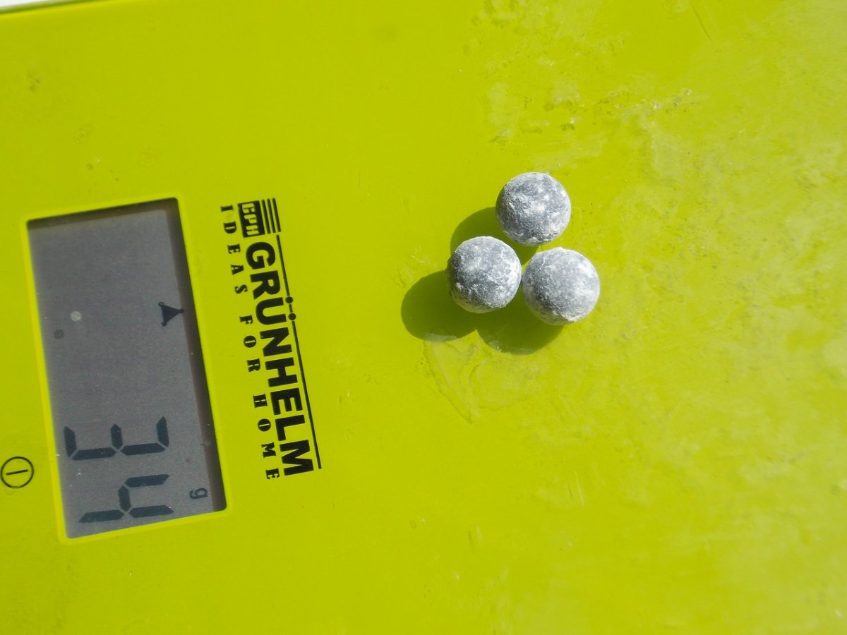

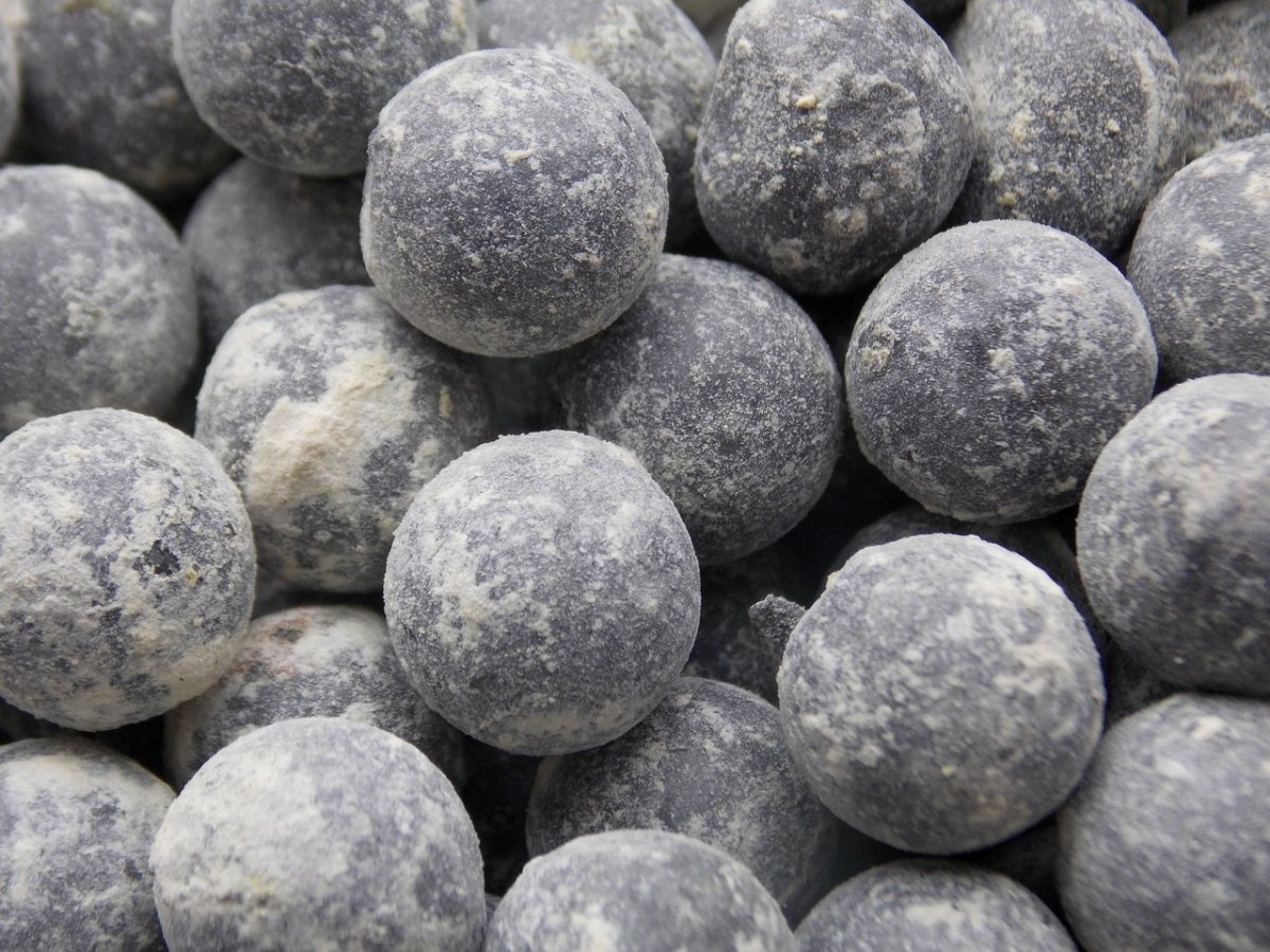

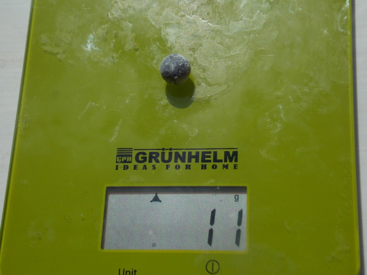

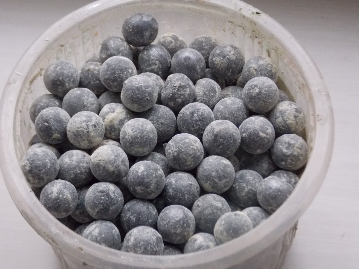

  19. Volynyaka
    508
    895
    6.649
    UA
  20. Alexandr167
    33
    42
    12.932
    Интересен общий вес пуль и их количество.
  21. Volynyaka
    508
    895
    6.649
    UA
    Да понял я,понял.
    Попозже посчитаю.
