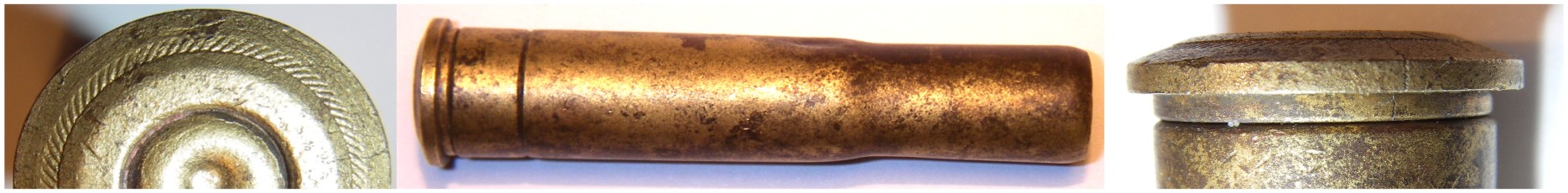

    Есть такая 11 мм гильза к Маузеру 71. Вероятно от холостого патрона, вроде сборная. Вместо традиционной маркировки на донце накатано рифление. Интересно бы узнать производителя.

    Это был холостой патрон - Platzpatrone М71 с так называемой гильзой - Hulse M71 2A/C(составная, старой конструкции).
    Производитель патрона (по заказу Германии) - британская фирма National Arms & Ammunition Co., Birminghem.

    А принадлежность к этому производителю вы определили по составной конструкции или по маркировке? Если по маркировке то подскажите источник.

    По маркировке. Источник - Die Munition zum Mausergewehr M71.(2005г)
