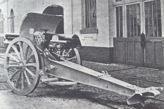

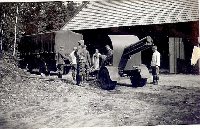

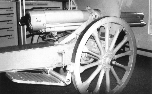

    Вот пара ссылок. На Axis не Cockerill, а переделанная (модернизированная) S-C, кем не знаю, на фото немцы (запостил четвёртым фото).
    http://forum.axishistory.com/viewtopic.php?f=70&t=161368&start=0
    http://www.kystfort.com/forum/viewtopic.php?f=17&t=145
