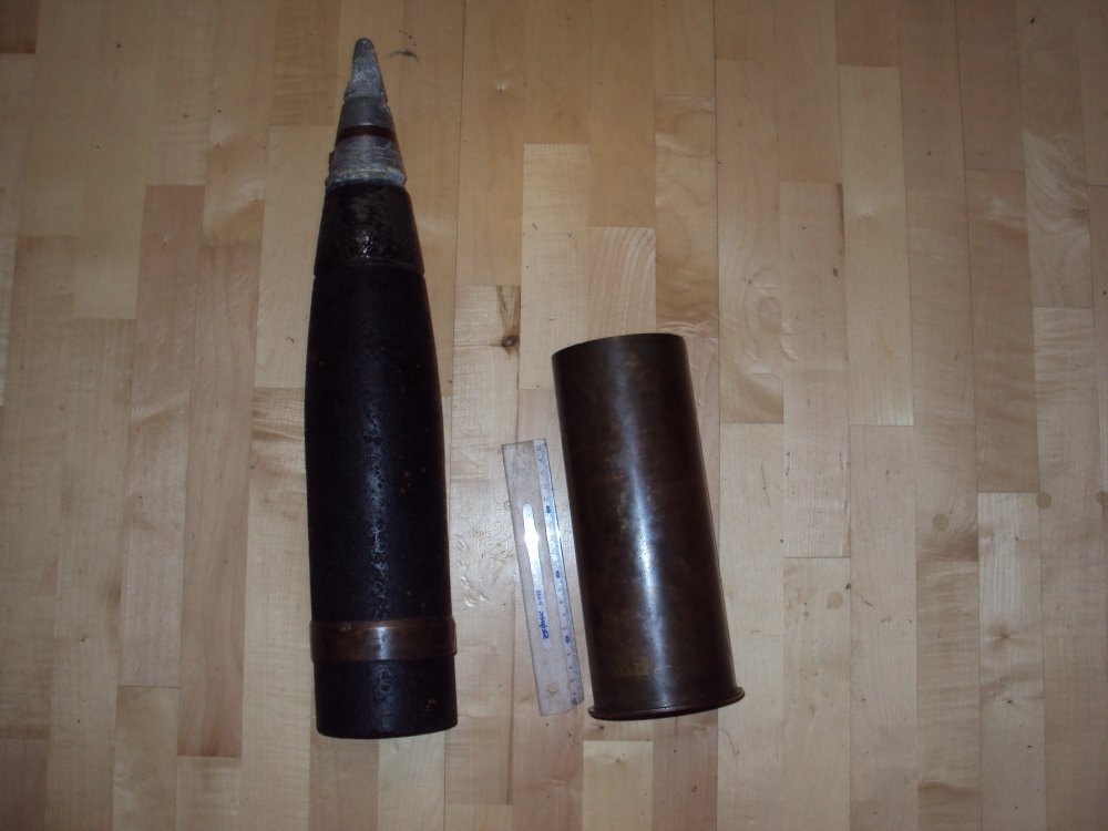

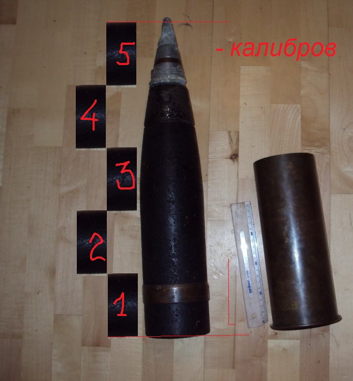

    снаряд 100мм от чего? и что за гильза 93мм-95мм калибр но никак не 100мм. на вид не обрезана 42й год. снаряд 100мм не лезет в нее.

  2. 1ahtung1
    1ahtung1 Stabsgefreiter
    1.479
    еще фото
  3. 1ahtung1
    1.479

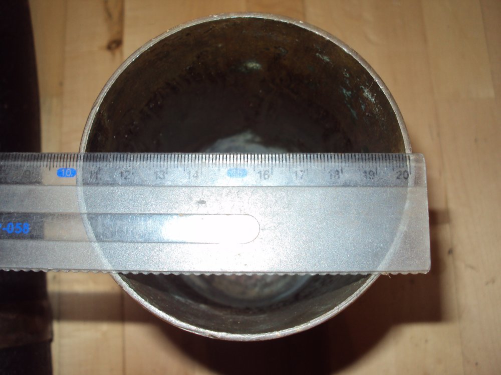

    длинна гильзы примерно 25см линейка 20см. возможно 85мм просто горло разширено чуток? не было других калибров у советов между 85мм и 100мм вроде

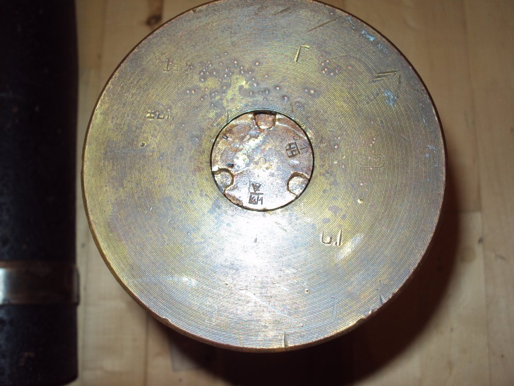

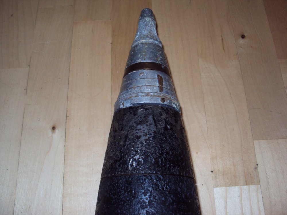

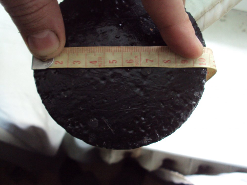

    с гильзой разобрался. по снаряду вопрос остается. 100мм калибр на донце клейма три тройки по краям.
  5. 1ahtung1
    1.479

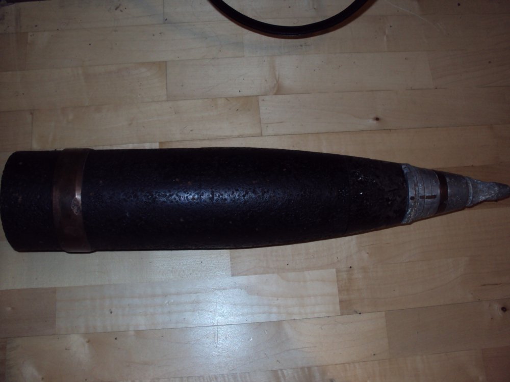

    комрады что никто не знает от чего снаряд 100мм? на периходнике под трубку клейма 4ки и клеймо либо крестик либо пушки перекрещеные. судя по сохрану времен вов.

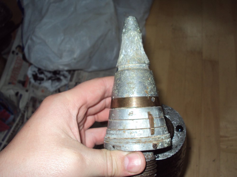

    Судя по фото в голове стоит Т-3 (видно деление "165"), а Т-3 шло вроде только на 76-мм шрапнель...Кажется мне что ЭТО 107-мм (поэтому в гильзу 100-мм и не лез) наш выстрел Ш-422Т с НЕПРАВИЛЬНО подобранной для макета трубкой. К "107-мым" шла трубка Т-6, а они с Т-3 по размерам нижней части одинаковы, различия только по устройству...Больше ничего в голову не пришло...

    Дык в ЭТОЙ гильзе диаметр 95 мм, как она влезет ? (даже при 100-мм калибре)

    Сейчас посмотрел инфу...ТРУБКА Т-7 тоже имела шкалу до 165...И шла она как и Т-6 на 107-мм (!) ЗАЖИГАТЕЛЬНЫЙ снаряд З-422. Так что, я по-прежнему склоняюсь к мысли, что ЭТО 107-мм.
    P/S По "107" инфы практически нет (только в немецком справочнике за 1941).....Да, и неплохо было бы рассказать, что за гильза и от чего...

    гильза не отнего. гильза походу обрезаная 88мм советы. гильза на срезе 96мм. калибр снаряда 100мм ровно по донышку донышко без сужения такой же толщины как и корпус. я 107 оф советы видел 2 типа они не такие на вид. корпус у него двухчастный. похож на снаряд на фото выше. купил с трубкой как на фото. хозяин не знал от чего он. гильза к нему не имеет отношения никакого.

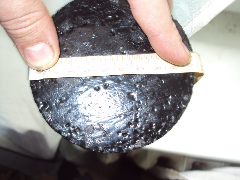

    1. Открою Вам "страшную военную тайну" - калибр снаряда измеряют по ЦЕНТРИРУЮЩЕМУ утолщению либо ВЕДУЩЕМУ пояску, а не по "ровно по донышку"..
    2. Я Вам написал о ШРАПНЕЛЬНОМ снаряде Ш-422Т. У него именно такая форма запоясковой части (причем здесь ОФ???).
    3. Уж коли снаряд у Вас могли бы и фото крупнее и НОРМАЛЬНЫМИ ИЗМЕРЕНИЯМИ сделать, и марку трубки (или взрывателя) указать.
  17. 1ahtung1
    1.479

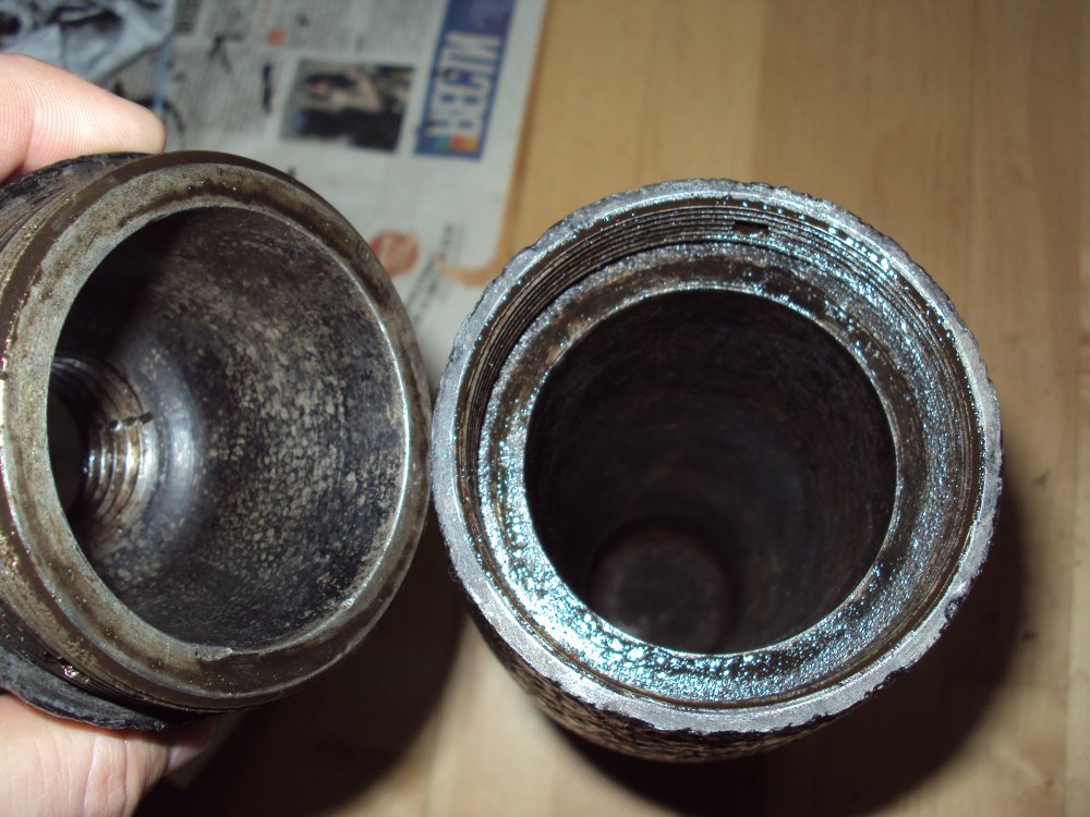

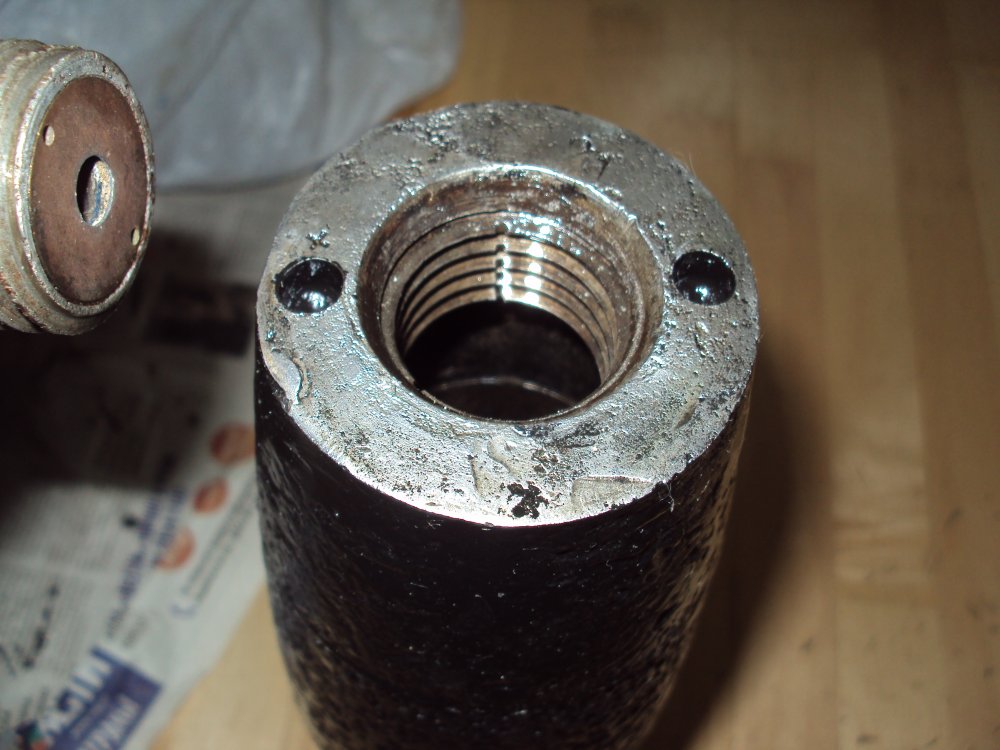

    если мерять по пояску медному то возможно 107мм. трубка не факт что родная но сидит как родная. в моделях трубок я не разбираюсь. дополнительные фото места посадки трубки и с открученой верхней частью корпуса.

    ...ну, закрывая глаза на марку трубки, снарядер, похоже, зенитная осколочно-дистанционная граната...
    Для пулевой шрапнели несоизмеримо толстые стенки корпуса.

    советский снаряд 100 мм с фото пост 14
    "... Projectile Length - AA mod 1928 - 4.98 calibers
    HE mod 1915 - 5.05 calibers
    HE mod 1928 - 5.22 calibers
    (длинна снаряда - зенитный (имеецца в виду осколочно-дистанционная граната) обр.1928г. - 4.98 калибров (498 мм совместно с трубкой Т-6)
    фугасный обр.1915г. - 5.05 калибров
    фугасный обр.1928г. - 5.22 калибров
    Дервиш та 1ahtung1 подобається це.

    да скорей всего он и есть.
