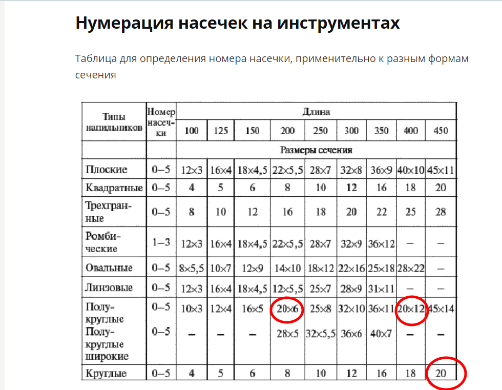

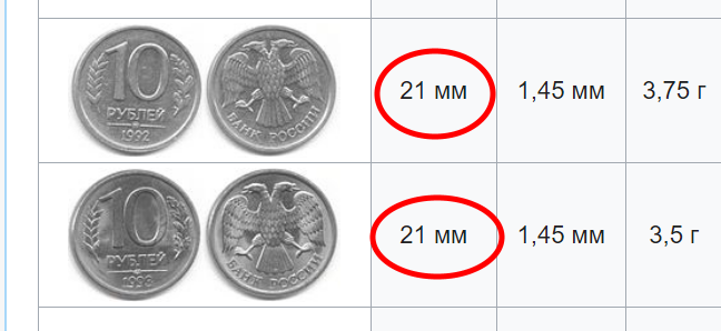

    А знаете почему "Кусают" в основном 10 рублей россии,10 коп и 1 коп СССр
    А потму что почти все подходят под размер напильника.
    Подбирай напильник по диаметру можно круглый,можно полукруглый и пили на здоровье лоха.
    сравните с диаметром монет
    Рзницу в 1 мм на таком радиусе никто не увидит.
    И это если просто монету зажать в тиски и пилить.
    А если пилить чуть в + то все будет в размере.
    При таком способе не важно на сколько вы запилитесь в монету,можете хоть до половины ее запилить,диаметр "Выкуса" останется точно такой же.

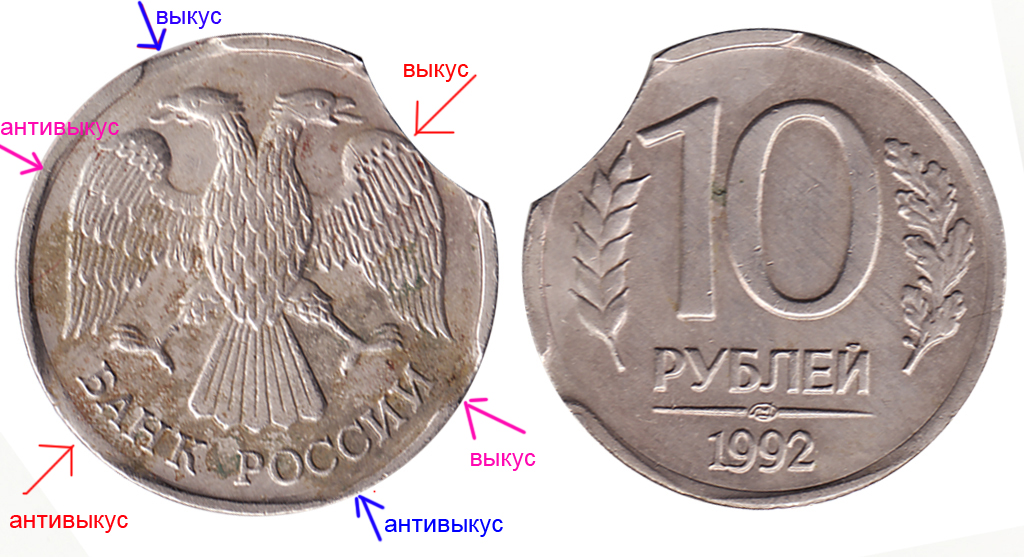

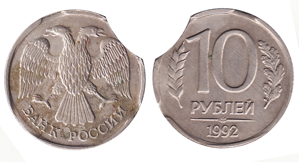

    Вы ж не забывайте время, они обесценивались не успевая покинуть монетный двор и штамповали как попало.
    Например из пакета монет тех времен выскочила вот такая, можно сказать с оборота, кто-то ж их откладывал (фото 1).
    На современных монетах больших выкусов я и не видел, совсем мелкие через контроль проходят.
    Современные монеты чеканяться в гуртильном кольце, на котором нанесен гурт. Заготовка раздаеться при ударе и формируеться гурт. Окружность выкуса не повторяет диаметр монеты, из-з этого движения металла.
    А вместе с тем формируються характерные признаки настоящего брака, котороые очень сложно подделать - это антивыкус - металл уходит в выкус а ровно напротив его не хватает для формирования буртика.
    В месте выкуса край буртика формируеться специфической формы. И в антивыкусе тоже. (фото 2)
    Выкус не всегда бывает с "дыркой". Минивыкусы на современных монетах проявляються только на буртике - при ударе металл заполняет место выкуса, но буртик не формируеться, получаеться пробел. (фото 3, синим и фиолетовым цветом).
    П.С. Этот секрет полишинеля светила нумизматики держут в тайне, чтоб фальшивомонетчикам не подсказывать, но выполнить такое плавное гладкое течение металла в буртик, думаю не возможно (особенно на антивыкусе).

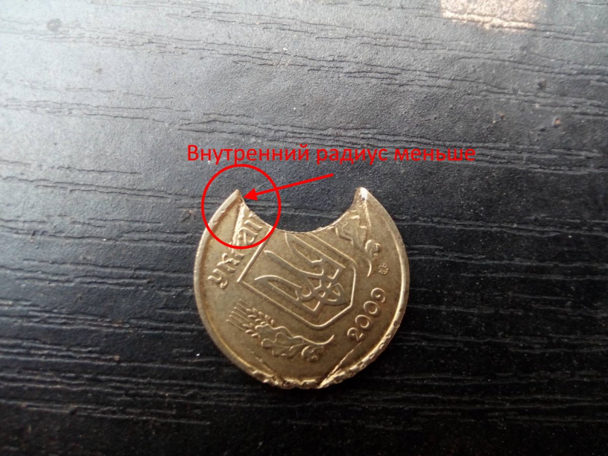

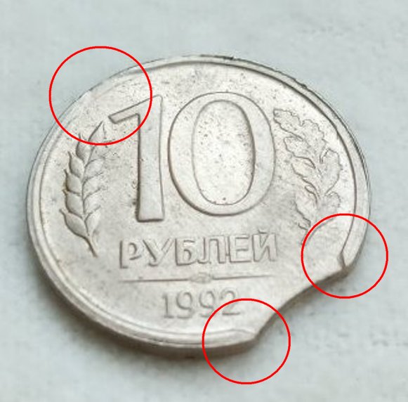

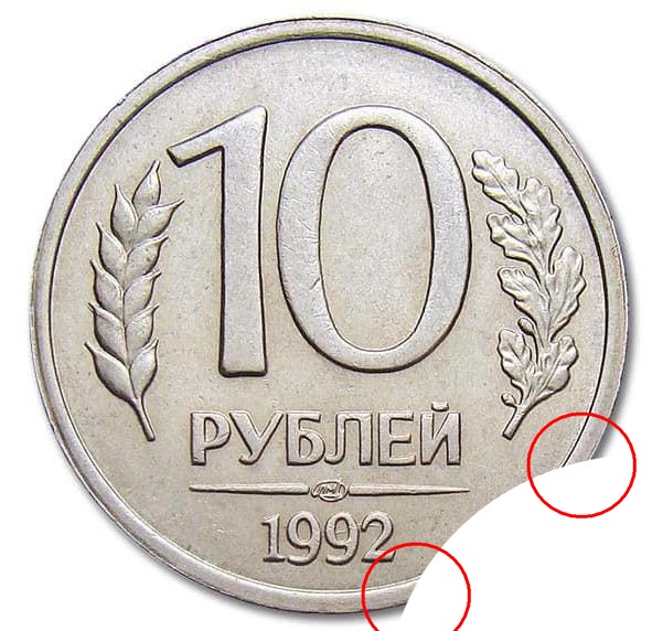

    gvv2309, извините, при всём уважении, но у Вас не получится скопировать выкус монеты из первого поста.
    На монету мне пофигу - чисто технический вопрос.
    У Вас выйдет вот такая монета:
    А у монеты ТС такие особенности:
    Так что не тратьте время и дайте возможность желающим приобрести её.
    Ей богу эта монета не стоит таких избыточных телодвижений...:beer:

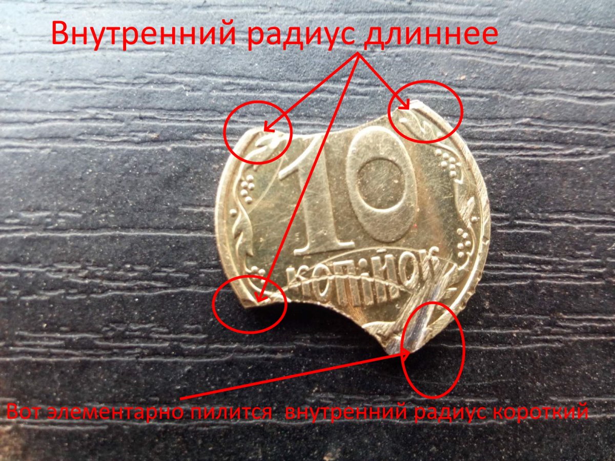

    А я потратил,только я не ставил перед собой цель сделать идеальную монету.
    А попробовал отработать технологию.чем и как это делалось.
    Пилить монету оказалось элементарно.
    Я пилил чем было,не ставил за цель попасть в радиус,не вижу в этом смысла.
    Все эти выкусы на бордюре монеты делаются элементанро.
    И это я делал не стараясь,лишь бы увидеть что такое можно сделать.
    Естественно полировать и в мыслях не было.
    А если заняться этим серьезно и сделать оснастку,то все лохо мои.
    Сейчас будут фотки.
  20. gvv2309
    gvv2309 Oberst
    3.505
    Київ
    Ну вот сравнивайте.
    Вы же не считаете что мне нехрен делать и я буду пилить монету "Тютелька в тютельку"
    как та монета что парят лохам.
    Я за 10 минут повторил эти понты.

    У вас все в порядке со здоровьем? Какой-то ужас.
    Не знаю что вы повторяли, но еще раз внимательно посмотрите на указанные вам места; и вдумайтесь в смысл слова антивыкус, попробуйте осмыслить что это такое.
    Нумизматика очень далекое от вас понятие, лучше забудье, и проходите с миром себе от сюда. Такого эпического бреда давно не было тут.

    Ну, собственно говоря, именно такой результат я и предполагал увидеть.
    Вы меня убедили - монеты это не "ваше". Электротехника - да, не спорю. С монетами всё намного сложнее...

    А вы не верите своим глазам?
    Я вам сказал что повторить такие дефекты можно.
    Я не вступал с вами в теоретические споры!
    Я взял сделал и вам показал.
    Или вы думали что я за 15 минут вам запилю такую же монету как на форуме?
    Нет !
    Я показываю что радиус выпиливается элементарно,я про напильники вам писал.
    Обсадка края (Я не знаю как это называется,можете подсказать) сделана .
    Сделана как в одну сторону так и в другуюу
    Обпилить надфилем край,тоже легко.
    Так что вам надо????????
    Я доказал руками!
    Я не претендую на какого то нумизмата.
    Я вам показал что можно сделать с металлом.
    Вижу напильники вы только по телеку видели.
    Я писал об оснастке.
    зная что надо сделать,то и оснастку под это дело легко изготовить.
    главное понять как это делается.
    Если вы далеки от железа ,то вам это не понять.
