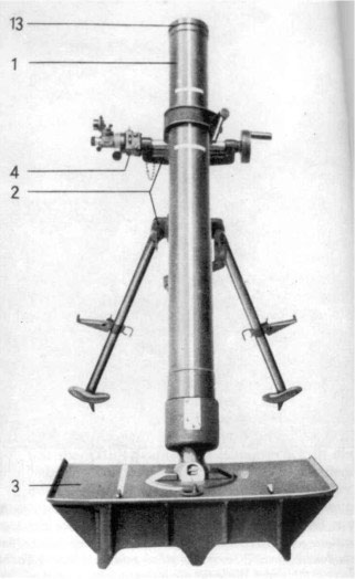

    Подскажите, пожалуйста, как выкрутить казенную часть в миномете?
    Интересует информация для немецкого миномета, калибром 105мм, который пулял химическими или дымовыми минами, он же 10cm Nebelwerfer 35

    Полагаю, что казенник крепиться также как и у s.Gr.W.34 - 4 фиксирующих болта.
    Но в любом случае, придется греть сочленение ствола и казенника до красна, затем охлаждать, зажимать в тиски и пытаться откручивать газовым ключом.
    После разборки должно быть 3 детали: ствол, казенник, медное обтюрирующее кольцо.
    Yuber, mays2012 and Філ@тов like this.

    Резьба стандартная?Без сюрпризов?)
  5. Думаю, без сюрпризов.
    Філ@тов likes this.
