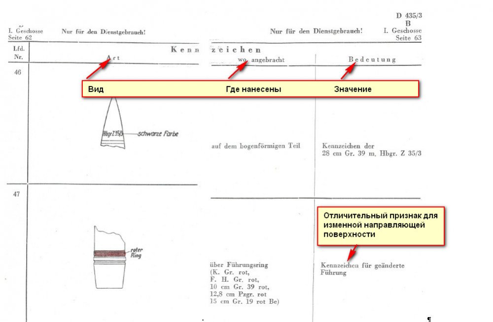

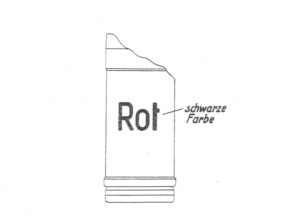

    Дервиш, второй снимок - пояснение первого, они взаимосвязаны. Неужели не понятно? Поясню.
    Красное кольцо над ведущим пояском => номенклатура боеприпасов => особенность перечисленных позиций боеприпасов (это и есть перевод фразы во второй колонке второго снимка)
    Отдельного элемента на подобии дымовых шашек нет. Это порошковая примесь в основной заряд. Пиротехника - не мой конёк, что конкретно - не знаю.
    А что, собственно, вас так смутило, товарищ?
    Да, и ещё, - работайте с первоисточниками, а не с Бог весть чем.
    На манеже всё те же... Сколько можно делать умозаключения на своих догадках и безвекторной фантазии?
    P.S. Опять-таки, в аттаче второй скан расшифровка первого. Как ещё одно подтверждение тому, что означает маркировка "Rot" (к конкретно обсуждаемому боеприпасу они не относится). Переводить, надеюсь, не нужно?

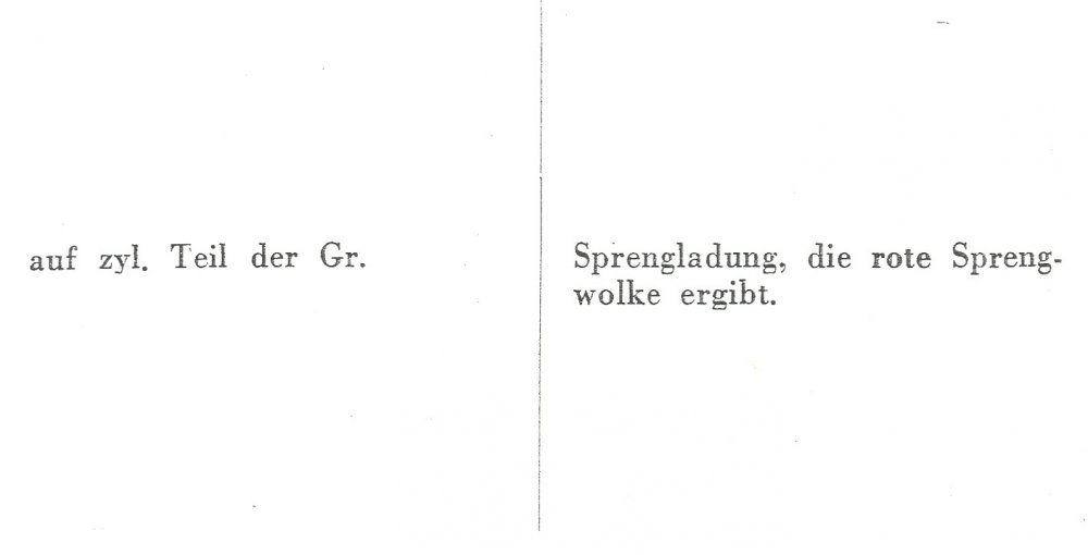

    Уважаемый Willy, я полностью с Вами согласен надо ИЗУЧАТЬ матчасть, а не перелистывать страницы.... Но Вы ловко ушли от ответа на вопрос "Как переводится ЗНАЧЕНИЕ КРАСНОЙ ПОЛОСЫ на БП и какое отношение она имеет к образованию облака красного дыма при взрыве снаряда?" и привели в качестве своего аргумента НАДПИСЬ "Rot" на корпусе артбоеприпаса... По надписи Rot не обсуждается - это "облако красного дыма". Но вот полоса, чёрт её побери??? Даже в немецком мануале за 1943 год (???) сказано..
