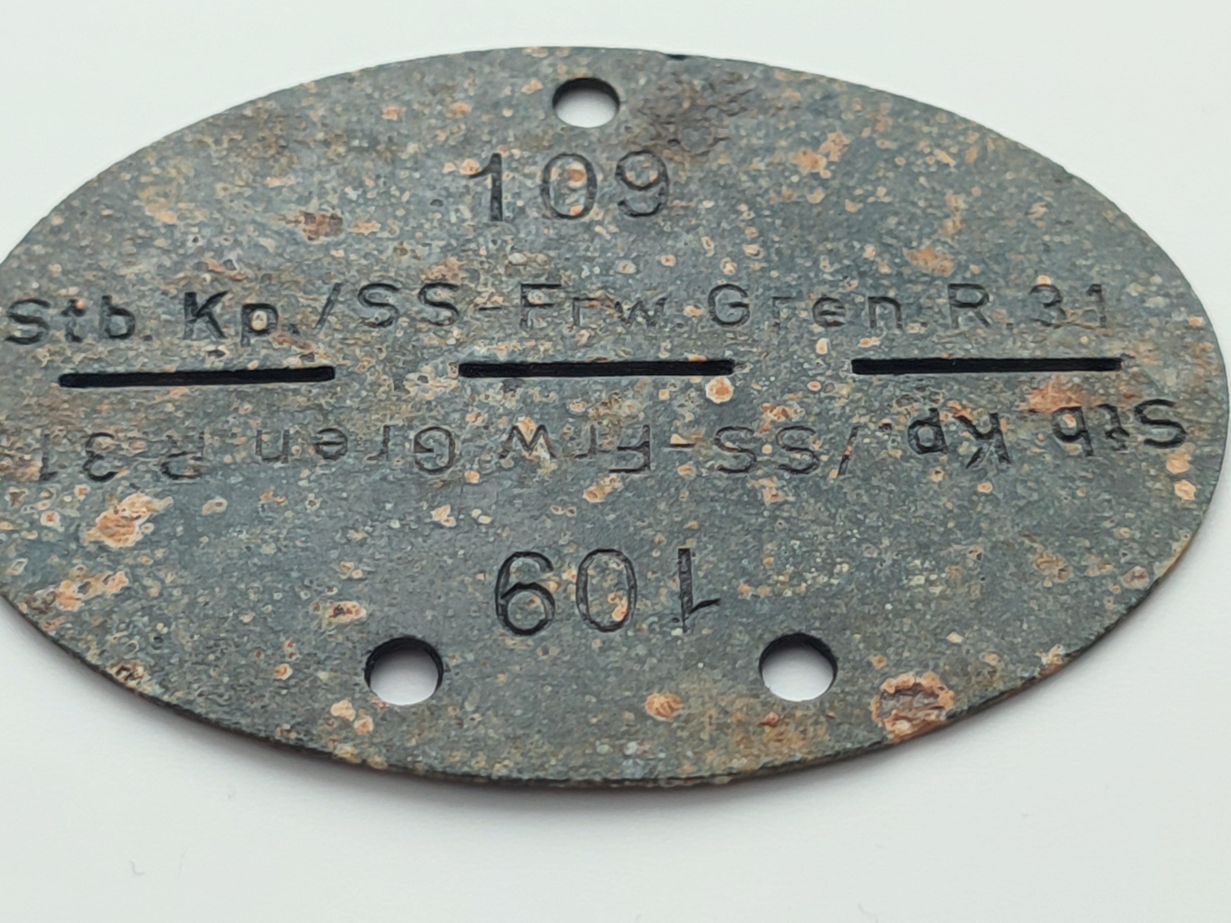

    Доброго ,потребую допомоги в розшифровці:beer:

    Доброго дня. Це ваш жетон? Чи бажаєте придбати? Якщо ні, то звідки взяли фото? Для себе цікаво.
    Якщо по темі, то перша сотня вишкільно-запасного полку дивізії СС Галичина. На звороті має бути особистий номер. З Повагою.

    Так це мій жетон.
    На звороті 907.
    Дуже давно було знайдено в бродівському котлі.

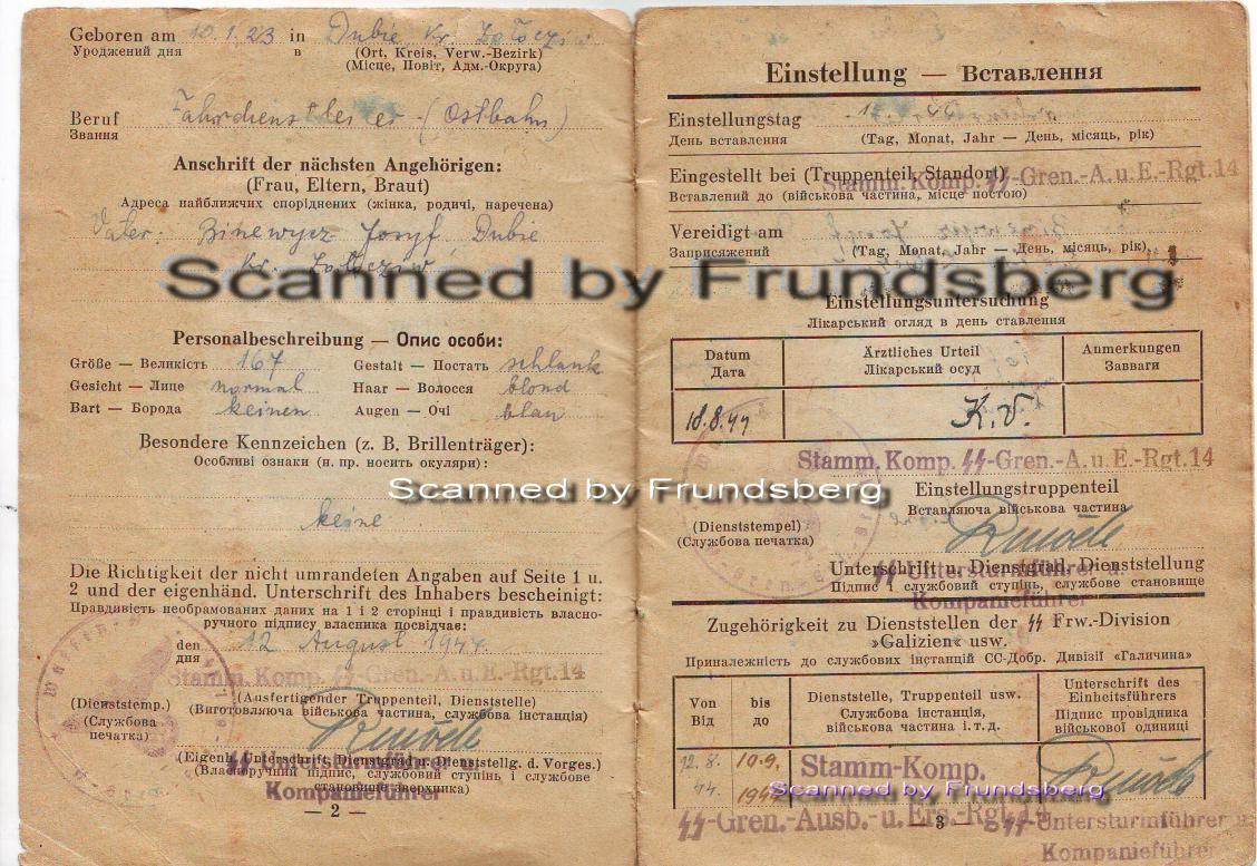

  6. Вадим Анатольевич
    Вадим Анатольевич Oberleutnant
    3.071
    Місто - Герой
    Вітаю.
    На жетоні маємо наступну набивку - 1 Kompanie SS Grenadier Ausbildungs und Ersatz Regiment 14.
    По перше. В дивізії "Галичина" НЕ було гренадерського полку з номером 14, був тільки артилерійський полк з таким номером - Waffen-Artillerie Regiment der SS 14.
    По друге. Набивка не жетоні "говорить" нам про те, що це полк з підготовки та пововнення особового складу. Вибачте, дуже "жирно" для дивізії мати цілий учбовий полк. Як правило для дивізій СС були "номерні" батальони та абтайлунги.
    По третє. Хтось взагаллі зможе знайти інформацію щодо існування SS Grenadier Ausbildungs und Ersatz Regiment 14 ?

    І який з цього висновок?Що зажетон?
  8. Igor.k
    Igor.k Stabsgefreiter
    164
    Чорний ліс
    Вадим, от для чого ви це розводите? Я ж вже визначив жетон. Я бачив цей скан і раніше, де багато разів, експерти, дійсно поважні, вроді бетмана чи Вас, без кінця стверджуючи що це не Дивізія і на грані з фуфлом. Зі слів, камрада, жетон знайшов при ньому, його товариш, тобто історія його відома. Я розумію, що слова це лише слова, але все ж. Жетон не продається, не продавався тоді і за весь цей час ніяких копій не випливало. А тепер, ще раз, я прикладаю один із багатьох сканів Зольдбухів, зі штампом кадрової роти цього ж полку і цю теми ми закриваємо. З Повагою.

  9. Вадим Анатольевич
    3.071
    Місто - Герой
    Це ж наче Форум, ні? Що значить "для чого ви це розводите"? Вашу відповідь з визначенням жетону я звісно бачив, але ж автор теми написав - "потребую допомоги в розшифровці", я надав йому розшифровку німецькою.
    За скан дякую, ним Ви відповіли на моє запитання в попередньому пості.

    Розшифровка вірна. Але, далі ви почали капсом стверджувати, що такого полку взагалі не було і все таке інше. Ось про це і йдеться. Вибачте, якщо мої слова видалися вам надто різкими. З Пов.

  11. von Goltz
    von Goltz Moderator
    36.610
    Festungskommandantur Libau
    SS-Ausbildung und Ersatz Regiment 14
    https://www.forum-der-wehrmacht.de/index.php?thread/64476-ss-ausbildung-und-ersatz-regiment-14/
    SS-Grenadier-/Waffen-Grenadier-Ausbildungs- und Ersatz-Regiment der SS 14
    https://www.forum-der-wehrmacht.de/...er-ausbildungs-und-ersatz-regiment-der-ss-14/
    Komplekt, 240оsb, Вадим Грушевський та 4 іншим подобається це.
  12. von Goltz
    von Goltz Moderator
    36.610
    В контексте Зольтбуха не так важен штамп подраздиления, как важно, что прописано или проштамповано в графе Erkennungsmarke...в деле жетонов это важный момент...:beer:

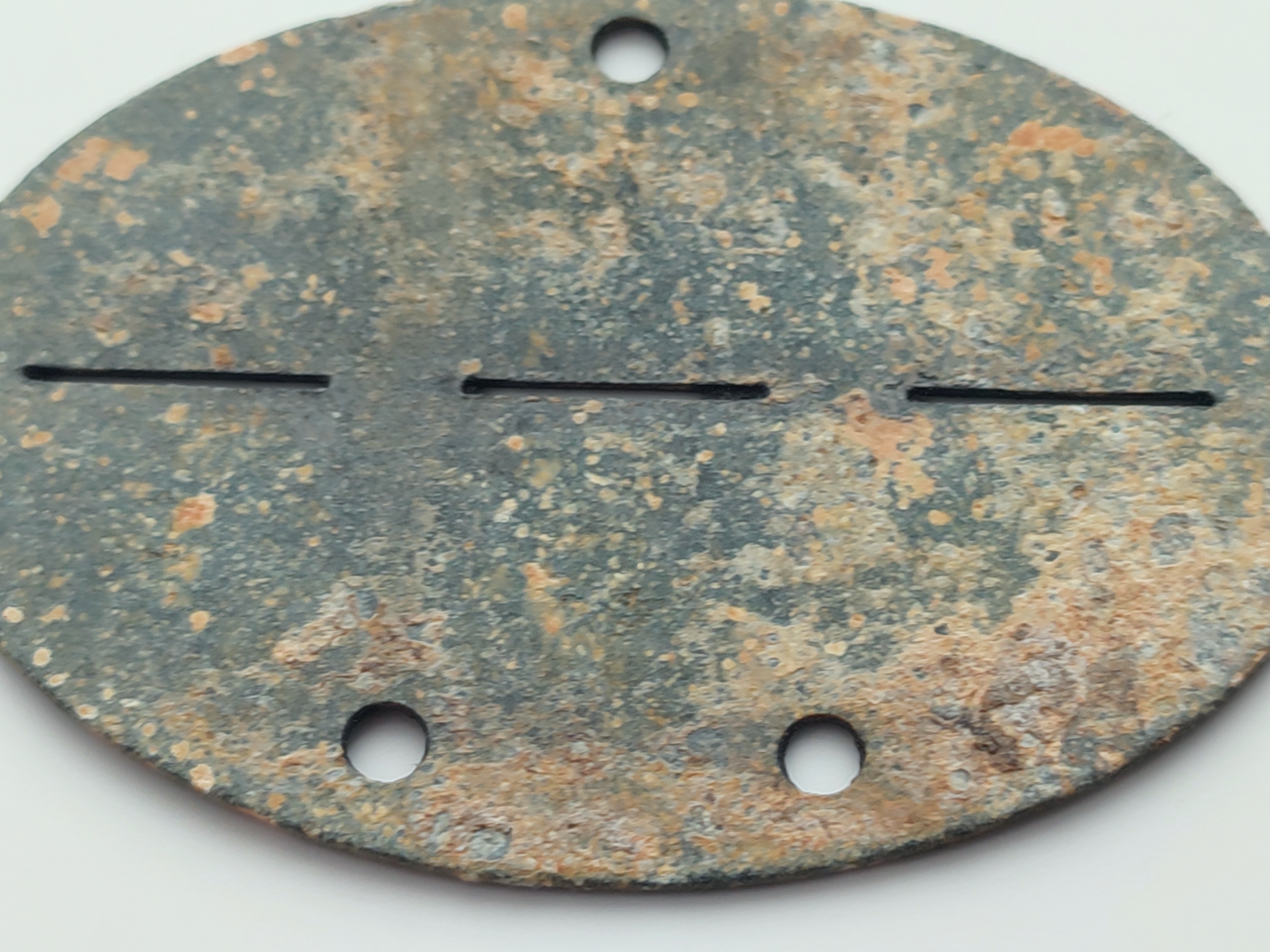

    Вітаю, допоможіть будь ласка з розшивровкою жетона і чи можливо визначити до якої дівізії міг належати? Знайдений у Львівсікій обл. Золочівскій рн. IMG_20260213_144322.jpg IMG_20260213_144402.jpg

    Все то Галичина.
    https://obd-memorial-ukrainian.blogspot.com/p/blog-page_27.html?m=1
    https://obd-memorial-ukrainian.blogspot.com/p/114-1-ss-frw.html?m=1

    Вітаю.
    Штабна сотня, 31-го СС-добровольчого гренадерського полку, 14-ої галицької СС-добровольчої дивізії. Але, в цьому розділі, згідно правил, заборонено виставляти два жетони в одній темі, а тим більше свій жетон – в чужій. Потрібно створювати свою тему, з назвою в вигляді скорочення на заготовці.

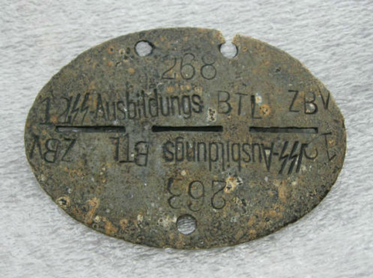

    Полк було розгорнуто на базі створеного під Дивізію навчального батальйону СС спеціального призначення (SS Ausbildungs BTL ZBV), жетони його є класикою для "котла". Багато хто просуває, нібито ці жетони вояки залишали собі як сувеніри/на пам'ять/тощо, попри "основний" виданий жетон при розприділенні в бойові підрозділи Дивізії. Це не вірна теорія. Все набагато простіше, треба просто повернутися до теми, що в багатьох випадках жетони Не міняли. Як аргумент, буде та сама заповнена графа Зольдбуха.
