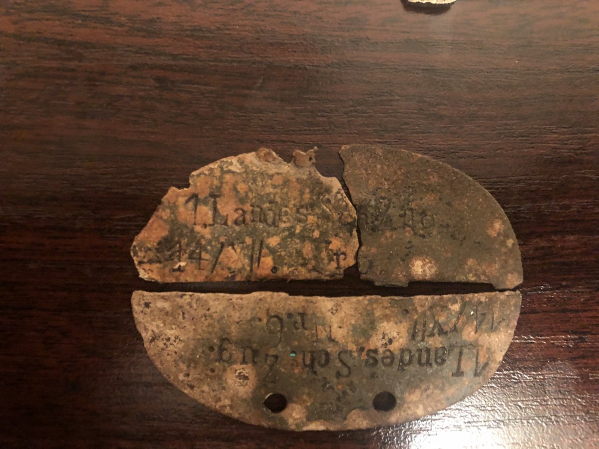

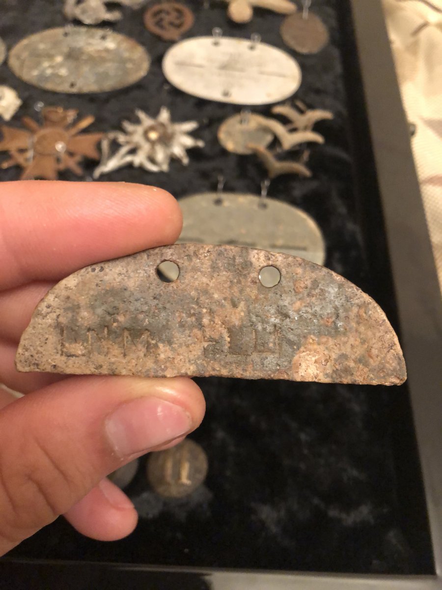

    Доброго дня
    Допоможіть розшифрувати ?

  6. Шміт
    Шміт Stabsfeldwebel
    79
    166
    1.440
    1. Landes. Sch. Zug
    14/XII Nr. 6
    Зі зворотньої сторони
    LNM FLU
  7. driverland
    driverland Oberleutnant
    5.047
    West Alpen
    Значит 14 роты.
    LNM FLU.
    Похоже название (имя) аэродрома.
    Какой то населенный пункт LNM.
    Надо 12 Люфтгау посмотреть. Где подразделения 14/XII располагались, там же и связисты могли быть или строители или снабженцы с таким же кодом.

  13. David Della Rocco
    David Della Rocco Leutnant
    1.267
    Ländle
    Насправді було б дивно, якби він не був знайдений на місці дислокації Люфтваффе. Взводи земельних стрільців Люфтваффе формувалися в повітряних округах і призначалися для охорони аеродромів та об´єктів інфраструктури, які знаходились у веденні ВПС. Даних по цих підрозділам - кіт наплакав, тому в широкому доступі інформації може й не бути. В 1942 році таких взводів орієнтовною чисельністю від 20 до 46 бійців нараховувалося, за деякими даними, 1850 (тобто існували взводи з порядковим номером за кілька сотень). Як правило, до 3- 4 взводів підпорядковувалися аеродромній комендатурі та охороняли периметр та аеродромні об´єкти.
    Як на мене, то жетон окремого взводу номер 14/XII. Єдине, що збиває з толку - це цифра 1 на початку. На мою думку, малоймовірно, що на жетоні стали б набивати номер відділення. Єдине припущення, яке на даний момент видається логічним: можливо, одночасно існували два взводи Landesschützen з номером 14/XII.
    Схожий прецедент вже є - санітарні роти в дивізіях вермахту, які мали однакову нумерацію, через що для розрізнення додатково використовувалася арабська цифра перед словом Kompanie. Аналогічний підхід спостерігається в санітарно-транспортних взводах.
    1. Kranken-Kraftwagen-Zug 85
    2. Kranken-Kraftwagen-Zug 85
    3. Kranken-Kraftwagen-Zug 85
    Зрештою, Ви, як я розумію, знайшли цей жетон на місці німецького аеродрому. З´ясовуйте номер комендатури, яка там базувалася, тоді й визначите, хто їй підпорядковувався, можливо, вдасться віднайти згадку про цей взвод.
    А на зворотній стороні точно LNM FLU? А то вийде як з номером: то було 11, а тепер вже 14.

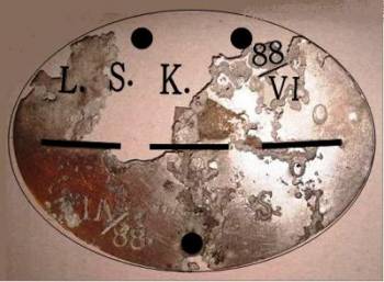

  15. David Della Rocco
    1.267
    Ländle

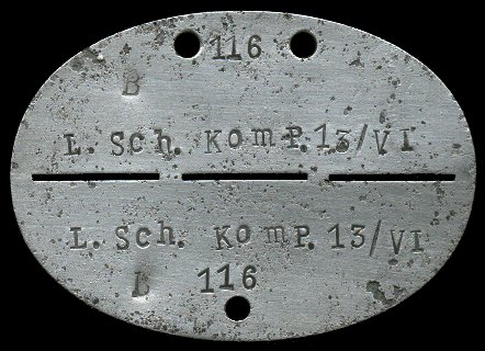

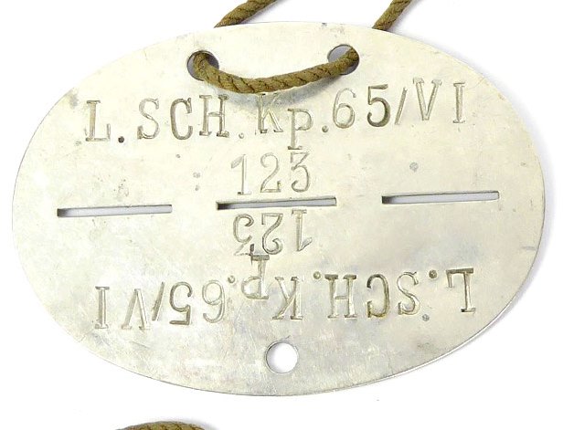

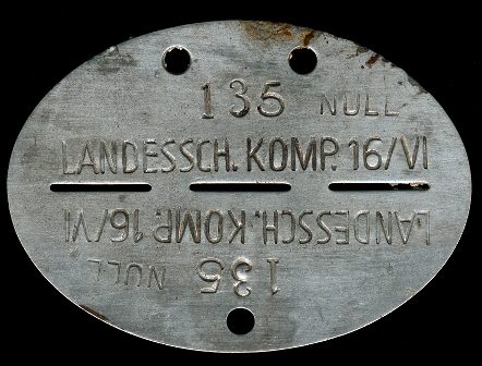

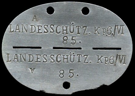

    Як показує наявний матеріал, німці старались відображати в набивці взводи як Zug,
    а роти, відповідно, набивались як Kompanie:
    Одиниця попереду збиває з пантелику, тому що вона тут взагалі не в тему. Теоретично цілком допустимо, що в набивці роти присутні взводи. Водночас вказувати взводи в складі роти, якщо вони не є окремими, самостійними підрозділами - якось дріб´язково, нетипово, і вносить плутанину.
    Те, що на набивці фігурують Nachrichtenzug або Kradmeldezug - логічно, бо формально - то окрема одиниця, яка підпорядковується штабу частини.
    А от бачив хтось набивку взводів, які є частиною роти?
    Є аналогічний жетон-головоломка:
    1. Landesschützenzug 4/XII
    Ні взвод, ні рота з таким номером не пробиваються. Принаймні видно, що такий стиль притаманний XII округу.
    Останнє редагування: 1 лип 2020
    Valduha, Frau mit автомат, Roma_1985 та 8 іншим подобається це.
