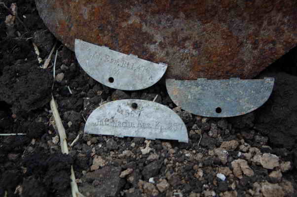

    Камрады,сегодня во время копа нашел немецкий жетон(точнее половину на две дырки),рядом пуговицы от кителя зернистые,пуговицы на 3 дырки от сухарки или цельтбана,деформированную картечь.Помогите расшифровать жетон и скажите,а можно ли без архивов Рейха установить фамилию и имя зольдата.Итак:между двумя дырками цифра 213.Справа от нее через дырку буква А.Внизу под двумя дырками на одной линии-1/Jnf.Ers.Batl. 88. Вот и все.Может, у него в Германии еще и родственники не знают место гибели? А погиб в Крыму.Жду совета.

    1-ая рота 88 пехотного запасного батальона. "А"- вторая гуппа крови. 213-личный номер солдата. Это пол жетона которые остаются с погибшим. Так что родных известили.

    Конечно не факт что известили,очень часто находят солдат с кучей половинок,не успевает донести,при этом остается сам с целым жетоном,как этот унтер например.А от этой полвинки кружиться голова,сплошные дырки.

    А как узнать подробности по боевому пути 88 пехотного запасного батальона,где он был создан,где воевал, и фамилию 213 зольдата?

    Нигде этот бат не воевал. Нет у него боевого пути. Если только под самый конец войны по ходу приближения войск противника влился куда то. А краткую историю его становления выложили Это учебка. Стояла в тылу и гнала мясо в линейные подразделения. В каком подразделении оказался именно Ваш солдат, вряд ли кто скажет.

    А разве при направлении из учебки в строевое подразделение жетон не менялся на жетон строевого? И как учебка оказалась в центральном Крыму?Здесь много таких жетонов.

    Итак, пополнение данный запасной батальон поставлял в данные полки:
    Infanterie-Regimenter: 88; 158; 392;
    Grenadier-Regimenter: 88; 158; 392; 869; 870; 871;
    Wach-Bataillone: 591;
    Далее можно отследить в какие дивизии входили данные полки.
    Жетон не менялся как правило, как получил жетон в учебке, так с ним и ходил, по личному номеру на жетоне и части, можно по немецким штабным документам, отследить кто куда входил. Конечно же простым смертным, данные архивы недоступны.

    Иногда менялся. А зачастую нет. Именно этим и объясняется такое обилие ерзацев на передке.

    Не факт. В идеале оно конечно так должно и быть, но... Орднунг соблюдался когда у немцев дела более менее ничего шли. Как появилась напряжонка в живой силе - куда послали, там оказался. Еще переводы, перекомплектации и тд и тп... Так что по этому очень сложно судить, хотя конечно можно попробовать посмотреть наудачу, были ли какие то их этих подразделений, что вы указали там, где был найден жетончик.

    Stäbe: Wehrmachttransportleitung z.b.V. 2; Feldeisenbahn-Kommando 7; 129. Infanterie-Division; Ortskommandantur 207; 356. Infanterie-Division; Korück 590; Feldkommandantur 675; Ortskommandantur 715
    Ещё забыли вот это...
    А Wach-bataillonов к концу войны просто не было,остались только жетоны у тех кто остался в живых

    Это смотря как носился жетон,были вообще с одной дыркой:(

    Камрады! А могла эта самая учебка в виде 88 эрзаца находиться после окупации Крыма(октябрь41-май44) в Крыму? И как выбрать из обилия перечисленных Вами частей Вермахта те, которые воевали в Крыму?

    Учебка точно не могла быть в Крыму, она была в Германии.

    Тиффлигер...я просмотрел по сайту Лексикон. Данные полки, не все воевали на Восточном фронте, но несколько было.
    15. Infanterie-Division оперировала с весны 1943 по весну 1944 года в районах Харьков, Кривой рог, Донец, Изюм. В нее входил Infanterie-Regiment 88 (Grenadier-Regiment 88).
    82. Infanterie-Division оперировала в 1943 году в районе Сумы, Киев, Воронеж, Курск. В нее входил Infanterie-Regiments 158 (Grenadier-Regiment 158)
    Я не очень силен в Географии, но думаю Крым немцы бы отметили отдельно. Остальные полки несли службу на западе (один полк вообще все войну в Финляндии и Норвегии был, халявщики:)
    Как вариант, боец мог быть ранен, после лечения попал в формировавшуюся "пожарную команду" из солдат разных частей и во время наступления или прорыва РККА погиб в составе данной команды или боевой группы.
    Например под Москвой с южного направления нашли останки с жетоном SS, это не значит. что там были SS, но вот один солдат, мог оказаться там, волею судьбы.

    Не реально отследить путь зольдата.Если посмотреть в лексиконе,полки отдавали целые батальоны для формирования других полков
