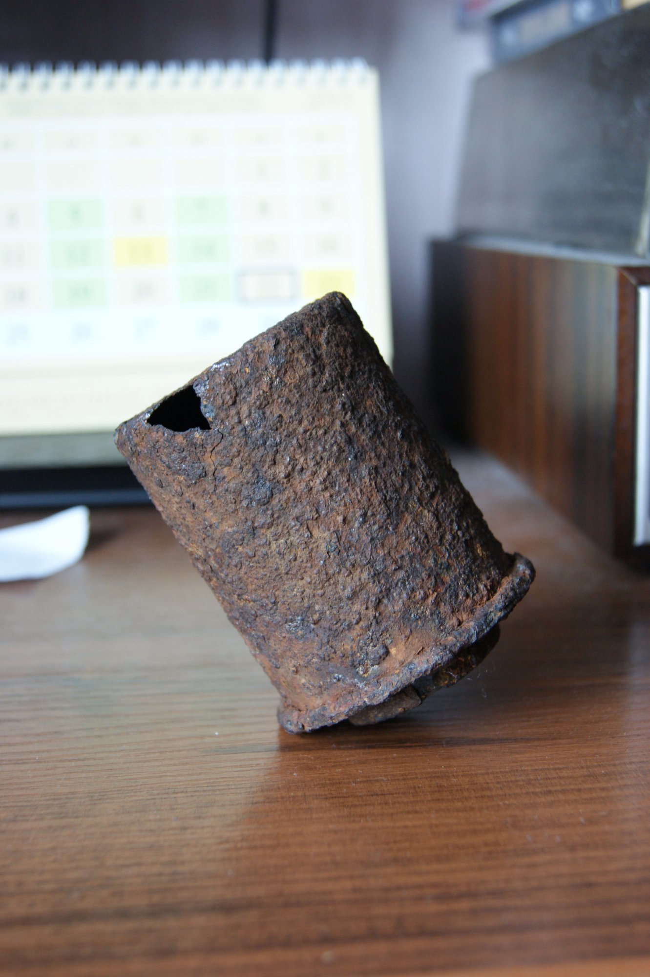

      Она ММГ??
    • Artemiy
      Я из гранаты все вытряхнул сразу же на месте, она теперь пустышка там внутри ничего нет.
    • kurt2
      Краску сохранять смысла нет. Кислотите- только аккуратно , сито все равно будет. Я делал так- исходник был еще в худшем состоянии- внутрь монтажная пена . затем два слоя медицинского бинта на эпоксидке , затем шпаклевка со стекловолокном . далее зачистка . грунтовка . покраска. Осталось застарить.
    • Artemiy
      Большое спасибо за совет!!!!! А если Силитом еще попробовать, он возьмет ржавчину или нет?, там в состав щавелевая кислота входит.
