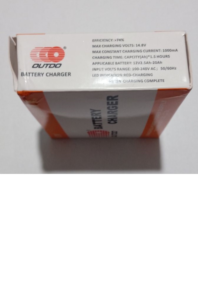

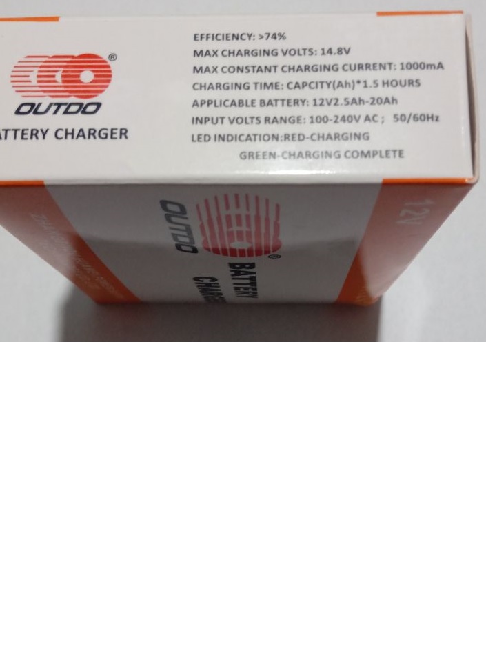

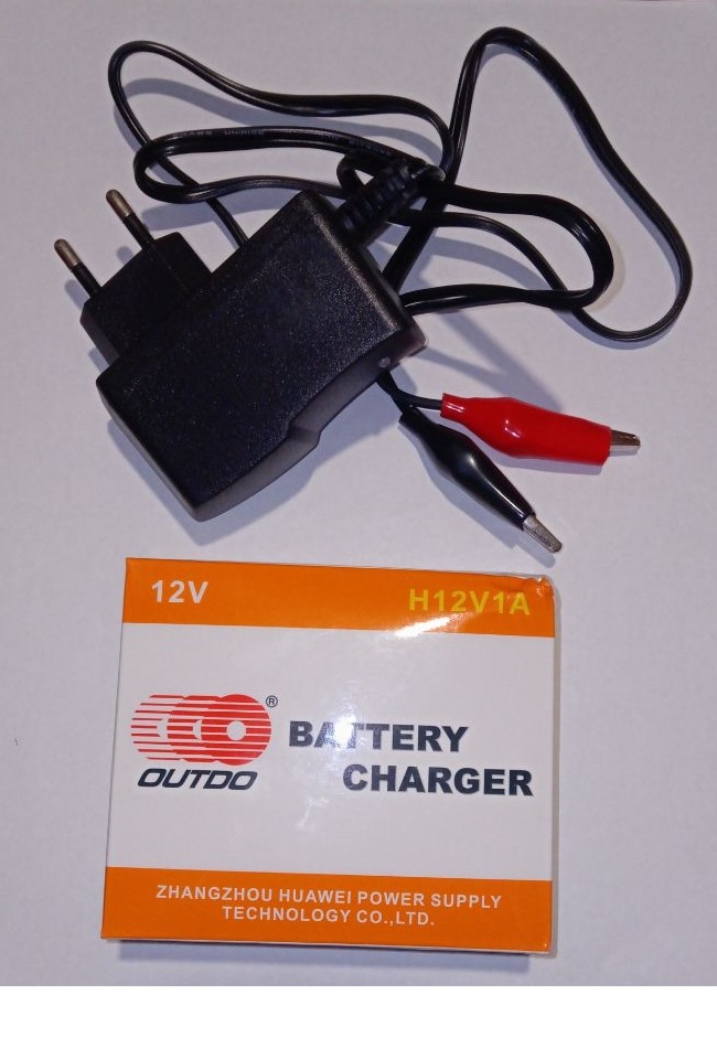

Зарядний пристрій з захистом 12В 1А
  • Імпульсного типу!
    Применяется для заряду акумуляторів ємністю від 2,5 Ah до 20Ah.
  • Виробник: компанія HUAWEI під брендом OUTDO, відомої високою якістю своєї продукції.
    Підходить для зарядки кислотних, лужних, а також гелевих акумуляторів мотоциклів, скутерів і іншої техніки
    Даний зарядний пристрій має два режими роботи, що перемикаються автоматично:
    1 режим − інтенсивний заряд (індикатор світиться червоним). Якщо струм навантаження перевищує 0.4 А, зарядний пристрій автоматично переходить в режим стабілізації струму. При цьому струм може досягати 1А, а вихідна напруга до кінця інтенсивного заряду піднімається до 14.6 V. При досягненні цієї напруги зарядний пристрій автоматично переходить у 2-й режим роботи.

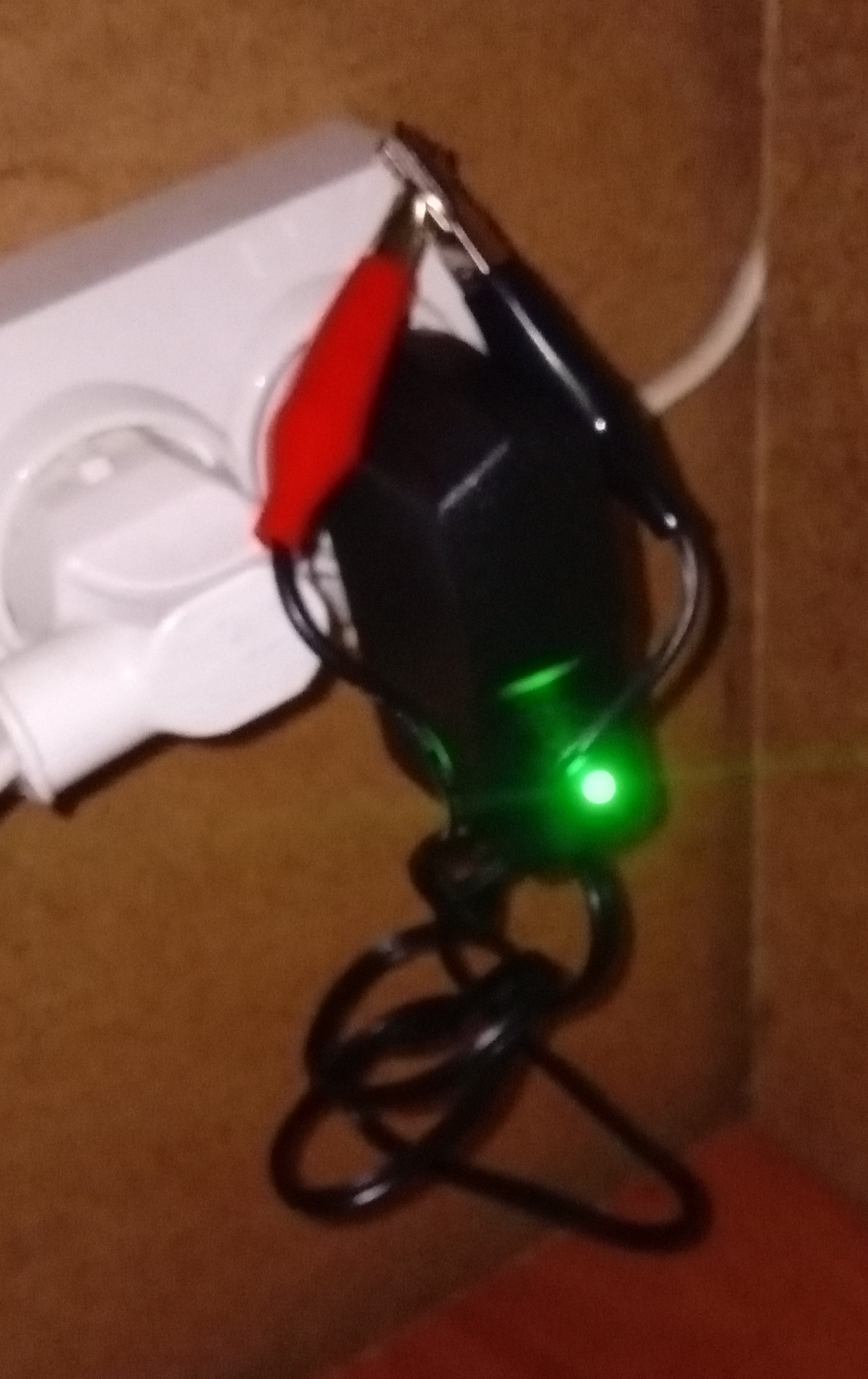

    2 режим − підтримує заряд (індикатор світиться зеленим). Якщо струм навантаження не перевищує 0.4 А, зарядний пристрій працює в режимі стабілізації напруги. При цьому вихідна напруга знаходиться в межах 13.6 V, що перешкоджає закипанню і перезаряду акумулятора. У цьому режимі акумулятор може заряджатися тривалий час.
    *Примітка: для установки ЗУ в правильний режим роботи при частково зарядженому акумуляторі, потрібно спочатку підключити ЗУ до акумулятора, а потім включити ЗУ в мережу.
    Також зарядний має захист від великого навантаження і короткого замикання.
ЗАРЯД АКУМУЛЯТОРА ВІДБУВАЄТЬСЯ НАСТУПНИМ ЧИНОМ:
При підключенні зарядного пристрою до справного, частково або повністю розрядженому акумулятора, останній починає «брати заряд».
При цьому зарядний струм зазвичай досить великий, і зарядний пристрій переходить в режим стабілізації струму (індикатор світиться червоним). Струм заряду залежить від внутрішнього опору акумулятора, але не може перевищувати 1А (або струм, встановлений при налаштуванні ).
Внутрішній опір акумулятора, в свою чергу, залежить від його ємності та ступеня розрядження. Чим більше ємність акумулятора і чим більше він розряджений, тим більше буде струм заряду.
По мірі того, як акумулятор буде заряджатися, напруга на ньому буде зростати, а струм почне падати.
При досягненні напруги на акумуляторі 14.6 V, зарядний пристрій автоматично переходить в режимі стабілізації напруги (індикатор світиться зеленим).
При цьому напруга знижується до 13.6 V, а струм заряду не перевищує 0.2 А. Перехід в цей режим роботи дозволяє запобігти закипання акумулятора. У цьому режимі акумулятор проходить дозаряд малим струмом, який поступово зменшується по мірі заряду акумулятора.
Це, так званий, що підтримує режим заряду, в якому при необхідності акумулятор можна залишити на тривалий час, не побоюючись, що він може перезарядитися.
Час, необхідний для заряду акумулятора, залежить від його ємності та ступеня розрядження. Якщо акумулятор повністю розряджений, то приблизний час, за яке він повністю зарядиться, можна розрахувати за формулою:
T = 1.5*(C/I),
де C − ємність акумулятора (А•год), а I − зарядний струм.
Тобто, наприклад, для акумулятора ємністю 10 А•год, при струмі 1А, час повного заряду буде 15 год.
Практично ж, заряд можна вважати закінченим через 2 год після того, як індикатор засвітиться зеленим.
