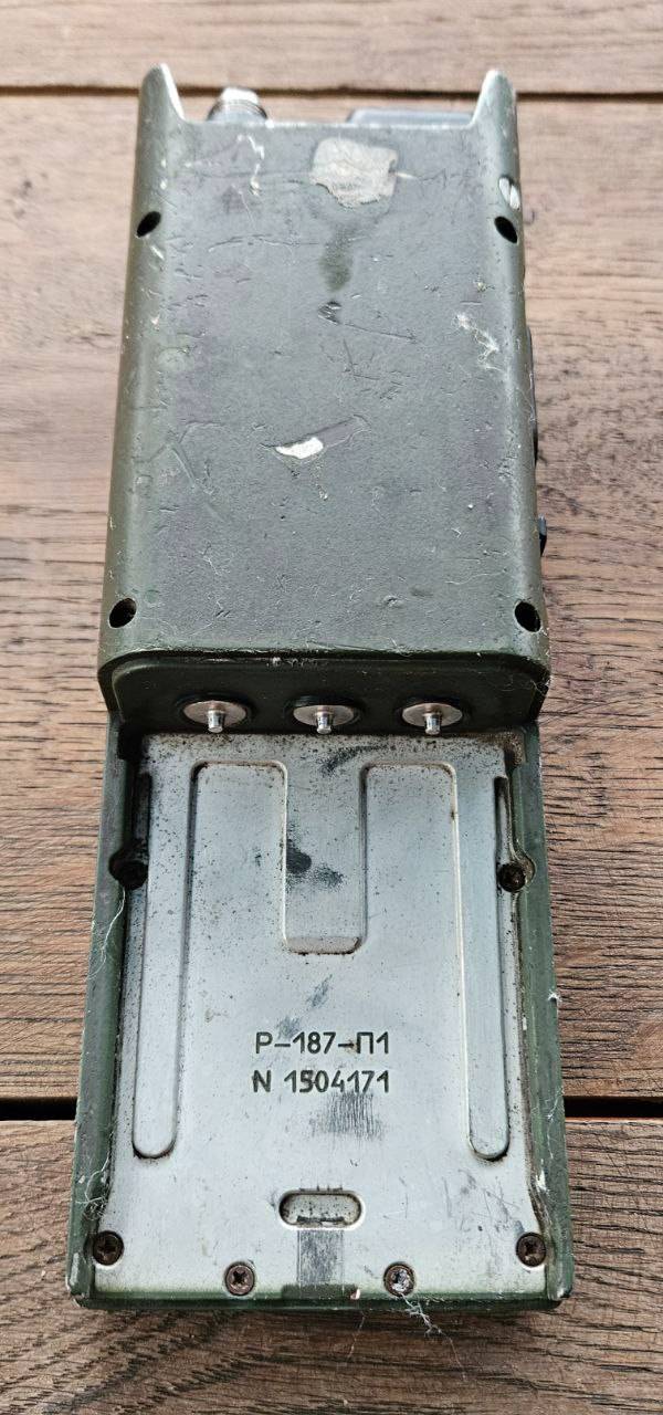

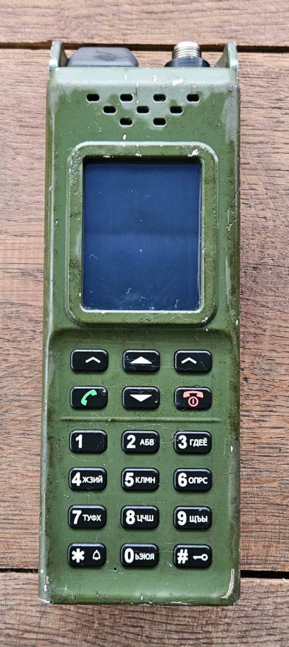

Трофейна (Лиманський напрямок) радіостанція Р-187П1 "Азарт" вона же "зеленка" - гордість зв’язку та основна армійская рація орків, Вариант "П" - "портативна".

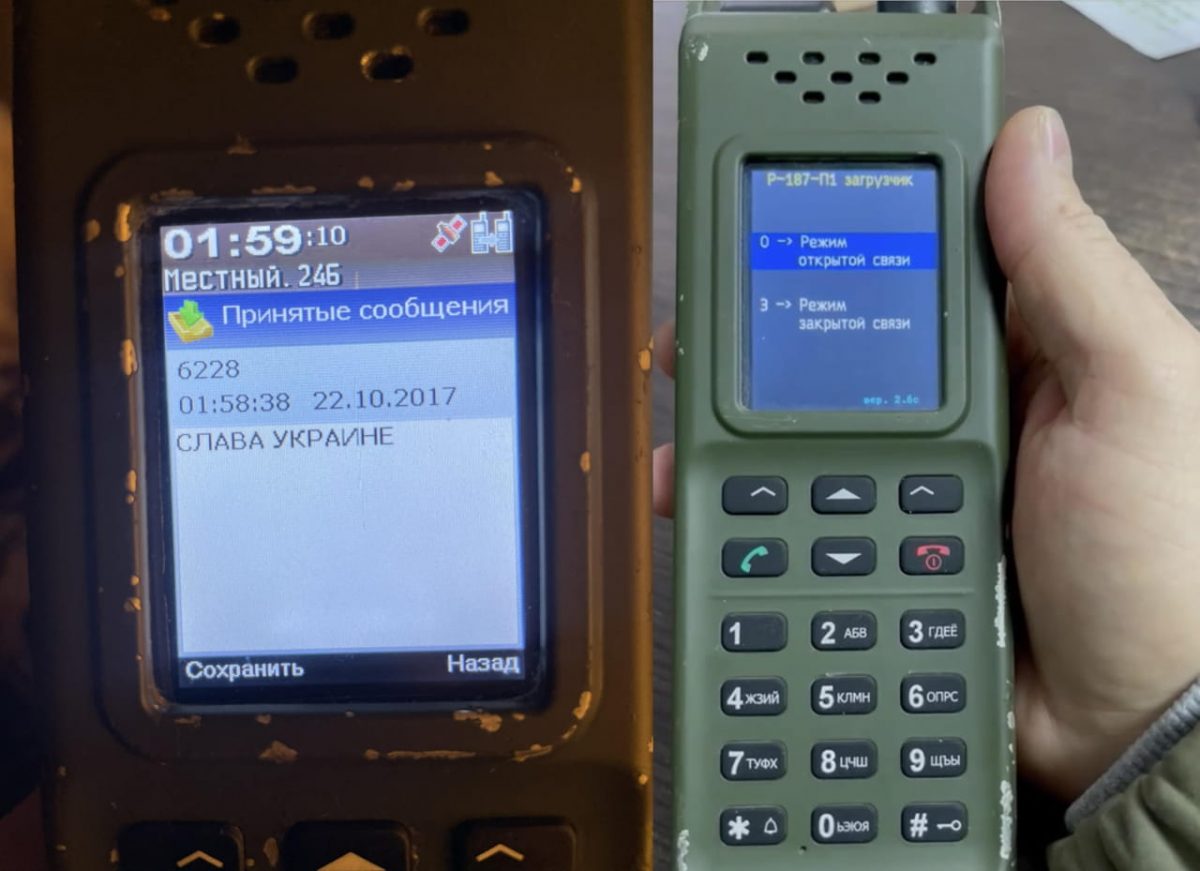

Перевірка на наявність паролю: запускаємо меню, заходимо до пункту «0 — Режим відкритого зв’язку». Потім тиснемо «Меню» — «Сервісне меню» — «Редактор даних» — і тиснемо «Далі». Якщо далі зайшли, то всі норми. Якщо просить пароль, спробуйте 12345. Якщо не підходить, то станція тільки «у музей». Хоча ні… через кабель і програму його ще можна програмувати. Але софт часто глючить. А ось вам усім подарунок. Знайшовся «Майстер пароль»: 52867061. Тепер усі «Азарти» можна використовувати!
У цьому меню, куди ви повинні потрапити, можна вводити і частоти, і параметри. Логіка проста. Спочатку створюється «Канал» із частотами і параметрами, йому дається назва. А потім створюється «Напрямок», в який вибирається «Канал» за назвою та «Напрямок» теж називається. Далі ви вибираєте правою кнопкою головного меню любий «Напрямок»
«Азарт» завжди працює на половину потужності. Щоб увімкнулася повна, треба двічі поспіль натиснути тангенту передача і відразу говорити. На екрані буде написано «Повна потужність».

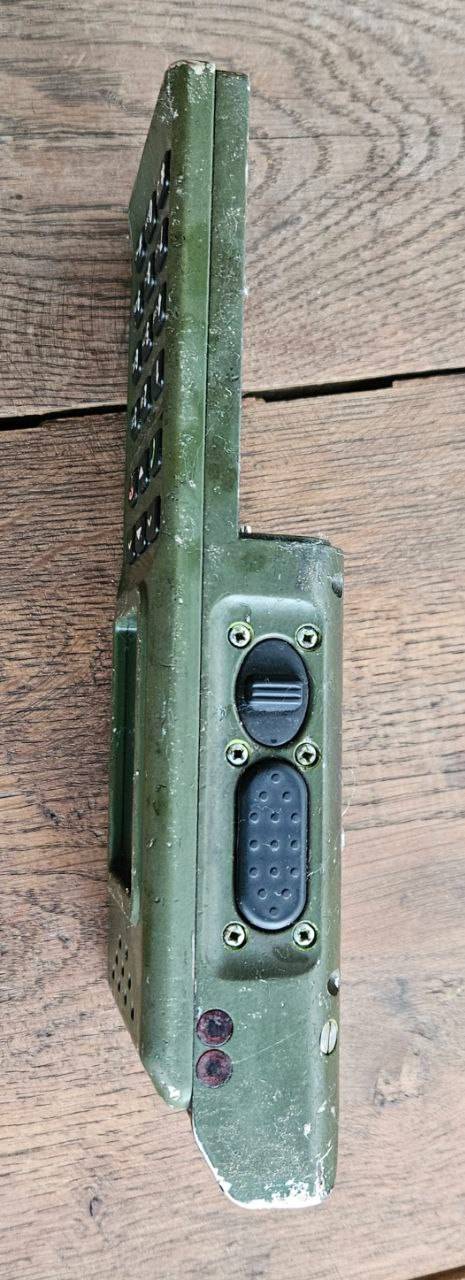

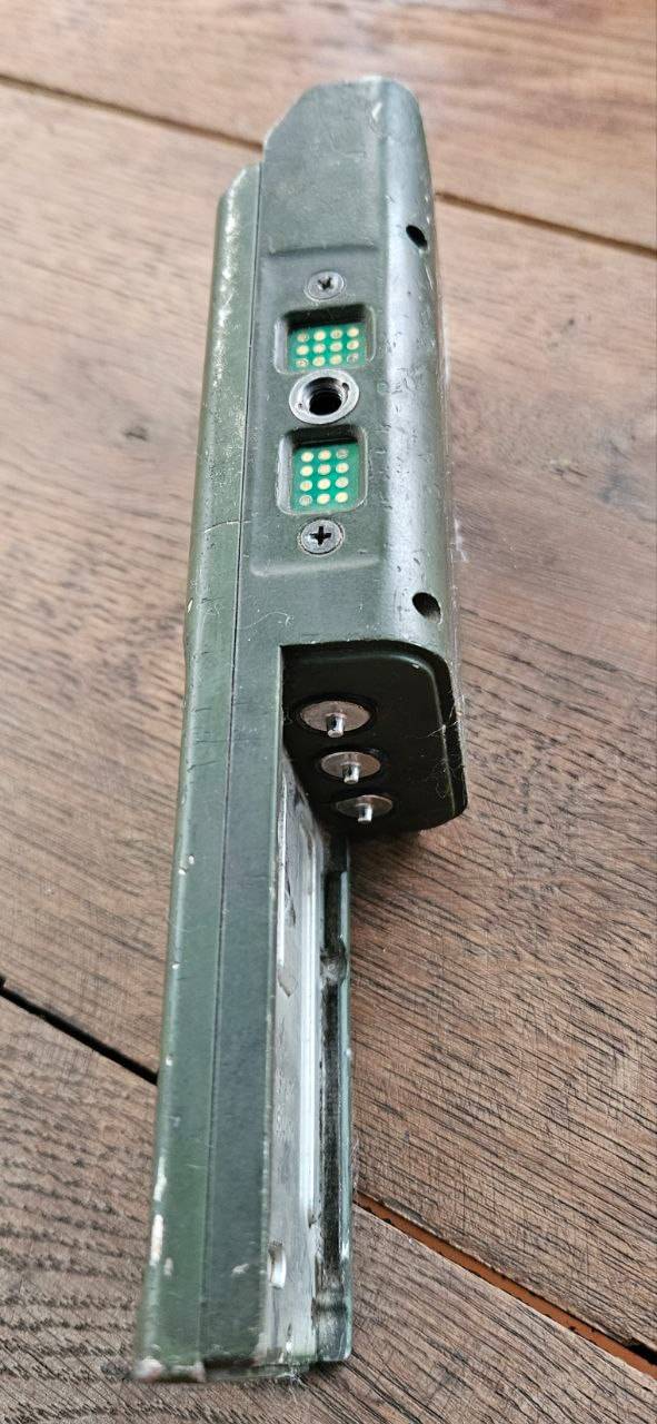

Бувша в використанні, комплектація не повна - така як на фото. Включати не пробував.
