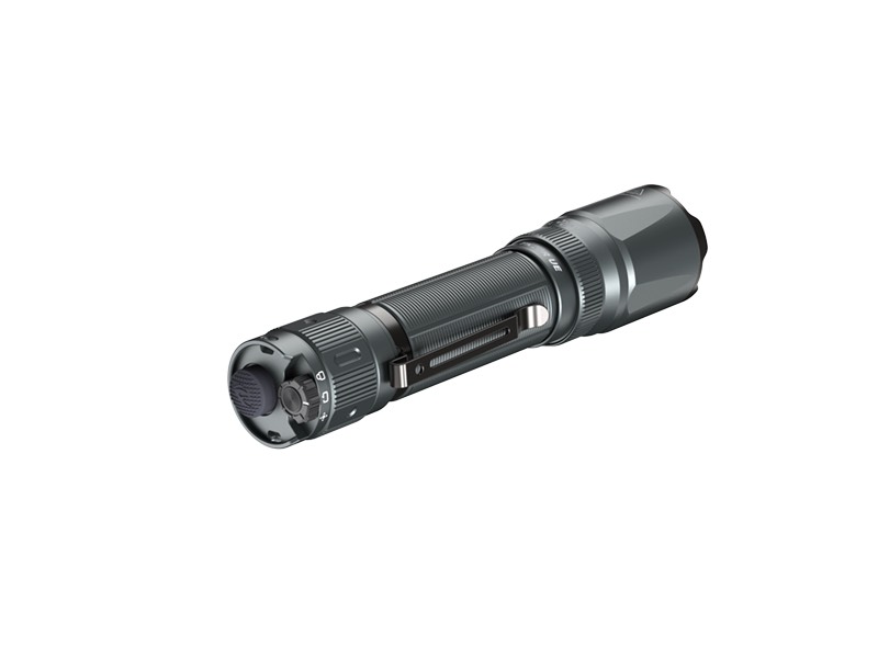

Тактичний ліхтар Fenix TK20R UE розрахований на експлуатацію в польових умовах, тому в ньому передбачено найвищий захист від води на рівні IP68. Керування здійснюється кнопкою та запатентованим перемикачем FlexiSensa, який дозволяє швидко змінювати групу світла однією рукою. У режимі Турбо яскравість променя становить 2800 люмен. Для живлення достатньо одного акумулятора 21700. Корпус із алюмінію A6061-T6 витримує падіння з висоти близько 1.5 метри.
Опис ручного ліхтаря Fenix TK20R UE, сірого:
Працівники правоохоронних органів та військовослужбовці потребують особливих освітлювальних пристроїв, що здатні витримувати високі навантаження і при цьому якісно освітлювати великі відстані. Спеціально для цієї категорії користувачів бренд Fenix розробив ліхтар TK20R UE — компактну модель яскравістю до 2800 люмен у разі роботи в режимі Турбо.
У ліхтар вбудовано один із найкращих світлодіодів на сучасному ринку — Luminus SFT70 з експлуатаційним терміном, що перевищує 50 тисяч годин. Колірна температура променя дорівнює 6500К. Холодне біле світло характеризується збільшеною далекобійністю, яка в даній моделі досягає майже півкілометра.
Fenix TK20R має кілька корисних опцій. Серед них є захист від перегріву. Він спрацьовує кожного разу, коли температура корпусу підвищується до 60°C, і миттєво знижує потужність світла, щоб нагрівання не позначилося на термін служби електроніки негативним чином. Також передбачено поступове зниження яскравості під час падіння кількості заряду в елементі живлення.
Режими роботи
На вибір користувача доступні дві окремі групи режимів. У тактичну групу входить кілька основних варіантів освітлення: Турбо та миготливий стробоскоп, що призначений для моментальної дезорієнтації противника, а також підходить для подачі світлових сигналів. Службова група включає чотири режими з постійним освітленням потужністю від 30 люмен і вище.
Тактична група
  • Турбо: 2800 люмен – 53880 кандел – 465 метрів – 3 години;
  • Стробоскоп: 2800 люмен.
Службова група
  • Високий: 1000 люмен – 17880 кандел – 3 години 15 хвилин;
  • Середній: 350 люмен – 5900 кандел – 9 годин;
  • Низький: 30 люмен – 490 кандел – 40 годин.
Вказаний час роботи у режимі Турбо враховує тривалість світіння в режимах із меншою яскравістю, на які ліхтар переходить внаслідок активації захисту від перегріву.
Особливості керування
Система керування складається з класичної круглої кнопки і обертового перемикача FlexiSensa — запатентованого механізму, який забезпечує швидкий доступ до будь-якої з груп світла. Обидва перемикачі розташовані у хвості ліхтаря, тому їх легко натискати / обертати великим пальцем під час утримання пристрою.
  • Миттєве ввімкнення ліхтаря: напівнатискання круглої кнопки. Достатньо відпустити кнопку, щоб ліхтар знову вимкнувся.
  • Увімкнення / вимкнення постійного освітлення: натискання кнопки до характерного клацання.
  • Зміна групи режимів: обертання перемикача FlexiSensa.
  • Зміна режиму роботи: напівнатискання кнопки. Перед зміною режиму необхідно переконатися, що обрано бажану групу режимів.
Якщо ліхтар не використовується, його можна заблокувати, щоб запобігти активації світла у разі необережного торкання кнопки керування під час транспортування моделі. Для блокування освітлювального пристрою поверніть перемикач FlexiSensa до упору вправо (положення позначено символом закритого замка). Для розблокування та ввімкнення ліхтаря достатньо повернути перемикач ліворуч, вибравши будь-яку групу освітлення. У такому випадку активується рівень світла, що працював перед блокуванням.
Джерело живлення
Fenix TK20R UE сумісний з акумуляторами 21700 з напругою 3.6 В. Для живлення достатнього одного елемента живлення цього типу. Доступ до акумуляторного відсіку здійснюється за допомогою відкручування хвостової кришки.
До комплекту вже включено фірмовий акумулятор ARB-L21-5000 V2.0, розроблений спеціально для живлення пристроїв із високим споживанням. Замість нього можна використовувати ARB-L21-5000U, ARB-L21-4000P або елементи від інших виробників, якщо користувач впевнений у їхній якості. Варто мати на увазі, що елементи живлення 18650, 16340 та CR123A не сумісні з цією моделлю.
Щоб спростити заряджання акумулятора, виробник вбудував зарядний порт USB Type-C у корпус ліхтаря. Потрібно злегка відкрутити голову конструкції, щоб оголити порт, і під’єднати до нього відповідний кабель, який можна знайти в комплекті. Середня тривалість заряджання дорівнює 4 годинам.
Точно визначити ступінь зарядженості можна за допомогою одного індикатора. Спочатку він загоряється червоним кольором, що змінюється на зелений, коли кількість заряду досягає граничного значення.
Фізичні параметри
Корпус Fenix TK20R UE має розміри 153.7 х 34 х 25.4 міліметри. Він виготовлений зі стійкого до пошкоджень алюмінію A6061-T6 з покриттям у вигляді анодування преміального класу, яке захищає матеріал від подряпин. Метал має ряд переваг: він не піддається іржавінню, швидко остигає та протистоїть деформуванню у разі удару об тверду поверхню після падіння з півтораметрової висоти.
На різьбленні при відкручуванні хвостової кришки знаходиться гумовий ущільнювач. Завдяки йому краплі рідини та пил не потрапляють усередину корпусу. Клас пило- та гідроізоляції — IP68.
Освітлювальний пристрій вагою 135 грамів можна кріпити на ремені, сумці або кишені одягу за допомогою кліпси знімного типу. Комплект також доповнений темляком на руку та фірмовим чохлом для зручнішого зберігання ліхтаря.
Модель сумісна з безліччю аксесуарів Fenix, які підвищують її функціональність: із кріпленнями ALG-00, ALG-16 M-Lok та ALG-18, з тактичним кільцем ALR-01 та виносною кнопкою AER-05. Перелічені аксесуари купуються окремо.
Комплектація
Ліхтар Fenix TK20R UE, акумулятор ARB-L21-5000 V2.0, кабель USB Type-C для заряджання, два запасні ущільнювачі, темляк, чохол, інструкція користувача, гарантійний талон.
Характеристики:
  • ручний ліхтар тактичного типу зі світлодіодом Luminus SFT70;
  • колір корпусу – сірий;
  • max яскравість світлового потоку – 2800 люмен;
  • колірна температура світла – 6500К (холодний білий відтінок);
  • далекобійність – 465 метрів;
  • дві групи режимів (2 режими + 4 режими);
  • керування хвостовою кнопкою та запатентованим перемикачем FlexiSensa;
  • є функція миттєвого ввімкнення світла та блокування ліхтаря;
  • наявність пам'яті останнього режиму;
  • для живлення підходить один акумулятор 21700 з напругою 3.6 В;
  • зарядний порт USB Type-C забезпечує повне заряджання акумулятора протягом 4 годин;
  • кольоровий індикатор для відстеження рівня зарядженості;
  • матеріал корпусу – алюміній A6061-T6 з анодуванням;
  • захист від пилу та вологи – IP68;
  • стійкість до пошкоджень у разі падіння з висоти ±1.5 метри;
  • розміри – 153.7 х 34 х 25.4 мм;
  • вага – 135 г (без акумулятора).
