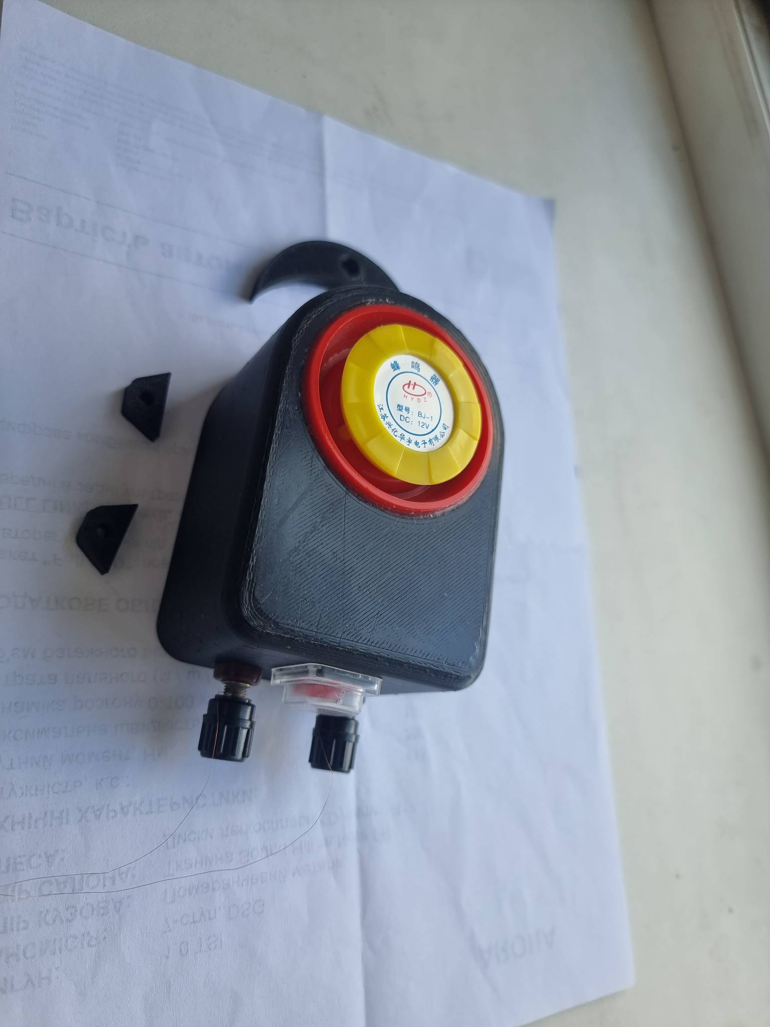

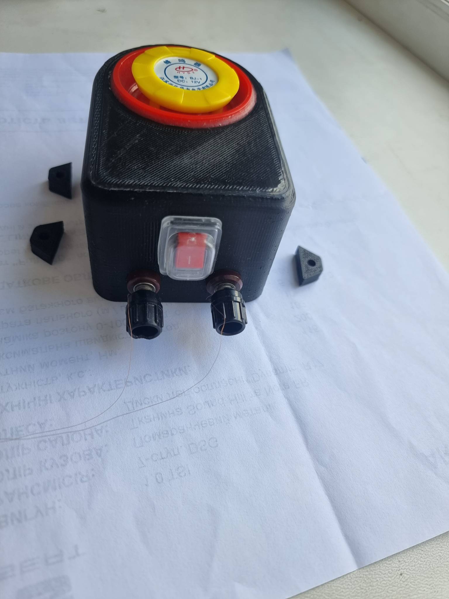

Устройство служит для контроля территории (например лагеря, подходов к окопам, нужного сектора и т. д.) от проникновения сторонних лиц.
Видео о приборе можно посмотреть здесь - www.youtube.com/watch?v=K67QQUDAP90&t=1s&ab_channel=sputnic
Параметры:
Громкость звука 105-115 дБ (примерно как у сигнализации в авто).
Напряжения питания - крона 9В (при минимальнх переделках можно питать и от 12В)
Ток потребления в дежурном режиме - 0,5 мА
Ток потребления в режиме сигнализации - 110-140 мА
Сопротивление шлейфа контролируемой зоны - до 1 кОм (это примерно 500 метров провода диаметром 0,1мм и 1000м провода 0,12мм.).
Тип срабатывания - на обрыв провода/размыкание цепи (поэтому просто перерезать шлейф не получится)
Служит для контроля объектов от кражи либо попадания на объект сторонник людей, при срабатывании выдается мощный звуковой сигнал в 110-115 дэцибел (это на уровне сигнализации авто), например:
1. Для ЗСУ - натягивается тонкий провод, либо просто разбрасывается по земле (порядка 0,1мм - это толщина волоса и практически не видно) и при его обрыве идет громкий сигнал. Можно и не натягивать а просто разбросать по земле и при его обрыве прибор подаст громкий 2-х тональный сигнал сирены.
2. Для туристов - помимо контроля и огораживания всей территории лагеря по периметру можно провод продеть через лодку, рюкзаки, мотор лодки, авто и т. д. тем самым защитив свой лагерь от вторжения людей и крупных животных.
3. Для дальнобойщиков - также охрана территории лагеря/стоянки + установить геркон + магнит на двери и при открытии последних будет сработка. Причем она также будет если перерезать провода идущие на геркон.
4. Охрана бензогенераторов - также продевается провод и при его обрыве подается звуковой сигнал.
5. Вещи/оборудование на рынке - проденьте провод через то что нужно защитить и все остальное сделает страж.
6.Наклеиваем на стекло тонкий провод либо алюминиевую фольгу или термоскотч и при разбитии стекла и повреждении этой фольги/провода сирена подаст сигнал.
Одним словом, область применения данного сторожа огромна, все ограничено лишь Вашей фантазией ).
