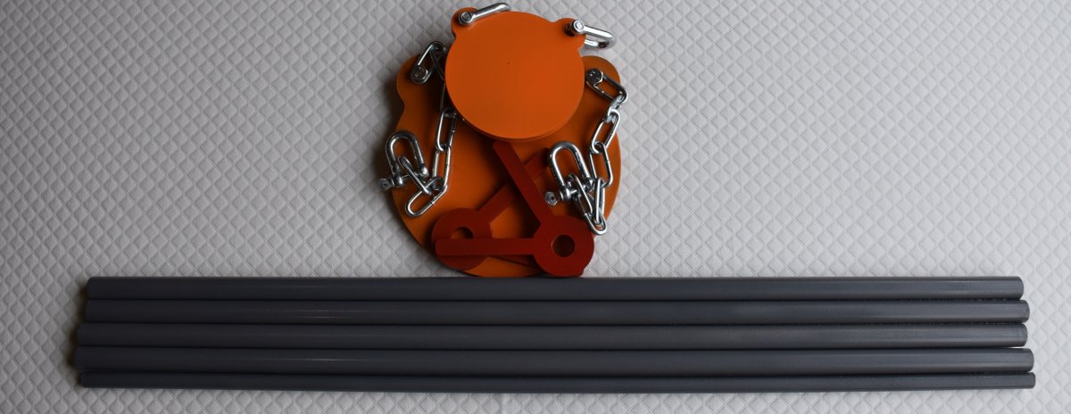

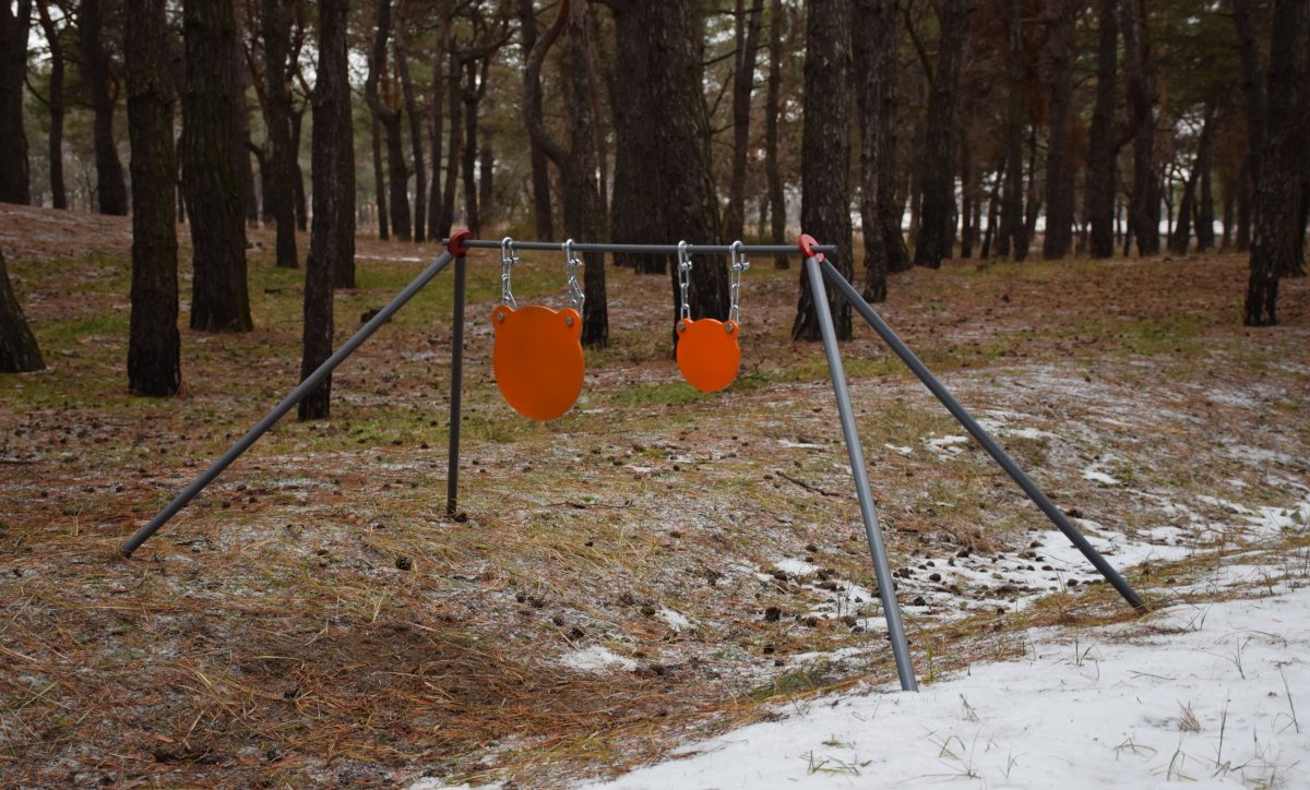

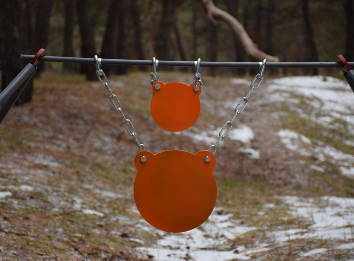

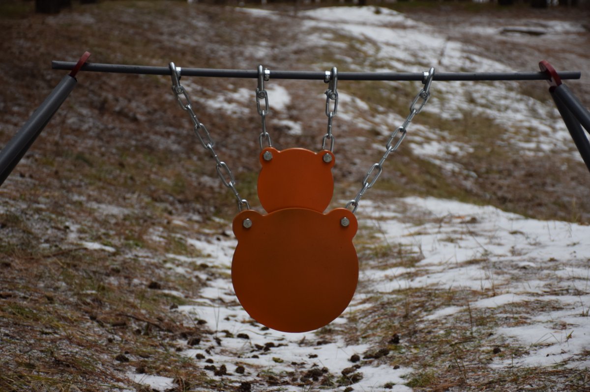

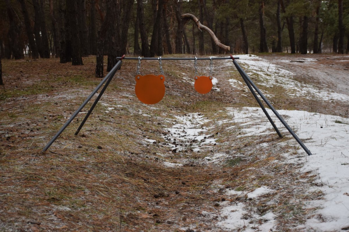

Стойка в комплекте с 2-мя разными мишенями гонгами.
Гонги можно вешать вертикально и горизонтально.
Собранная стойка имеет размер:
Высота - 850мм
Ширина(по верху) - 1000мм
Ширина (по низу) - 2000мм
Глубина - 1000мм
Для защиты от сдвигов гонгов влево-вправо при стрельбе, на горизонтальной перемычке предусмотрены ограничивающие хомуты.
Стойка собирается в поле без какого-либо инструмента.
Конструкция самораспорная. За счёт двух углов( горизонтального и вертикального) распирает сама себя. При попаданиях не разбалтывается. Проверено лично на полигоне.
Сама по себе конструкция не является новинкой. Изготовлена по примеру американского производителя. В Штатах имеет широкое распространение за счёт простоты и удобства.
Собирается/разбирается за минуту. Удобно лежит в багажнике автомобиля.

МИШЕНИ ПРОИЗВЕДЕНЫ ИЗ БРОНИРОВАННОГО ЛИСТА
Технические характеристики бронелиста:
Ударная вязкость – 600 кДж/м2 при +25С
Твёрдость 450-530 НВ
Прочность на разрыв 1300-1600 мПа
Толщина бронированного листа 10мм.
Диаметры отверстий - 6мм на малых гонгах, 12 мм на остальных.

Комплект поставки:
Стойка в сборе - 1 шт
Гонг 250мм- 1 шт
Гонг 150мм - 1 шт
Комплектов подвесов, метизов - 1 комп
