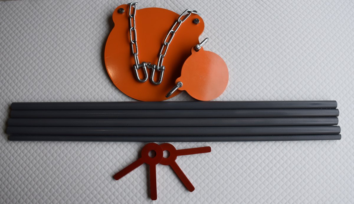

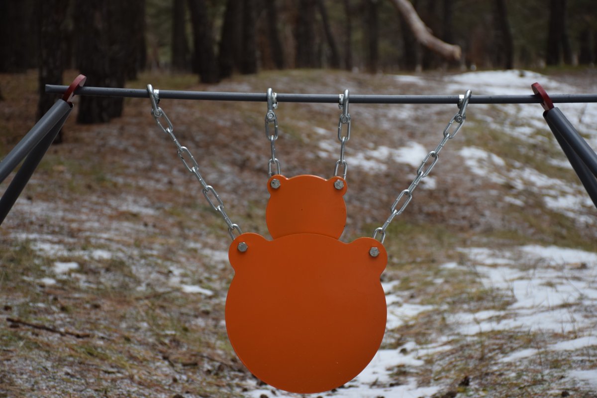

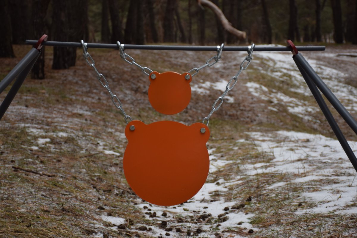

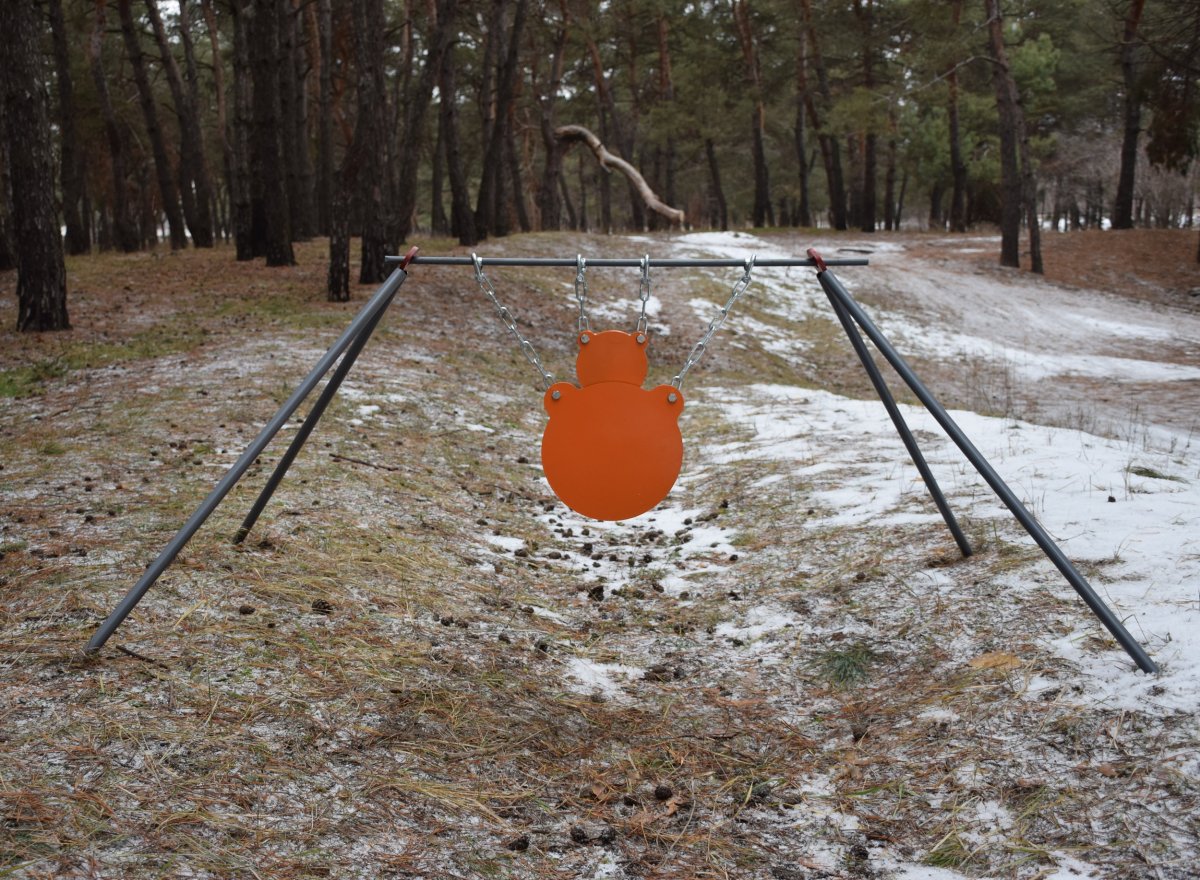

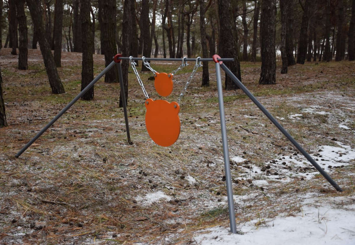

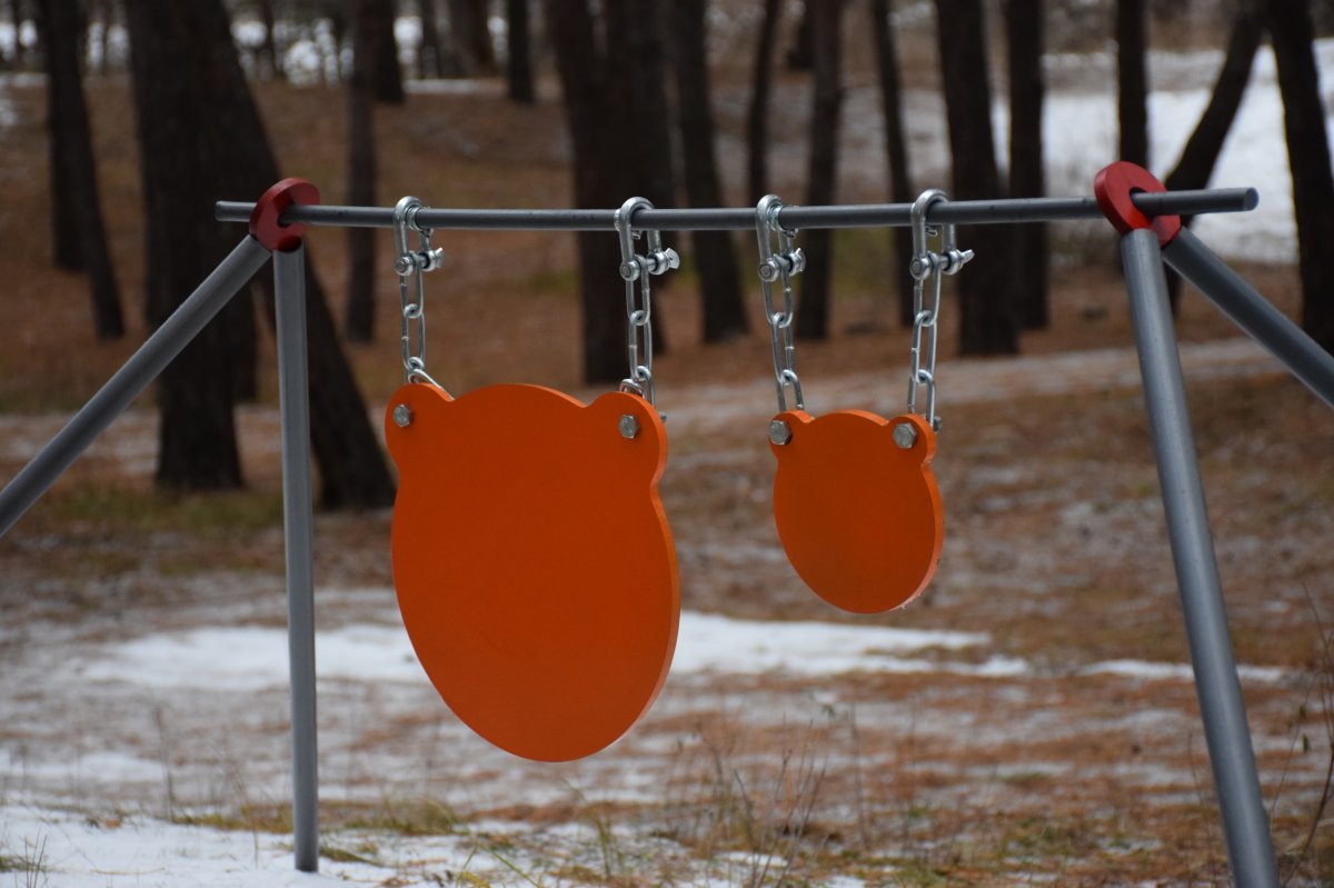

Стойка в комплекте с 2-мя разными мишенями гонгами.
Гонги на стойке можно вешать вертикально или горизонтально.
Собранная стойка имеет размер:
Высота - 850мм
Ширина(по верху) - 1000мм
Ширина (по низу) - 2000мм
Глубина - 1000мм
Для защиты от сдвигов гонгов влево-вправо при стрельбе, на горизонтальной перемычке предусмотрены ограничивающие хомуты.
Стойка собирается в поле без какого-либо инструмента.
Конструкция самораспорная. За счёт двух углов( горизонтального и вертикального) распирает сама себя. При попаданиях не разбалтывается. Проверено лично на полигоне.
Сама по себе конструкция не является новинкой. Изготовлена по примеру американского производителя. В Штатах имеет широкое распространение за счёт простоты и удобства.
Собирается/разбирается за минуту. Удобно лежит в багажнике автомобиля.
Металлические мишени-гонги предназначены для обучении навыкам стрельбы, для профильных соревнований, а так-же для стрелковой подготовки личного состава. При попадании в гонг происходит характерный металлический звонкий удар, по звуку которого и определяется попадание. Нет необходимости после каждого выстрела, подходить и осматривать мишень на предмет попадания. Каждое попадание отчетливо слышно на несколько сот метров. Изделия предназначено для стрельбы оболоченными, полуоболоченными пулями , а так-же пулями с обычным стальным сердечником.
Рекомендованные калибры для вооруженных сил – 5,45х39 ПС, 7,62х39 ПС, 7,62х54 ЛПС.
Рекомендованные калибры гражданского оружия – до 30-06 включительно(7,62х63FMJ)
Рекомендованная мощность боеприпаса – не превышающая 3000 Дж на мишени.
Изделие не предназначено для стрельбы бронебойным, бронебойно-зажигательным боеприпасом. Так-же не рекомендуется использовать пули повышенной пробиваемости ПП(7Н10Т) т.к. значительно сокращается ресурс изделия.
Конструкции мишеней соответствуют требованиям:
ТУ У 32.3-41672313-001:2017 «Інвентар та устаткування для заняття спортом"
ДСТУ В 4103-2002- не менше 4. "Клас кулестійкості"
ДСТУ 4547:2006 - ОЗК не менше 4 "Клас кулестікості"
МИШЕНИ ПРОИЗВЕДЕНЫ ИЗ БРОНИРОВАННОГО ЛИСТА
Технические характеристики бронелиста:
Ударная вязкость – 600 кДж/м2 при +25С
Твёрдость 450-530 НВ
Прочность на разрыв 1300-1600 мПа
Толщина бронированного листа 10мм.
Диаметры отверстий - 6мм на малых гонгах, 12 мм на остальных.
Данные изделия неоднократно тестировались на военных полигонах вооружённых сил Украины. В условиях жесткой и интенсивной эксплуатации получили очень положительные оценки.
В больших объемах были поставлены в разные военные части. Изделие полностью удовлетворяет требования военных при подготовке личного состава.
Комплект поставки:
Стойка в сборе - 1 шт
Гонг 300мм- 1 шт
Гонг 150мм - 1 шт
Комплектов подвесов, метизов - 1 комп
