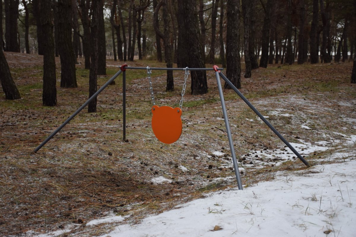

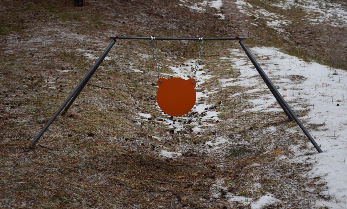

Стойка в комплекте с гонгом и подвесами.
Собранная стойка имеет размер:
Высота - 850мм
Ширина(по верху) - 1000мм
Ширина (по низу) - 2000мм
Глубина - 1000мм
Для защиты от сдвигов гонгов влево-вправо при стрельбе, на горизонтальной перемычке предусмотрены ограничивающие хомуты.

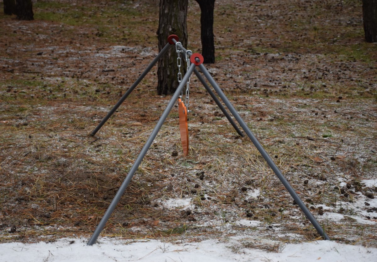

Стойка собирается в поле без какого-либо инструмента.
Конструкция самораспорная. За счёт двух углов( горизонтального и вертикального) распирает сама себя. При попаданиях не разбалтывается. Проверено лично на полигоне.
Сама по себе конструкция не является новинкой. Изготовлена по примеру американского производителя. В Штатах имеет широкое распространение за счёт простоты и удобства.
Собирается/разбирается за минуту. Удобно лежит в багажнике автомобиля.
Металлические мишени-гонги предназначены для обучении навыкам стрельбы, для профильных соревнований, а так-же для стрелковой подготовки личного состава. При попадании в гонг происходит характерный металлический звонкий удар, по звуку которого и определяется попадание. Нет необходимости после каждого выстрела, подходить и осматривать мишень на предмет попадания. Каждое попадание отчетливо слышно на несколько сот метров. Изделия предназначено для стрельбы оболоченными, полуоболоченными пулями , а так-же пулями с обычным стальным сердечником.
Гонг изготовлен из бронестали AR-500.
Диаметр гонга - 300мм. Толщина гонга 10мм.
Гонг предназначен и "держит" следующие боеприпасы:
Ружье 12кал картечь/пуля., карабины и винтовки 5,45х39., 7,62х39., 7,62х54., 223-й., 308-й., 30-06. А так-же подобные по энергетике(3000Дж).
Рекомендованная мощность боеприпаса – не превышающая 3000 Дж на мишени.
Допускается использование калибров 300 Win Mag и 338LM, но только на дистанциях не ближе 300-400 метров, а перечисленные выше калибры (до 3000Дж) держит и в упор.
Рекомендованные калибры для вооруженных сил – 5,45х39 ПС, 7,62х39 ПС, 7,62х54 ЛПС.
Рекомендованные калибры гражданского оружия – до 30-06 включительно(7,62х63FMJ)

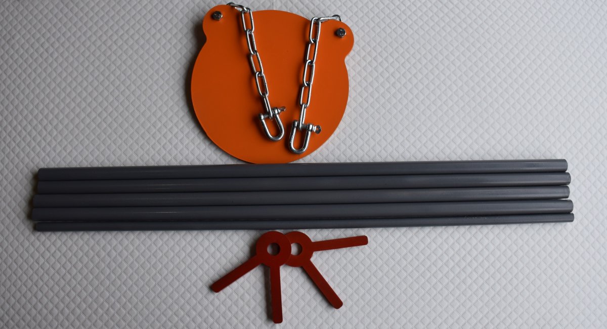

Комплект поставки:
Стойка в сборе - 1 шт
Гонг 300мм - 1 шт
Комплект подвесов - 1 комплект
