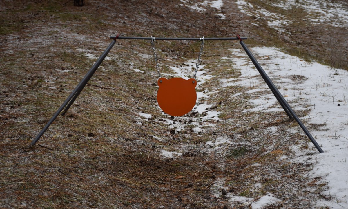

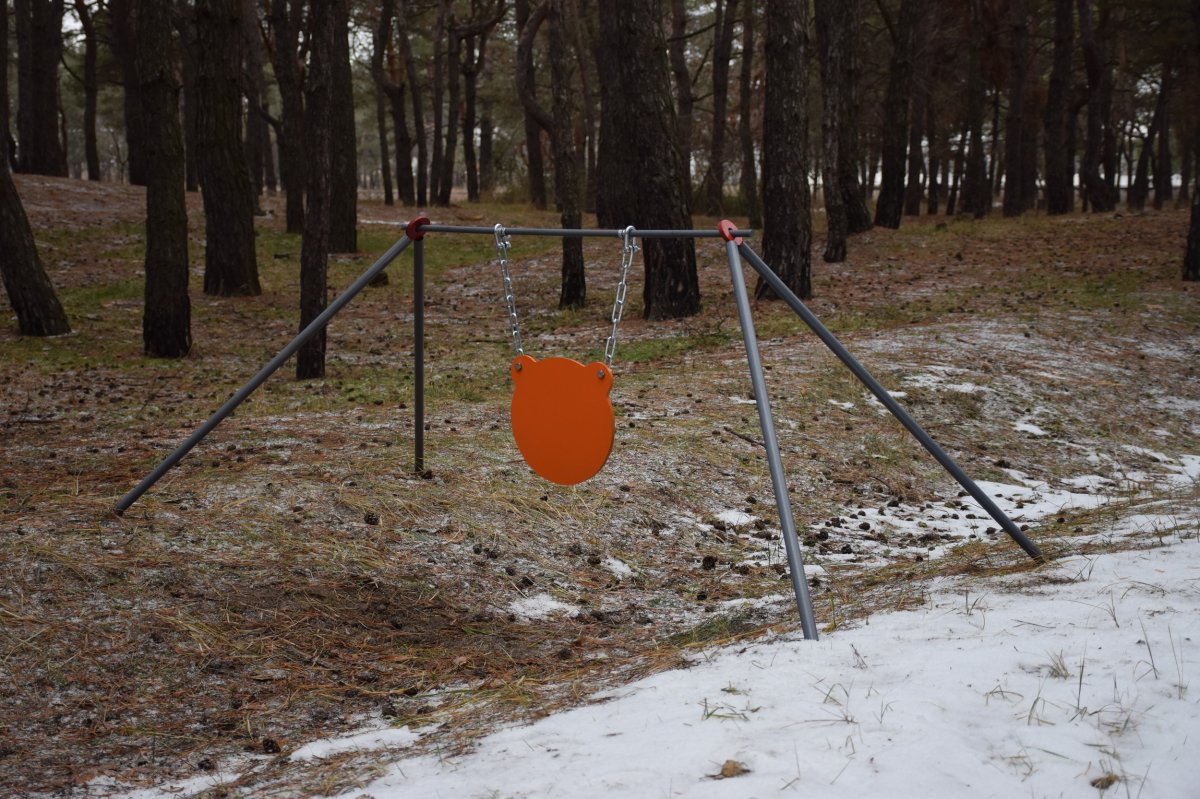

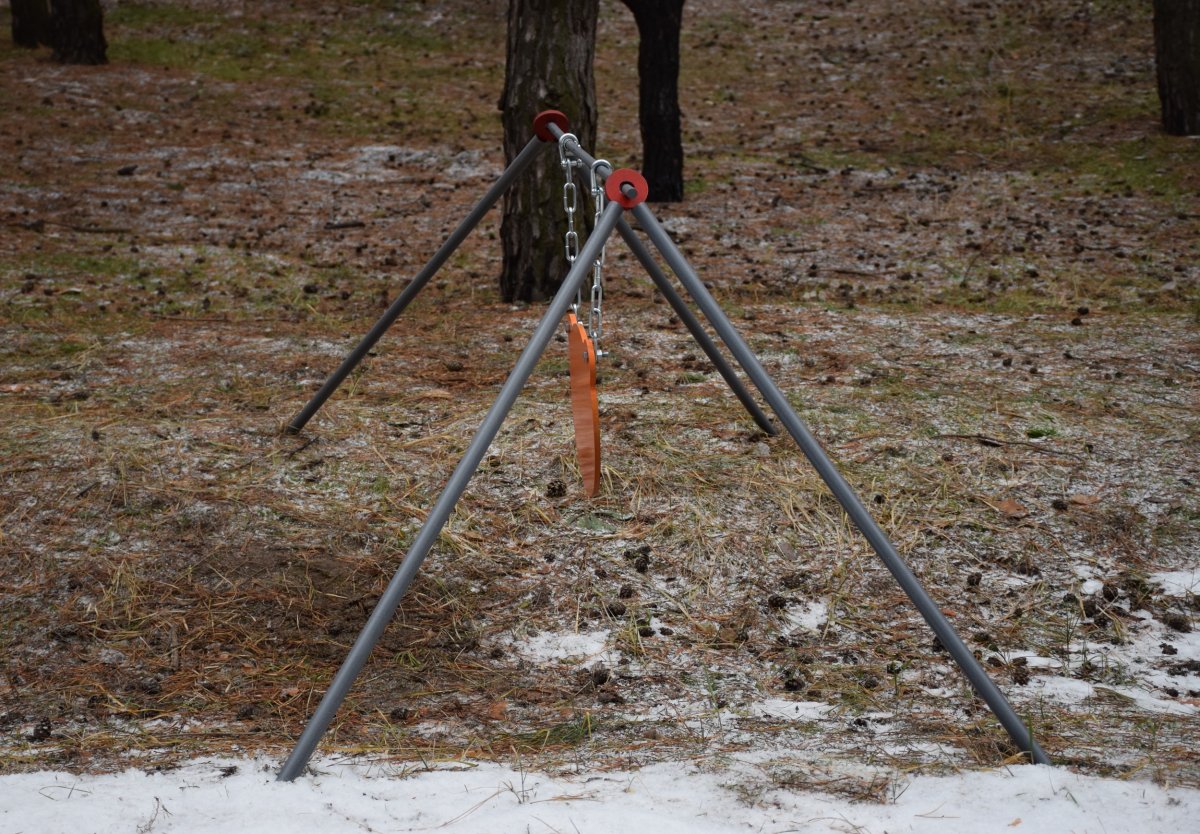

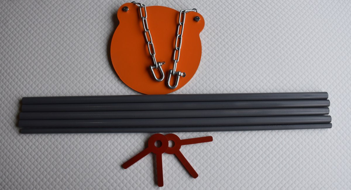

Стойка в комплекте с гонгом и подвесами.
Собранная стойка имеет размер:
Высота - 850мм
Ширина(по верху) - 1000мм
Ширина (по низу) - 2000мм
Глубина - 1000мм
Для защиты от сдвигов гонгов влево-вправо при стрельбе, на горизонтальной перемычке предусмотрены ограничивающие хомуты.
Стойка собирается в поле без какого-либо инструмента.
Конструкция самораспорная. За счёт двух углов( горизонтального и вертикального) распирает сама себя. При попаданиях не разбалтывается. Проверено лично на полигоне.
Сама по себе конструкция не является новинкой. Изготовлена по примеру американского производителя. В Штатах имеет широкое распространение за счёт простоты и удобства.
Собирается/разбирается за минуту. Удобно лежит в багажнике автомобиля.

Гонг изготовлен из бронестали AR-500.
Диаметр гонга - 300мм. Толщина гонга 10мм.
Технические характеристики бронелиста AR-500:
Ударная вязкость – 600 кДж/м2 при +25С
Твёрдость 450-530 НВ
Прочность на разрыв 1300-1600 мПа
Толщина листа 10мм.
Диаметр отверстий 10-12 мм
Данные изделия неоднократно тестировались на военных полигонах вооружённых сил Украины. В условиях жесткой и интенсивной эксплуатации получили очень положительные оценки.
В больших объемах были поставлены в разные военные части. Изделие полностью удовлетворяет требования военных при подготовке личного состава.
Комплект поставки:
Стойка в сборе - 1 шт
Гонг 300мм - 1 шт
Комплект подвесов - 1 комплект
