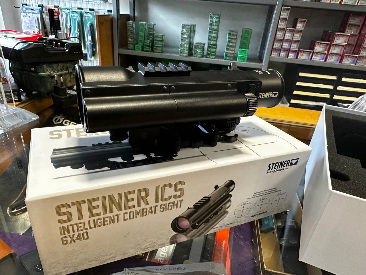

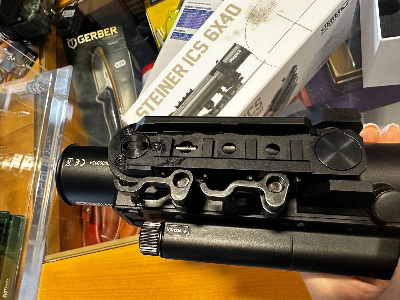

Продукт фирмы Steiner Defense - интеллигентный боевой прицел ICS (Intelligent Combat Sight), интегрированный с лазерным дальномером и баллистическим вычислителем, обеспечивающими компактному прицелу высокую меткость, скорость прицеливания и вероятность поражения цели первым выстрелом. , ICS — это не просто прицел, а прицельный комплекс, объединяющий в себе оптический дневной прицел 6x40 постоянного увеличения, лазерный дальномер и баллистический вычислитель. Он предназначен для установки на штурмовые и марксманские винтовки и типичных дальностей стрельбы от 300 до 800 м.

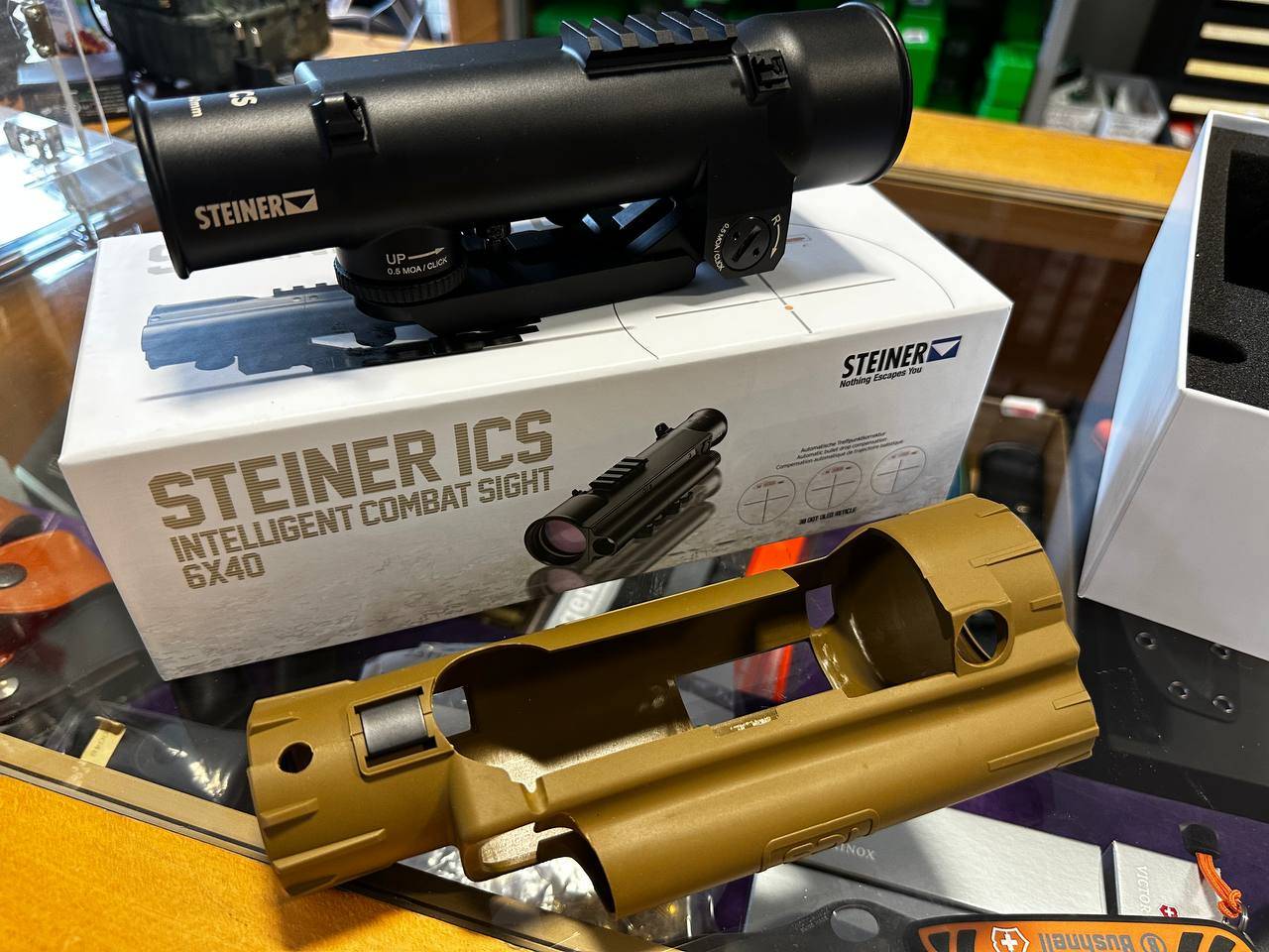

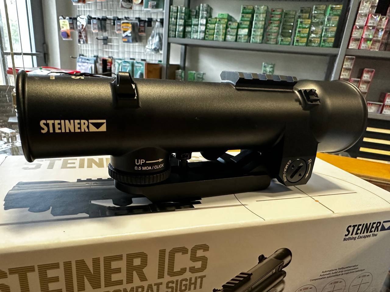

Механическая часть
Прибор смонтирован в компактном прочном корпусе из алюминиевого сплава с матово-черным покрытием (оксидирование), заполненным внутри азотом.
Cправа предусмотрен резервный механический прицел
По заявлению производителя, ICS - как и положено военному прицелу — исключительно стойкий к экстремальным нагрузкам: он может работать в температурном диапазоне от - 25 до + 65°C, выдерживать погружение в воду на глубину 10 м, а также ускорения величиной до 750.
Это очень хорошие значения для оптического прибора, насыщенного внутри электроникой.
Хотя ICS предназначен для использования в оружии обычного калибра, он спокойно переносит отдачу даже боеприпаса 12,7x99 мм (.50 BMG).
Для установки ICS на оружие служит кронштейн стандарта Пикатинни MIL-STD-1913, входящий в комплект поставки. Крепление оптики быстросъемное, причем имеется возможность регулировки при монтаже. Eще одна маленькая планка Пикатинни расположена сверху — она служит для установки вспомогательного коллиматорного прицела (для стрельбы на короткие дистанции).

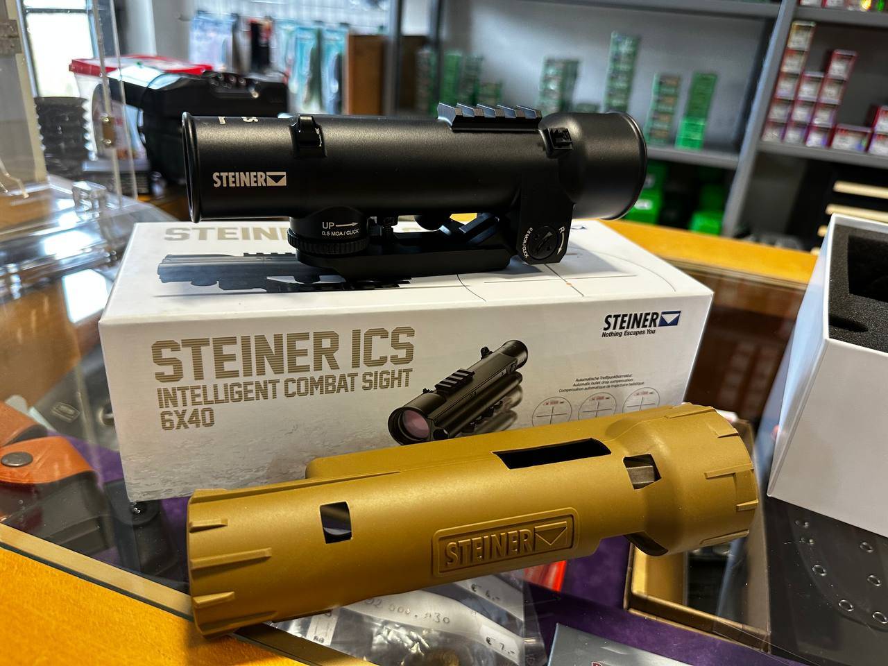

Немецкой компании Steiner Defense удалось объединить в одном компактном
устройстве прицел ICS, лазерный дальномер и вычислитель
При выходе из строя или невозможности использования оптики стрелок может воспользоваться резервным механическим прицелом, расположенным на правой стороне корпуса прибора.
Управление прицелом ведется при помощи трех боковых кнопок, однако существует возможность управлять прицелом через дистанционный пульт, связанный с ним кабелем. Пульт крепится на оружии при помощи «липучки» и может быть расположен на цевье, прикладе или пистолетной рукоятке.
Оптика и прицельная сетка
Линзы оптической части имеют многослойное просветляющее покрытие, обеспечивающее яркое и резкое изображение.
В зависимости от освещенности можно устанавливать четыре различные ступени яркости свечения прицельной сетки.
Через 5 минут, если прицел не используется, подсветка автоматически отключается.

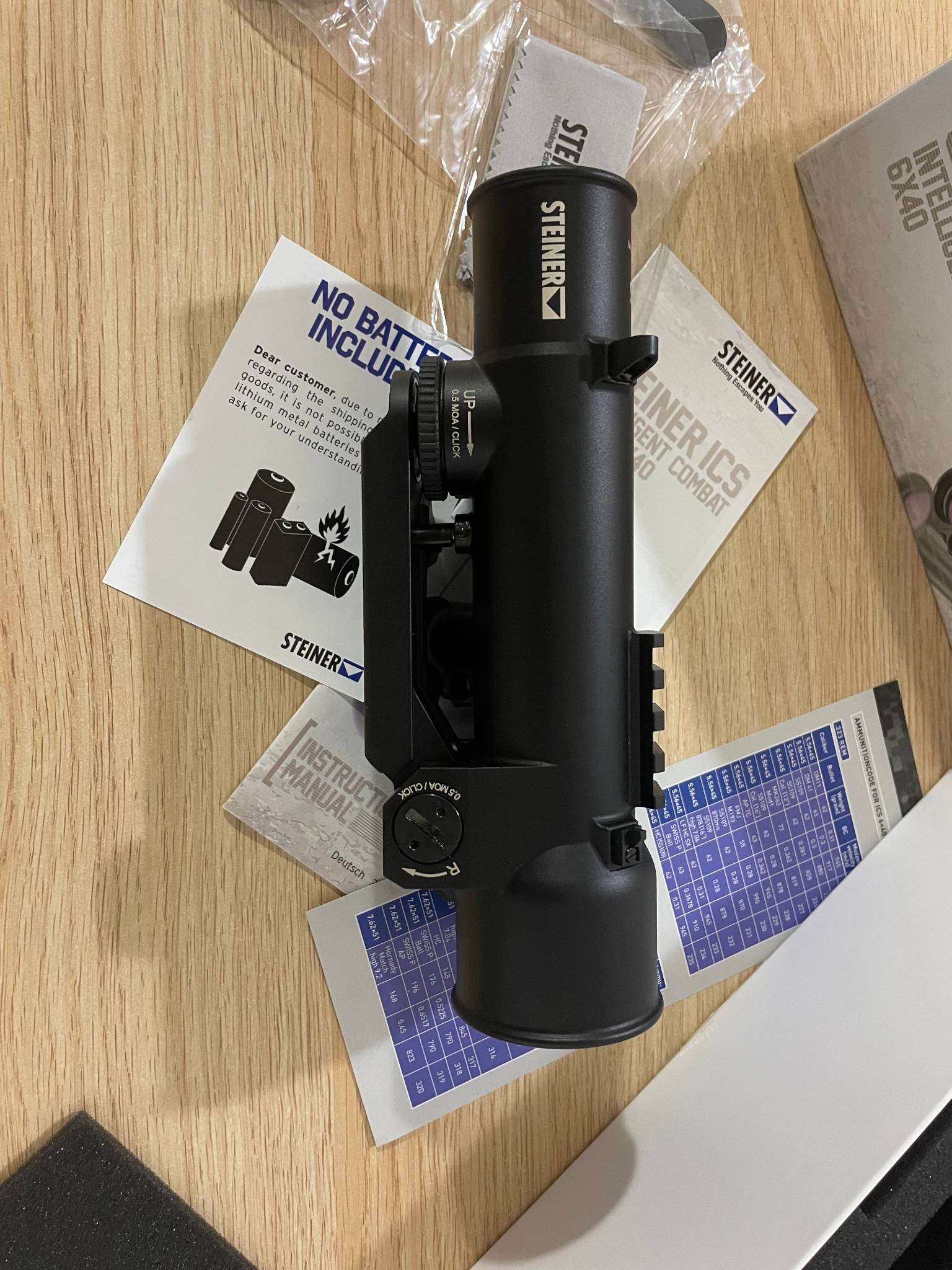

Питание - от 3-вольтовой батареи CR123A, отсек для которой находится слева. В нем же размещается запасная батарейка.
Выходной зрачок прицела удален от окуляра на безопасные 80 мм. ICS оснащен встроенным лазерным дальномером класса 1, работающем на длине волны 905 нм и позволяющим измерять дистанцию до цели на удалении до 800 м. Измеренная дистанция отображается на экране дисплея (по выбору в метрах или ярдах) и передается в баллистический вычислитель для расчета требуемых поправок.
Баллистический вычислитель
Чтобы воспользоваться этой функцией интеллигентного прицела Steiner, требуется выполнить некоторую подготовительную работу, а именно загрузить в память прицела требуемые баллистические таблицы для выбранного типа боеприпаса. Делается это при помощи электронного ключа (Min-Dongle): откручивается одна из кнопок и на ее место вкручивается ключ. При этом на дисплее отображается трехзначный код боеприпаса. Требуется лишь выбрать нужный код и извлечь ключ из прибора. Таблица стрельбы загружена в память!
Работать с баллистическим вычислителем ICS не просто, а очень просто: нужно навести прицел на цель и нажать соответствующую кнопку на приборе или пульте. В доли секунды электроника высчитывает требуемое положение прицельной марки (яркая красная точка) и перемещает ее в соотвествии с измеренной дальностью до цели. Все! Можно открывать огонь.
При выборе ориентира для измерения дальности не следует, однако, выбирать объекты, которые могут привести к ошибкам измерения расстояния или даже совершенно неверным результатам (отражающие лазерный луч поверхности, растительность, дымы). Лучше всего, если позволяет время, попробовать провести повторное измерение до другого рядом лежащего объекта.
Итак, подведем итог, суммируя все плюсы и минуса прибора.
Достоинства:
• высокая прочность и стойкость к нагрузкам выстрела
• герметичность
• простота в обращении
• наличие крепления для вспомогательного прицела
• автоматическое вычисление и ввод поправок для дальности и различных типов боеприпасов
• высокая скорость прицеливания
• качественное исполнение механической и оптической части
Недостатки:
• узкое поле зрение и отсутствие переменной кратности
• малое светопропускание
• высокая цена
В целом Steiner ICS представляет очень интересную и перспективную разработку, за которой лежит будущее, а прогресс в области микроэлектроники и оптроники, думается, сделает в скором времени подобные приборы еще доступнее.
Технические данные ICS (Intelligent Combat Sight):
• Производитель - STEINER-OPTIK GmbH
• Модель - ICS 6 x 40, арт.8790909211
• Тип - оптический прицел постоянной кратности
• Увеличение - 6x
• Тип прицельной сетки - OLED c 4-мя ступенями подсветки
• Диаметр объектива - 40 мм
• Поле зрения на 100 м - 4°/ 7 м
• Удаление выходного зрачка - 80 мм
• Выходной зрачок - 6,7 мм
• Диоптрийная настройка - фиксированная -0,5 дптр
• Шаг выверки - ½ MOA
• Диапазон выверки на 100 м (по вертикали и горизонтали) - ± 60 МОА на 100 м
• Отстройка параллакса - 100 м
• Расположение прицельной сетки - 2-я фокальная плоскость
• Сумеречное число - 15,49
• Питание - батарея CR123A
• Длина - 199 мм
• Масса - 766 г
