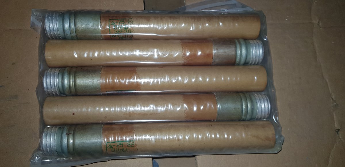

В 1 лоте 1 ракета рсп 30 красного цвета на 1 звезду.
Патрон состоит из пусковой трубки, воспламенительного устройства, ракеты, поджимной трубки, пыжей, крышки и колпачка. Пусковая трубка скручена из патронной бумаги и вставлена в металлический цоколь. В пусковой трубке располагаются воспламенительное устройство и ракета. Основным элементом конструкции воспламенительного устройства является терочный капсюль-воспламенитель. Ракета состоит из двигателя, вышибного заряда и сигнальной звездки, дающей при сгорании пламя красного или зеленого цвета. Основными элементами конструкции двигателя являются: корпус, турбинка с соплами, воспламенительная звездка, и шашка из нитроглицеринового пороха Н-886. Вышибной заряд из дымного ружейного пороха ДРП-2 служит для воспламенения сигнальной звездки при отделении ее от реактивной части. Сигнальная звездка состоит из алюминиевой оболочки, в которую запрессован пиротехнический состав красного или зеленого огня массой 43 г.

На корпусе патрона имеются надписи, обозначающие тип патрона:"однозвездн. красного огня" или "однозвездн. зеленого огня", а также несущие информацию о заводе-изготовителе, номере партии и годе изготовителя патрона (000-00-00).

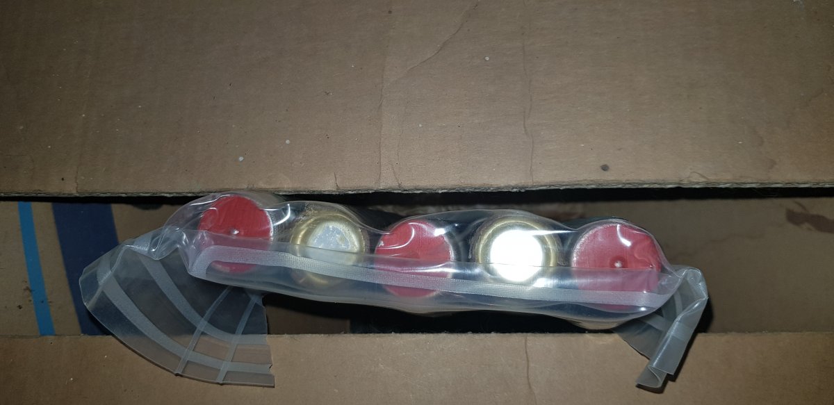

На колпачке патрона красного огня имеется одна полусферическая выпуклость, зеленого огня - две полусферические выпуклости.
Торец колпачка патронов окрашен в соответствии с цветом огня сигнальной звездки (красный или зеленый).
